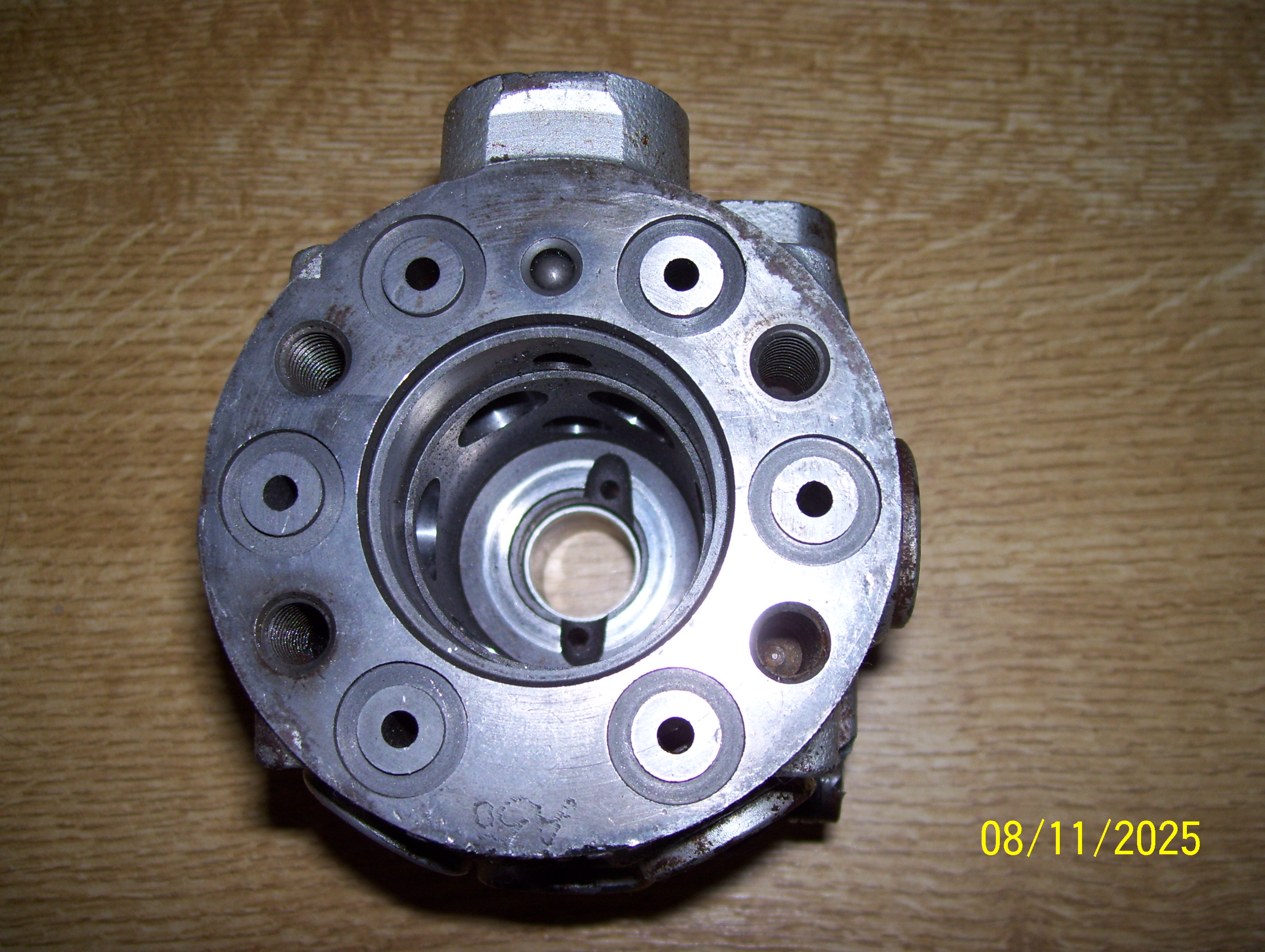

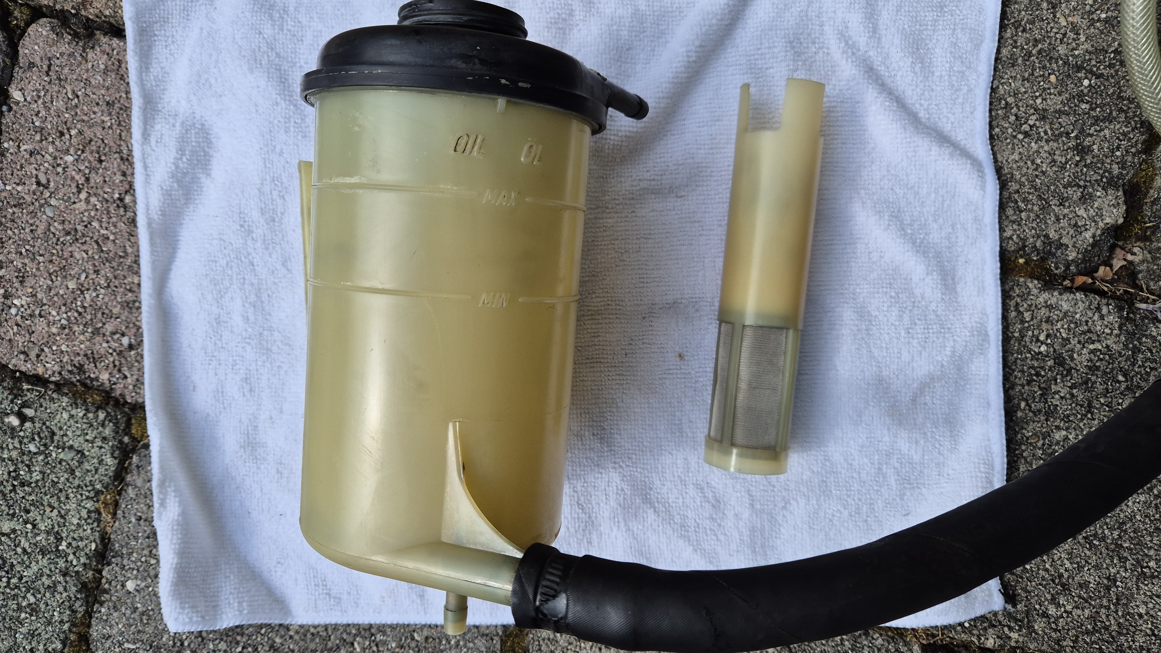

Alle 10 großen Stopfen wurden von mir neu Abgeichtet.
Alles Öl raus zubekommen ist nur möglich mit Ausbau des Lenkgetriebes, was keine ausbaut.
Schlauch von der Pumpe zum Ausgelichsbehälter ausbauen.
Alles Öl raus laufen lassen, Ölfilter Reinigen plus Ausgleichsbehälter
Leitung von der Pumpe zum Bremsdruckspeicher ausbauen und zerlegen an der Überwurfmutter.
Den kleine Schwarze Kunststoffschlauch vorsichtig rausnehmen, Reinigen.
Abgewinkelter Halter hat nix mit Ündichtkeit zu tun

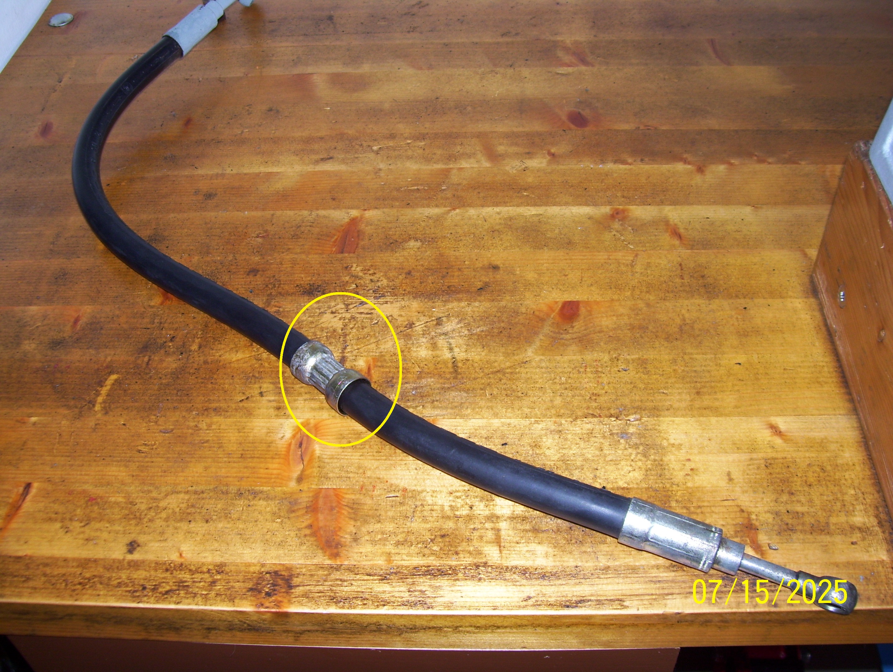

wenn die Kapilare im Bremskreis verstopft/verrutscht ist, dann drückt es an einem der vorderen beiden Stopfen raus - diese beiden Kolben versorgen nur den Bremskreis.
Die hinteren Kolben mit dem Reservoir im hinteren Pumpenteil sind nur für den Lenkungskreis zuständig.
Wenn es also an der Trennse oder den hinteren Verschlussstopfen undicht wird, liegt es am Lenkungskreislauf.
Auch hier gibt es eine Drossel im Servoschlauch zur Lenkung - allerdings kann man diesen nicht zerlegen.

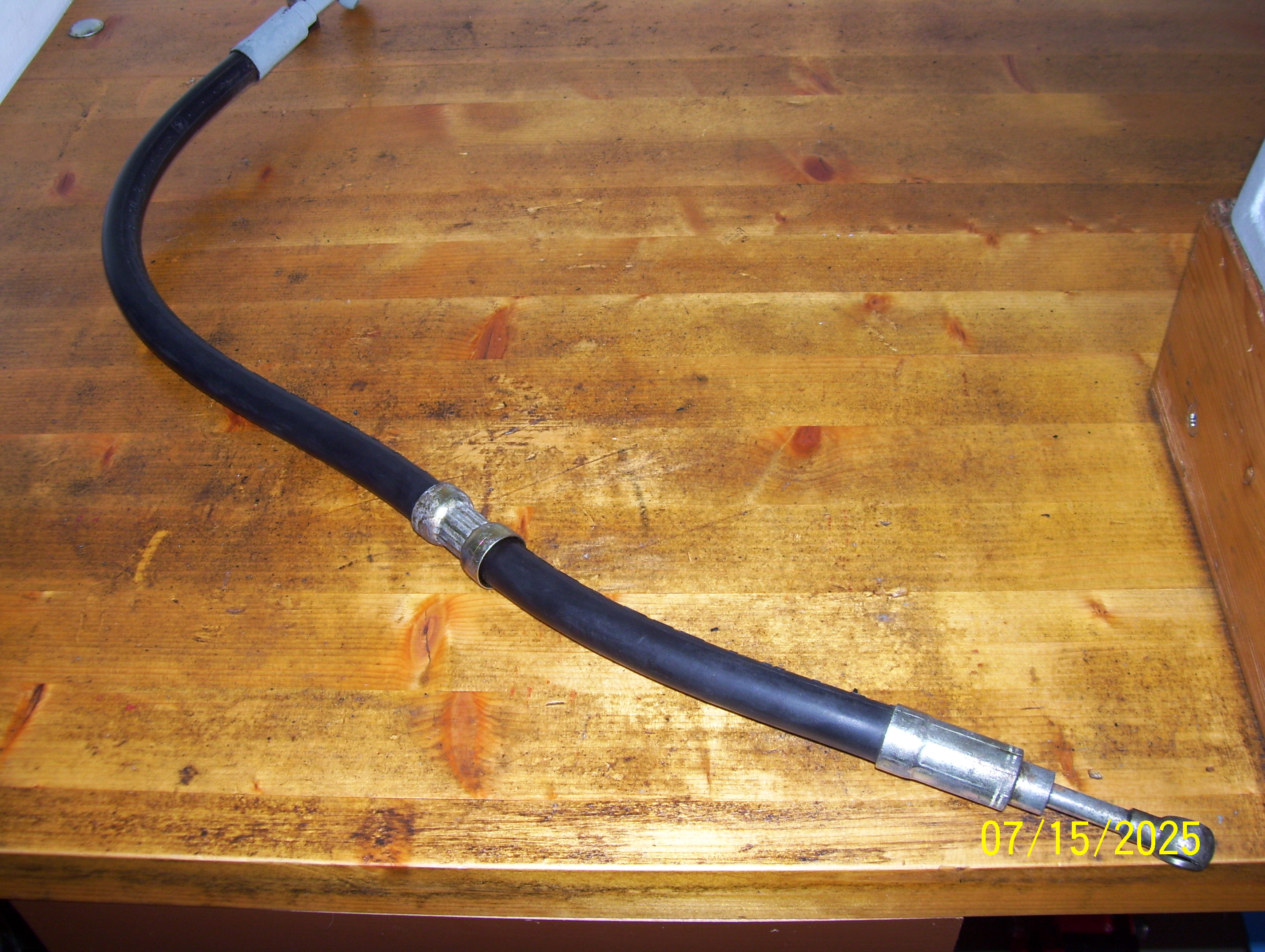

- Beiträge: 2308
Re: Zentralhydrauliköl - ich kapier's nicht
Ich meine auch das es der Lenkungskreis ist.
Ich habe nur gezeigt wo ich altes Öl enfernen würde.
Stefan meins du diesen Schlauch mit der Drossel in der mitte.
Ist Ausführung Alu oder Kupferdichtungen, mfg

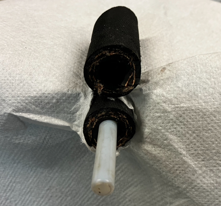

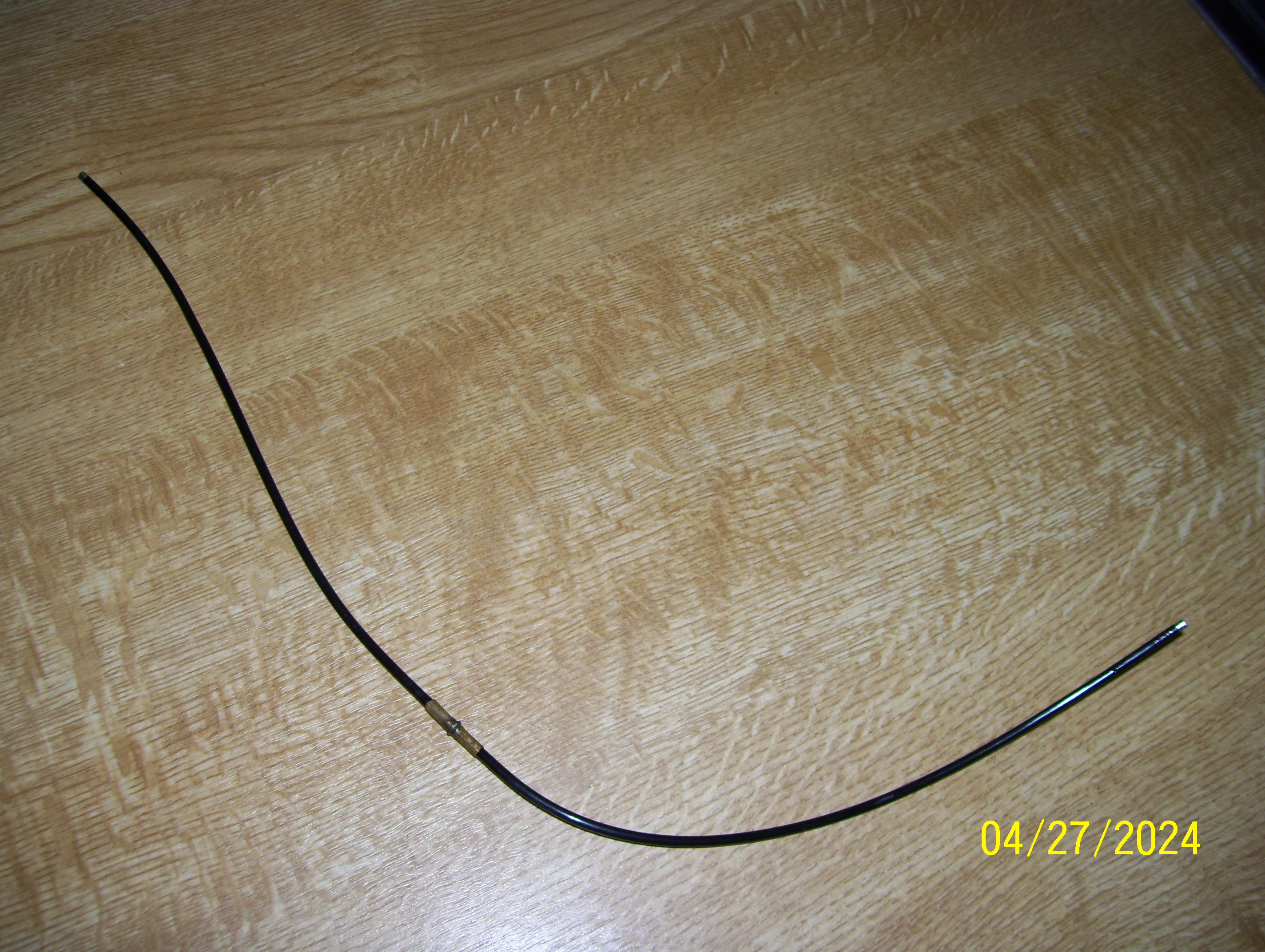

ja - üblicherweise ist ja noch eine Schutzhülle drüber und diese Stelle wird in den Halter überm Motorlager eingeclipst.
Wenn man die Leitung aufschneidet findet man aber auch die Drossel (Kapilare) wie in der Leitung vom Bremskreis.
Ist auch egal ob alte oder neue Anschlüsse - diese Drossel unterdrückt das „Pulsieren“ durch die Kolben der Pumpe. Es gab ja schon Versuche sich eine Servoleitung beim Hydraulikbetrieb bauen zu lassen (ich kenne das Forenmitglied), aber das Ergebnis ist nur bedingt befriedigend, da man das Pulsieren bei jeder Lenkradbewegung spürt.
Ich müsste noch eine zerschnittene (so bekommen) original Leitung im Regal haben.

Ja der Gummischutz war nicht mehr zugebrauchen.
Gut dann spar ich mir das zerschneiden bzw zerlegen des Druckschlauches.
Also wirkt die Drossel richtung Lenkung.
Hallo Joe,
da meine Leitung schon zerschnitten ist, macht es mehr Sinn, dass ich diese zu Obduktionszwecken aufschneide.
Bilder folgen.
Bilder folgen.
Ich war mal so frei und habe das Foto von oben verwendet - ich hoffe das ist ok:
Diese Hülse ist nur eine aufgeschobene Hülse, um den Schlauch in den Halter "klemmen" zu können.
Der Schlauch selbst ist (entgegen meine bisherigen Darstellung) aus einem Stück und an der Hülse nicht getrennt.
Ich habe die Hülse aufgeschnitten - sie scheint den äußeren Schlauch an dieser Stelle etwas zu verengen.
Die Kapillare war etwas weiter im Schlauch drin - es sieht nicht so aus als sei sie abgeschnitten, sondern von der Lenkung aus ungefähr 48cm lang im Schlauch drin.
Aufbau: Im Schlauch (20mm außen, 10mm innen) ist die Kapillare (7mm außen, 5mm innen) eingelassen.
Hallo zusammen
Hab mal Zeit gefunden und das Gußgehäuse vorne nachgemessen.
Sind nur vergleichswerte von dem Gehäuse, siehe Bild
Jetzt kann jeder selber nachmessen bevor er die beiden Pumpenteile zusammen baut.
Die Maße von den 8 O-Ringennuten
Außen 14mm innen 9mm und eine Tiefe von 1,5mm
Der O-Ring hat eine Schnurstärke von 2mm
- 100_1374.JPG (1.5 MiB) 7361 mal betrachtet
- JMS Bavaria
- Beiträge: 94
- Registriert: 10.09.2024, 16:54
- Fuhrpark: Audi 200 quattro turbo Exklusiv-Ausstattung
Ford Mustang Coupé von 1968
Roush Mustang Stage 2 von 2015 - Wohnort: Nähe Würzburg
Hallo Jürgen,
Das kann nur Zufall gewesen sein.
Die O-Ringe dichten jeweils die Fläche zwischen Pumpenteil und Reservoir ab - die maximal 0,1mm machen da nichts aus.
Ich dachte ich hätte die Funktionsweise der einzelnen Pumpenteile hinreichend beschrieben!
Gruß Stefan.
Gruß Stefan.
