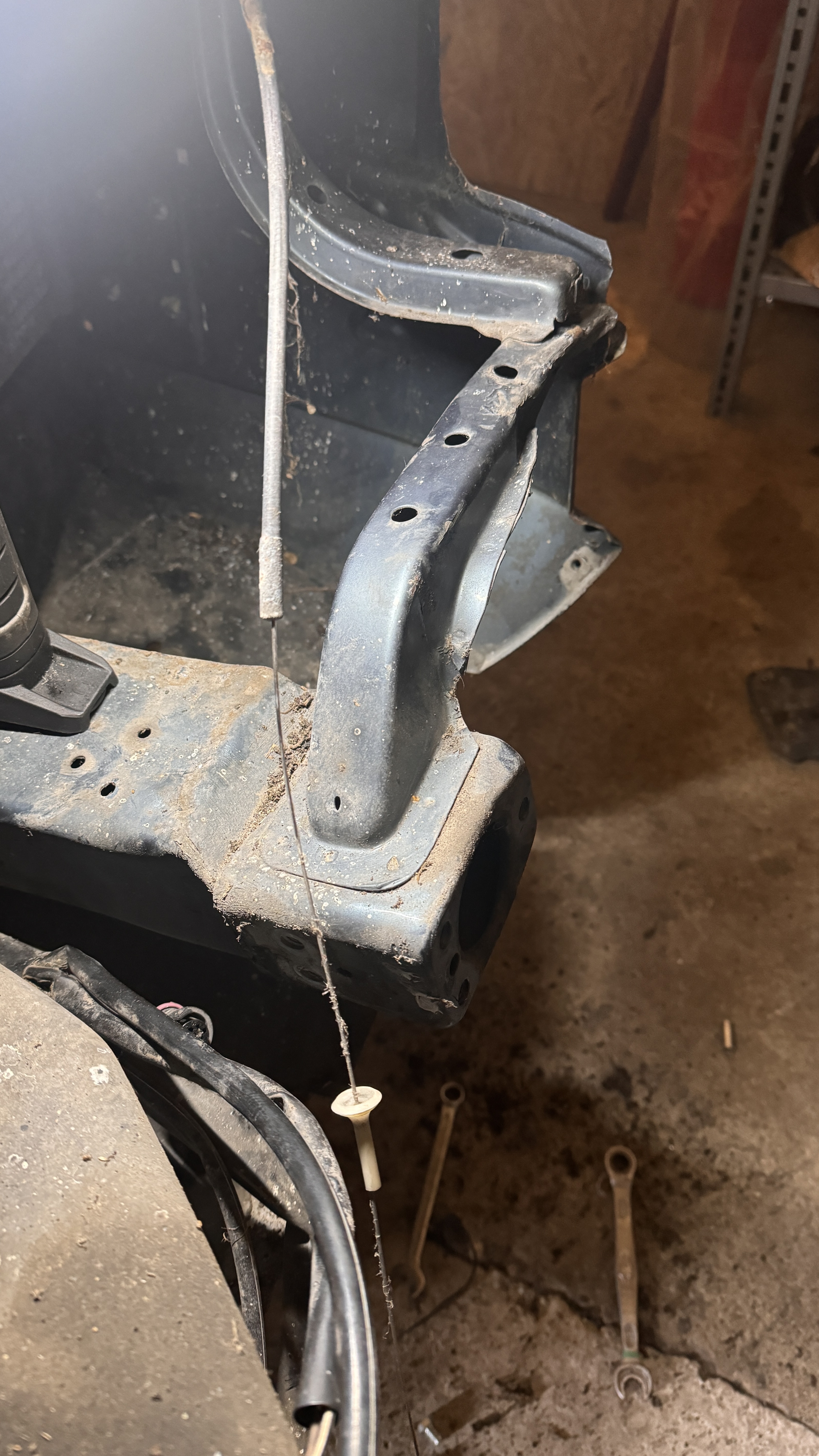

Auf dem Foto sollte es zu erkennen sein, es ist eine deutliche Falte und ein Knick zur Seite sichtbar, was dazu führt, dass die Front und Stossstange nicht sauber sitzen.

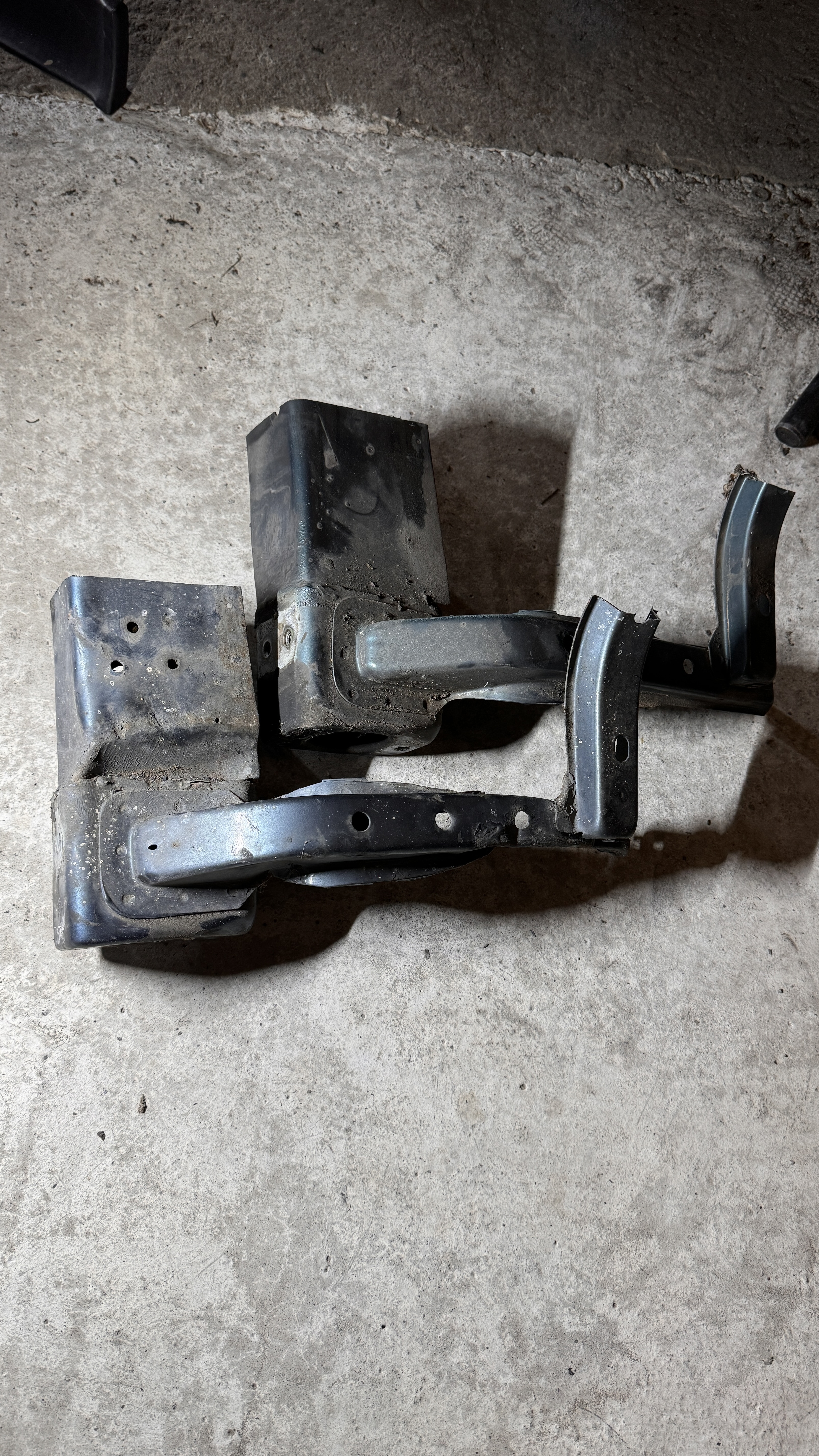

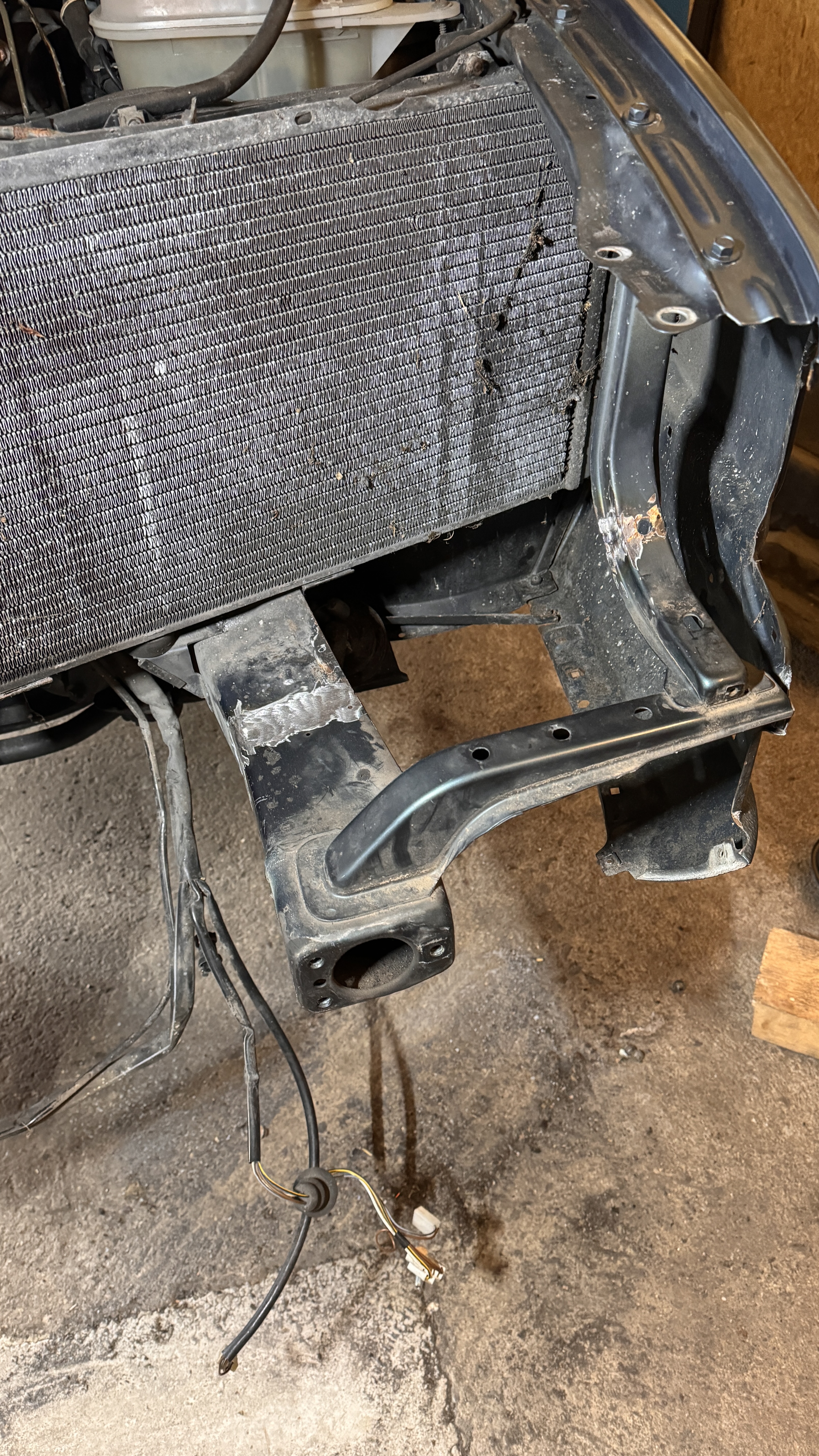

Habe das Teil nun ausgetrennt, vielleicht sieht man es im Vergleich besser, was verformt ist.
Werde nun das Spenderstück einsetzen und verschweissen.
Längsträger bei Motorlager sieht unversehrt aus.

zu spät - aber genau das hätte ich nicht gemacht!
Es gibt bzgl. Unfallinstandsetzung exakte Vorgaben vom Hersteller, an welcher Stelle wie repariert werden darf.
Für die kleine Lösung hätte ich die Pralldämpferaufnahme demontiert und dann den vorderen Bereich am Längsträger wieder Rückverformt.
Danach die neue Pralldämpferaufnahme wieder eingesetzt und alles ordentlich gegen Rost konserviert.
Edit: siehe nachfolgender Beitrag:
Nahtschweißen ist an Rahmenteilen nicht erlaubt - an der jetzt abgetrennten Stelle ist keine zugelassene Trennstelle für das Ansetzen des Längsträgers.
Da hättest Du besser nichts gemacht als das was Du jetzt angefangen hast...
Mache seit über 35 Jahren Karosserie-Instandsetzung (an meinen Fahrzeugen) und fast immer mit Richtbank und immer nach Herstellervorgaben. Aber das hier ist Pfusch.

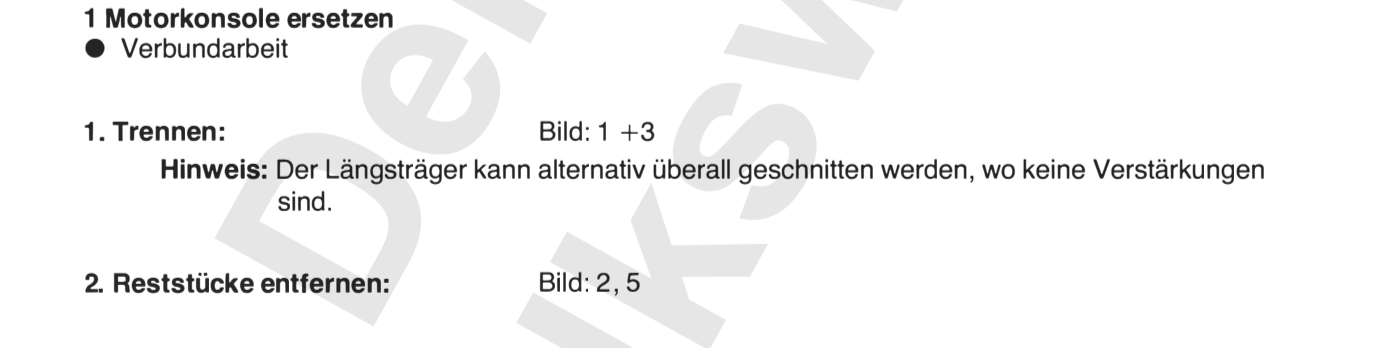

Im Karosserieleitfaden steht etwas anderes.
