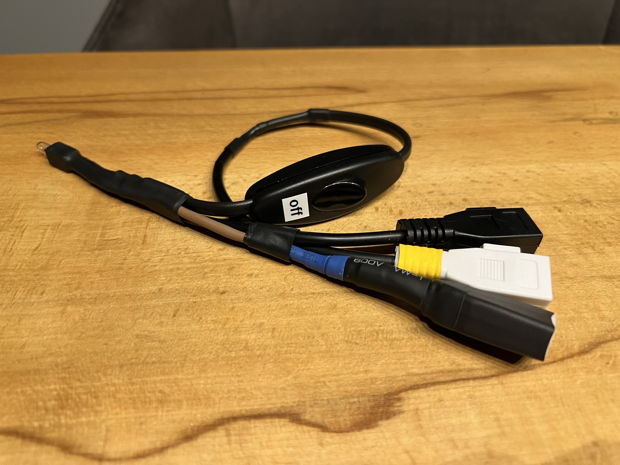

Ich habe heute mein "bushman mechanic" Blink Codes Auslesen-Adapter-dingsbums-Gerät ein Upgrade verpasst. Ich habe eine EIn/Aus Schalter eingebaut :}
4 Sekunden auf "On" um das Blinken zu starten, dann wieder auf "Off". Ist mega bequem :idea:

Und das was nicht viel Aufwand?...
Hast du ein Wagen wo man ein Sicherung auf das Krafstoffrelais einstecken muss um das Blinken auszulösen?
Ich habe mich schon Gedanken gemacht om die Birne, die is vor das 1989 Modell 200 noch gab, einzubauen. Wäre keine Hexerei. Dann ist die Lampe permanent verbaut, sowie es beim alten Modell war.
Ich muss dann aber, in sofern ich weiss, trotzdem die 2 Pins unten im Fussraum während 4 Sekunden überbrücken damit das Blinken startet.
Mein Adapter war übrichens in eine Stunde zusammengebaut. Möchte das nicht als "grosser Aufwand" klassifizieren ;-)

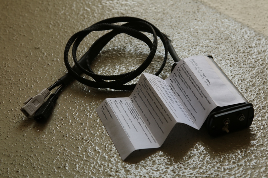

Ich hatte mir damals n kleines Kästchen genommen, Birne und Taster rein, und n extra langes Kabel, damit ich das ganze angenehmer auch für die Stellglieddiagnose oder Zündung feststellen vom Motorraum aus bedienen kann.
Ich finde da n Taster auch praktischer als n Schalter, ist ja doch ne eher kurze Zeit, wo man schließt, und man kann nicht vergessen, wieder zu trennen.
Beiträge: 1255
Re: Blink Codes Auslesen Adapter Upgrade
Hallo zus@mmen,
habe mir wie Steve auch eine kleine Box mit Taster gebaut. Die kann man dann einstecken und ist mit der Leitung entsprechend mobil. Nachdem man die Blinkcodes nicht ständig braucht und auswändig weiß, hab ich sie gleich mit ausgedruckt und auf die Box geklebt.
