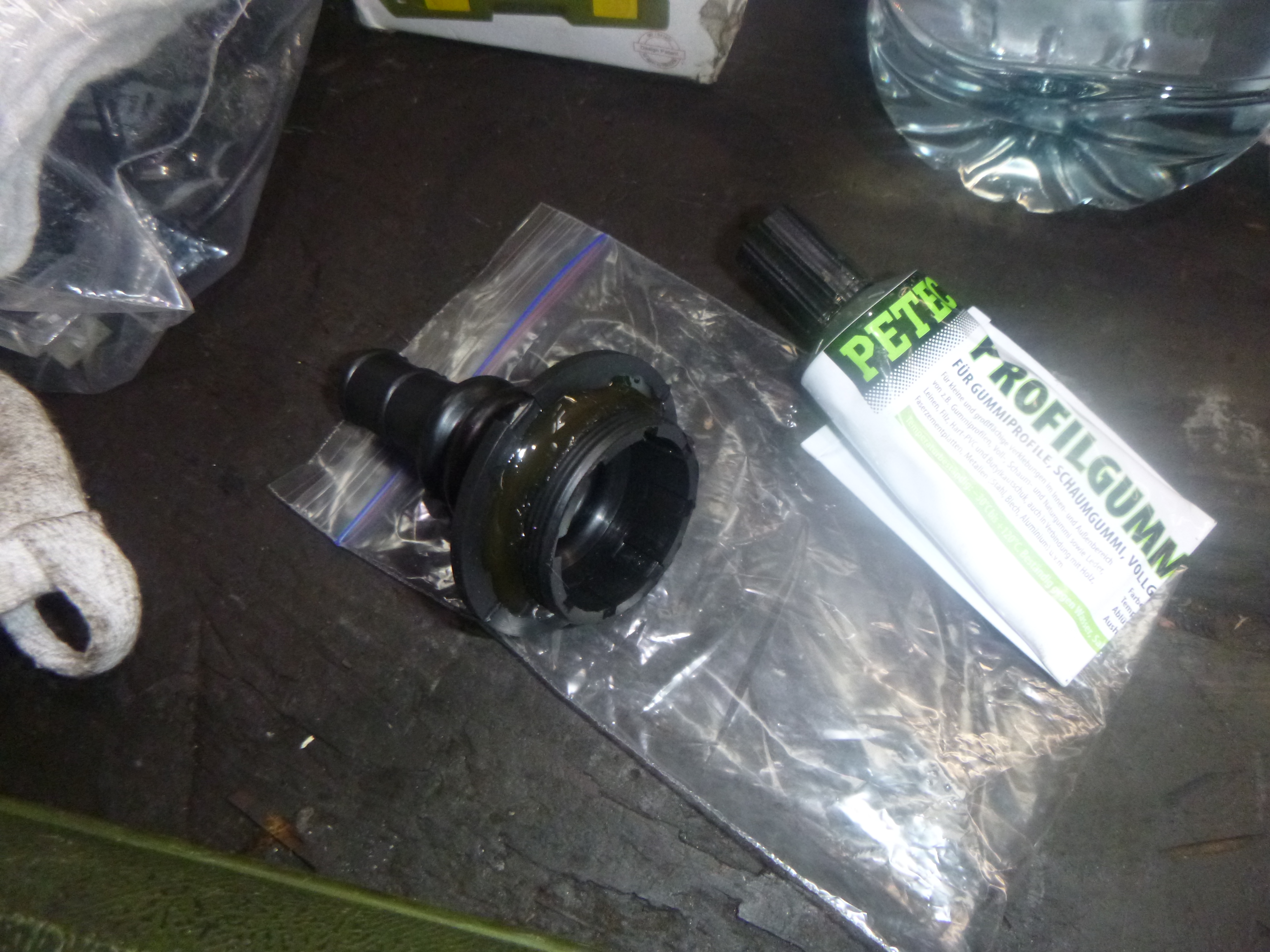

017525075A gab es bis vor kurzem noch bei Audi Tradition für ca. 45 Euro. Sollte das alte Teil nicht tatsächlich kaputt sein hilft neu einkleben.

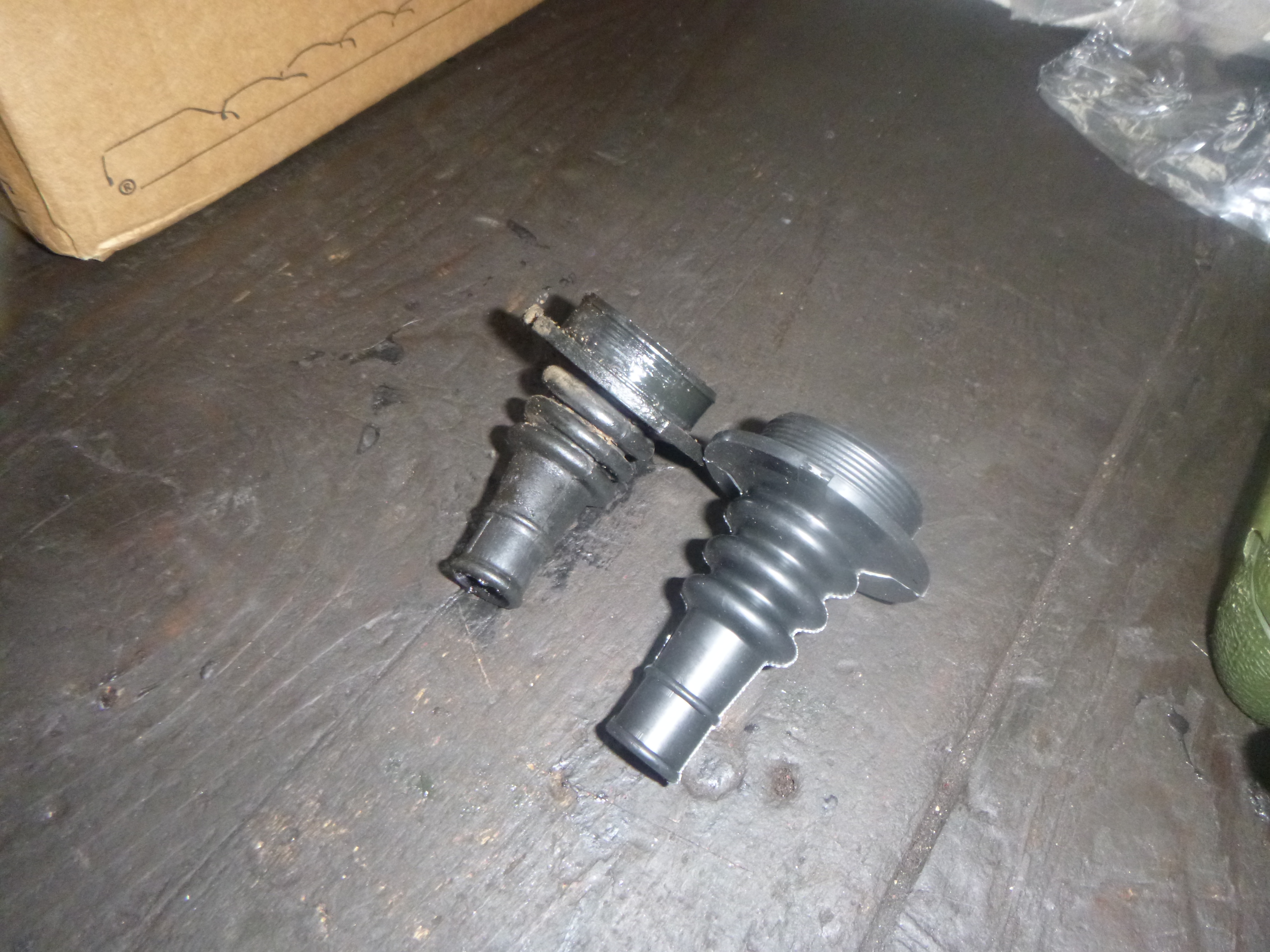

Dann mal viel Glück mit der Nachfertigung.
Die zerlegen sich nach max. 2 Jahren aufgrund falscher Materialwahl.

Ja, mal schauen. Die alte habe ich noch. War auch nicht kaputt sondern nur undicht.
