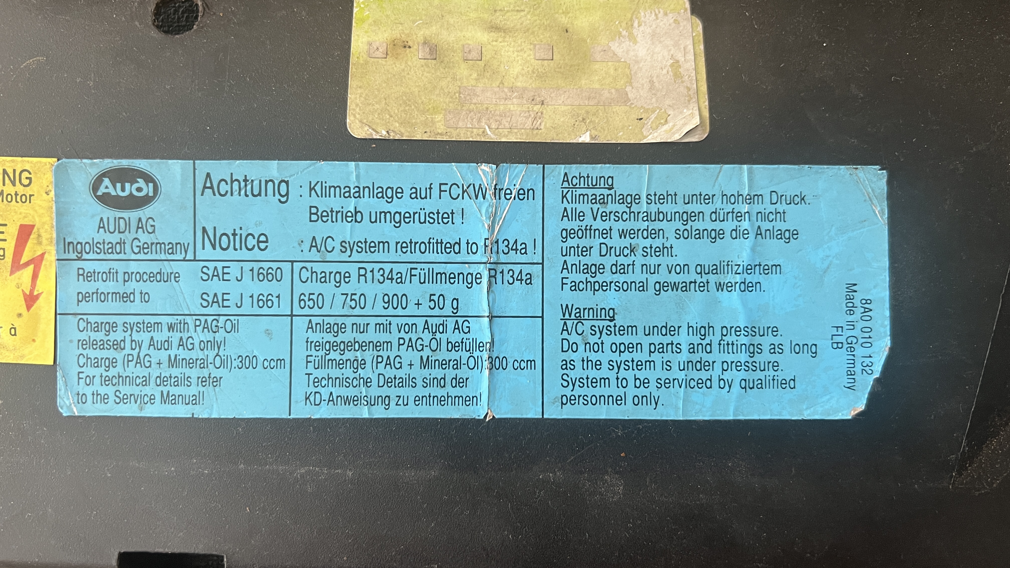

Füllmenge 134a beim 200 20v / V8 ist 950g wenn man dem offiziellen Aufkleber von Audi glauben mag.
Die anderen Angaben 650 / 750 waren für Audi 80 etc. und wurden eigentlich beim Umbau in der freundlichen Werkstatt durchgestrichen Aufkleber gibt es noch bei Audi Tradition

Auf der Aufkleber steht nicht 950 Gramm sondern 900 Gramm + 50g (das interpretiere ich als "900 bis 950 = Ok" ).Bommel220VAvant hat geschrieben: ↑23.08.2024, 16:41 Füllmenge 134a beim 200 20v / V8 ist 950g wenn man dem offiziellen Aufkleber von Audi glauben mag.
Dann bin ich mit 880g also nicht wirklich falsch.
Ich kenne ein paar Profi AC leute (bin ich ja nicht), 2 von dem aus der Audi Oldtimer Scene. Alle drei halten sich an der Faustregel "Menge R12 minus 20%". Was im Falle der NFL 20V , 1100 Gramm -20% = 880 Gramm bedeutet.
Auch die PAG Öl Füllmenge auf der Kleber weicht ab von was Autewo, wo ich mein überholte Kompressor gekauft habe, mich kommuniziert hat. Sie sagen:
"034260805A / 034260805C in Audi 100/200 = PAG 100 Öl , 240ml im gesamten System"
Auf der Aufkleber steht aber 300ml.
Die Abweichungen 240ml vs 300ml, ist dermaßen gross das ich mich ein wenig Sorge mach über mögliche Konsequenzen

Die Angabe 900 + 50 g bedeutet 900 g R134a zzgl. 50 g PAG-46 da erfahrungsgemäß ca. 50 g beim evakuieren der Anlage mit abgesaugt wird da sich ein gewisser Anteil des PAGs mit dem Kältemittel mischt.
Ich kann auch nur (nochmals) das Lesen des Retrofitting Bulletins empfehlen.
viewtopic.php?p=1474452#p1474452

Hi, ich hab’s mir auf Seite 19-20 angeschaut, jedesmal 50g Öl reinzukippen steht da aber nicht ????
Das Öl wird ja im im ccm angegeben warum sollten die auf einmal das Öl im g angeben … aber ich will hier als Ahnungsloser, was Klimaanlage angeht nicht rumunken, …

Blödsinn, die 900+50 beziehen sich auf das Kältemittel.

Update: Autewo hat Recht bzgl. welches PAG Öl sie vorschreiben für Kompressor 034260805C / Denso DCP02002 , nämlich PAG 100.
In Dokument "Audi TSB 87-95-03_AC System, Retrofitting R-12 to R-134a.pdf" steht das der "NipponDenso Retrofit Kit" zwei 250cc Flaschen Öl mit Audi Artikel G052300A2 enthält und das ist PAG 100 Öl.
Für die Vollständigkeit: im gleichem Dokument steht auch der "Zexel Retrofit Kit" beschrieben. Diese enthält 1 300cc Flasche mit Audi Artikel G052200A2 und das ist PAG 46 Öl.
Mein Auto hat eine Denso Kompressor, es stimmt also (PAG 100).
Der Menge Öl (gesamt System) ist für beide Retrofit Kit's gleich: 300 ml
Der Menge R134a Kältemittel ist für beide Retrofit Kit's gleich: 900+50 Gramm

Ich habe es am Freitag an mein Klima Spezi gefragt. War mit mein Cabrio dort für den normalen 2-Jährliche Klima-Service.
Das Audi Cabriolet 1993-2000 sagt auf der Aufkleber unter der Motorhaube "650 + 50g". Er sagt "Bij manche Auto's steht da einfach z.B. 600g (ohne +etwas). Andere z.B. 550 + 25g, wieder andere 800 + 50g usw. usw. usw.
Auch die Unterschiede zwischen Audi Modellen, alt und neu, ist gross.
Und es hat nichts mit dem Öl zu tun. Rein um's Kühlmittel.
Wenn da überhaupt etwas steht, also Y + Xg dann ist X+Y der Oberste Wert und er fühlt immer zu dem Wert. Mein Cabrio sagt 650 + 50g also hat er 700g reingetan.
Nur der Designer vom Auto bzw. das Klimasystems eines gewisses Modell, kann sagen warum einmal +25g, oder +50g oder eben gar kein +etwas auf dem Aufkleber steht.
