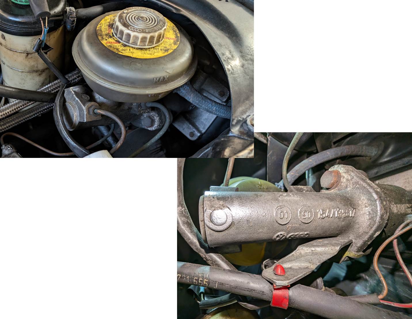

Hallo Gemeinde,
mein 20V Avant (Bj 90) hat vermutlich leider einen defekten / klemmenden Hauptbremszylinder. Bremsen gehen zu, wenn er warm wird. Und wieder auf, wenn ich Wasser über den HBZ kippe.
Über die Suche hab ich gefunden, dass im 20V mit den HP1 / UFO Bremsen original der 25mm (25,4mm?) HBZ verbaut sein müsste. TLN 441611021B ?
Etwas verwirrend ist jedoch die Sache mit dem eckigen und den runden Ausgleichbehältern. Ganz sicher bin ich mir also nicht, welchem HBZ ich jetzt im Netz hinterher jagen soll.
Ich habe daher Fotos angefertigt
Von oben und von unten.
Erkennt jemand, welcher das ist? Über Hinweise freue ich mich sehr.

Der 200 20V hat generell den 25er HBZ; auch dessen größerer HA-Bremse geschuldet.
Zu 100% kann ich es jetzt nicht sagen, aber es gab den 25er HBZ auch aus Eisenguß. Dieser war kürzer wie der aus Aluguß und hatte den eckigen Vorratsbehälter.

Dann probiere ich mal mein Glück. Ich war etwas verwirrt, nachdem ich bei Dutter-Racing angefragt hatte, ob der HBZ von denen der richtige ist und sie das verneinten. TLN, Optik, die 25mm... sah auf den ersten Blick alles passend aus.
Ich berichte hier, wenn der Wechsel geklappt hat ( und auch, falls nicht )

zur Vollständigkeit noch die Abschlußmeldung (wenn auch nur Teilerfolg). Ich hatte letztendlich den Hauptbremszylinder von A.B.S. (41100) geordert.
Hauptsächlich wegen der Verfügbarkeit und nicht wegen des Preises.
Nach dem Wechsel ist die vollständige Blockierung der Bremsen bei heißem Motorraum nun weg. Juhu.
Das ganze ist erstmal nur ein Teilerfolg, da die Bremsbeläge der HP2 vorn noch immer leicht anliegen. Das hat jedoch nichts mit dem HBZ zu tun, sondern vielmehr damit, dass die Gleitstange am Sattel und die Gummimanschetten ihre Zeit überschritten haben.
D.h. nun nach dem HBZ noch die Sättel tauschen :} Für die HP2 scheint wohl kein RepSatz verfügbar :roll: Aber das ist ein anderes Thema.
Danke für die Hilfe!
