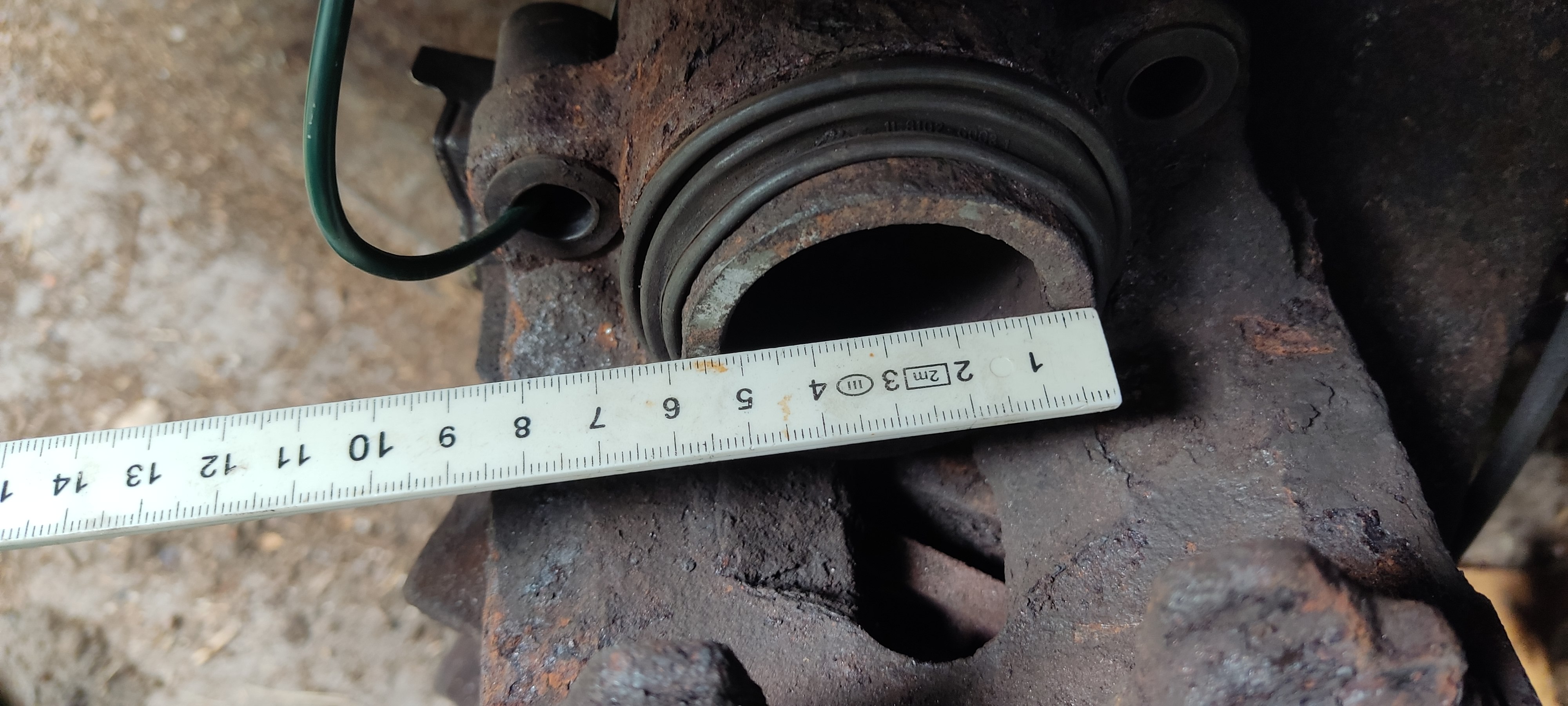

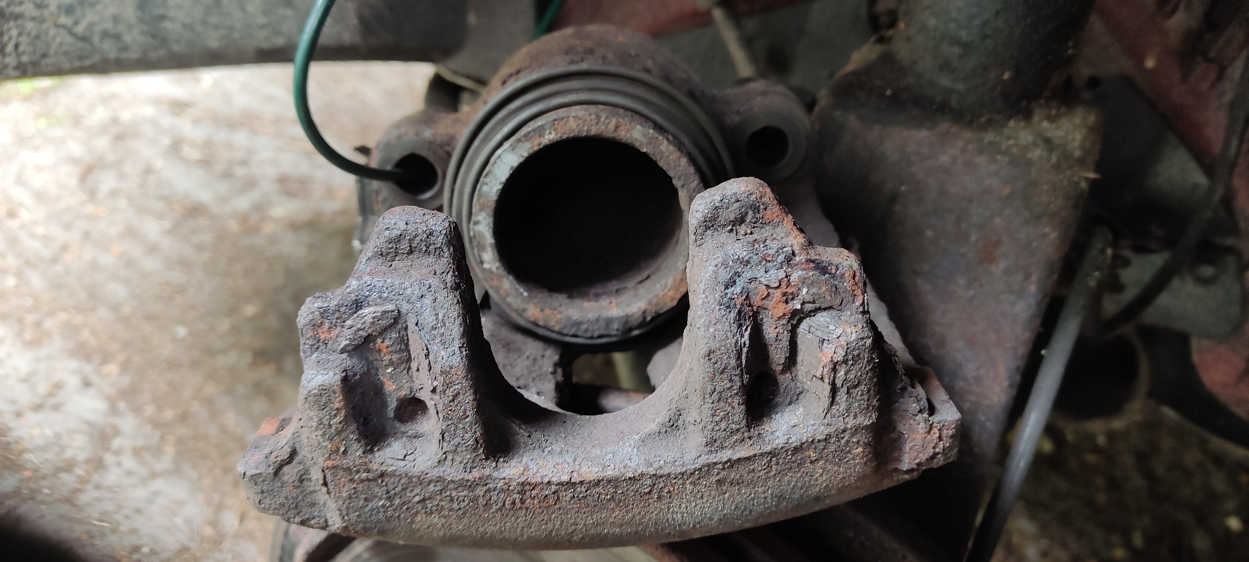

ich habe Probleme mit meinen vorderen Bremssätteln und will mir neue/überholte besorgen.
Erstmal habe ich etwas Schwierigkeiten herauszufinden welche ich denn habe. Eine Teilenummer kann ich nicht erkennen, aber ich denke es müssen die ATE 57 sein (siehe Anhänge). Die wurden ja anscheinend auch beim Audi 100 Quattro Sport (NF) verbaut.

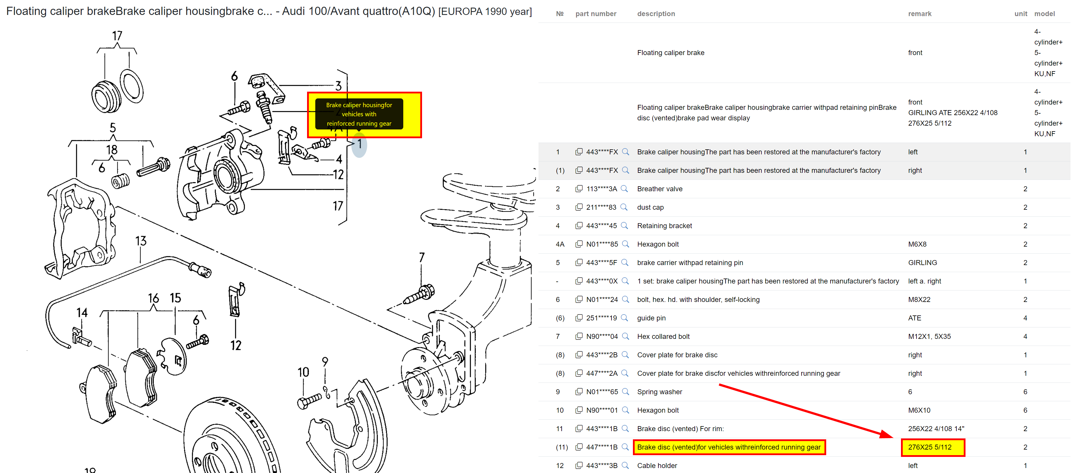

Eigentlich möchte ich einfach nur die gleichen neu oder generalüberholt haben. Laut "audi.7zap.com" waren für meinen die
"443 615 123 FX" (links) und "443 615 124 FX" (rechts) vorgesehen, aber das sind ja wohl nicht die, die ich aktuell habe. Oder sollte ich tatsächlich diese verbauen, angeblich passen die ja zu meinen Scheiben (276 x 25). Erhöhte Anforderungen habe ich nicht, daher möchte ich auf große Umbauten und ggf. Eintragung verzichten. Außerdem fahre ich die 15 Zoll Originalfelgen.
Ich habe bisher noch nicht die Teilenummer rausfinden können, kann mir da bitte jemand helfen? Die ATE 57 soll es wohl auch für den C4 geben, nicht dass ich da noch nach den falschen suche.
Besten Dank!

Moin Ron,
erstmal: die Ate 57 aus dem C4 (60er Kolben im C3, 57er Kolben im C4) ist eine vollkommen andere Bremse. Zweitens: für die Ate 57 aus dem C3 gibts nix neu oder generalüberholt. Dir bleibt entweder nur die Suche nach Bremssätteln aus nem Schlachter, oder du baust auf ne andere Bremse um.
MfG David

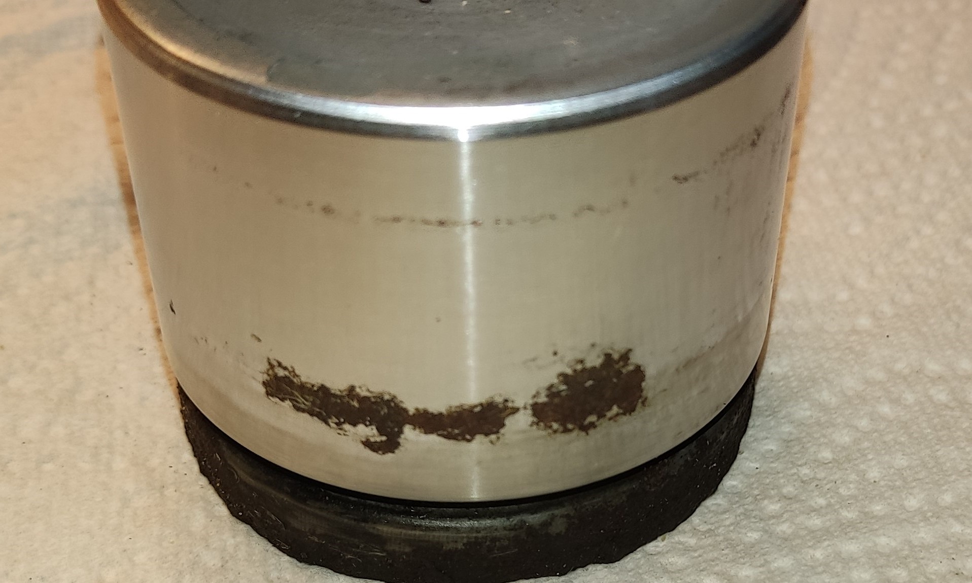

Re: Teilenummer Bremssattel ATE 57

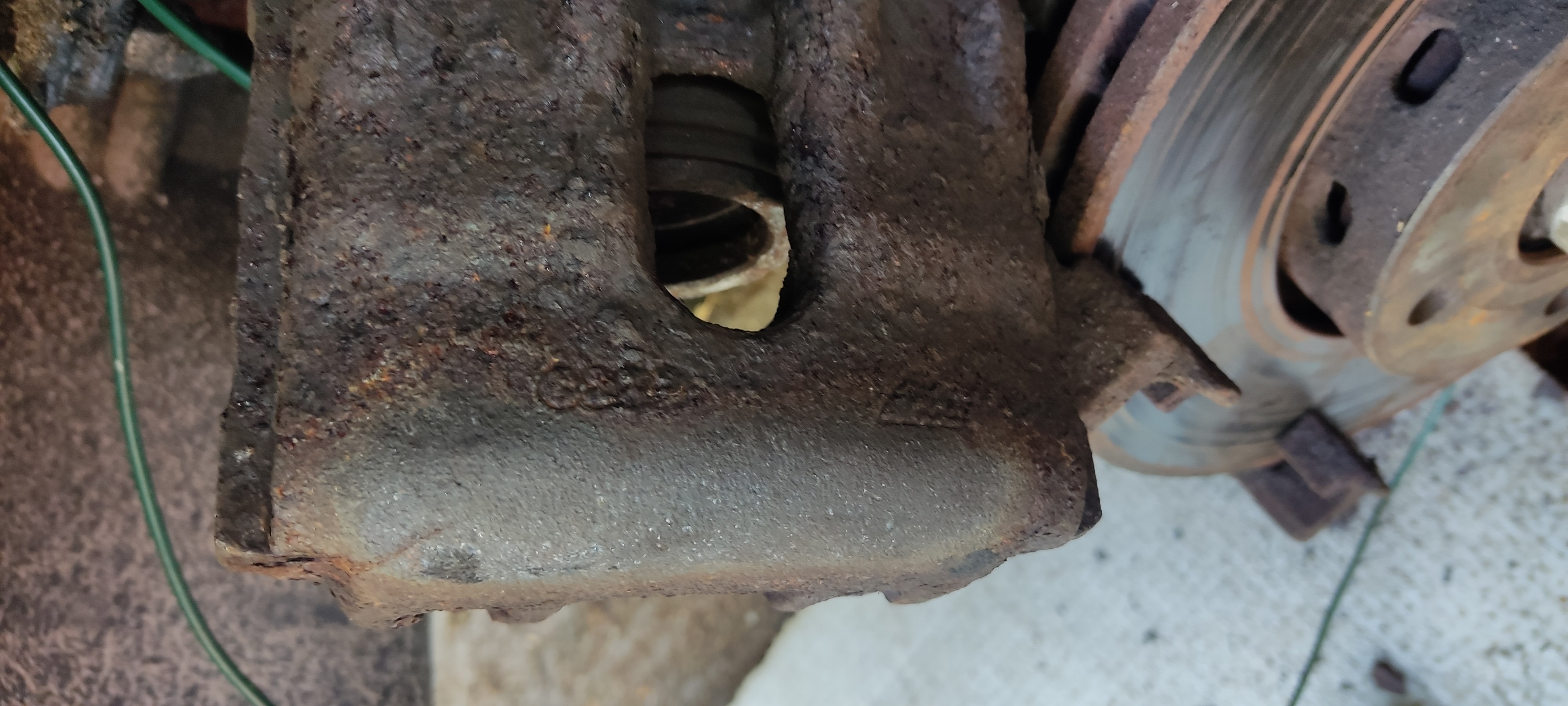

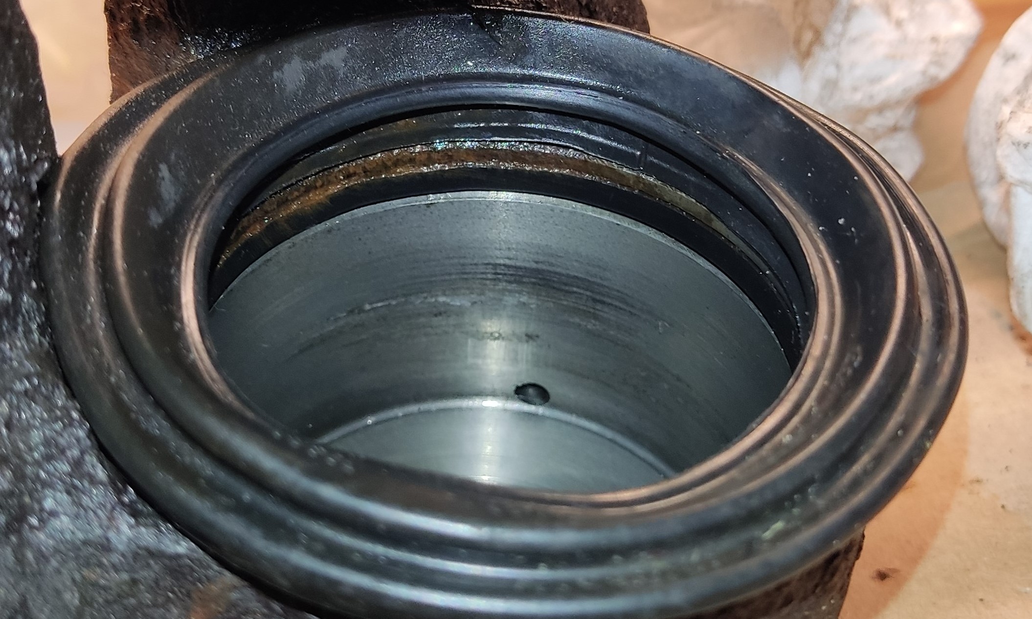

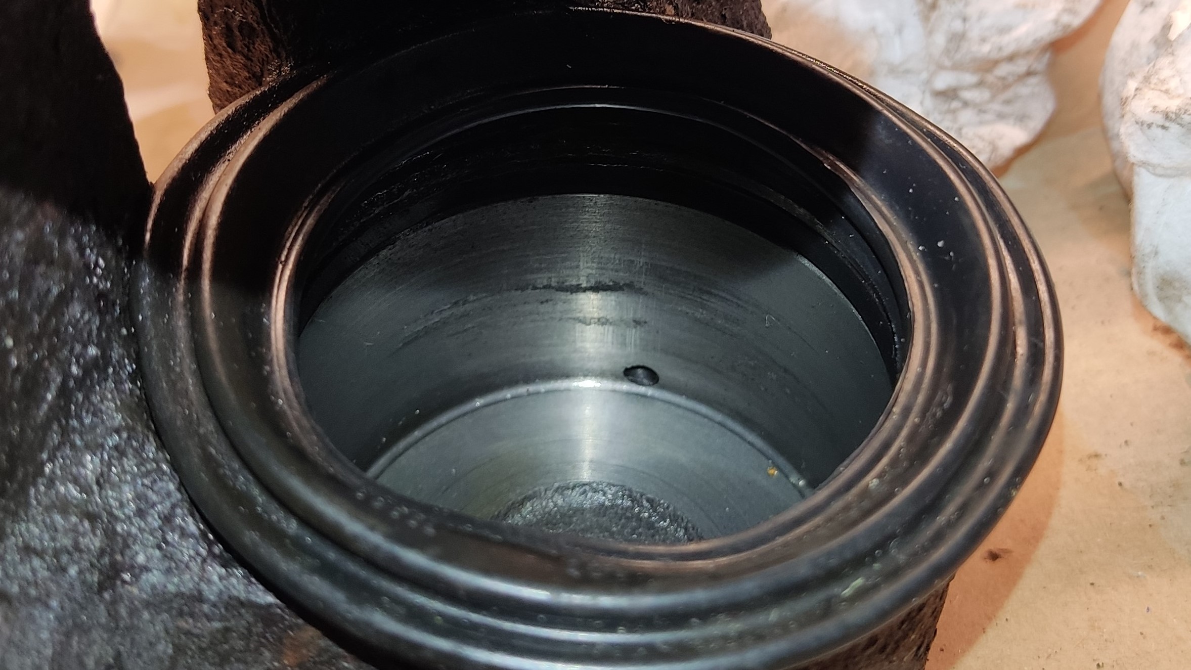

ich habe jetzt den Bremssattel auseinander genommen. Entlüftungventil ging problemlos raus. Der Bremskolben sieht schlecht aus, der muss auf jeden Fall ersetzt werden.
Der Bremssattel auf der Lauffläche sieht, nun ja, mittelmäßig aus. Ich denke den kann man noch verwenden. Ich lasse mich da aber gerne eines Besseren belehren, fällt mir schwer das zu beurteilen.
Jetzt wäre meine Idee, dass ich mir einen Dichtungssatz, Entlüftungsventil und neuen Bremskolben besorge und den Bremssattel überhole. Teile gibt es bspw. hier:
https://www.autoteiledirekt.de/kraft-14098994.html
https://www.autoteiledirekt.de/kraft-14098993.html
Auf den Bildern kann man übrigens gut erkennen woher der Zustand kommt. Die Gummimanschette ist eingerissen, sieht man auf dem einen Bild oben. Dann ist wohl Wasser/Dreck reingekommen.
Ron

Meine Erfahrung mit Bremssätteln sind zwiegespalten: bei den hinteren habe ich bei meinem sowohl schon überholte gehabt, die innerhalb einer HU-Periode wieder ihren Dienst versagten als auch nagelneue. Dabei ging es hauptsächlich um die Handbremshebel die immer festgammeln. Ich hab dann irgendwann auf die C4 Sättel hinten umgerüstet, die die vertikalen Handbremshebel haben, statt wie original horizontal.
Beim 100er meines Vaters musste die vorderen Sättel erneuert werden, die es aber nicht mehr gab und so wurde die neuere Version verwendet in Verbindung mit neuen Bremsbelagträgern die meistens auch irgendwann die Beläge nicht mehr gescheit führen. Original waren bei dem die Bremssättel mit 7er Inbusschrauben verbaut. Als Ersatz gab es welche die mit M6 Schrauben am Bremsbelagträger montiert werden. Diese müssen dann logischerweise auch mit ersetzt werden, was aber sicherlich kein Fehler ist, da die Belagauflageflächen meist durch Korrosion und abfeilen ausgelutscht sind und dann dafür sorgen, dass der Belag verkantet und klemmt.
Ich würde die Neuteile gleich Pulvern lassen und dann einbauen, dann ist auch baldiger Rost an den Sätteln und Belagträgern kein Thema mehr.
Bei meinem 100er habe ich die Girling60 mit Doppelkolben die auch im 200er drin war verbaut. Sandgestrahlt und mit Bremssattellack gestrichen, hält bis heute.
Am 4-Zylinder 100er vom Vater sind die Sättel gepulvert, bisher auch null Rost.
In Deinem Fall hilft nur auf andere Sättel umzubauen, denn der Kolben ist Schrott. Es sei denn es lässt sich ein Überholsatz mit Kolben auftreiben, wie das teilweise für manche Bremssättel angeboten wird.

anscheinend gibt es keinen Ersatzkolben für meinen Bremssattel. Der verlinkte ist auf der Hersteller Seite als nicht passend eingeordnet.
Ich habe auch nochmal nachgemessen. Im Orignal habe ich einen Abstand von 115 mm für Bremskolben, Bremsklötze und Bremsscheibe. Im Original hat der Kolben 52 mm, die Bremsklötze 37 mm und die Bremsscheibe 25 mm, also insgesamt 114 mm. Mit dem Bremskolben in Länge 55,2 mm passt es dann nicht mehr (55,2 + 37 + 25 = 117,2).
Dann werde ich nun doch umrüsten auf "443 615 123 FX" (links) und "443 615 124 FX" (rechts).
Ron

Von 57er auf 54er umsteigen?
Paßt auch nicht zu deinen Scheiben, die haben 280er.

Hallo nochmal,
hat alles etwas gedauert, aber jetzt ist es vollbracht. Die Passat Bremssättel habe ich schon seit einiger Zeit verbaut, alles soweit super. Letzte Woche war Hauptuntersuchung, keine Beanstandung bis auf "Motor/Getriebe ölfeucht".
Ich habe Passat Sattelhalter eingebaut und die Bremssättel seitenverkehrt, also den linken rechts verbaut. Damit passt es besser mit den Bremsschläuchen, die kommen jetzt von oben in den Sattel.
Nochmal besten Dank an alle für die Hilfe!
