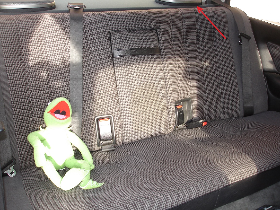

da ich einen Avant habe, kann ich Dir bei der Limousine leider nicht weiterhelfen. Ich hatte das Problem bei meinem e30 damals und mir mit Holz selber entsprechende Ringe gesägt. Diese dann mit Lautsprecher-Stoff bespannt (wie auch die restliche Ablage) - das sah dann wie gewollt aus und nicht gefrickelt.
Hab leider kein besseres Bild auf die Schnelle gefunden, auf dem man die Ablage besser sieht: Vielleicht ist das ja auch eine Möglichkeit?
PS: wie bei Stefan ist auch bei mir alles rückrustbar gewesen und ich habe unter dem Blech der Heckablage nichts geschnitten.
