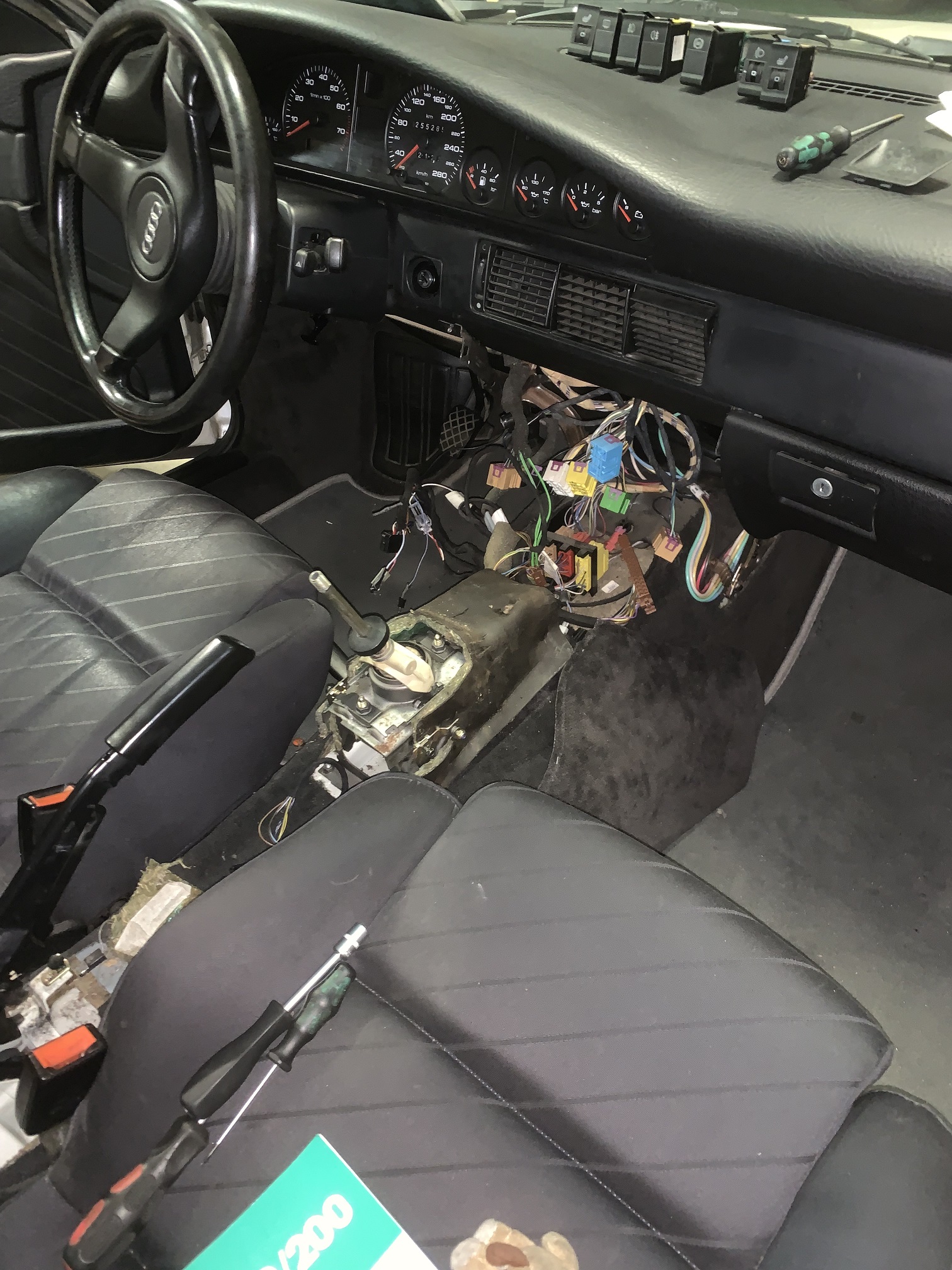

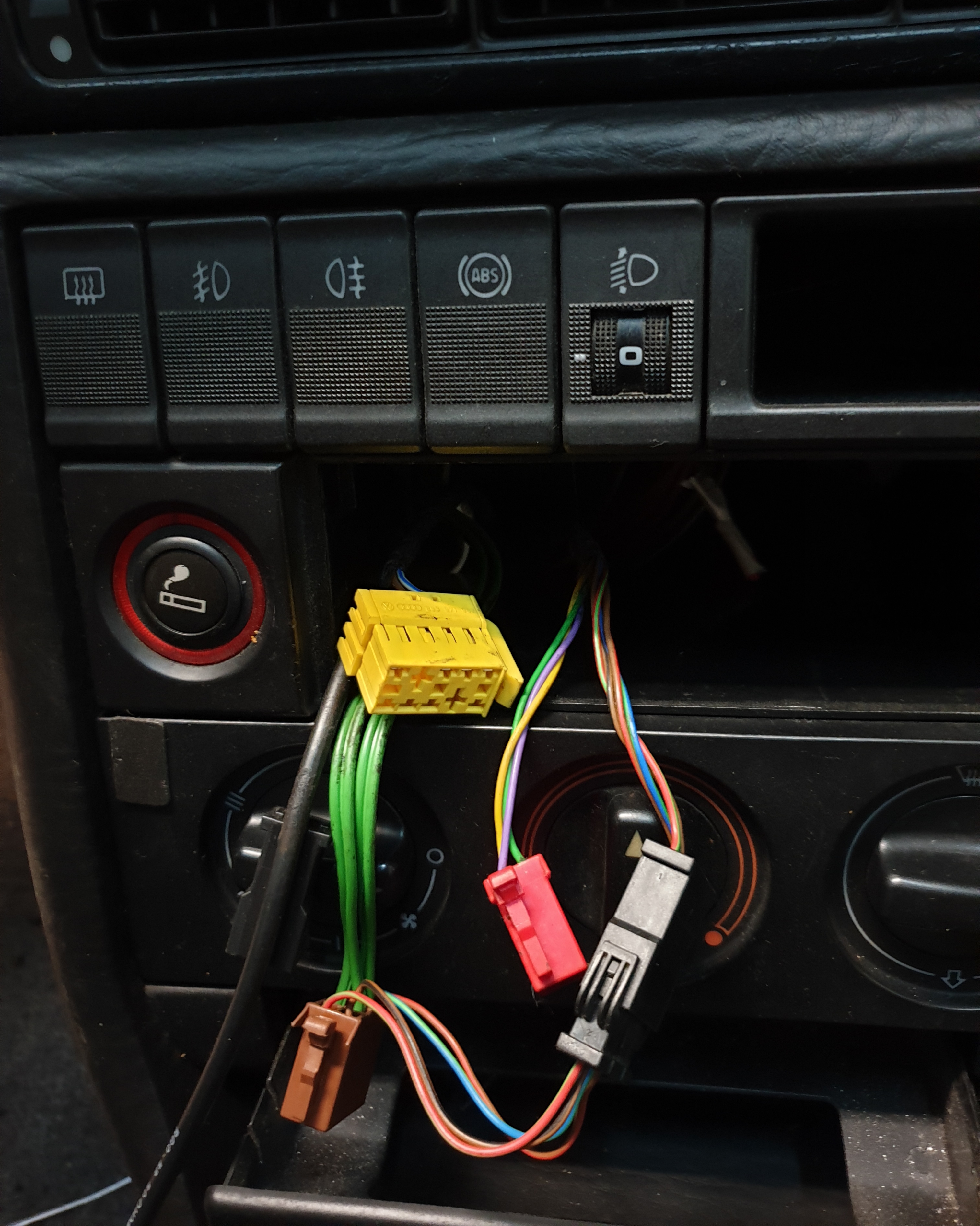

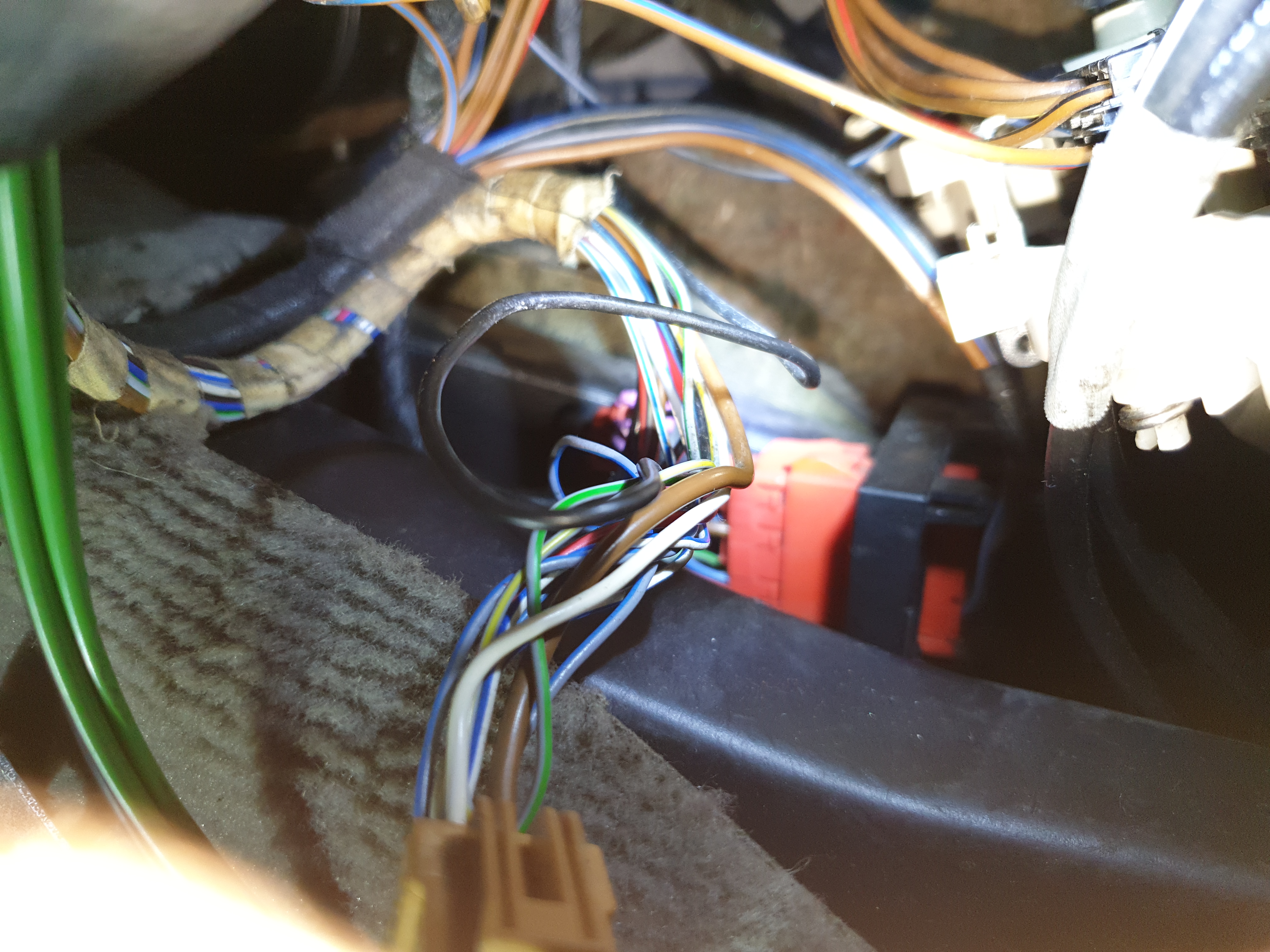

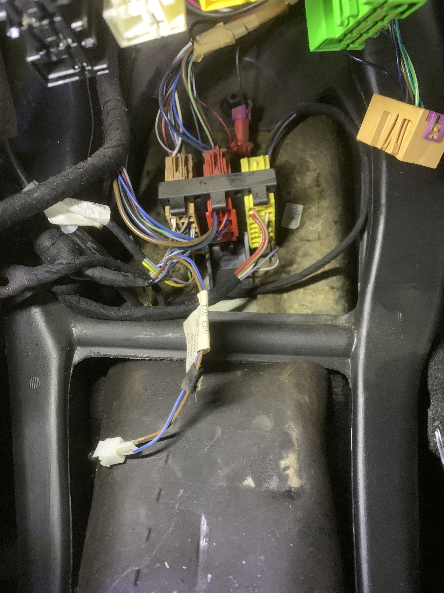

Ich versuche den Kabelsalat der Mittelkonsole irgendwie wieder zu ordnen. Allerdings stoße ich hier auf ein Problem.
Der Kabelbaum für den Diff Schalter der von hinten vom Steuergerät kommt der über den Diff Schalter geht und dann vor zur Mittelkonsole geht. Irgendwie finde ich vorn nicht den Gegenpart. Der gelbe Stecker kommt doch irgendwo dran?
Bin echt am verzweifeln.
Vielleicht hat einer eine Idee.
Das zweite Bild ist unterm Lenkrad in die Mittelkonsole Fotografiert.
Auto ist ein Audi 100 BJ 90 Avant Sport Quattro.

Da oben, beim Radio, bist du falsch. Die Steckerstation ist unter dem Aschenbecher auf dem Getriebetunnel.

DerSporti hat geschrieben: 13.08.2023, 11:08 Da oben, beim Radio, bist du falsch. Die Steckerstation ist unter dem Aschenbecher auf dem Getriebetunnel.

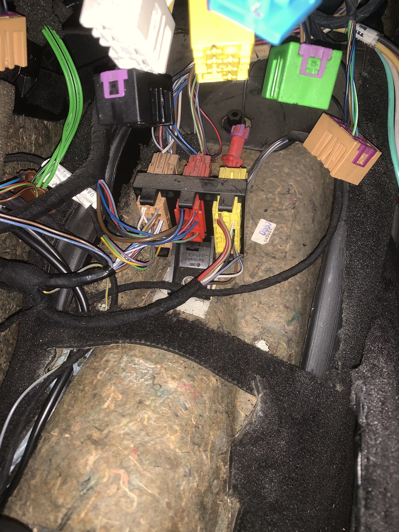

Hier mal Photos von meiner zerlegten Mittelkonsole mit dem braunen, roten und gelber Steckerblock, den Sporti meint - allerdings weiß ich nicht mehr, von welchem der drei Stecker die beiden Stecker für das Diff-Modul weg gehen: es ist zumindest ein 6-poliger (mit 4 belegten Pins) und ein 4-poliger Stecker, der in das Diff-Modul gesteckt wird :wink:
By the way: Die Bilder sind auch von einem 90er Avant Quattro Sport mit NF2 Motor ;) Ich musste die Mittelkonsole ausbauen, da die beiden vorderen Stehbolzen an der Karosserie ausgerissen sind, mit denen der Schaltbock montiert wird. :roll:
Die Sport-Modelle scheinen wohl immer öfter aus der Versenkung zu kommen...? 8)

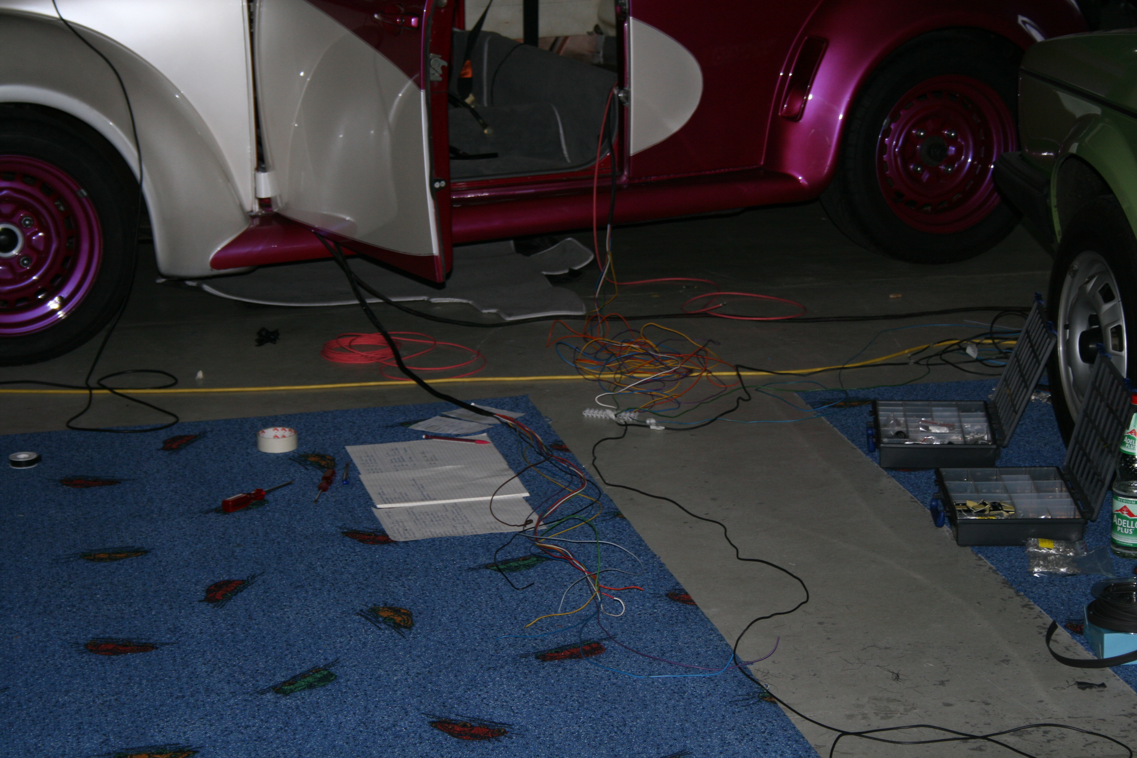

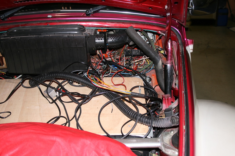

Bei meinem Käfer war es ungemein einfacher - mit nur nur zwei Kabelstränge von vorne nach hinten: 1x Motor und 1x Beleuchtung... 8)
Die Erweiterung für Öltemperatur und -druck hatte die Verkabelung nahezu verdoppelt :lol:

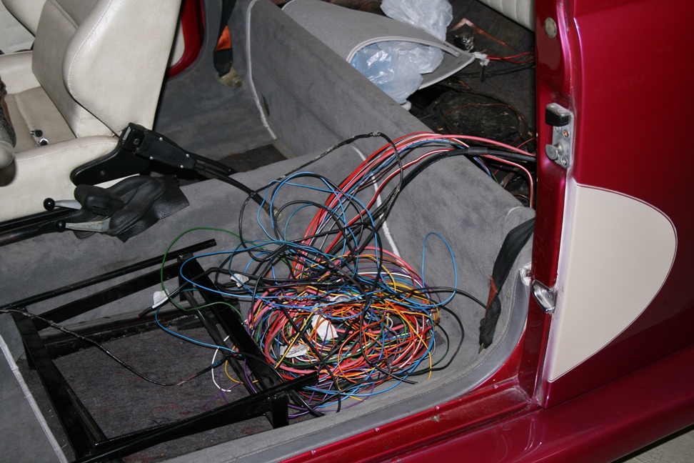

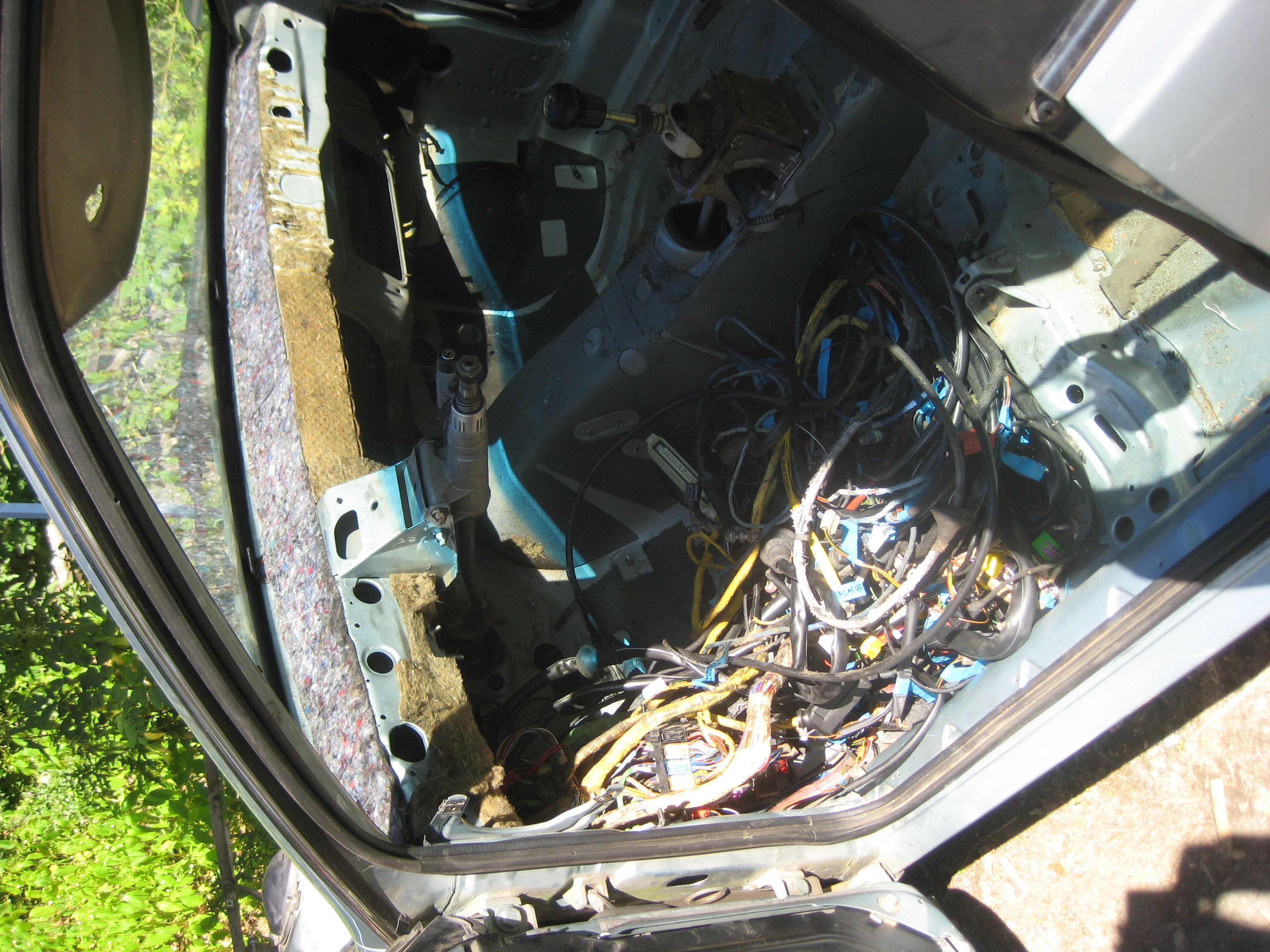

Verkabelung vorne - Kofferraum
Kabelsalat im Innenraum
Kabel von vorne nach hinten
Bei meinem BMW e21 steht mir die Verkabelung allerdings auch noch bevor - und da habe ich leider keine gute Photodokumentation gemacht, da ich noch einen Schlachter zum Abschauen hatte, der nun mittlerweile leider auch verkauft ist... :?
