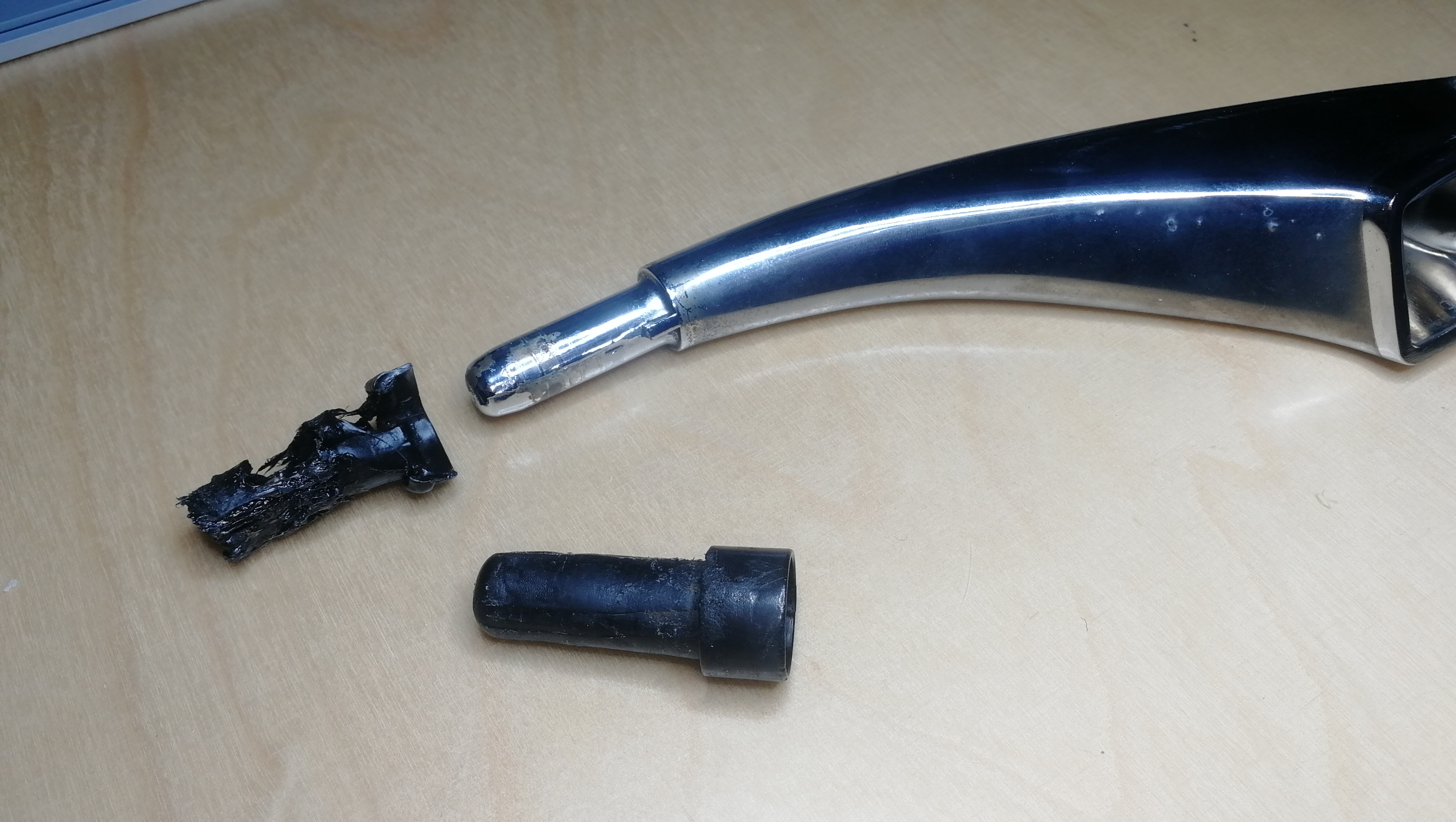

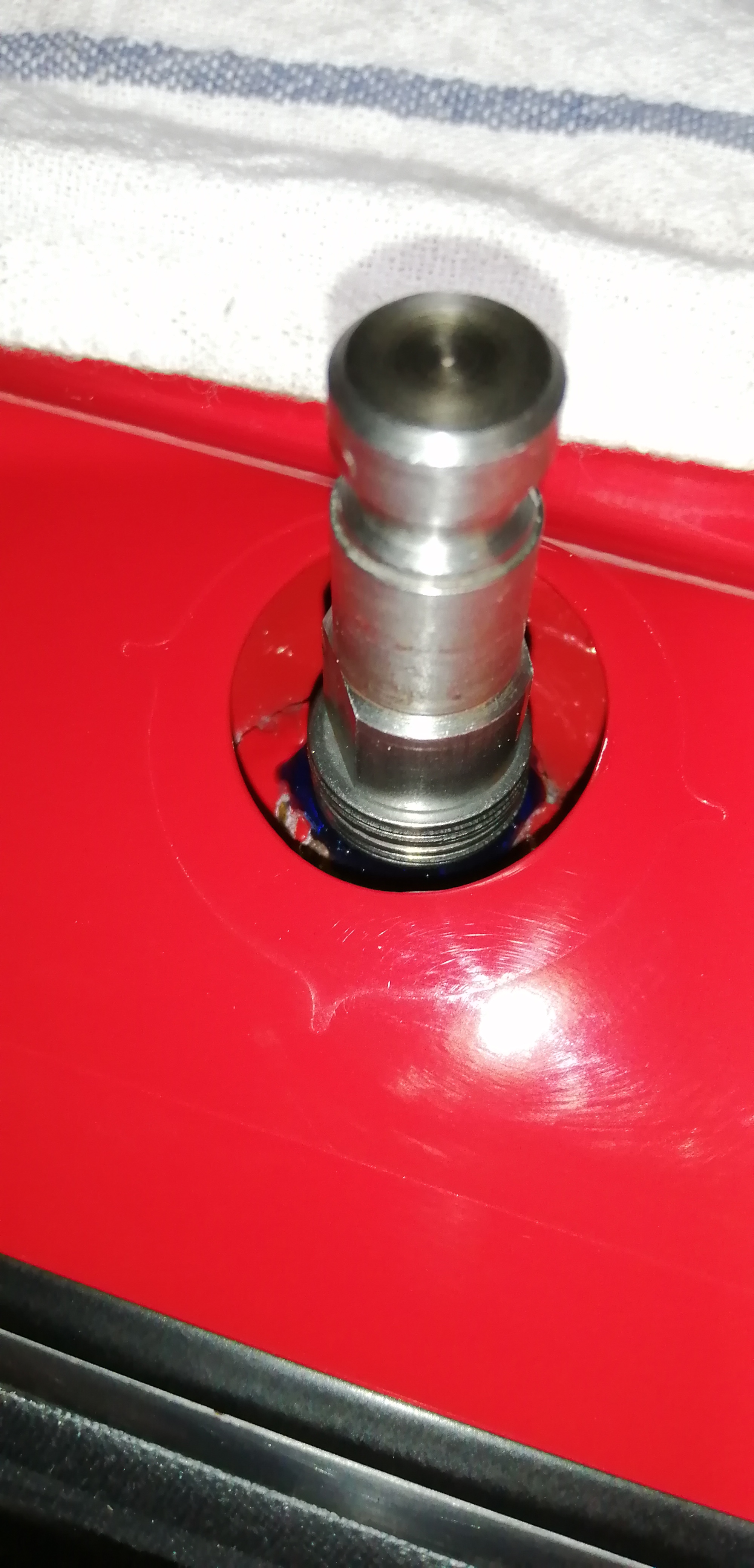

Reling! [nerd] Manchmal einfach Fuß aus dem Rohr rausziehen, meistens aber extrem schwierig bis gar nicht möglich. Dann hilft nur mit Heißluftpistole heiß machen. Dabei wird die Kunststoffhülse zerstört. Ersatz gibt es nicht.

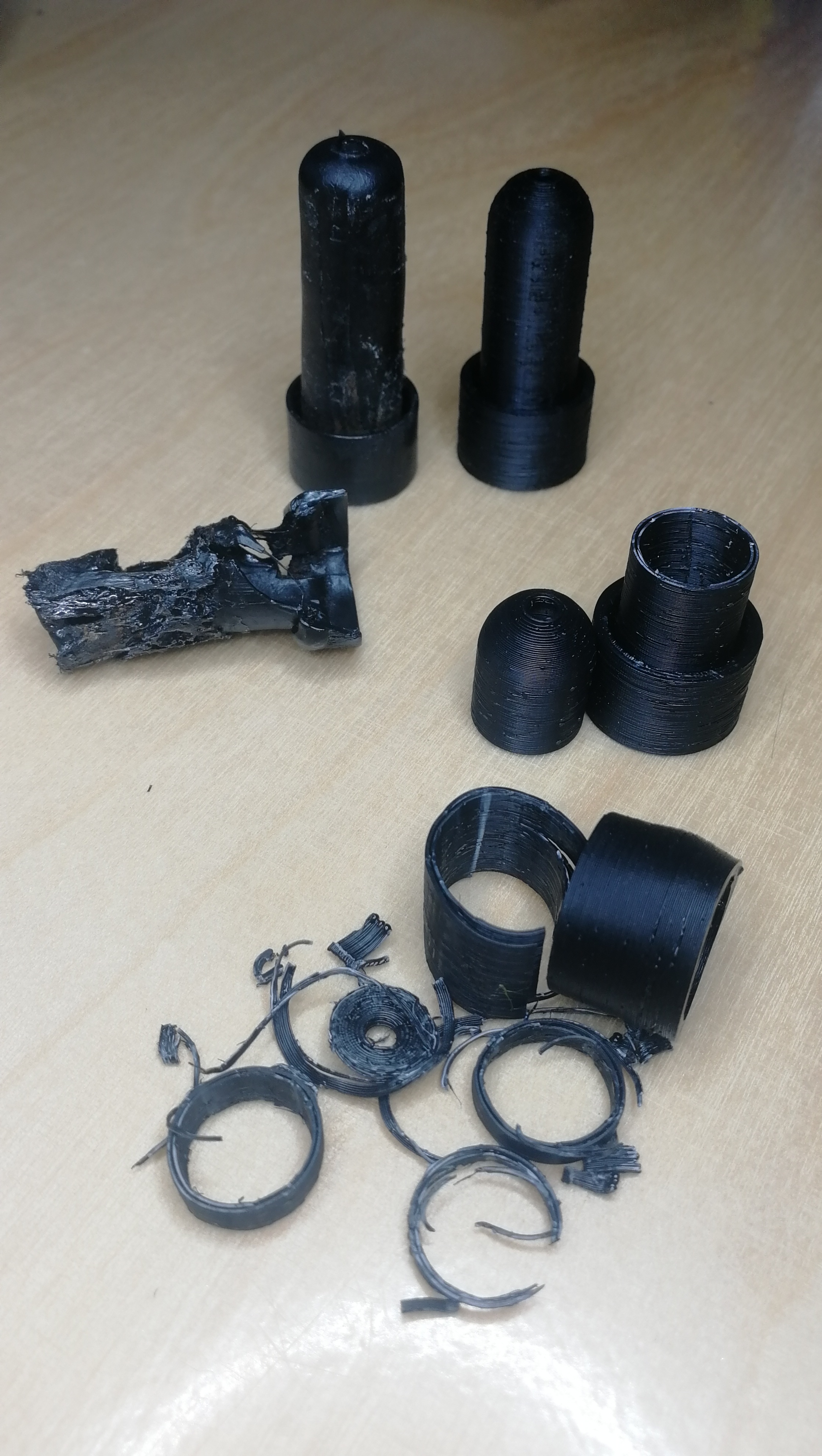

zerstörte Kunststoffhülse

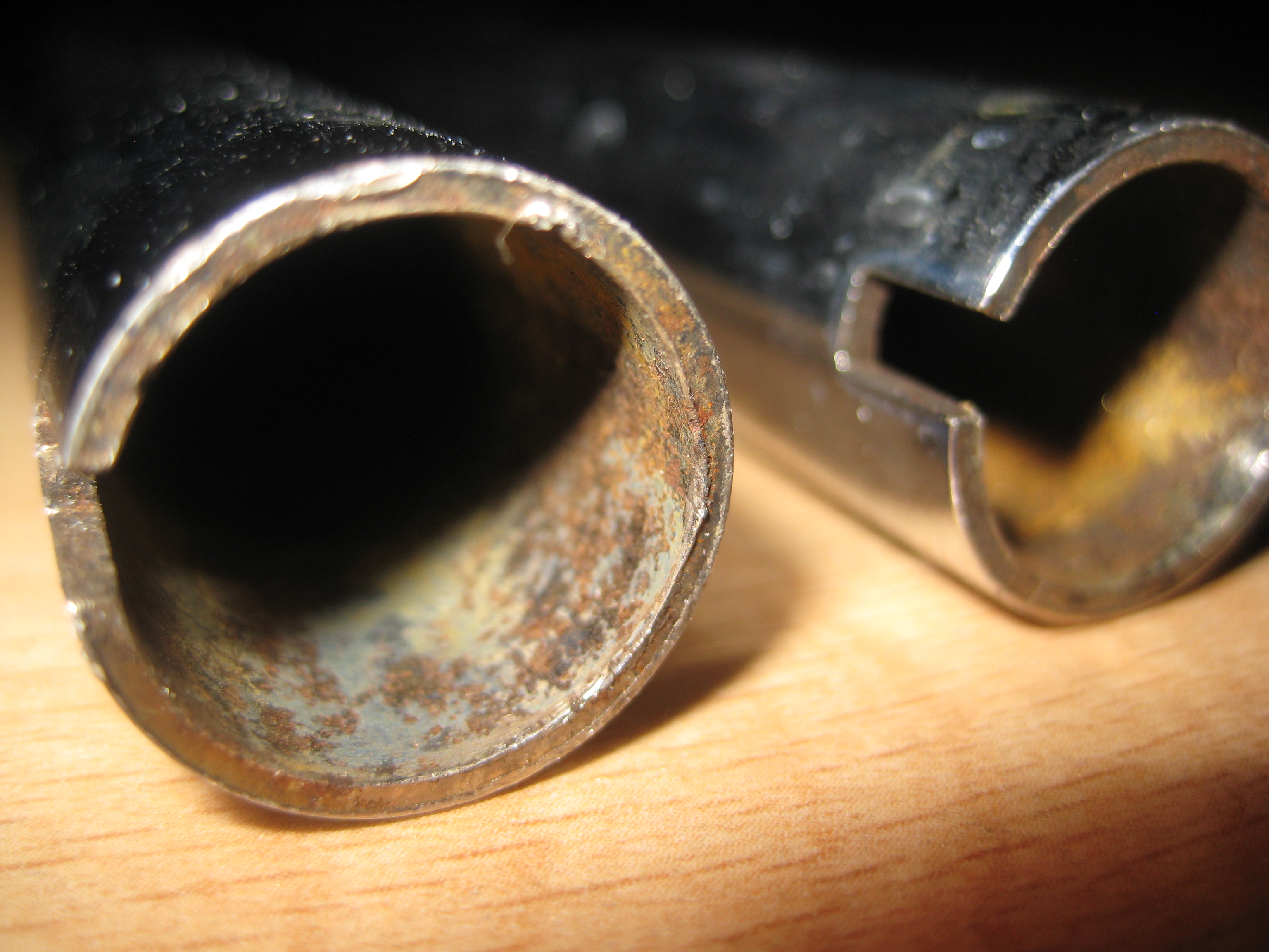

Das ist vom Zustand des Rohres im Inneren abhängig.
Korrossion im Rohr
Korrossion im Rohr

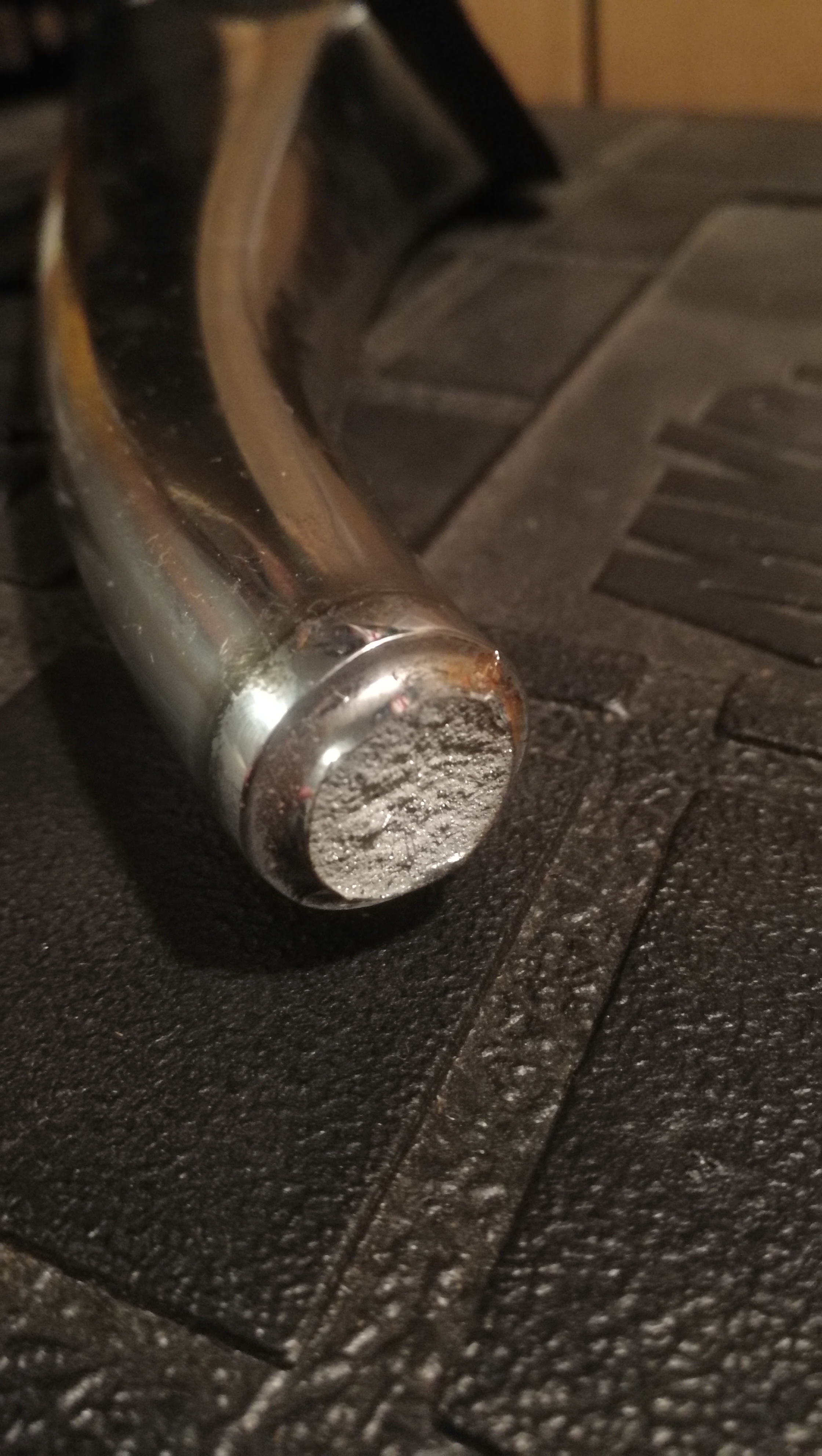

Der Fuß kann auch brechen, wenn man zu viel Gewalt anwendet oder versucht den Fuß herauszudrehen, aber das ist eine Nase als Führung.
gebrochener Fuß
gebrochener Fuß
Ich habe die Führung mal 3D-Drucken lassen, aber das wird nichts...
Führungshülse 3D-Druck (mißlungen)

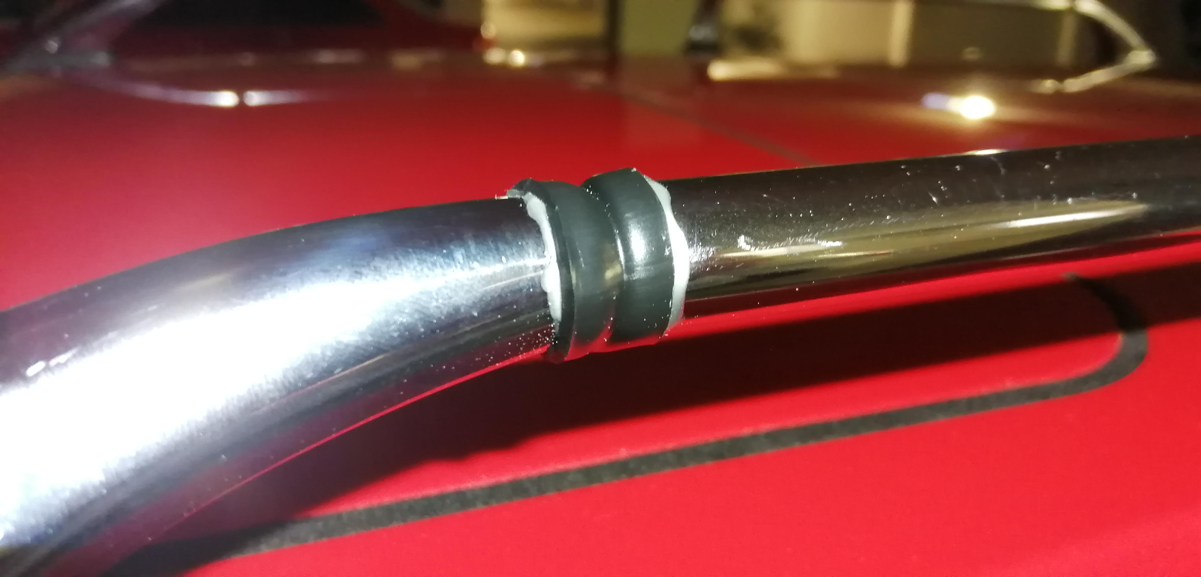

Habe es dann mit Schrumpfschläuchen gemacht.
Schrumpfschläuche statt Führungshülse
Nicht sehr schön. :(
Falls sich nochmal jemand am 3D-Druck versuchen will... (Wer kein ABS drucken kann, braucht aber gar nicht erst anfangen.)

Ro80-Fahrer hat geschrieben: 27.07.2023, 17:36 Kann man das nicht auch mit der Drehbank anfertigen?
Der Einschnitt von 1.5mm unter den Ring von vorne sieht mir etwas gewagt für das Drehen aus. Hier scheint das Rohr der Rehling eingeschoben zu werden. Wenn ich mir die Zeichnung anschaue, ist es ein gutes Teil zum Drucken - ich selber habe allerdings keinen Drucker und diesbezüglich keiner Erfahrung.

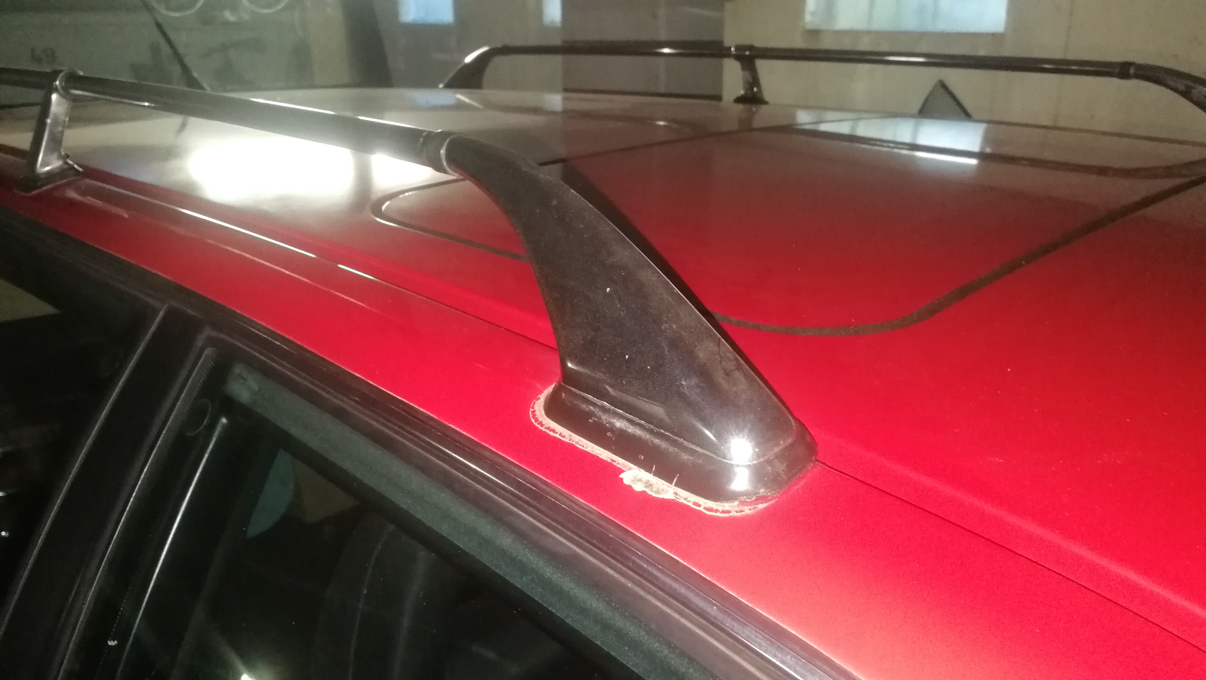

vorher
vorher

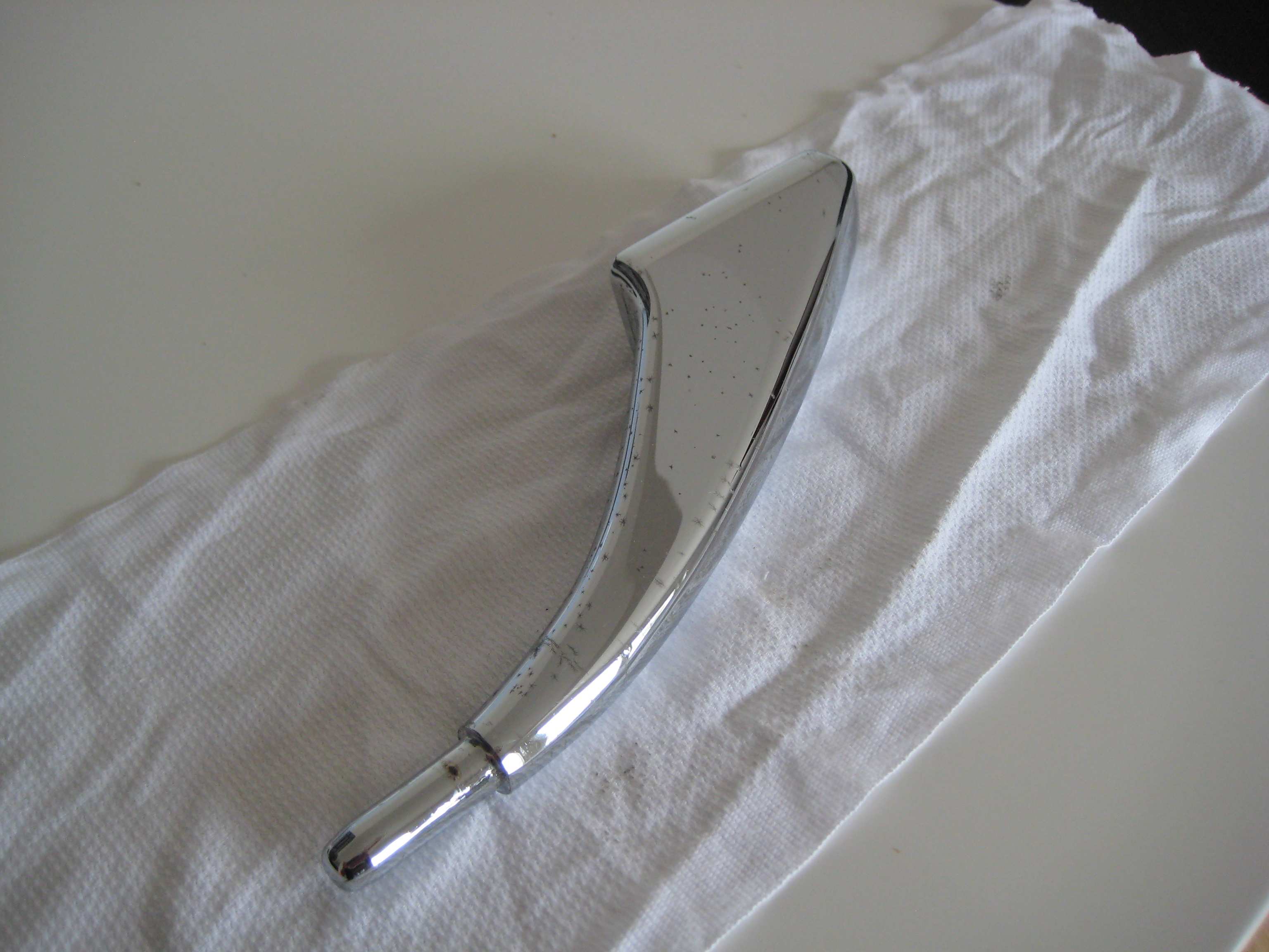

Plan A: Verchromer in D, CZ und PL suchen. (Vergiss es einfach...)

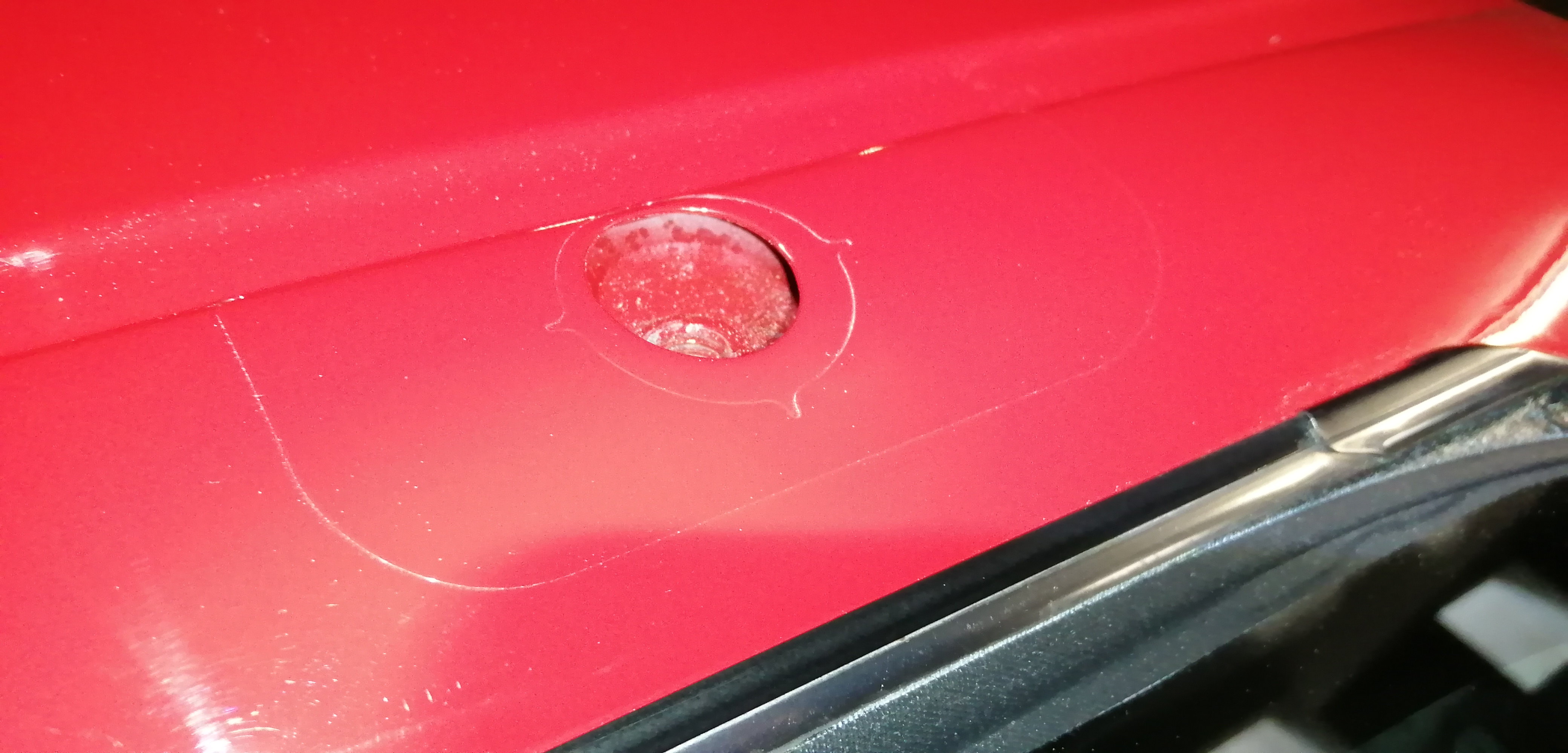

Dachlackierung Zierleisten abbauen: extra nach Belgien gefahren zum üben an einem Schlachter...

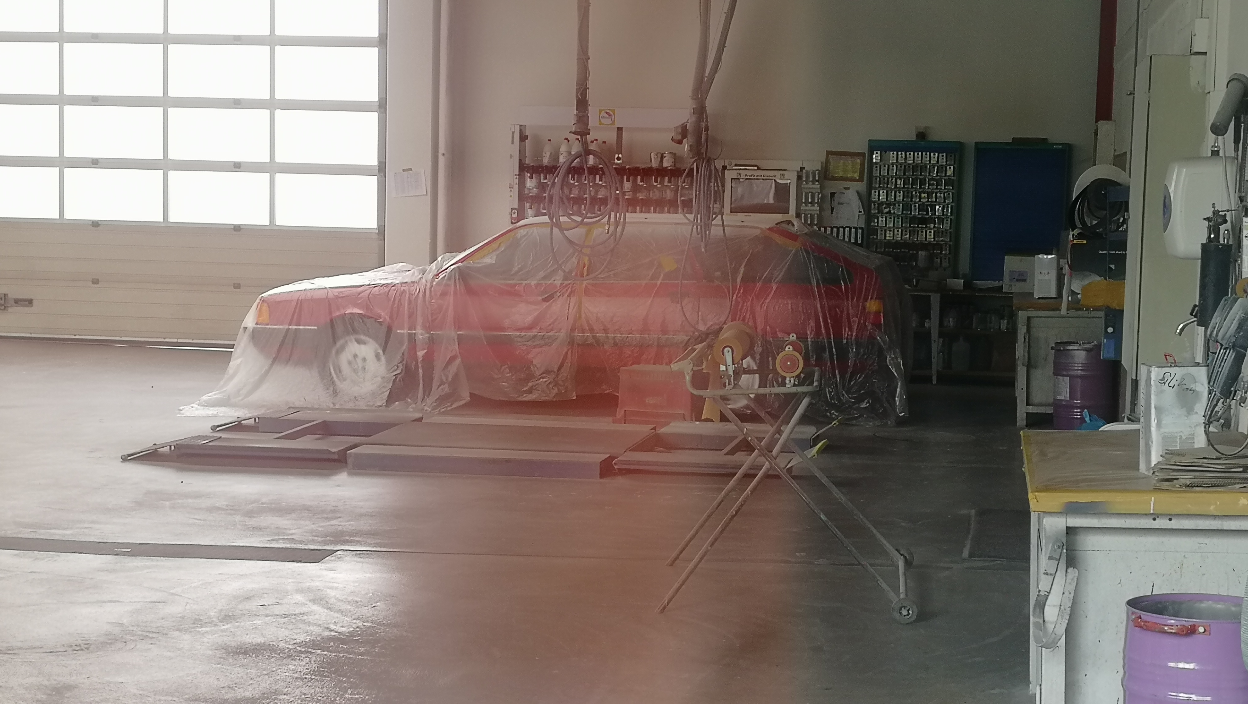

Dach neu lackiert
Dach neu lackiert

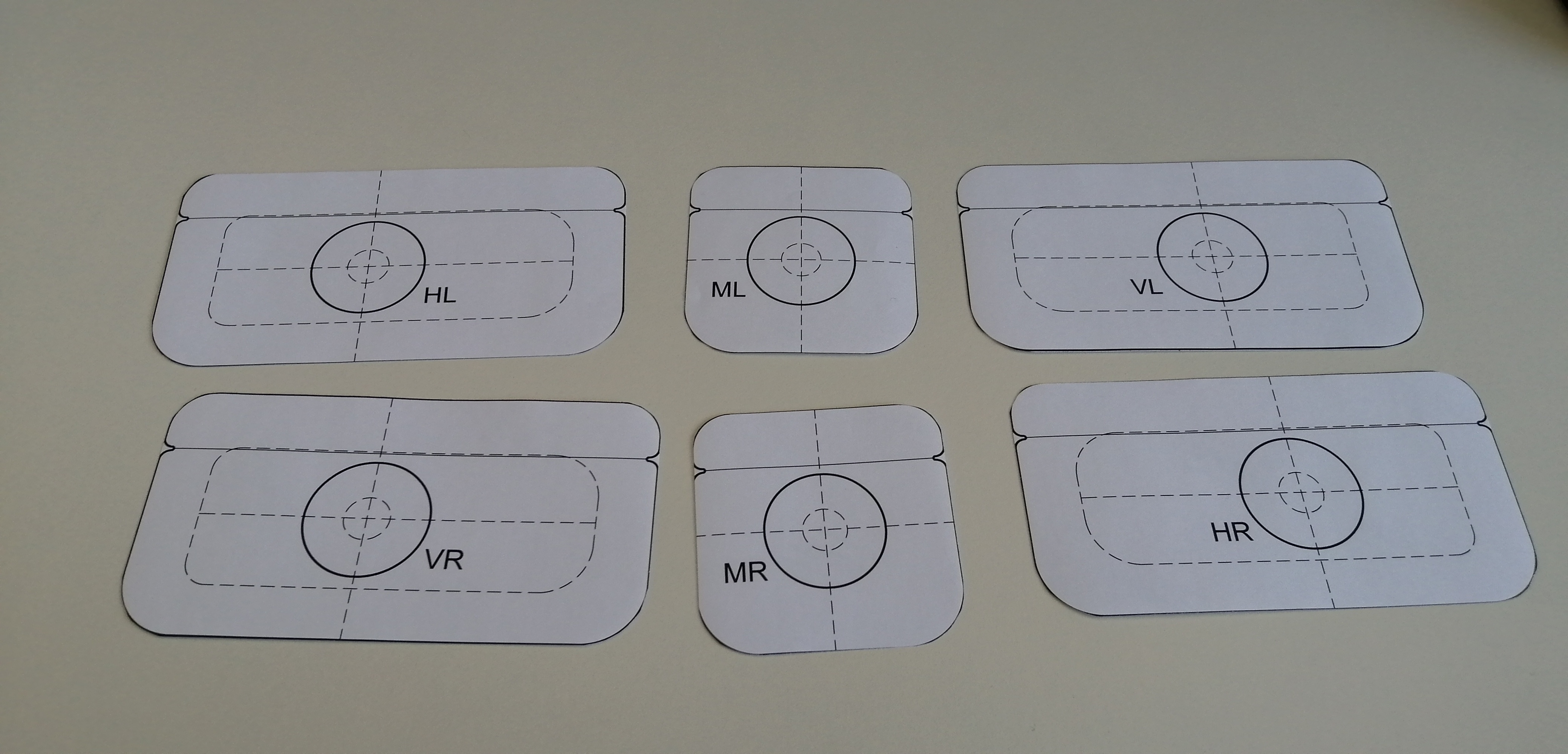

Lackschutzfolien plotten lassen

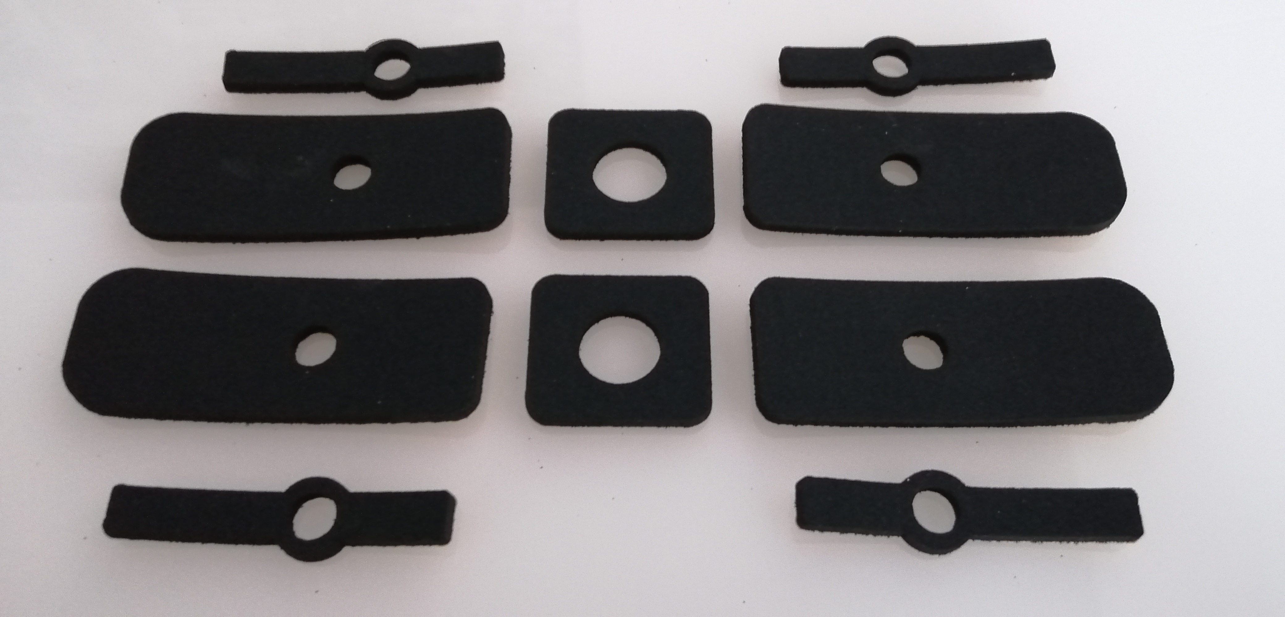

das "Wasseraufsaugverhalten" von Moosgummi getestet...
Moosgummi Dichtungen schneiden lassen

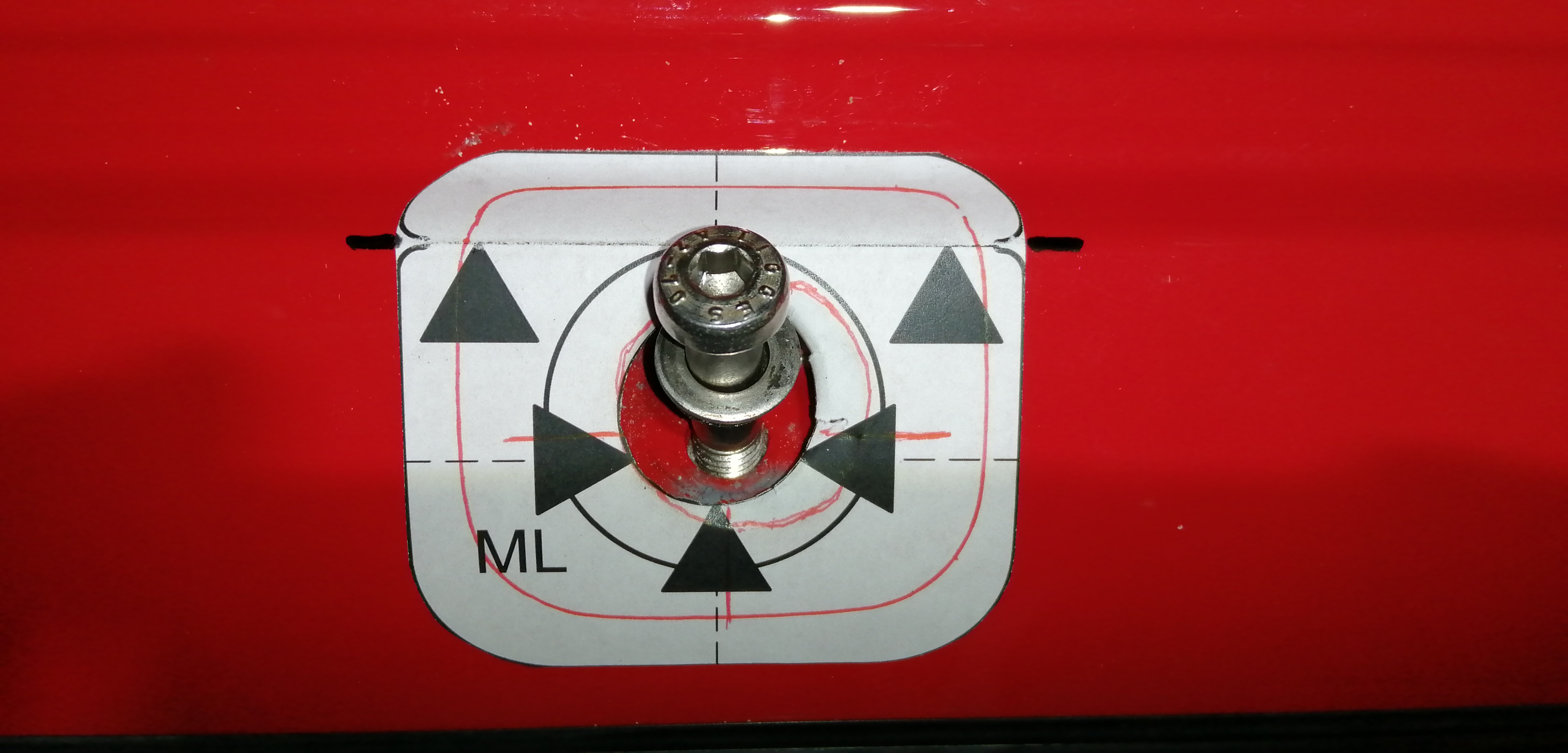

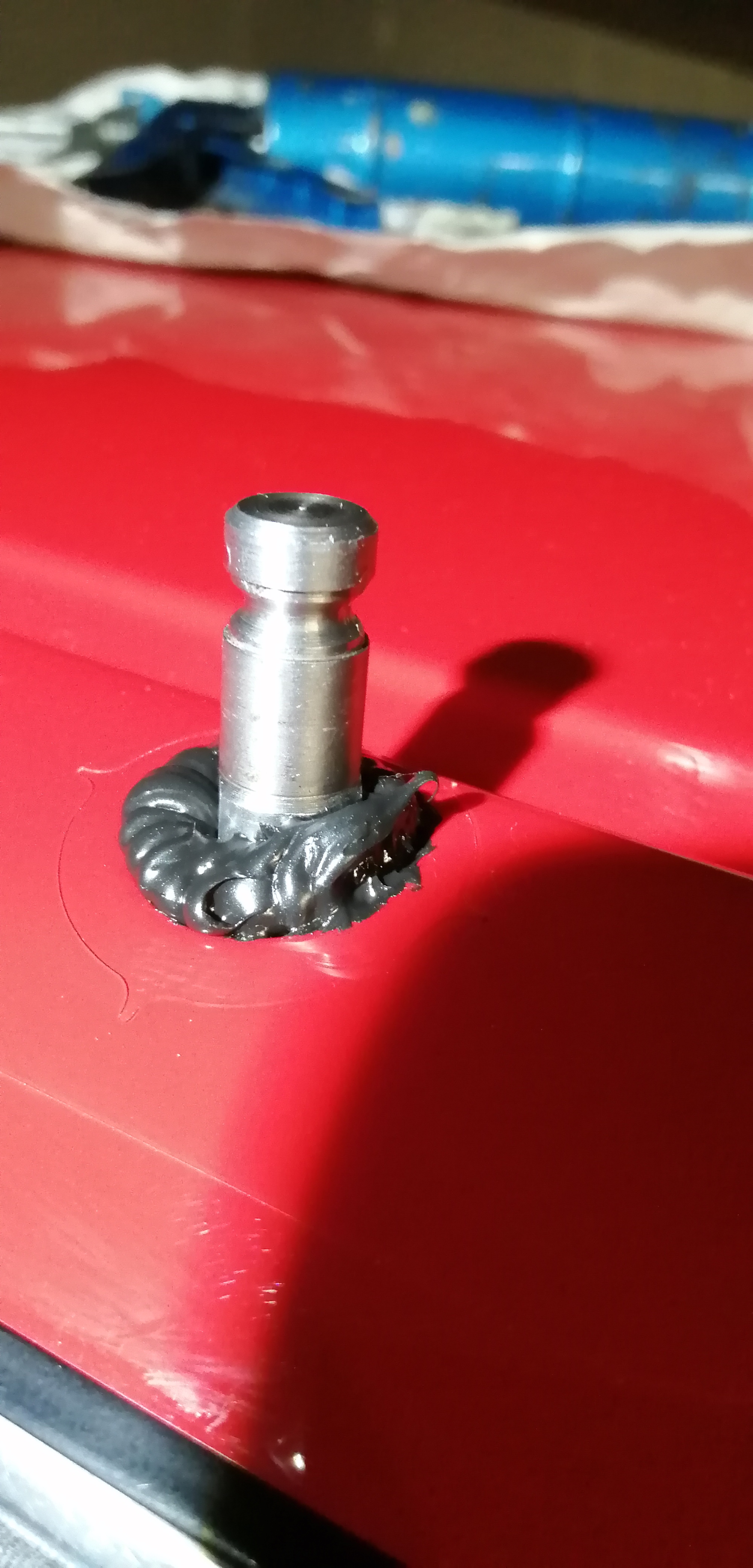

Bolzen mit Dichtmittel eingeklebt

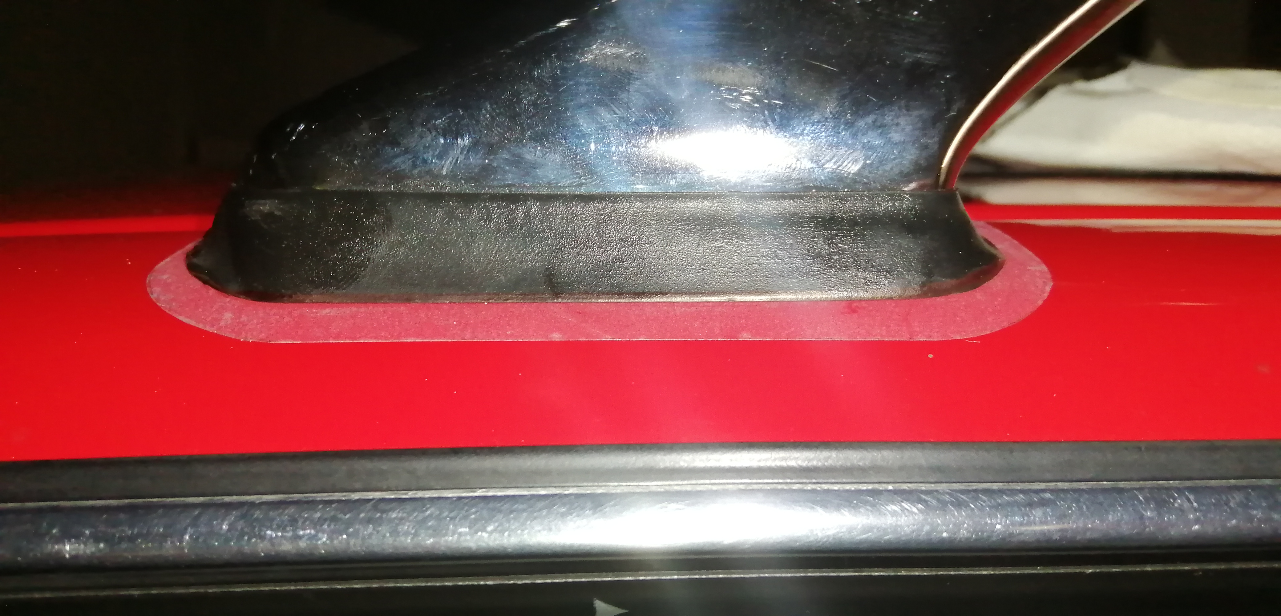

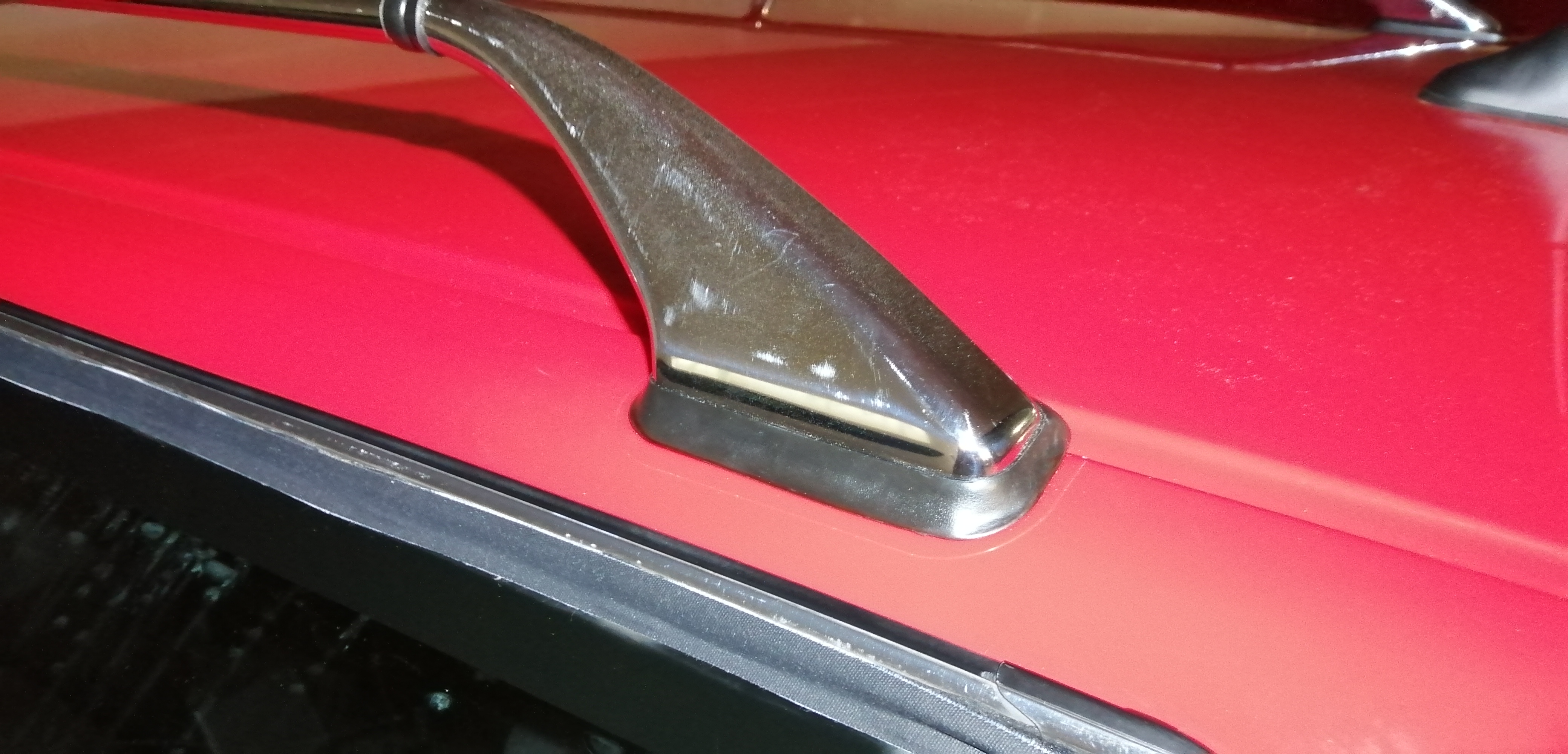

nachher
nachher
