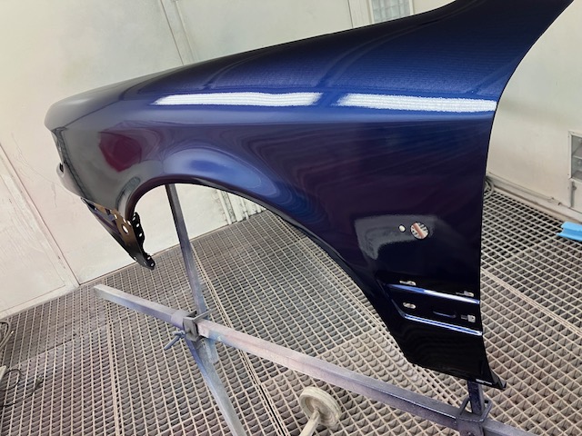

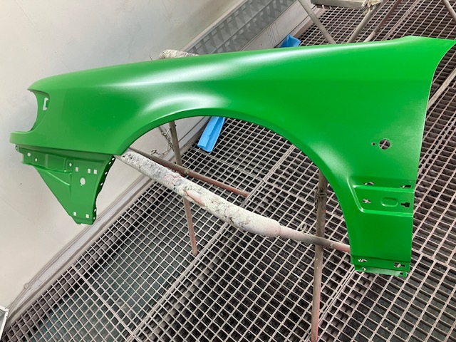

Hier mal ein Foto von dem "rostigen" original A6C4 Kotflügel nach der KTL und nach dem Lackieren...
Hier waren allerdings keine Schweißarbeiten erforderlich - Rost noch im Anfangsstadium an den bekannten Stellen.

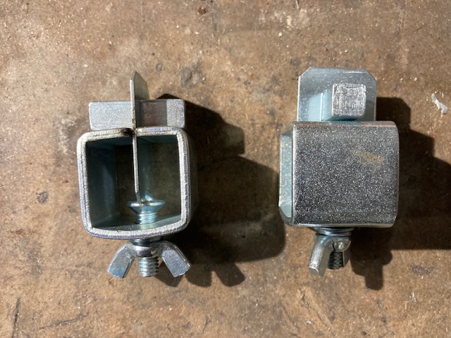

Ich fertige die Bleche in der benötigten Form, setzte diese auf Stoß ein und verschweiße diese.
Hier die kleinen Helfer, um die Bleche auf gleicher Ebene einzusetzen...
