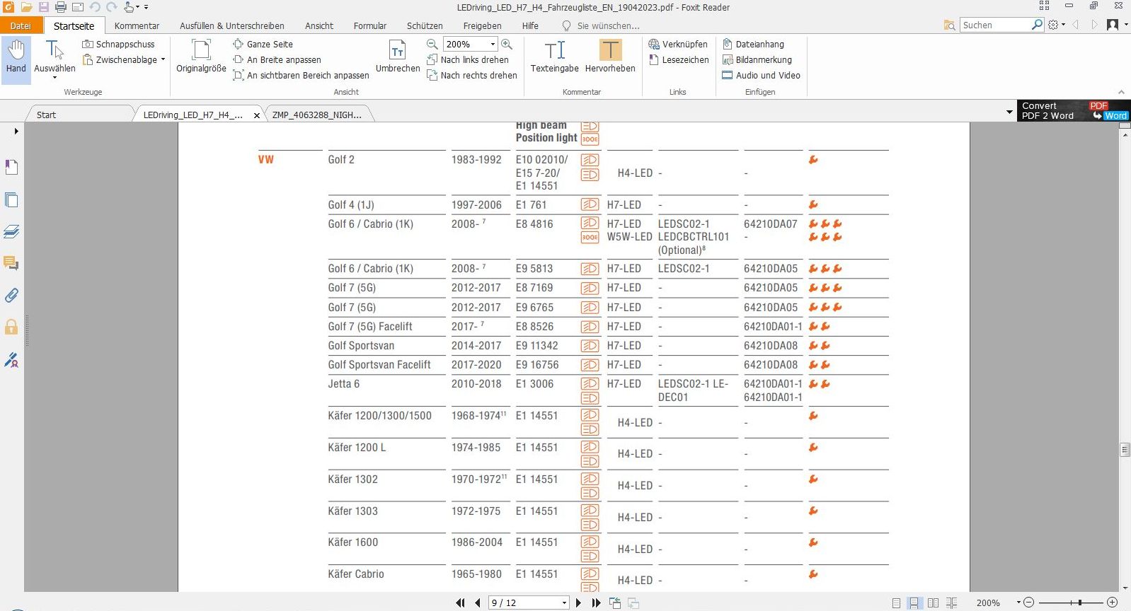

Was ist denn eigentlich damit --> OSRAM Night Breaker LED ?
Darf man darauf hoffen, das die älteren Audi's auch auf die Liste kommen ?--> Kompatibilitätsliste H4-LED/H7-LED
(Die nachfolgende Liste ist derzeit für Deutschland, Luxemburg und viele weitere Länder gültig.)
Zumal bei VW z.B. sogar das Käfer Cabrio von 1965 auf der Liste steht.

Hi Scotty, auch hier gleiches Problem mit den Stückzahlen; Gölfe gibts erheblich mehr, Käfer und Ente sind als Oldtimerfahrzeuge etabliert - die 10-15 verschiedenen Audis von vor 25-35 Jahren aber nicht. Du kannst ja mal Osram fragen ob sich daran was ändert.
Die "legalen" LEDs haben das Problem, dass die den Lichtstrom (Lumen) und damit die Beleuchtungsstärke (Lux) der Halogenlampe nicht nennenswert überschreiten (dürfen), also eigentlich nicht wirklich heller sind. Ansonsten wäre nämlich auch noch eine Scheinwerferreinigungsanlage und eine automatische Leuchtweitenregulierung für die Scheinwerfer notwendig gemäß §50 StVZO.
Die "illegalen" sind in der Hinsicht besser und kosten den Bruchteil von Philips nur, weil sie nicht KBA-geprüft sind, was wie gesagt ein Schweinegeld kostet. Qualitativ sind die Chinesen nicht unbedingt schlechter, die NovSight/NightEye sind es jedenfalls nicht. Letztendlich kriegen Philips/Osram etliche ihrer LED-Chips auch aus Fernost geliefert.

Das klingt logisch."...Hi Scotty, auch hier gleiches Problem mit den Stückzahlen; Gölfe gibts erheblich mehr, Käfer und Ente sind als Oldtimerfahrzeuge etabliert - die 10-15 verschiedenen Audis von vor 25-35 Jahren aber nicht. ..."
Den Gedanken hatte ich auch schon."...Du kannst ja mal Osram fragen ob sich daran was ändert. ...
...alles weitere dazu passt hier gerade nicht rein, denn es betrifft nicht das ursprüngliche Problem von Rabbit.
