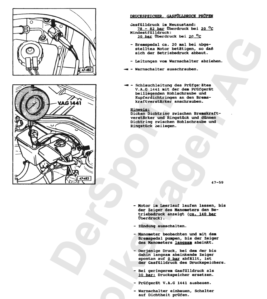

du könntest mal den Repfaden hier posten damit man nachvollziehen kann was du gemacht hast.
Eine Pumpe mit grünen Typenschild macht 150bar.
Beim Kaltstart sind 2 minuten ok, bis der volle Druck erreicht ist.
Wenn eine Feder im Innenleben gebrochen ist dann arbeitet der eine Kolben nicht.

anbei mal die zwei Seiten als Auszug. Dicht sollte das System nach außen hin sein, ich verliere kein Hydrauliköl, der Füllstand sinkt bei Druck auf min ab und steigt dann auf max nach etwa 2-3 Tagen.
Mit dem alten Druckspeicher, kam die Meldung nie (dafür war das Pedal aber sofort hart). Vor allem hatte es mich gewundert, dass es auf dem Bremsenprüfstand aufgetreten ist (was aus meiner Sicht dafür spricht, dass die Pumpe nicht schnell genug nachfördert?)
Luft im System kann ich mir eigentlich nicht vorstellen, der Bremskreis ist doch nicht zu entlüften und die Lenkung ist seitdem mehrfach auch voll eingeschlagen worden.

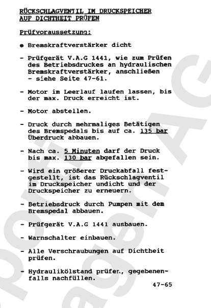

Gut, dein gesamtes System ist dicht, aber irgendwo muß das Öl doch hin um nach 2 Tagen wieder zurückzulaufen.
7 Mal die Lenkung von Lenkanschlag links zu Lenkanschlag rechts drehen, dann erst ist Entlüftet.
Am Druckspeicher ist unten eine Leitung da mach ich auf und zu........
Die M12x1,5 Hohlschraube
Der Druckspeicher wird von dem 2 ten Pumpenkreis versorgt.
Die Leitung oben mit M10x1 Hohlschraube, Sieb intakt
In der mitte nach der Stahleitung kann man die Leitung trennen, Reinigen.....
Kleine Schwarze Leitung hat durchgang ?

die Hohlschraube am Druckspeicher habe ich beim Wechsel des Speichers mit erneuert. Die an der Pumpe ist noch original, die werde ich mal prüfen. Scheint es aber nicht mehr neu zu geben, mal sehen ob die vom FL auch passen würde.
Das Öl fördert die Pumpe in den Druckspeicher, von dort aus gibt es aus meiner Sicht zwei Rückflussmöglichkeiten in den Behälter:
1. über den Rücklauf vom Bremskraftverstärker
2. über die Rücklaufleitung vom Druckspeicher
Wenn auf der Lenkungsseite etwas undicht sein sollte, dürfte das aber keine Auswirkung auf die Bremsseite haben (es sind doch zwei getrennte Kreise).
Ich werde mal den Rücklauf vom Bremskraftverstärker am Behälter entfernen und in ein Gefäß hängen. Wenn sich das Öl in der Flasche sammelt, kommt aus aus dem Bremskraftverstärker. Falls da nichts drin ist und der Behälter wieder voll, ist eindeutig das Rückschlagventil vom Druckspeicher defekt (obwohl nach RLF geprüft und iO).

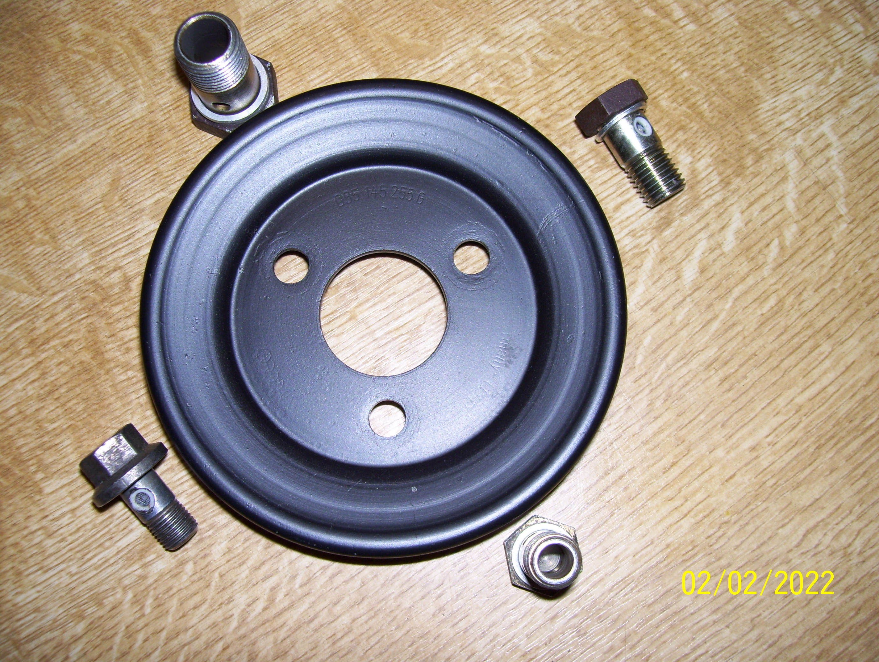

Die Hohlschraube M10x1 mit Sieb gibt es nicht mehr neu, NFL passt nicht da zum Abdichten O-Ringe verwendet werden.
Auf meinen Bild ist eine Gebrauchte mit intakten Sieb
Zwei Kolben für die Bremse, beide intakt
