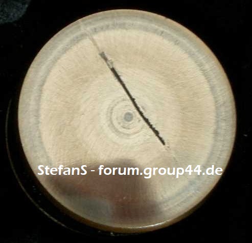

ich hatte sowas bei einem meiner Audis - da hörte das leise "Tickern" der Hydrostößel nicht mehr auf.
Es hatte sich zu einem metallisch "harten" Schlagen gewandelt.
Beim Austausch der Hydrostößel zeigte sich folgendes Bild:
Der Test besagt, dass man den Motor laufen lässt (oder warm fährt) bis der Kühlerlüfter anläuft.
Dann hält man die Drehzahl für 2 Minuten bei 2500/min.
Wenn das Geräusch dann nicht weg ist, ist der Hydrostößel defekt und muss ausgetauscht werden.
Ich hatte wirklich sehr großes Glück, dass der Hydrostößel nicht vollständig durchgebrochen war, weil das einen kapitalen Motorschaden bedeutet hätte.
Mein Vorgehen wäre jetzt den Ventildeckel runterzunehmen und die Nocken der Nockenwellen sowie die Hydrostößel zu überprüfen.
Die Hydrostößel drückt man seitlich mit einem Holz oder Kunstoffstab herunter - sobal man ein merkliches "Spiel bzw. Nachgeben" spürt hat man den defekten Hydrostößel gefunden.
