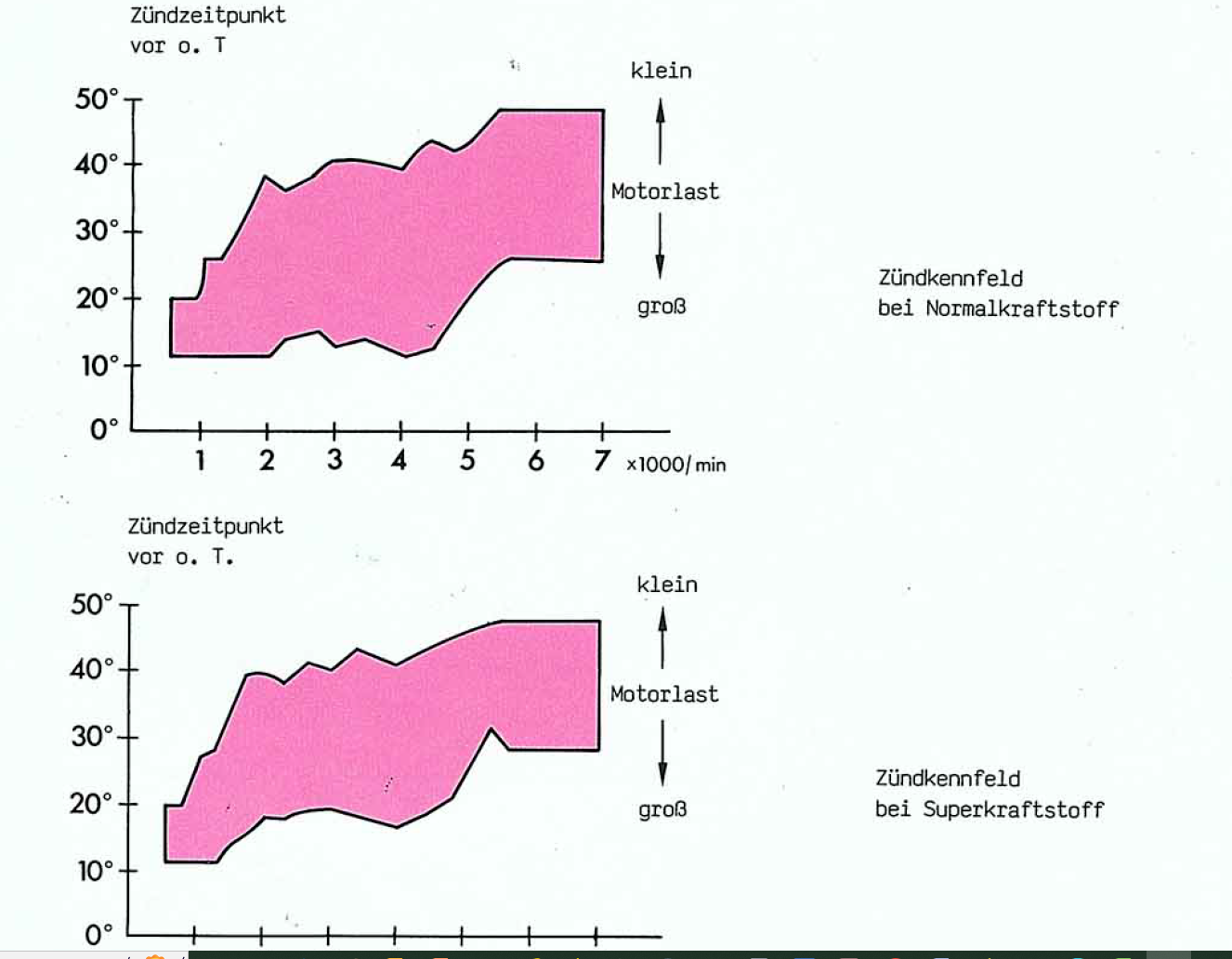

Ich füge bei ein Bild der Zündkennfelder aus der SSP 95 bei:
Es gibt bis zu 30 Grad Unterschied in der Frühzündung je nach Motorlast.
Da der Stauscheibenpoti zuständig für die Lastinformationen ist, kann man sich leicht vorstellen, welchen Einfluss ein defektes Poti auf den Motorlauf hat :shock:
