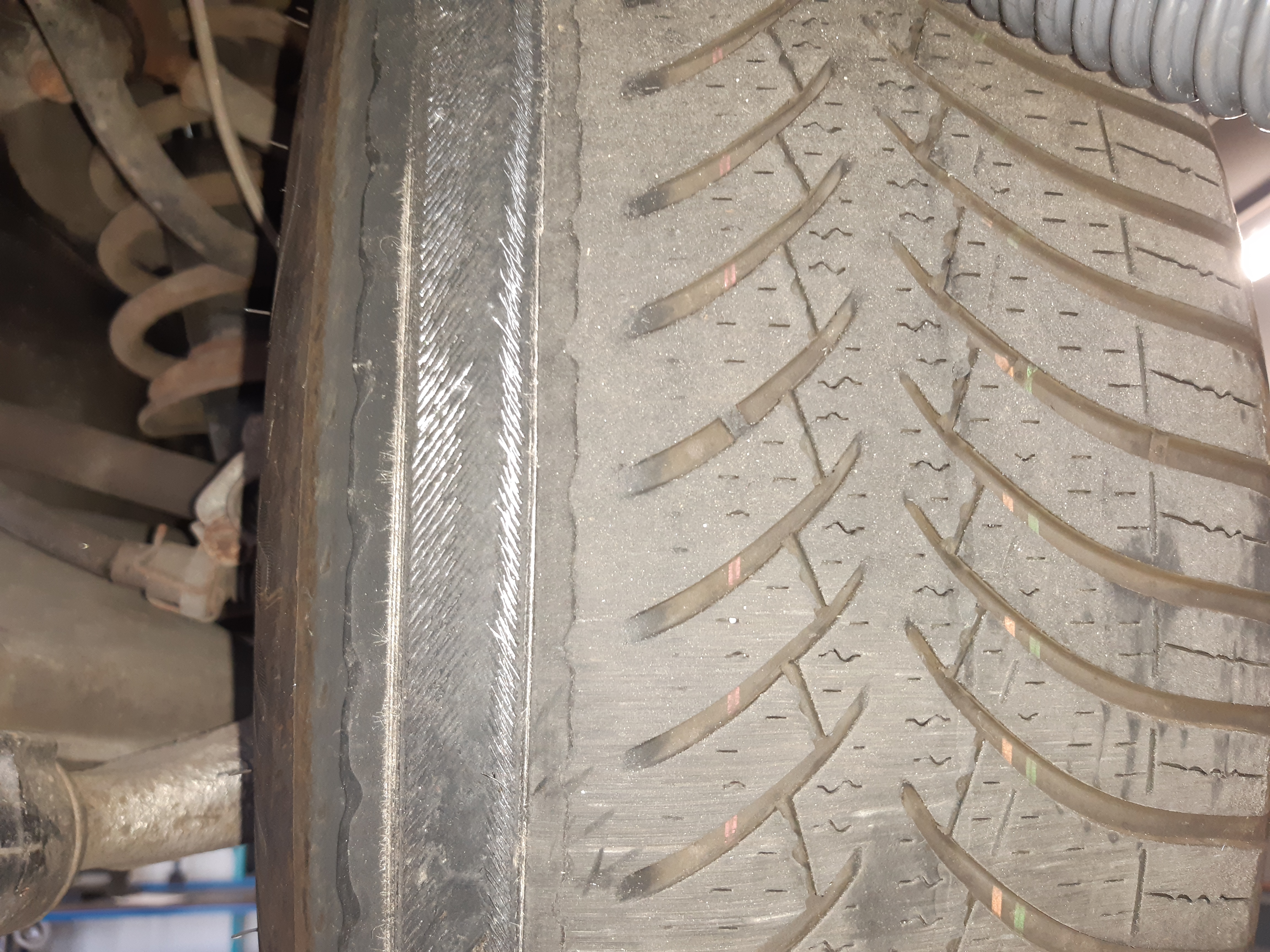

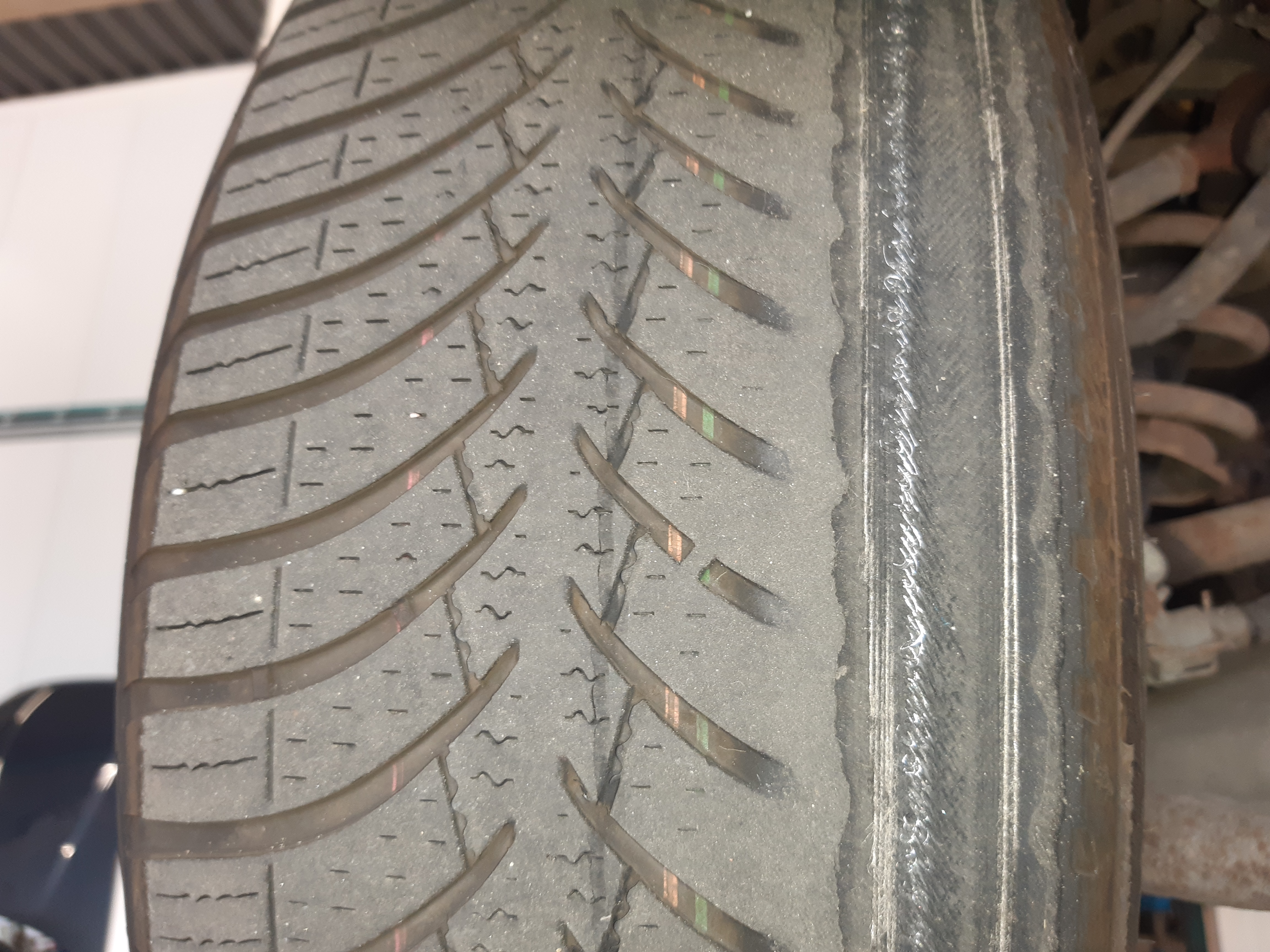

Mein LPG-Mensch hat mir heute diese Bilder meiner HA-Reifen gesendet:
Die Reifen sind maximal seit Ende 2020 montiert, haben ca. 21.000 km gelaufen und es wurde auch Spur/Sturz eingestellt.
Ja, die ließ sich nicht genau einstellen.
Auf HA, rechts ist der Wert der Spur ca. -1,3°
Auf der HA, links ist er so gerade eben im Bereich.

Beiträge: 6161
Wohnort: Göttingen
Re: Spurwerte A6 4A Quattro mit Stabi HA
Beitrag von André »
vorweg, nen konkreten Lösungsansatz habe ich nicht, mit Spur und Sturz kenn ich mich auch nicht wirklich aus.
Daher will ich eigentlich nur ein paar Punkte benennen, die mir bei den Bildern und der Beschreibung dabei durch den Kopf gingen:
a) es sieht aus, als ob beide Reifen praktisch nur auf dem inneren Drittel überhaupt fahren
b) aber selbst dann find ich, das für "normalen" Abrieb nach 20tkm da zu viel weg ist; es ist ja schlicht absolut gar nix mehr vom Profil da und das Drahtgeflecht kommt schon durch; ich denke, das sollte selbst nach 100tkm noch nicht passieren. "vollflächig" hätten die ja jetzt so 60tkm runter quasi.
c) aufgrund dessen scheint da zusätzlich noch was "radiert" zu haben (also Reifen laufen schräg).
d) da es beidseitig ziemlich gleich aussieht, scheint mir der Unterschied zwischen rechts/links und ging nicht/ging unerheblich, da stimmt noch was grundlegend nicht
e) ich traue mich das ja fast nicht zu fragen, aber sind denn auch die Stabis tatsächlich verbaut? (ich stolperte in der Aufzählung, dass zwar alles dafür vorbereitet wurde, aber die Teile selbst nicht erwähnt sind)
f) mein Gedanke (aufgrund e) , oder weil sonst noch irgendwas im Zusammenbau/Umbau schief ging) geht in Richtung, dass es beim Vermessen statisch irgendwie noch gerade so stimmt, aber dann beim Fahren sich dynamisch noch irgendwas ganz aus dem Fenster bewegt.
..... das Laufbild sieht irgendwie so aus, wie ich es mir immer bei den typischen 3er BMWs vorstelle, wenn man da wegen viel zu breiter Schlappen den Sturz auf X-Beine einstellt.
Edit: hier mal n Link mit Bild, was ich da meine mit X-Beine ;-)

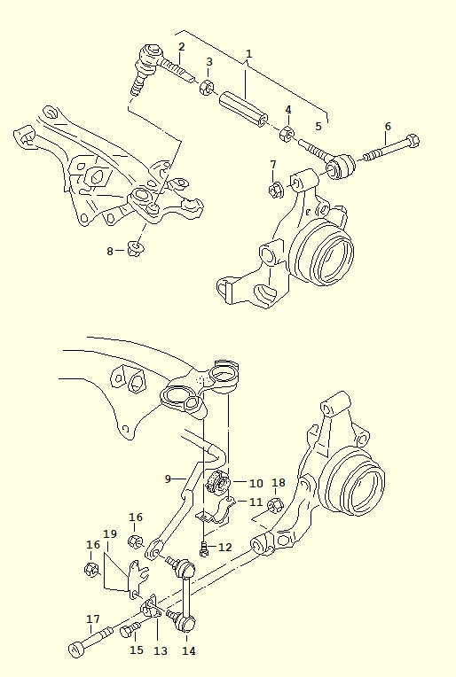

@Jens 220V-Abt-Avant:
Was verstehst Du unter was?
Hinterachskörper
10 Achslenker
14 Lagerbock für Vorspureinstellung
Querlenker, Stabilisator, Kopperstange,
1 Querlenker

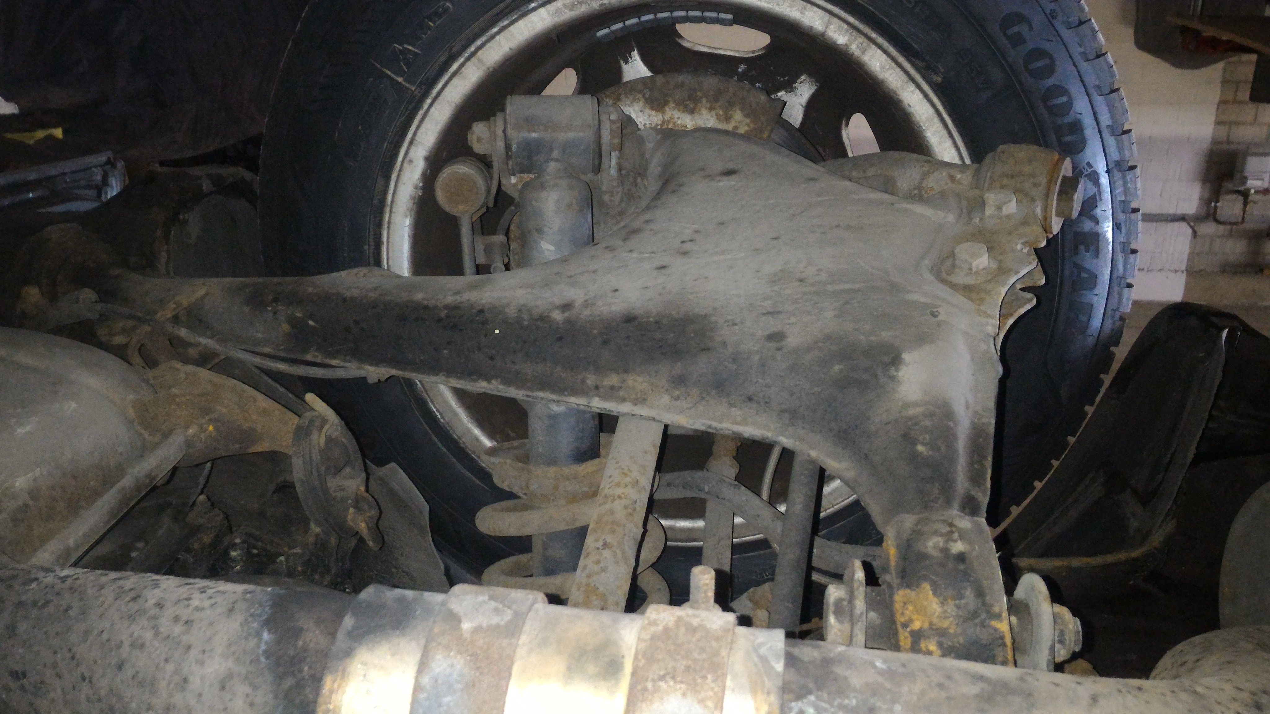

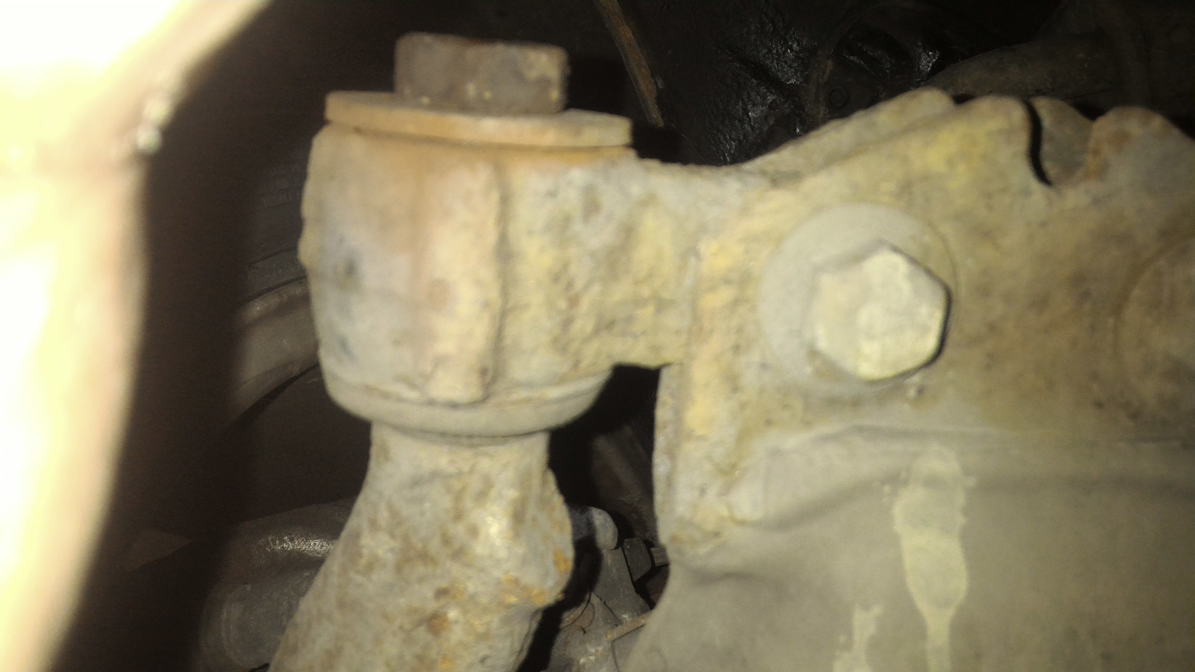

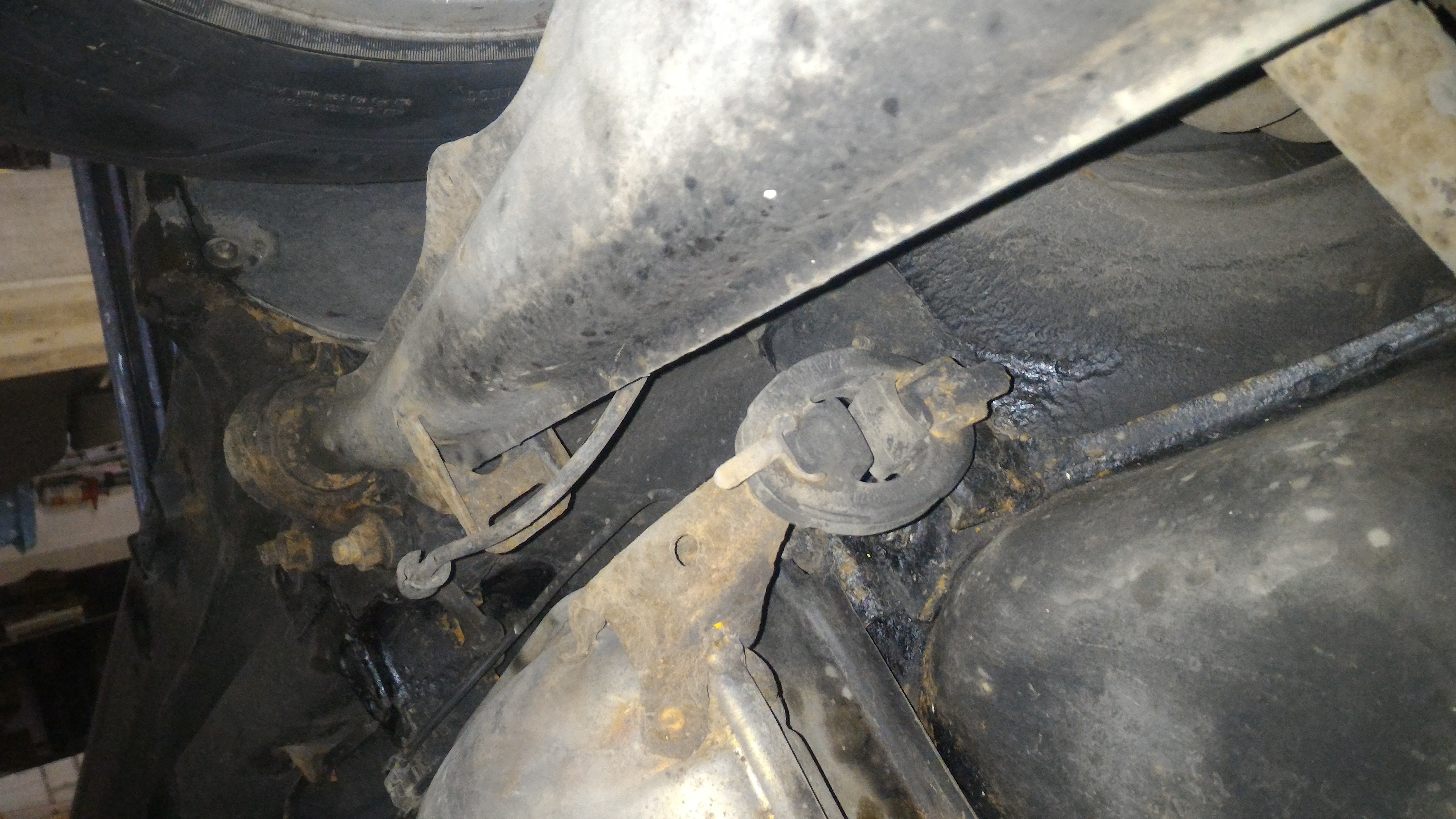

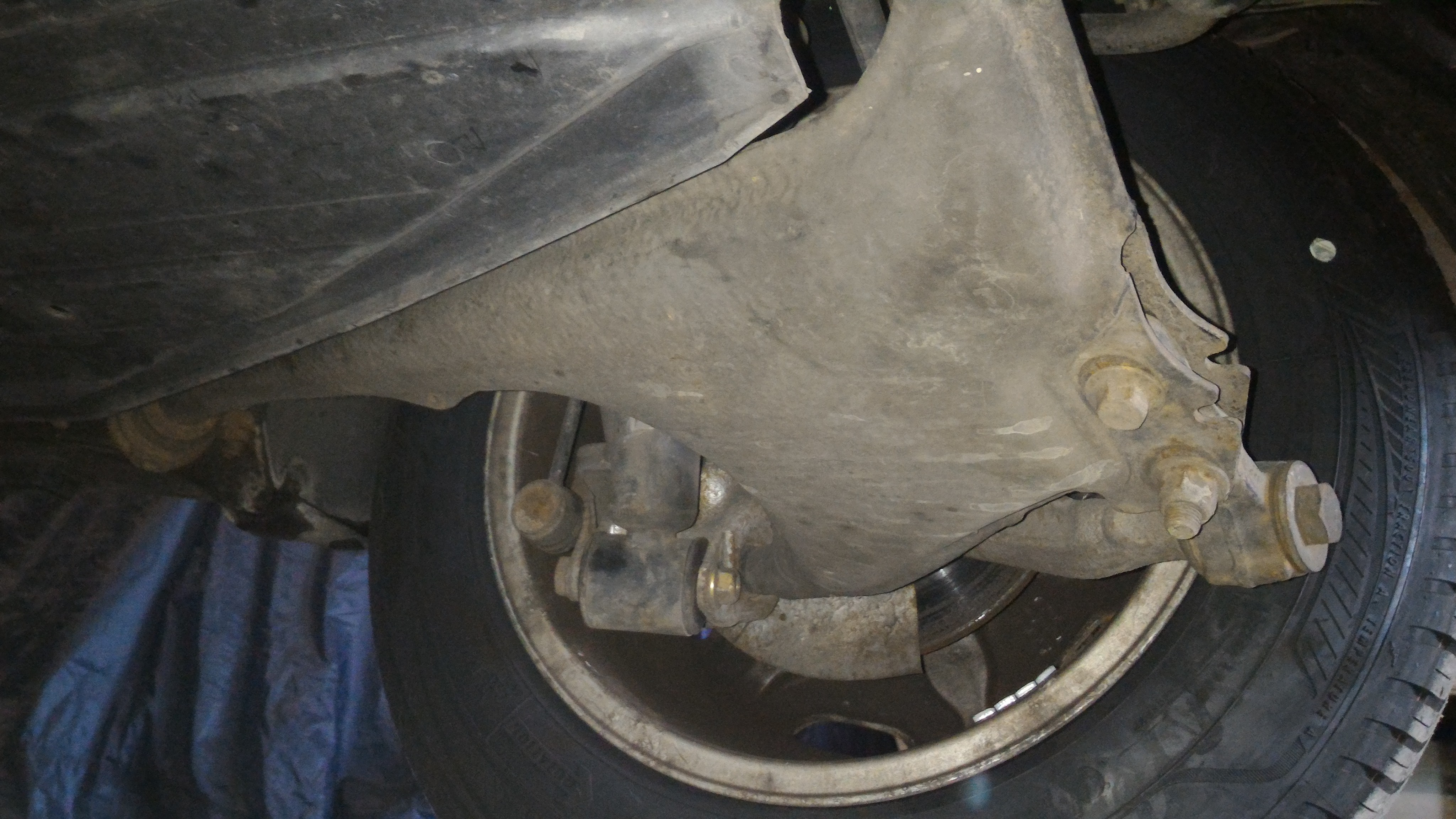

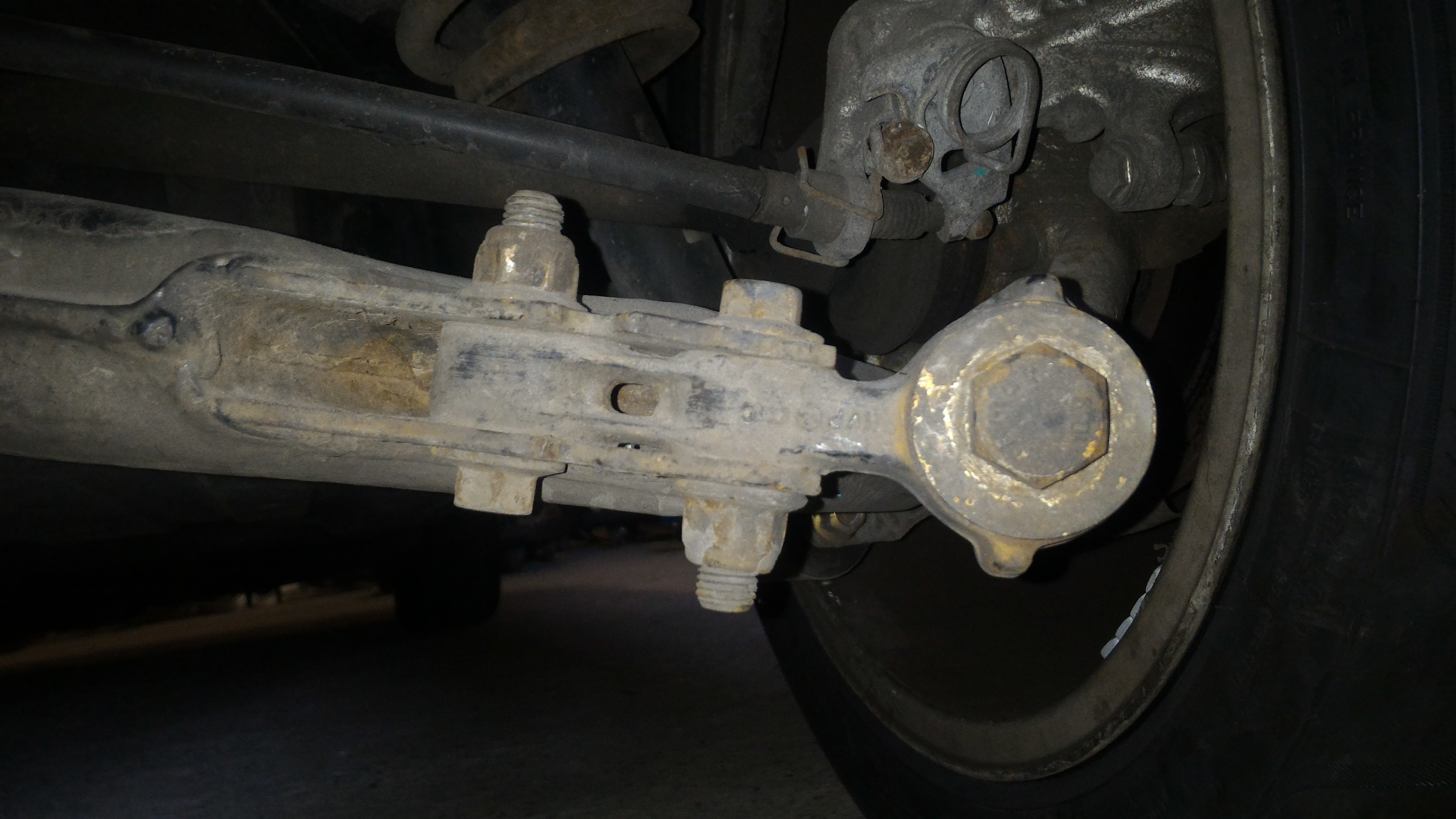

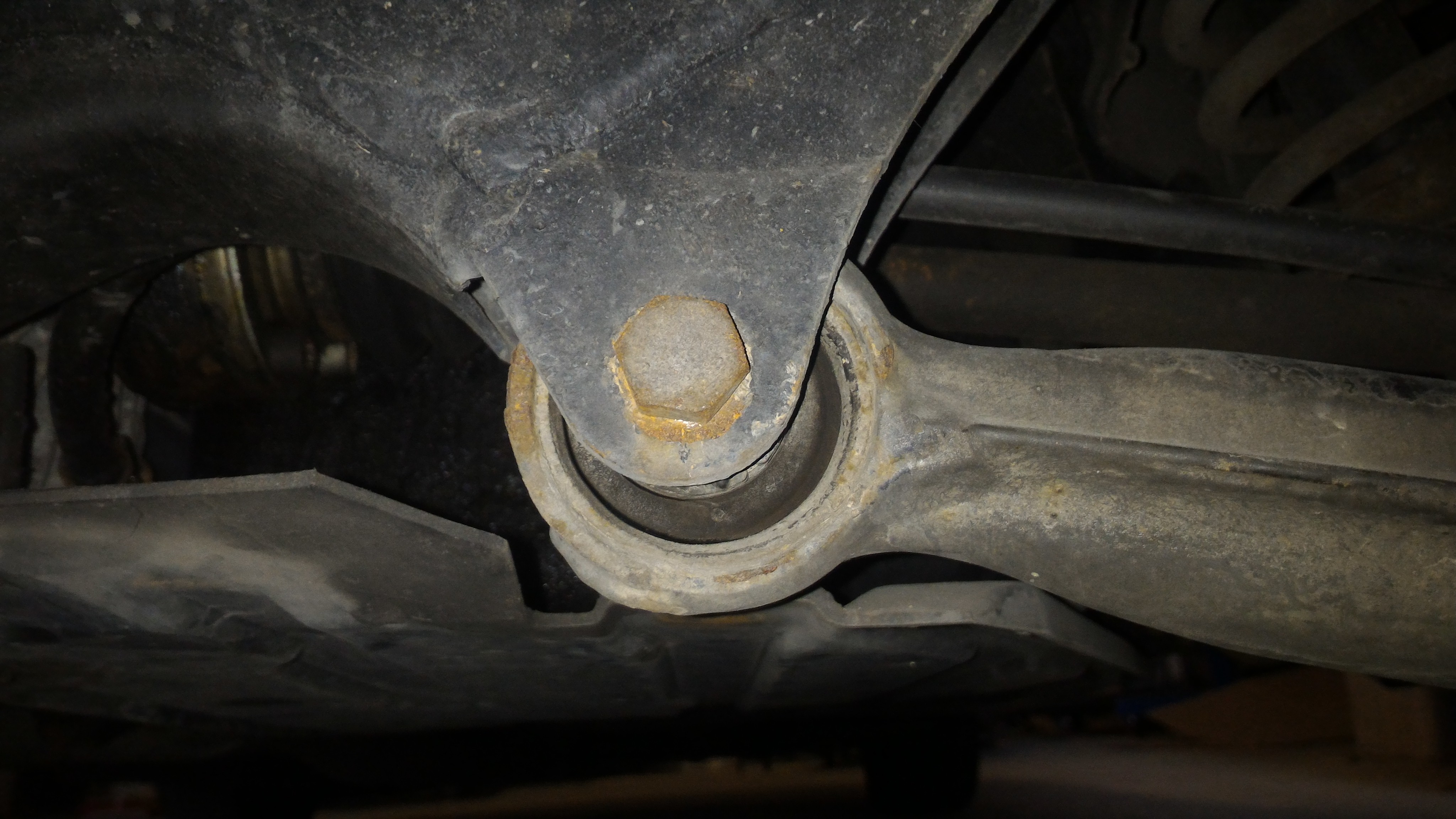

Woran kann ich den erkenne, ob die Achslenker richtig eingebaut wurden? Ich habe das 2020 von einem Kollegen machen lassen, da ich keine Bühne habe.
Bilder habe ich davon leider nicht, dafür war das etwas zu nervig damals. Schließlich wollte ich den Stabi HA nachrüsten und laut Akte sollte das auch gehen. Leider waren aber die dafür notwendigen Halter und Gewindelöcher nicht vorhanden und ich musste dauerend auf Teilesuche gehen.
Ich war gerade in meiner Halle und habe den A6 hinten angehoben. Damit konnte ich dann wenigstens Bilder machen.
Linke Seite
Rechte Seite

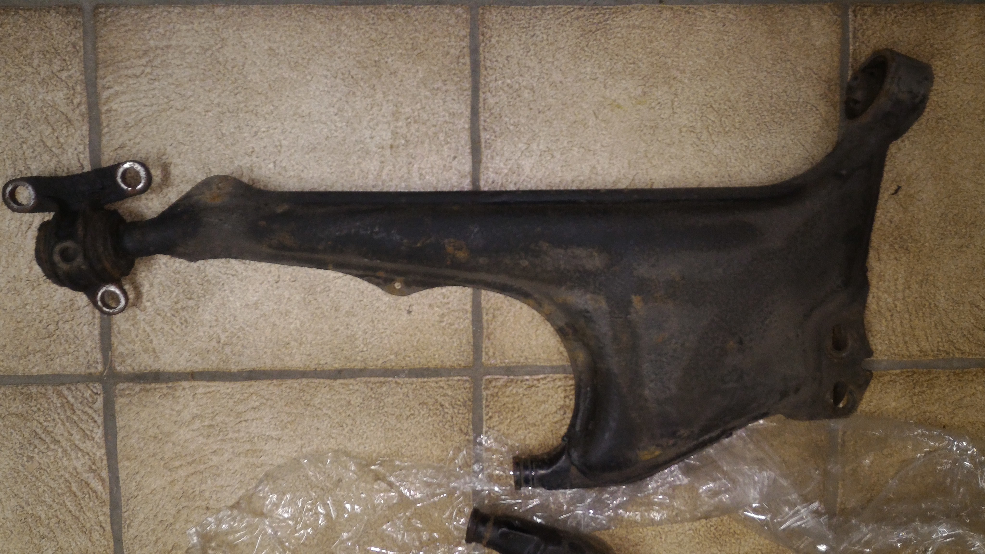

Da ich die beiden Achslenker nochmal komplett liegen habe, kann ich da nicht erkennen, dass die Verdreht eingebaut worden sind.
Linke Seite:
Rechte Seite:
Oder sehe ich da was nicht?

bei deinem Achslenker rechts sieht man das die Schrauben mal weiter innen saßen am "Rostkranz"auf dem Achslenker. Es werden soweit ich weiß die Schrauben von unten eingesteckt und von oben mit selbstsichernden Muttern befestigt. Bei dir ist rechts eine von oben,eine von unten gesteckt.(warum auch immer)
Ich hatte ein ähnliches Problem beim 220V. Schrauben raus,schauen wieviel noch vom Hals über dem Gewinde noch da ist(rosten schonmal dünn),Lager für Vorspureinstellung raus ,Löcher reinigen (die Langlöcher sitzen schonmal mit Schmutz zu und dann lässt sich die Vorspur im Langloch nur begrenzt bewegen,darum AUSBAU) und alles mit Fett einsetzen.Ich würde sagen das deine Vorspur total verstellt ist. Die Reifen sehen aus als ob der Sturz+ die Vorspur nicht stimmt und er die "Hufe" hinterher schleift.
Überprüfe bitte auch die Lager der Koppelstangen,beide Seiten auf Manschettenschäden,Spiel usw. Soweit mir bekannt ist wird der Sturz minimal positiv eingestellt(220V), damit bei Beladung/Betankung das ganze Richtung "0" geht. (Ich wurde bei der Achsvermessung gefragt ob der Wagen überwiegend mit 2 oder 4 Personen sowie Beladung genutzt wird da es 2 Einstellwerte für die Koppelstangen gab.
