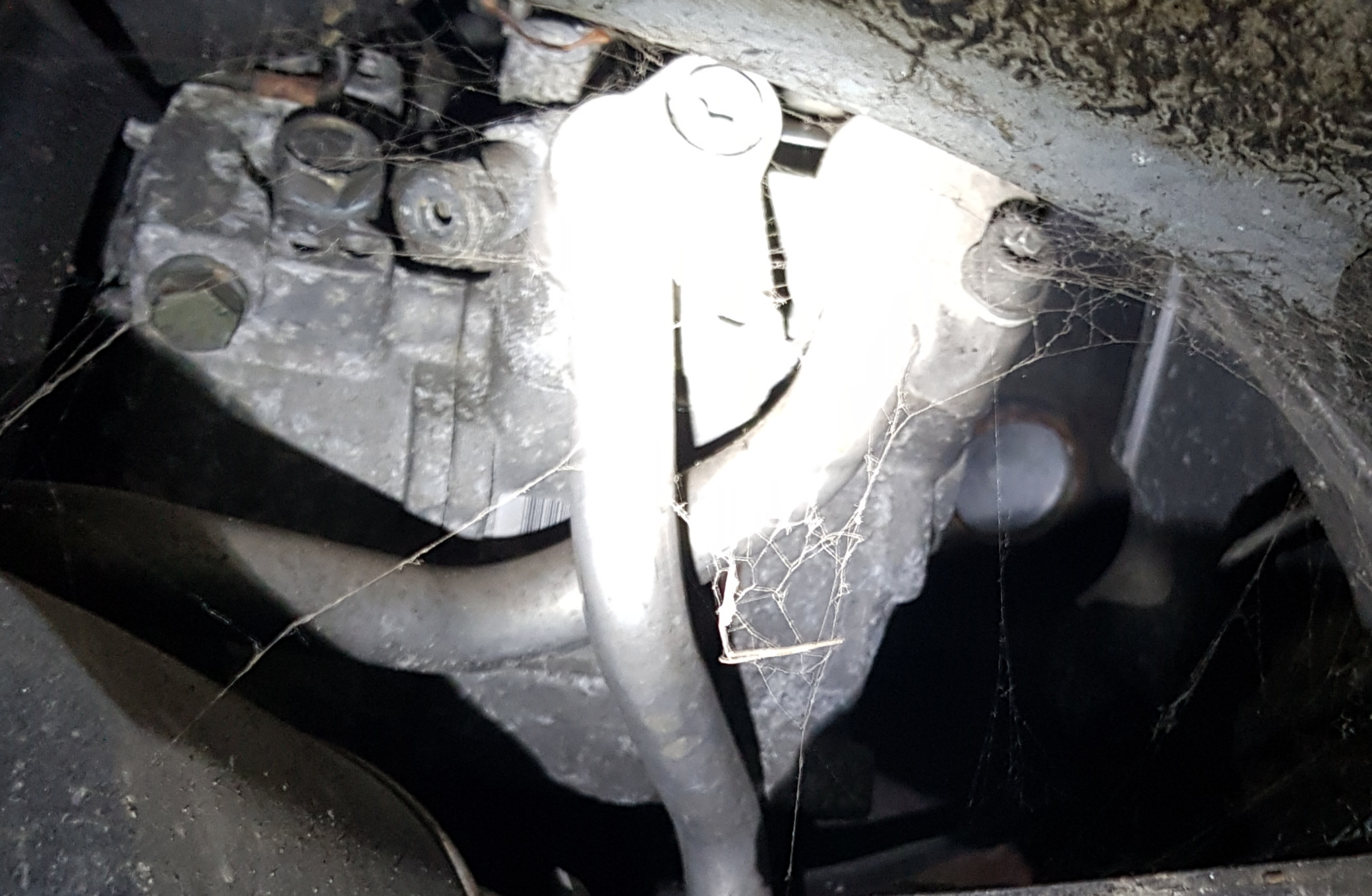

Max_vom_Elm
- Beiträge: 94
- Registriert: 18.05.2019, 13:33
Re: Klima Zexel oder Denso, watt hatter denn nu?
Moinsen,
Wenn ich das Foto richtig interpretiere, handelt es sich um einen Denso Kompressor Kann dann der Fehler daher kommen, dass das Steuergerät ein Drehzahlsignal erwartet, der Kompressor aber keins liefert?
Sprich, das Steuergerät ist schlicht falsch codiert?
Grüße vom Elm
Max
Grüße vom Elm
Max

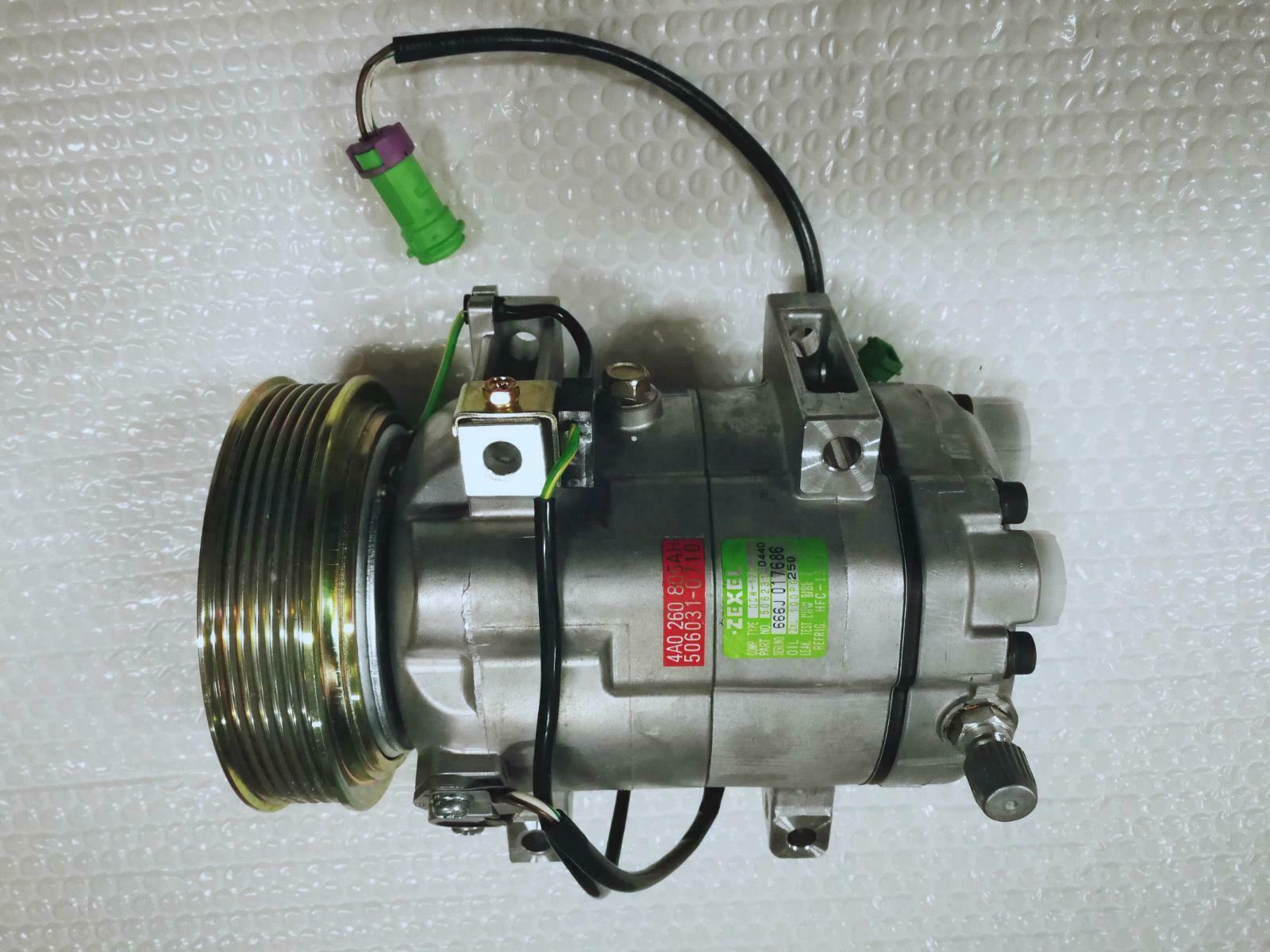

- Beiträge: 7169
Auf dem Foto kann ich rein garnichts deuten.
Du sollest versuchen ein Typenschild zu finden. Meist hinten drauf oder seitlich.
Hier ein Beispiel:
Hier ein Beispiel:
