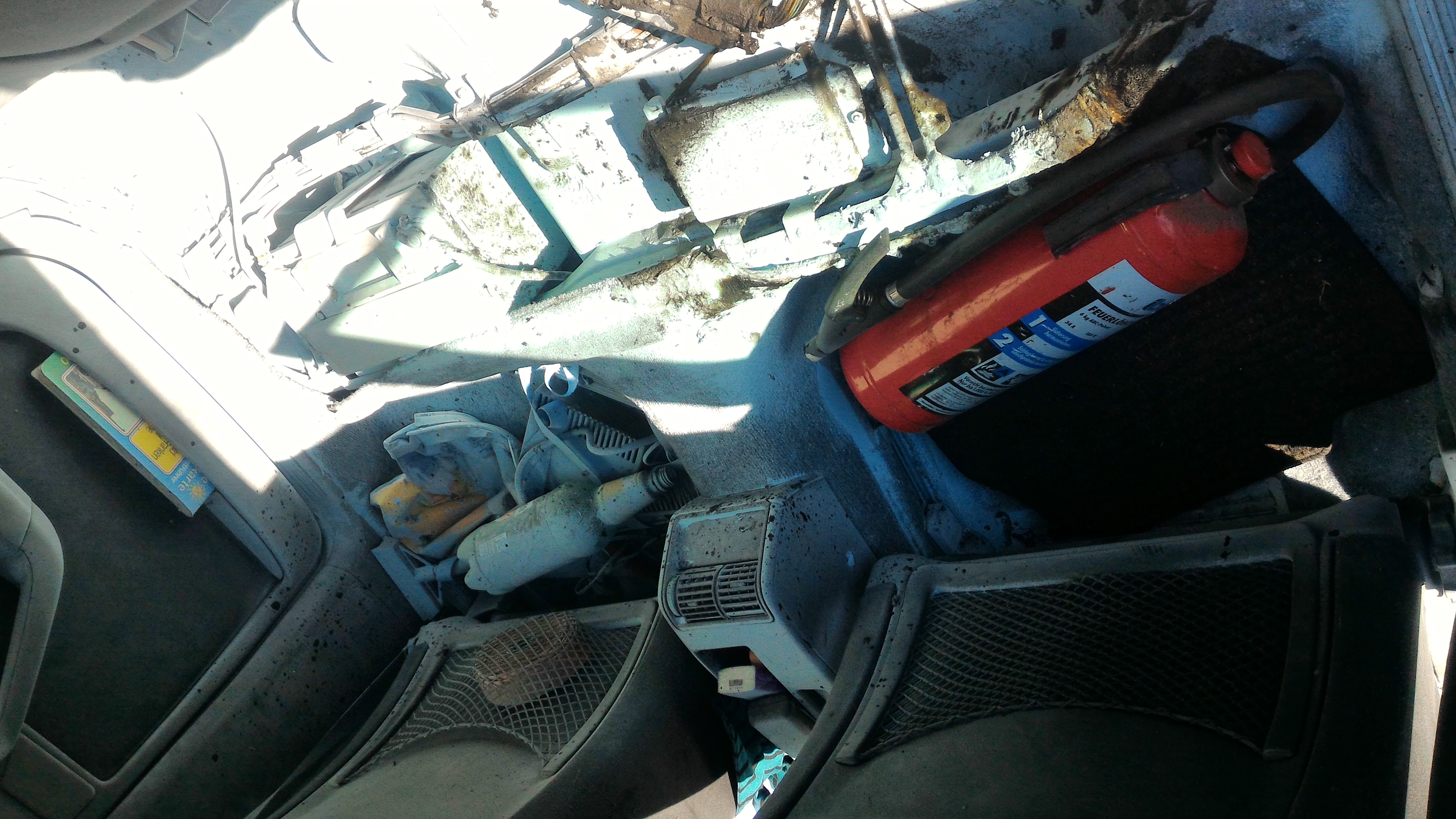

ich habe da mal eine Frage. Mein A6 4a hat gebrannt. -Was ich nicht witzig finde.-
Was mich verwundert hat, dass der anscheinen beim Stecker des ABS-Steuergerätes angefangen hat. Dabei hat anscheinend nicht mal das Steuergerät selber gebrannt sondern nur der Schäumling des Sitzes. Anscheinend haben sich da Kabel erwärmt und die haben dann den Schäumling angezündet.
Ich habe das zwar mit meinem großen Feuerlöscher gelöscht bekommen, aber ist das schon mal jemanden passiert?
Es wurden auch keine Sicherungen ausgelöst. -Gut, die vom ABS konnte ich noch nicht nachsehen. Dafür muss ich erst den Wagen wieder Schöschmittelfrei bekommen.-
Fakt ist, in Höhe des ABS-Steuergerätes ist der Sitz zu 1/3 weg. Die Kabel am Stecker sind genau am Übergang zum Stecker schwarz.
Ich habe den Stecker vom ABS abgezogen und der Wagen lies sich starten und auch fahren (war nicht weit von meinem Haus). Nur die Automatik hat nicht mehr geschaltet. Nun habe ich gesehen, dass die Automatik vier Verbindungsleitungen zum ABS hat. Kann das daran liegen, dass die Automatik nicht schaltet?

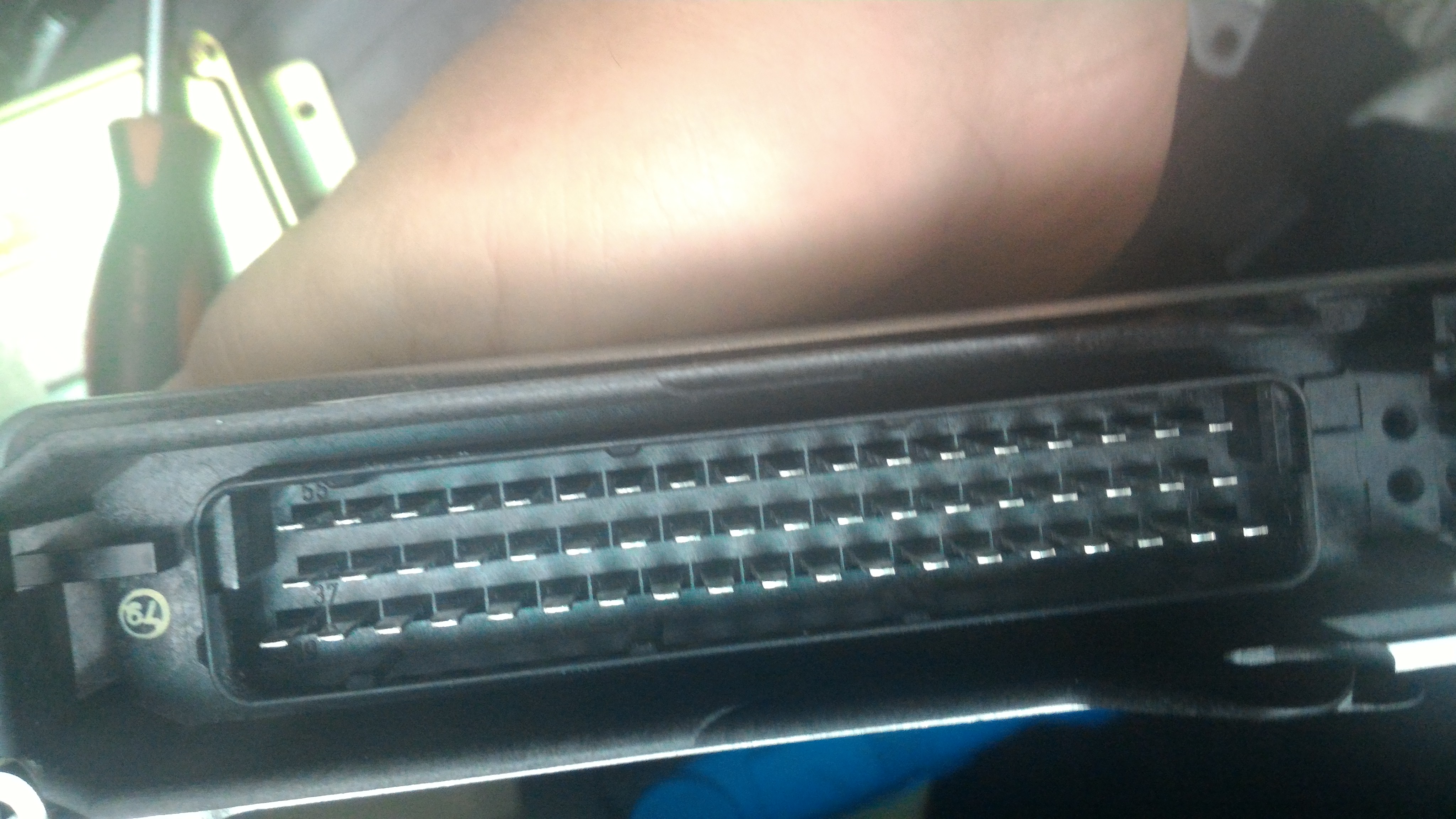

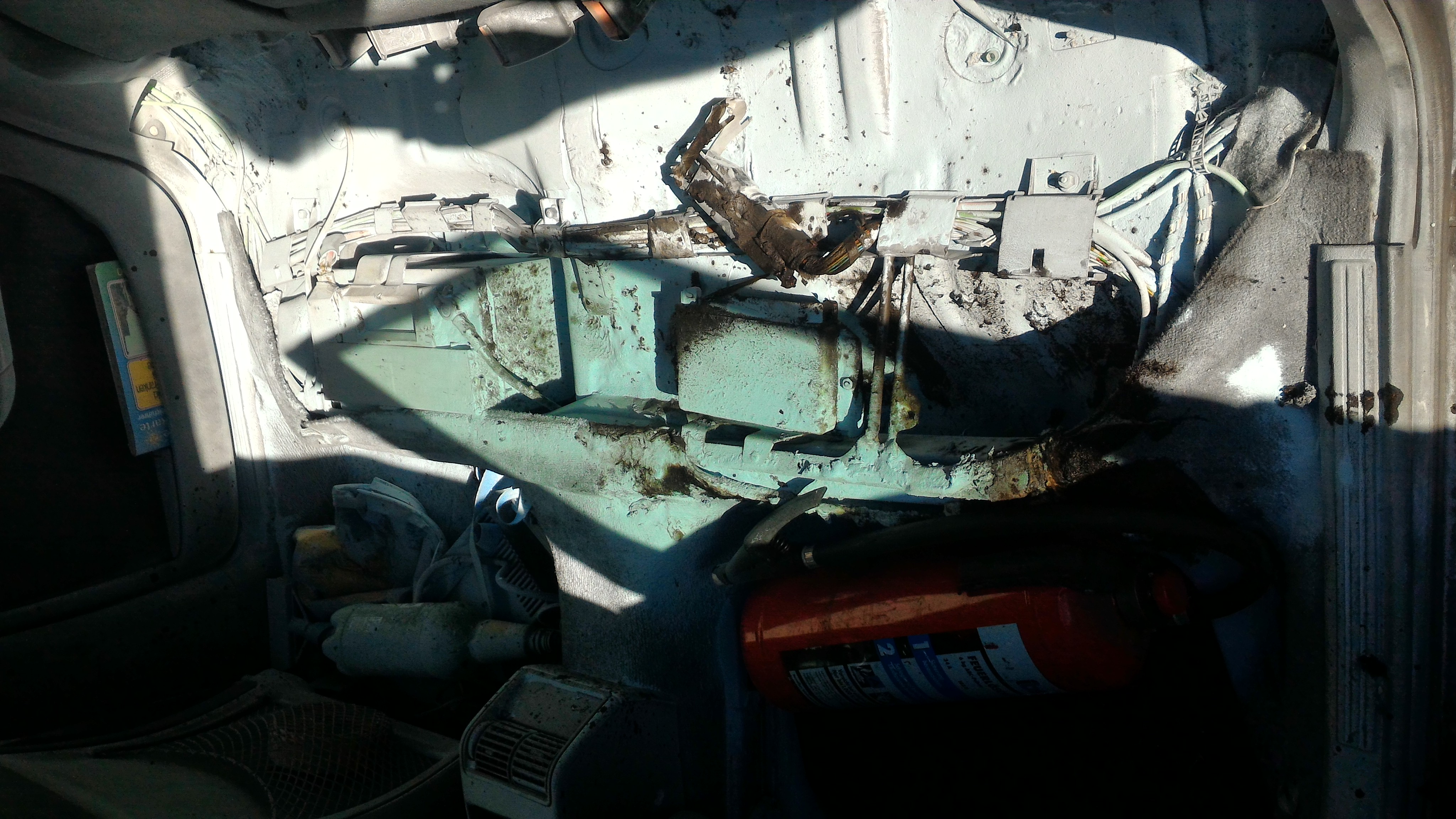

das mit dem Notlauf ist klar. Schon allein deswegen, weil die Daten vom ABS/EDS fehlen.

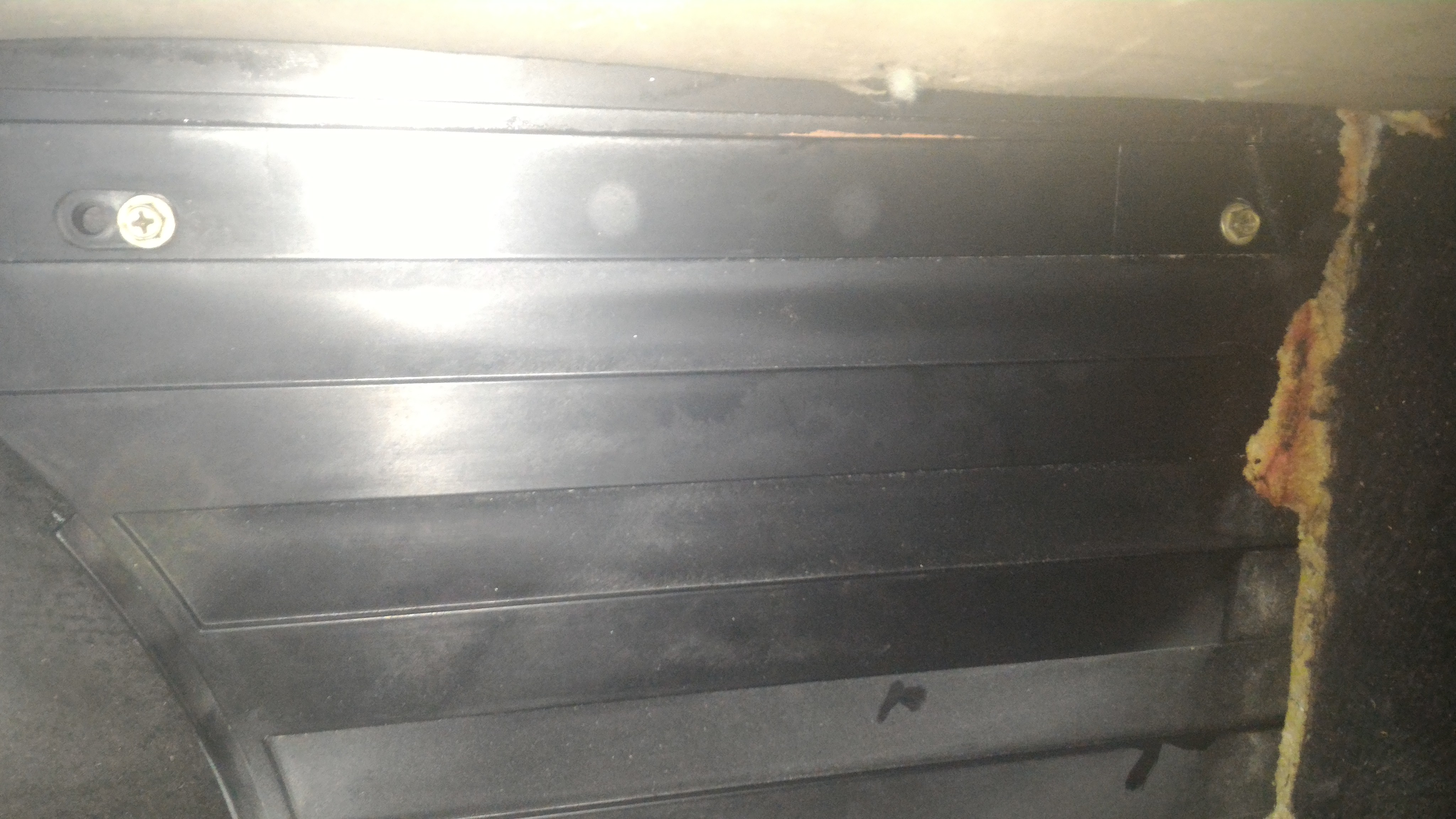

Die Bilder habe ich mal eben gemacht- Bild nach dem Absaugen der Löschreste:

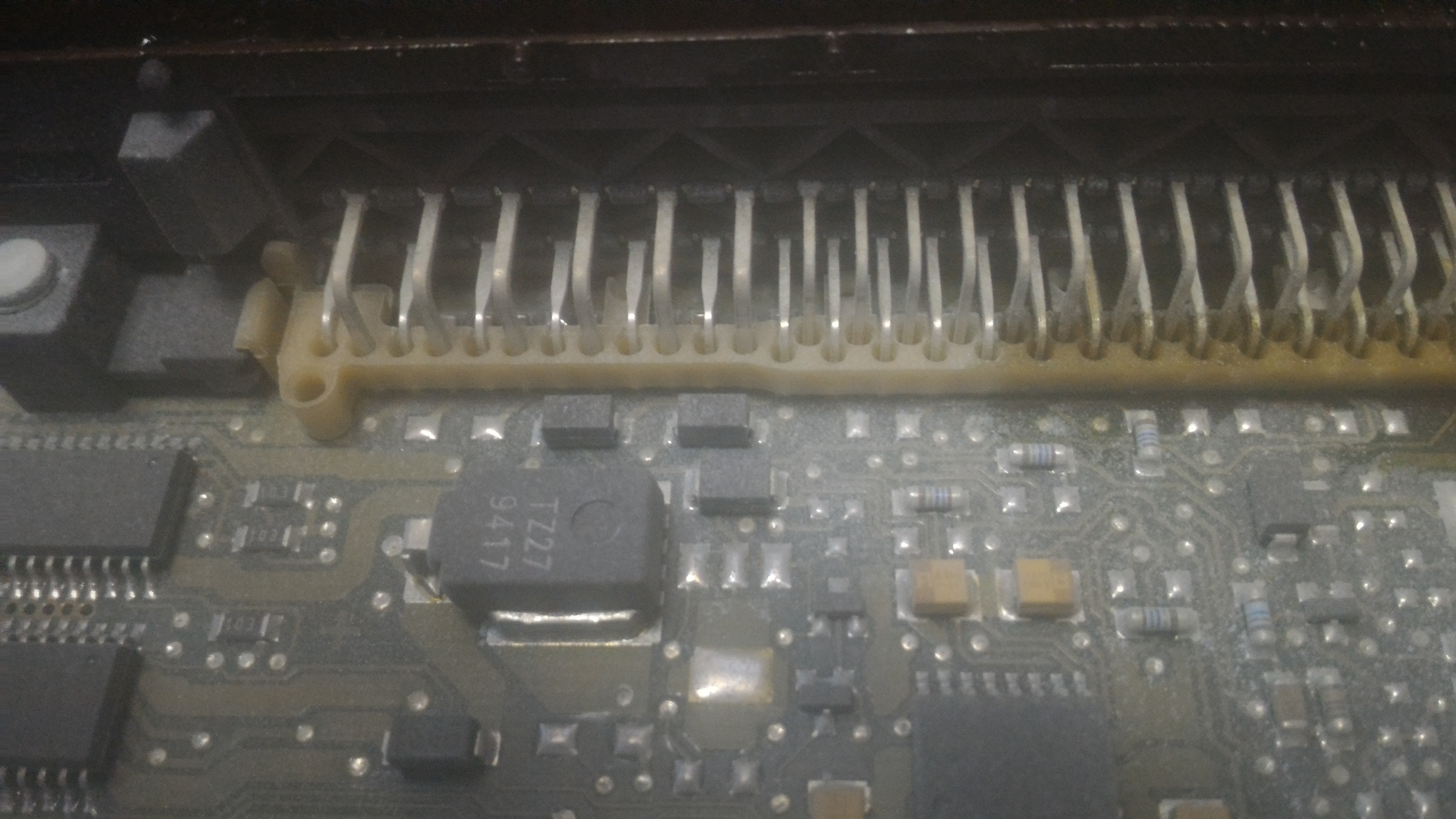

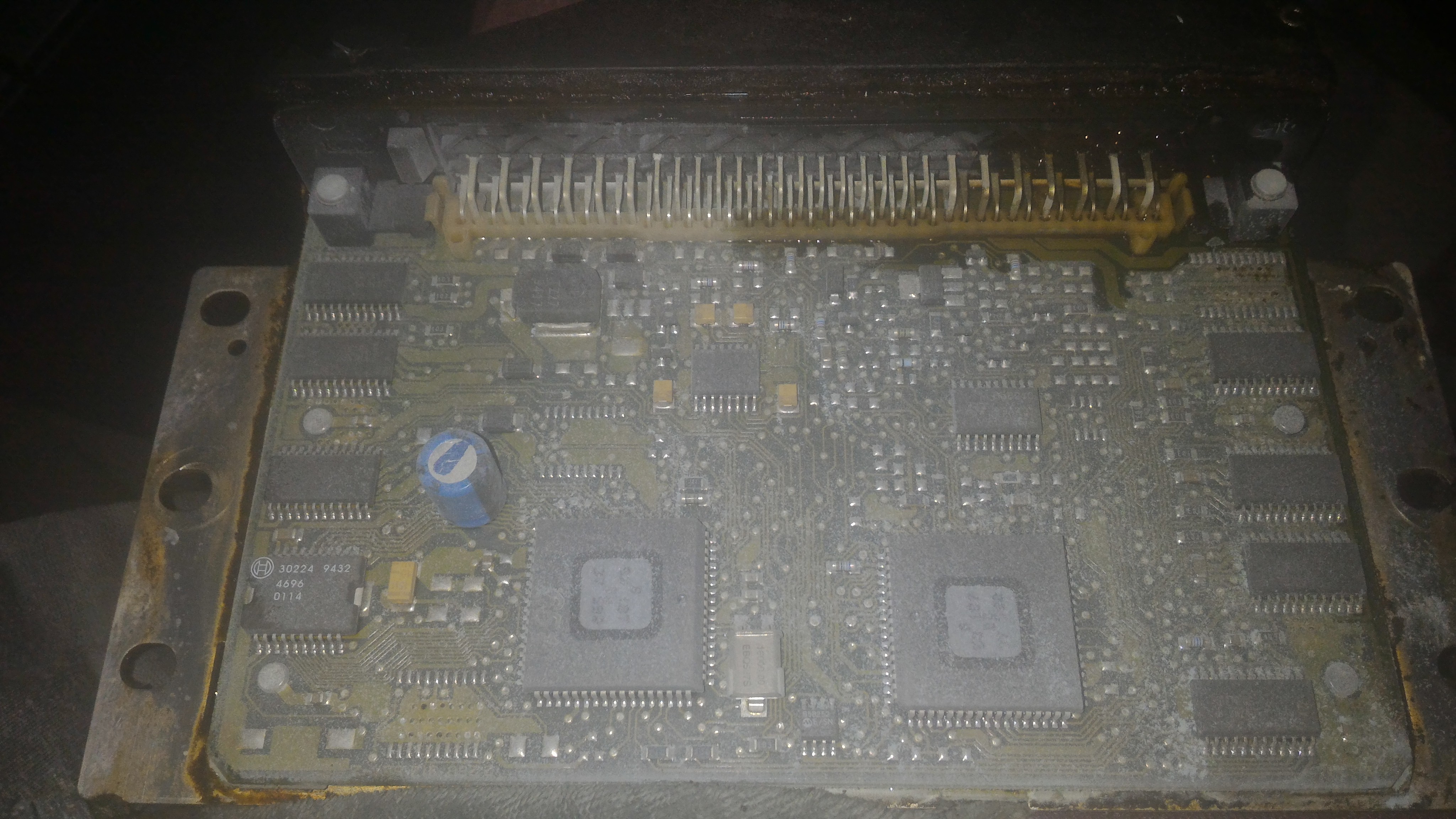

Re: A6 4A Q 2,8 Automatik, Modell: 1995 hat gebrannt

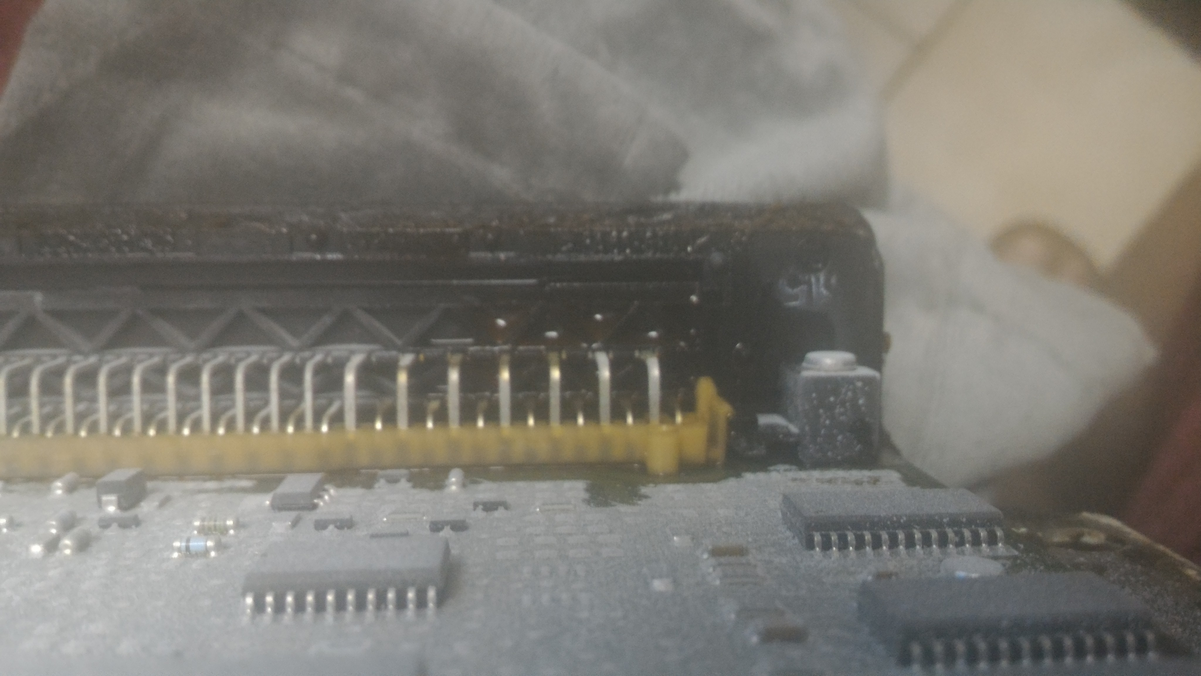

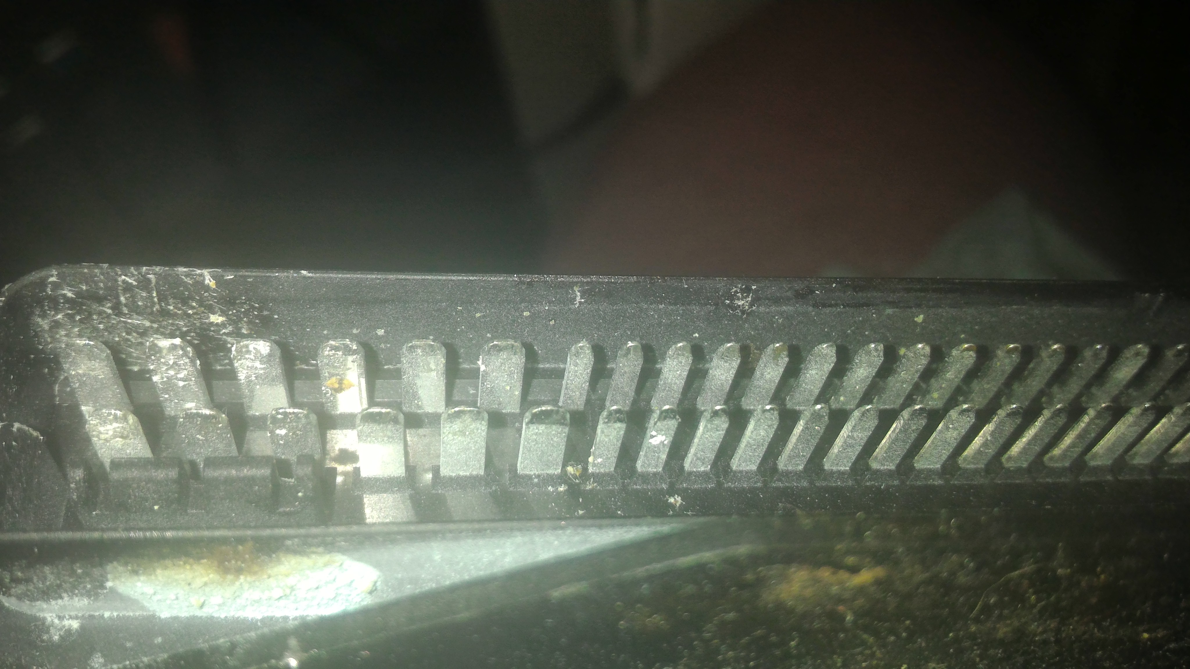

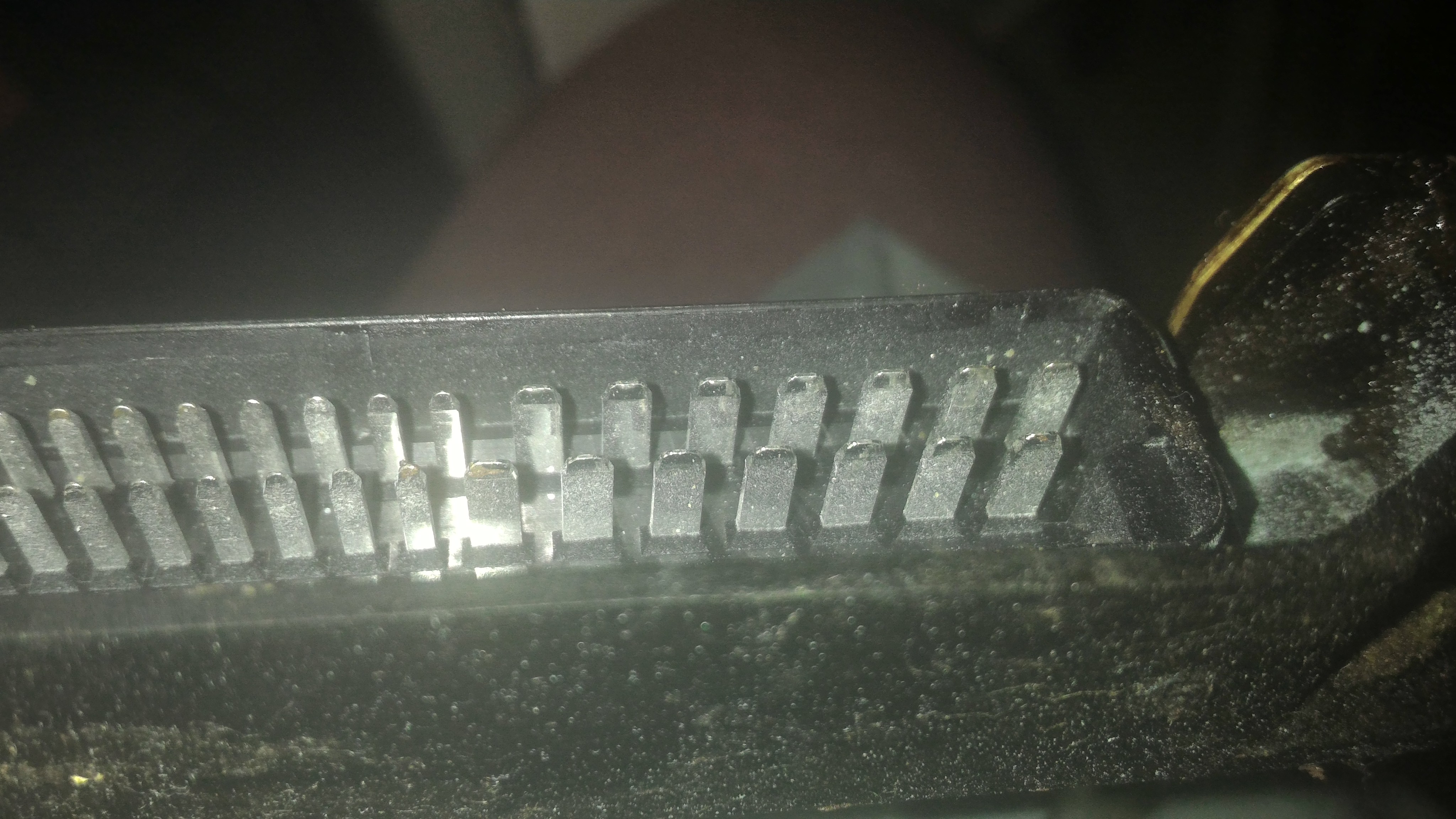

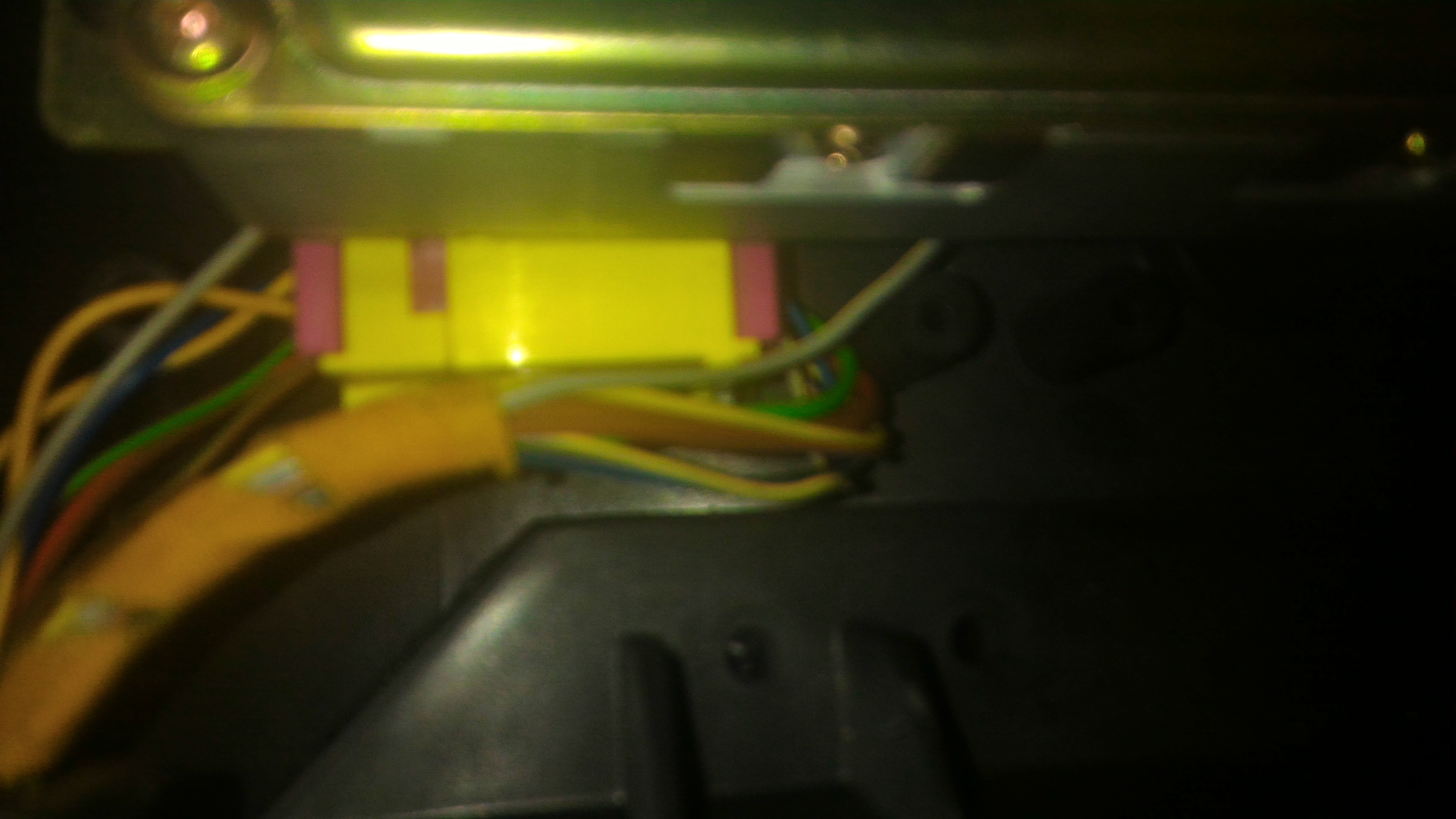

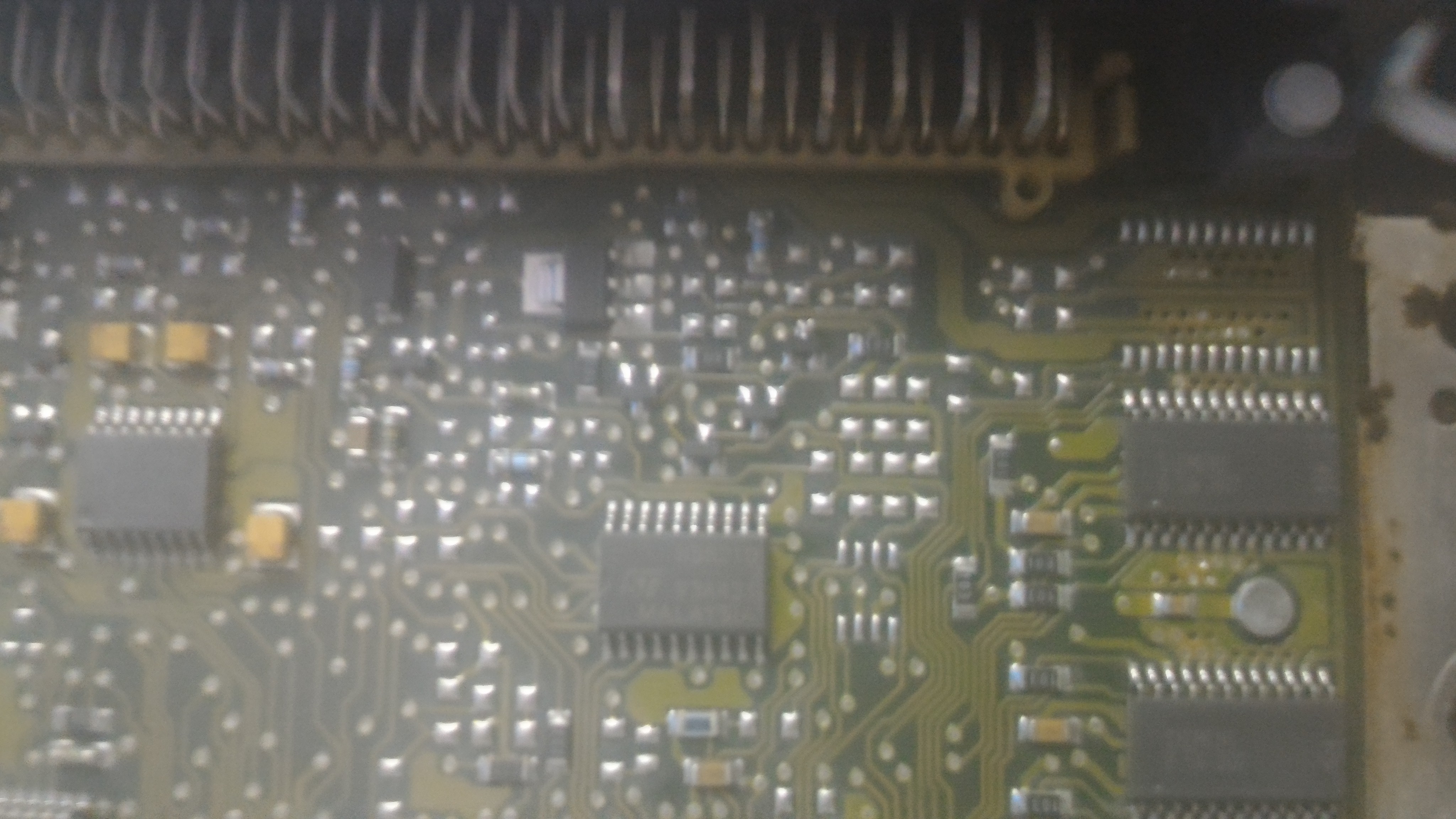

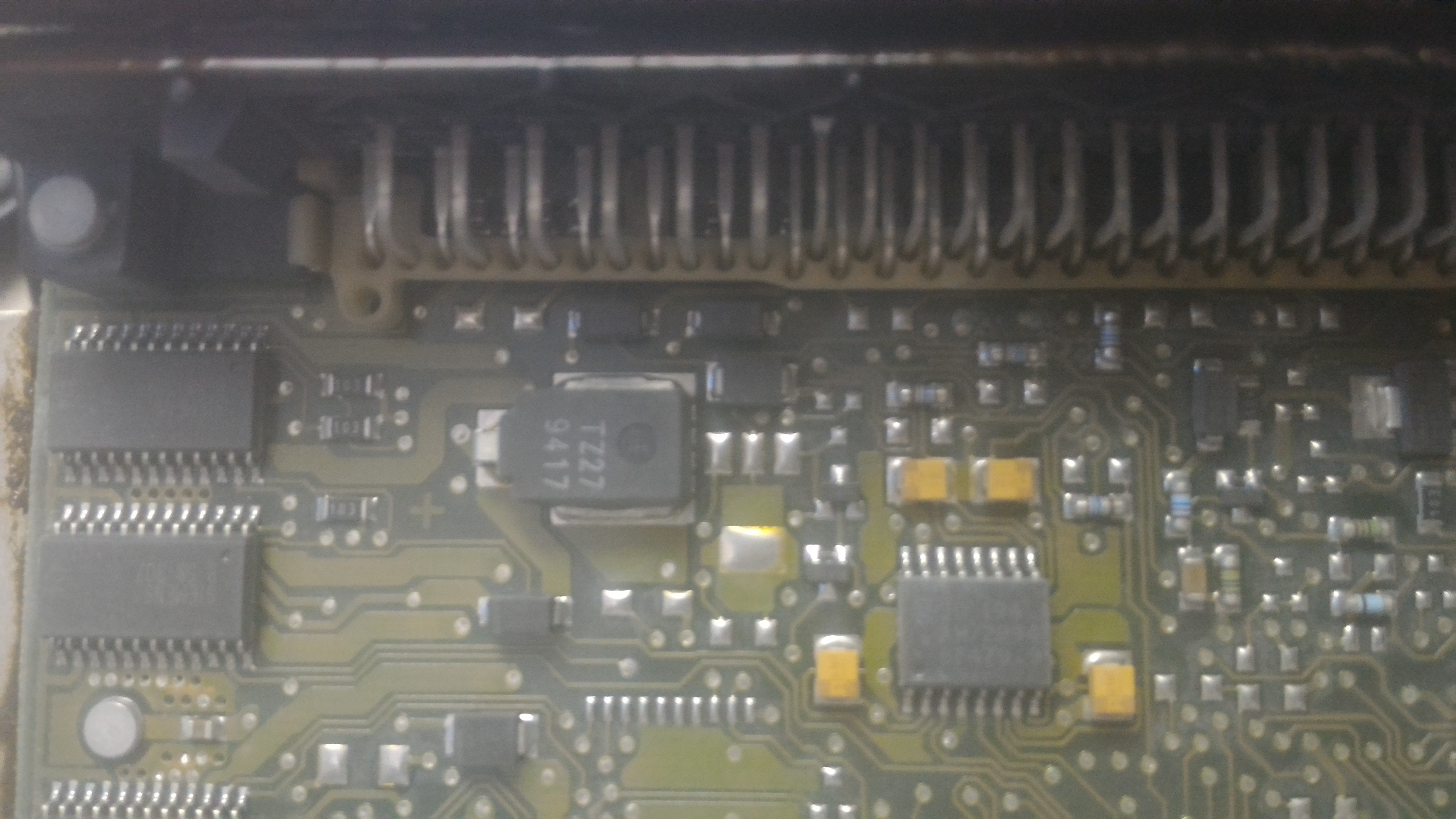

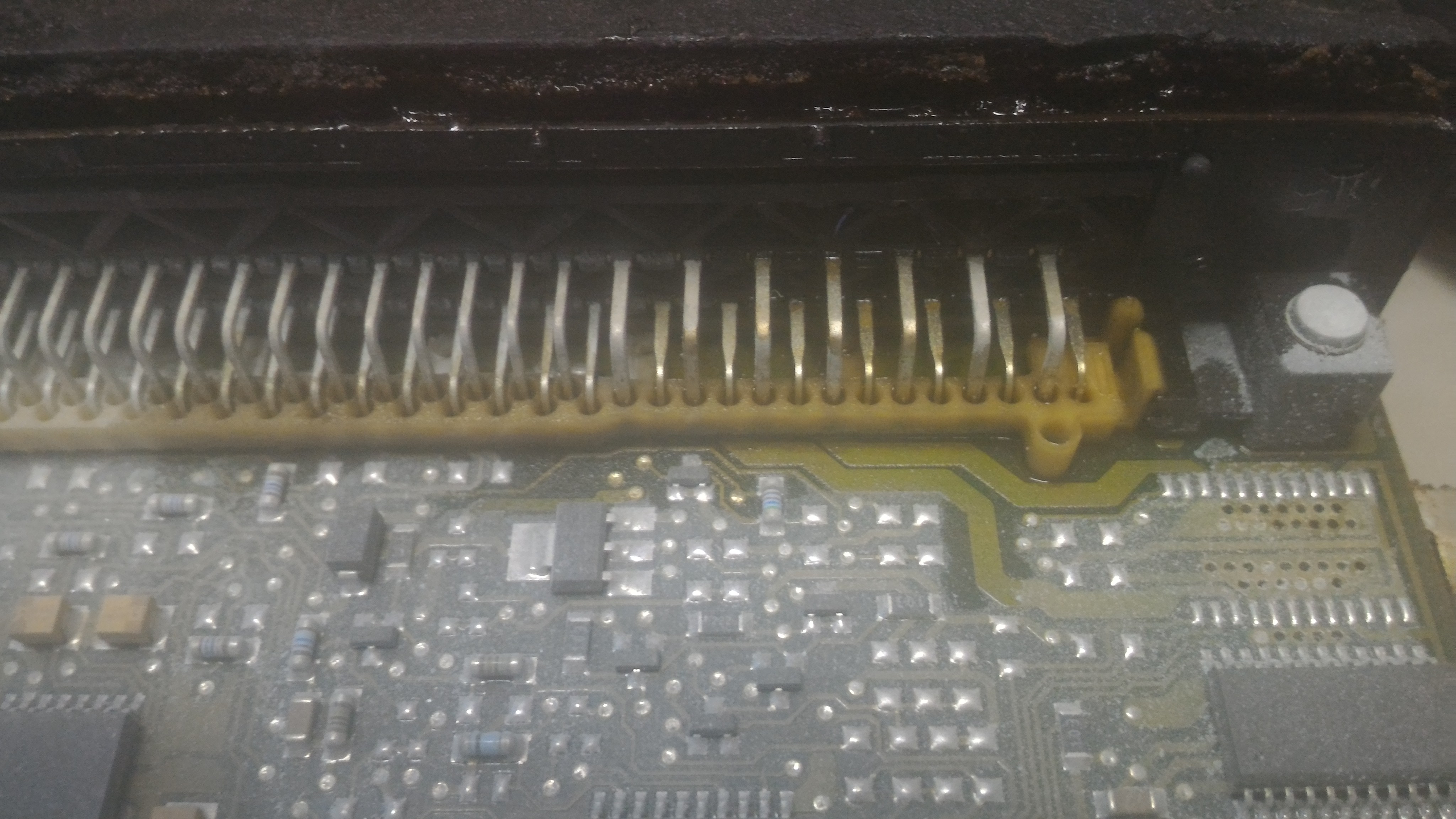

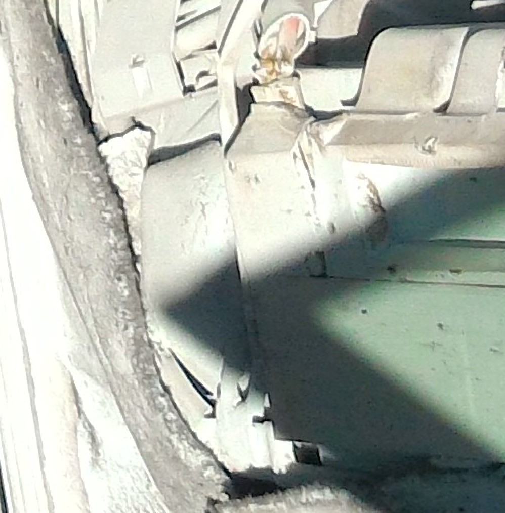

So, der Wagen ist jetzt Innen wieder so, dass ich da drin arbeiten kann ohne das ich aussehe also ob ein Feuerlöscher explodiert sein.
Was habe ich bis jetzt sehen können.
1. Am Plus-Pol der Batterie ist etwas der Kabelisolierung (roteer Plastik) geschmolzen und das kabel ist ganz wenig schwarz.
2. Der Stecker auf dem ABS ist an der Kabeleinführung schwarz.
3. Die Pinne im Stecker sind alle sauber.
4. Die Pinne am ABS-Steuergerät sind auch alle sauber. Ich habe also das ABS-Steuergerät ausgebaut und geöffnet. Das Erste was ich sehen konnte war....Löschstaub! Die Platine ist soweit nicht auffällig. Leider ist die an sechs Punkten mit dem Trägerblech vernietet. Ich müsste also die Nieten abschleifen um die Platine von unten sehen zu können. Fakt ist, es gibt nur einen feuchten Bereich und da weiß ich nicht, ob der beim Putzen entstanden ist oder beim Schmelzen. Es gibt jedenfalls soweit keine Schäden an den Kunststoffteilen. Ich habe keine Ahnung, was sich da erhitzt haben könnte. Ich hoffe mal, wenn ich mir die Kabel näher ansehe, dass dann eine Erleuchtung kommt.
Was mir vorher nicht aufgefallen war, das Radio steht auch "Safe". Warum das? Dann muss die Board-Spannung doch irgendwann stark abgefallen sein.
Trotzdem startet der Wagen ohne Probleme.

Moin,Jürgen Ende hat geschrieben: ↑09.07.2022, 17:00Was habe ich bis jetzt sehen können.
mir lag schon beim Threadstart auf der Zunge, dass es doch mal n Thread gab, wo es um Batterie unter der Rückbank, fehlende Abdeckung und dann Kurzschluss durch Kontakt mit der Sitzbank ging (weiß nicht mehr, ob dann auch gebrannt, oder nur gekokelt, oder einfach n Kurzer).
Vielleicht liegt auch hier die Ursache gar nicht im SG selber, sondern dass - entweder an der Batterie, oder am ABS-SG, oder vielleicht auch bei beidem (Überbrückungs-Kurzschluss) - das Drahtgitter der Sitzfläche nen Kurzen gemacht hat.

@André
Denkbar ist das schon, nur wenn der +Pol kontakt zum Gitter bekommt, fließt das direkt auf Masse und dann müsste eigentlich die Batterie hochgehen.
Abgesehen davon müsste dann was am Gitter auf der Batterieseite was zu sehen sein. Da ist aber nichts zu sehen.
Über diese unglückliche Positionierung der Batterie hatte ich mir schon Gedanken gemacht, als ich bei meinen Typ44 Sport II die Klima nachgerüstet habe.
Morgen werde ich mal die Kabel am Stecker gegentesten. Allerdings fährt der Wagen ja zur Zeit auch ohne das der Stecker angeschlossen ist. Es kann also eigentlich kein Kurzschluss der Kabel untereinander sein.Sonnst müsste es ja immer noch "kokeln".

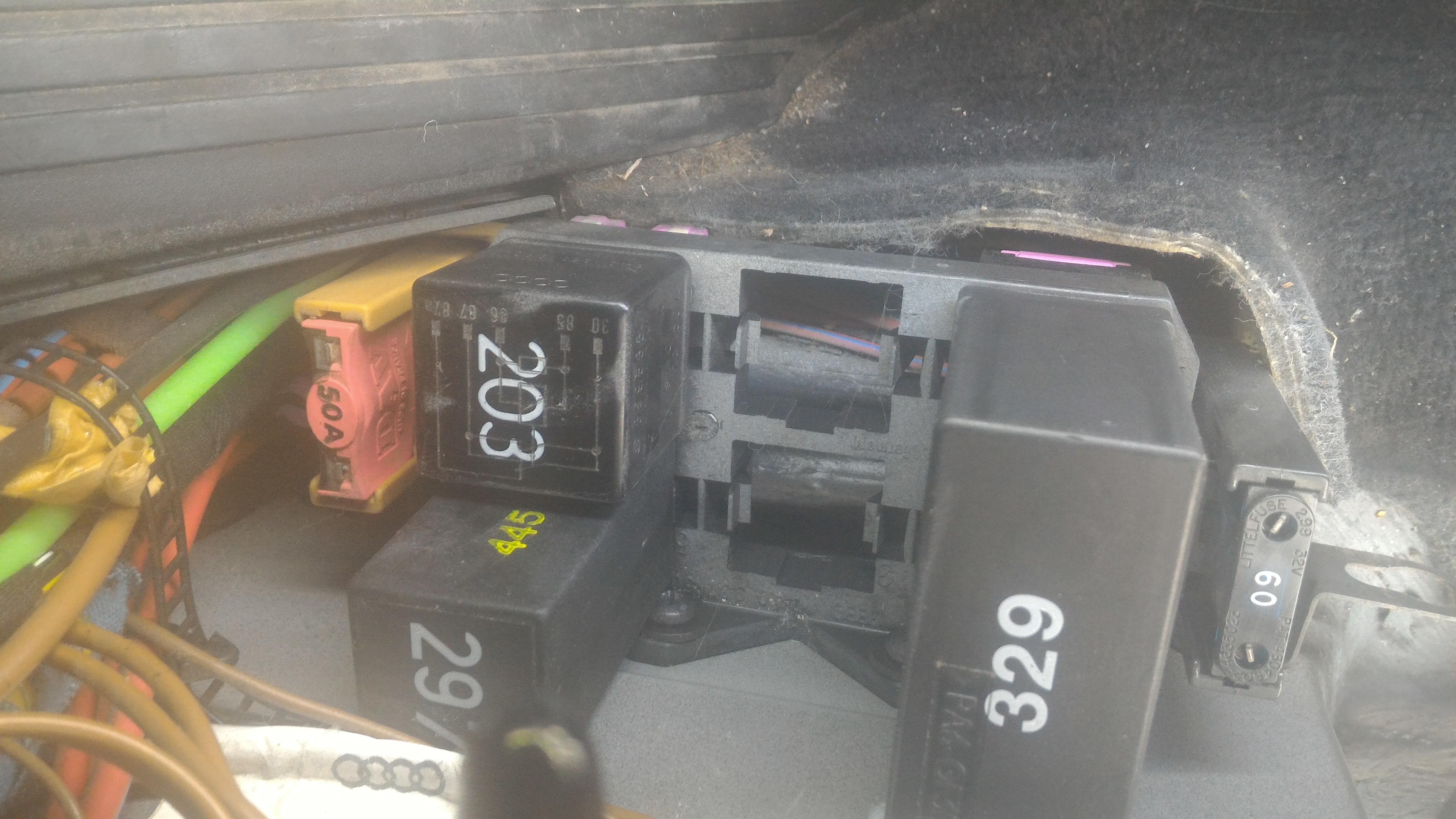

die Relais sitzen dort, wo beim Typ 44 die ZE ist.
Die Sicherungen sitzen seitlich in def Armaturentafel. Nur bei geöffneter Tür zugänglich.
Diverse Relais sitzen aber auch im Beifahrerfußraum.

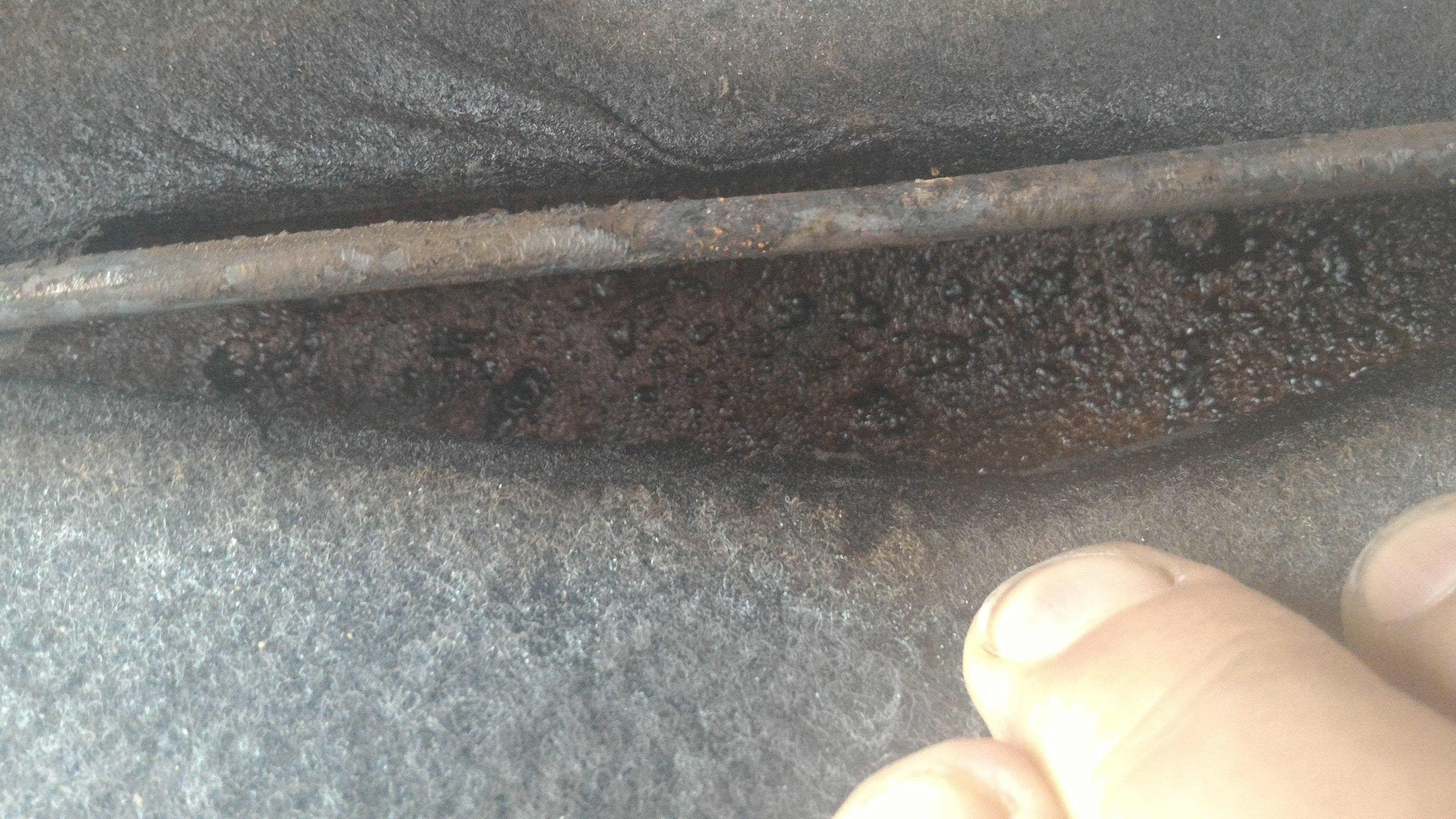

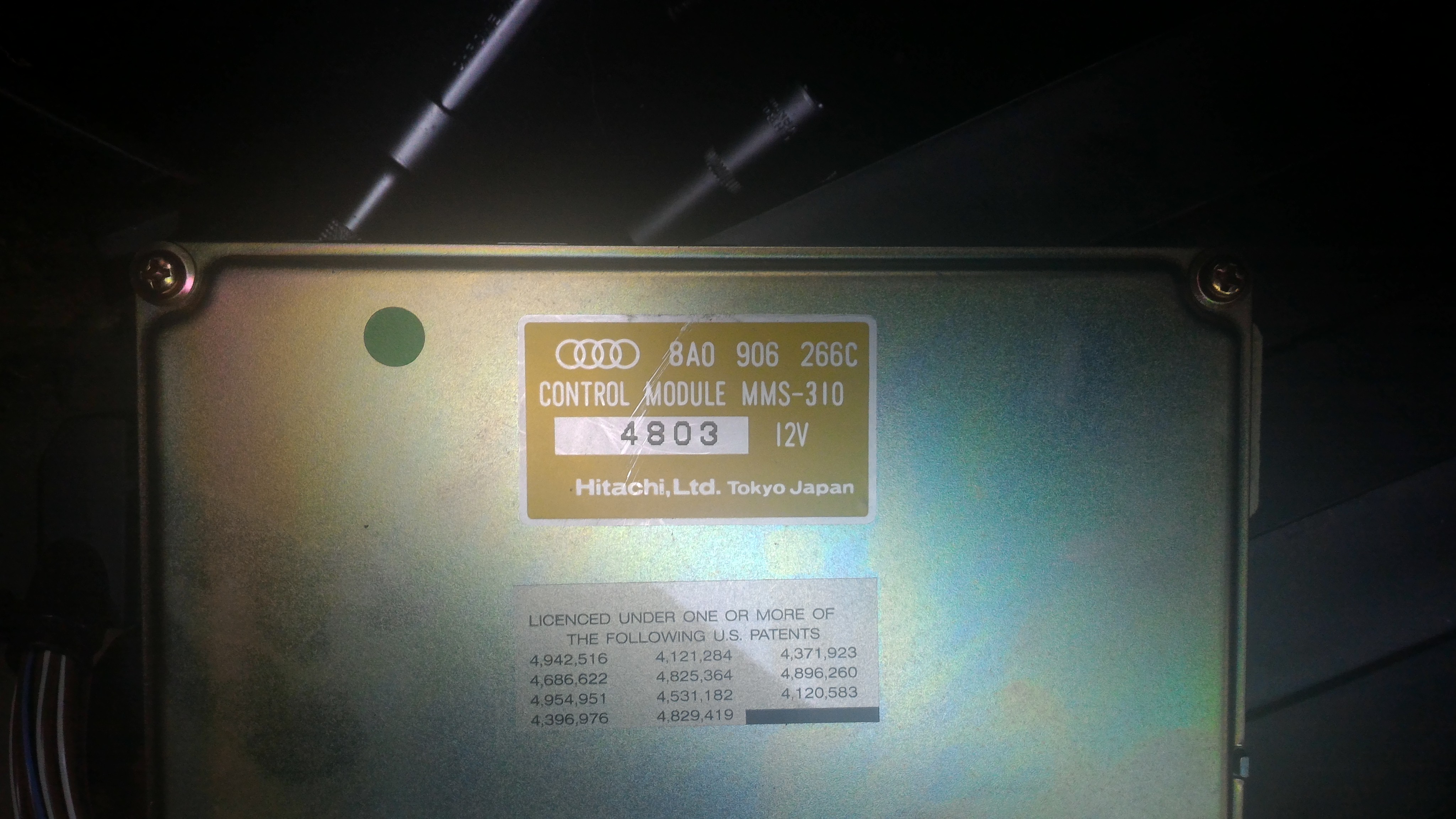

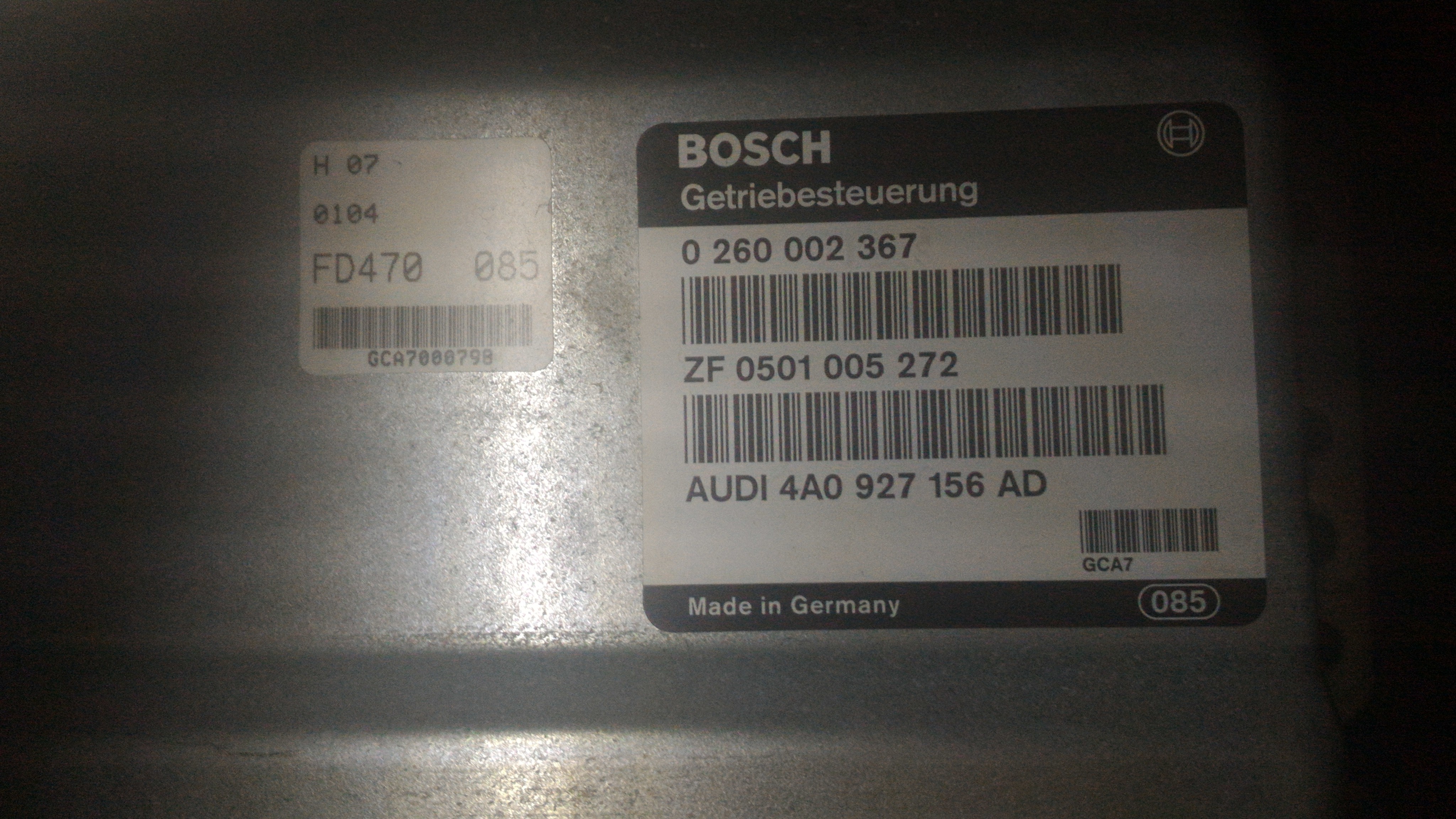

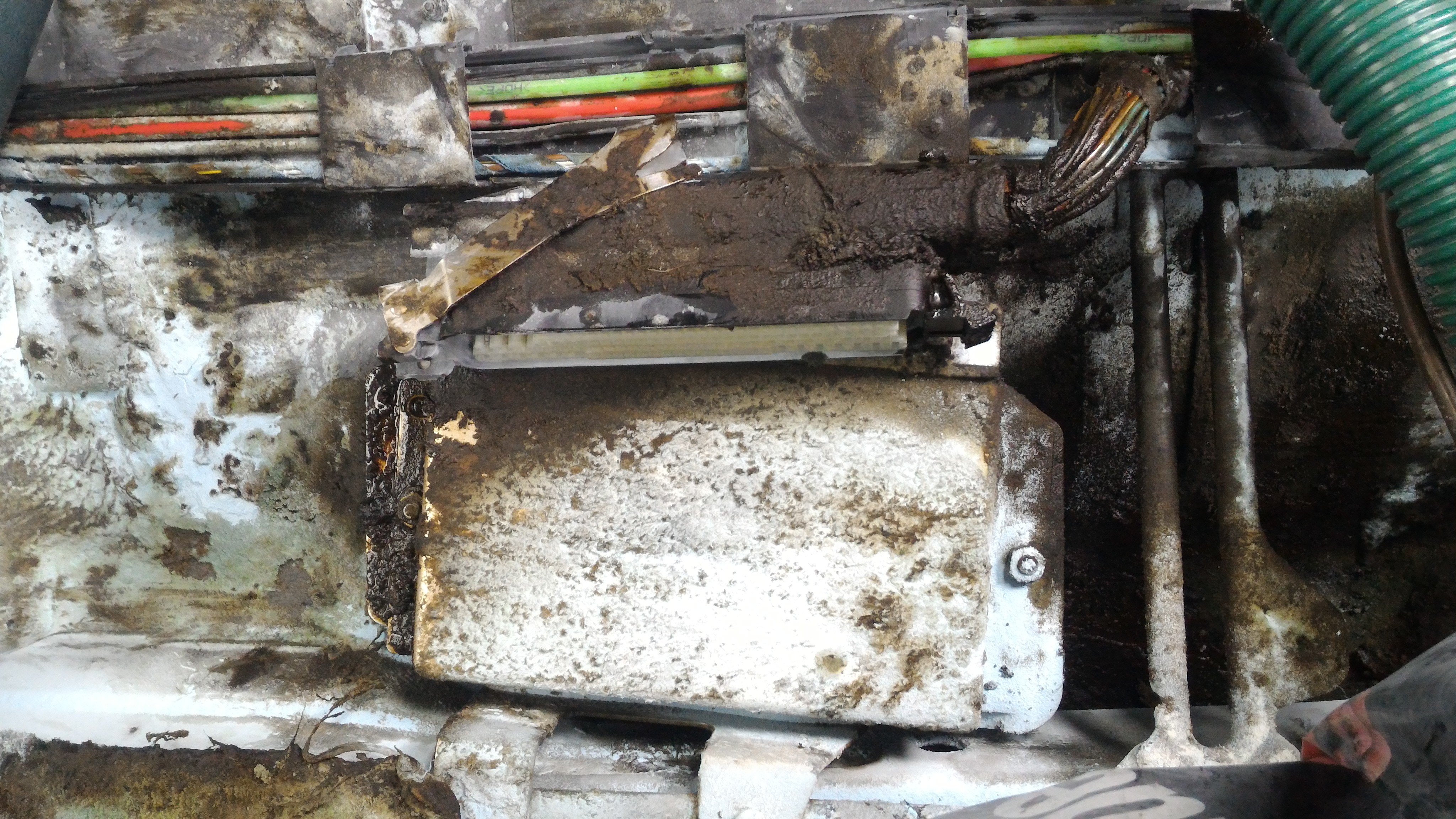

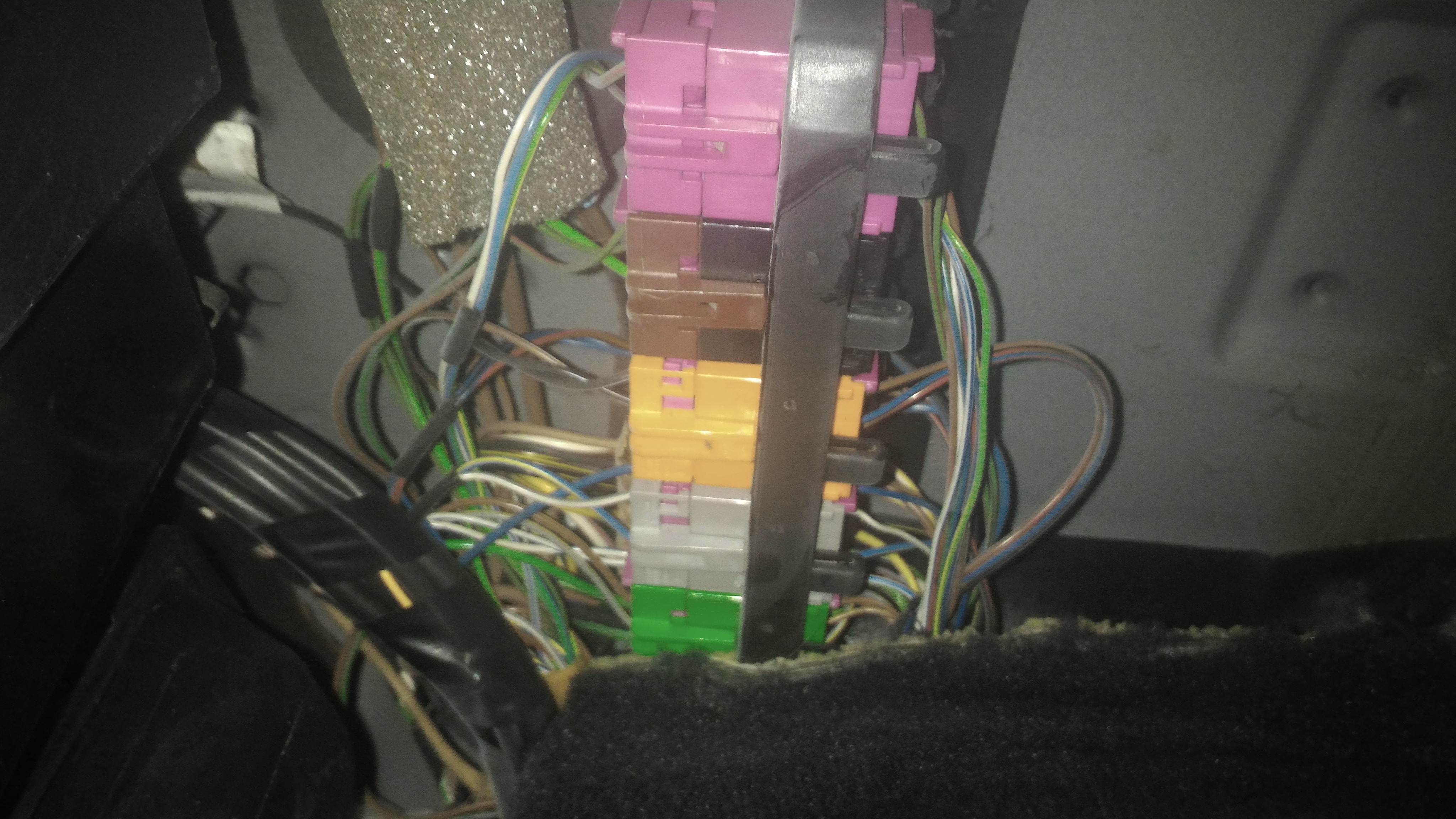

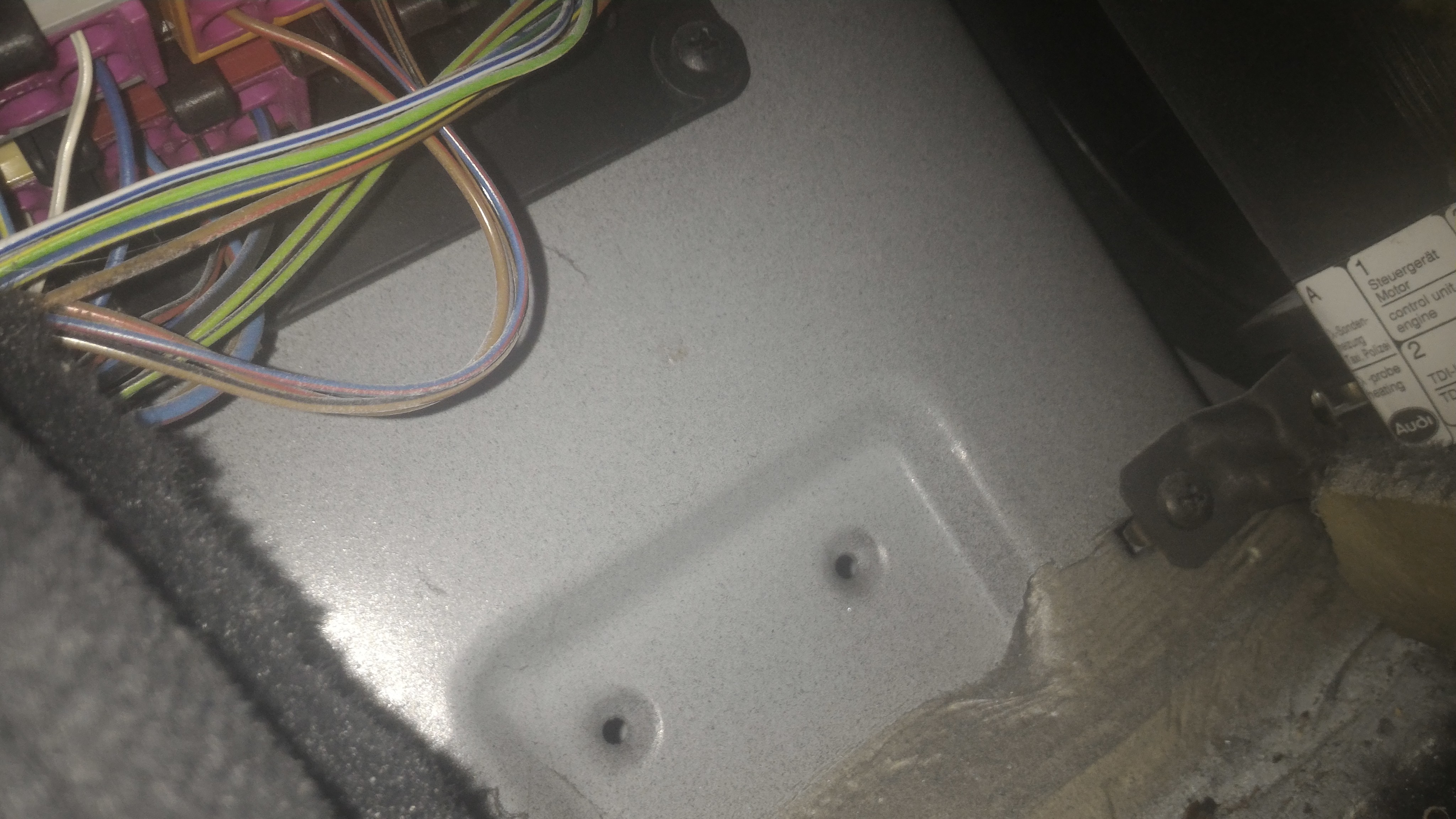

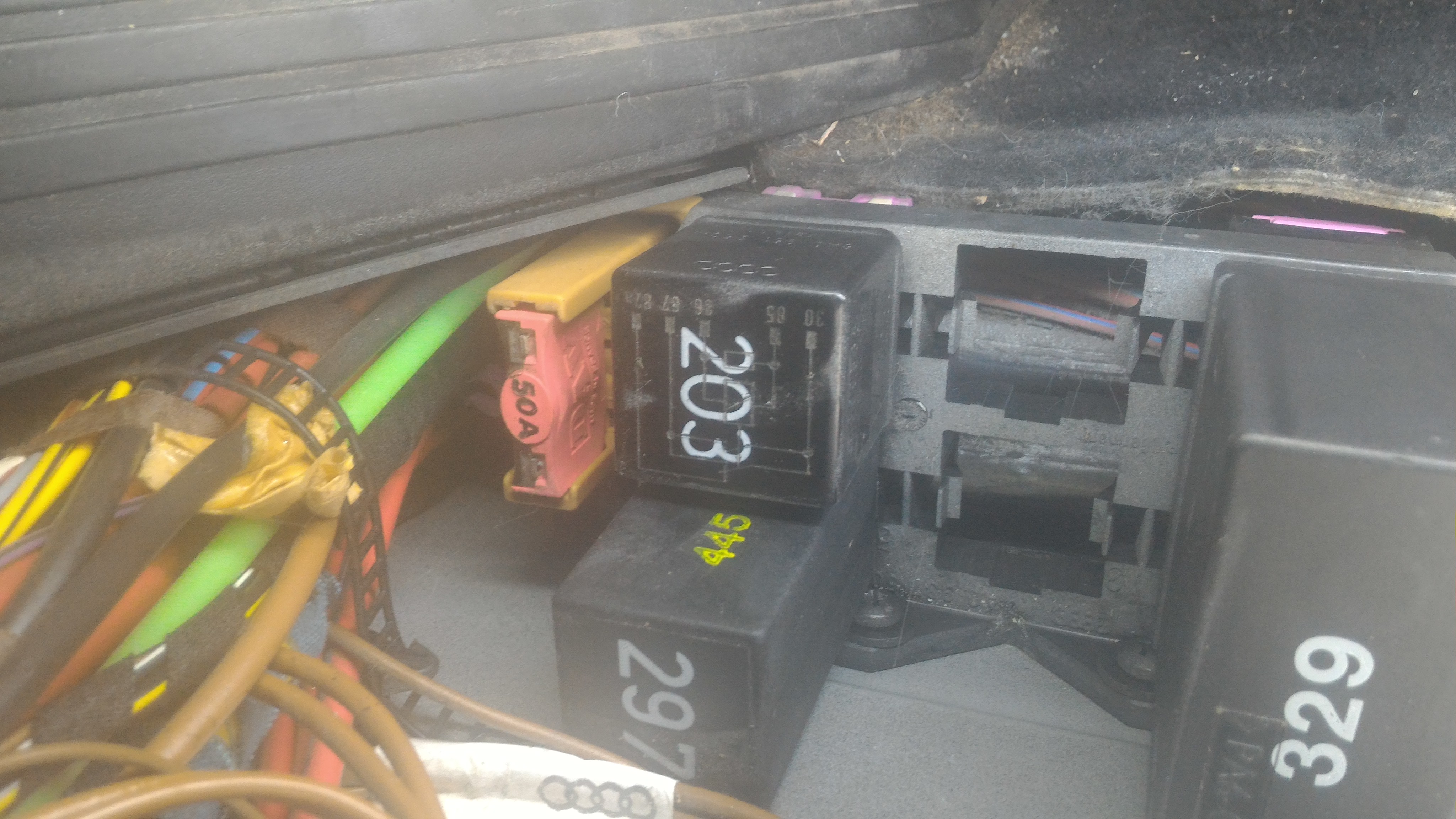

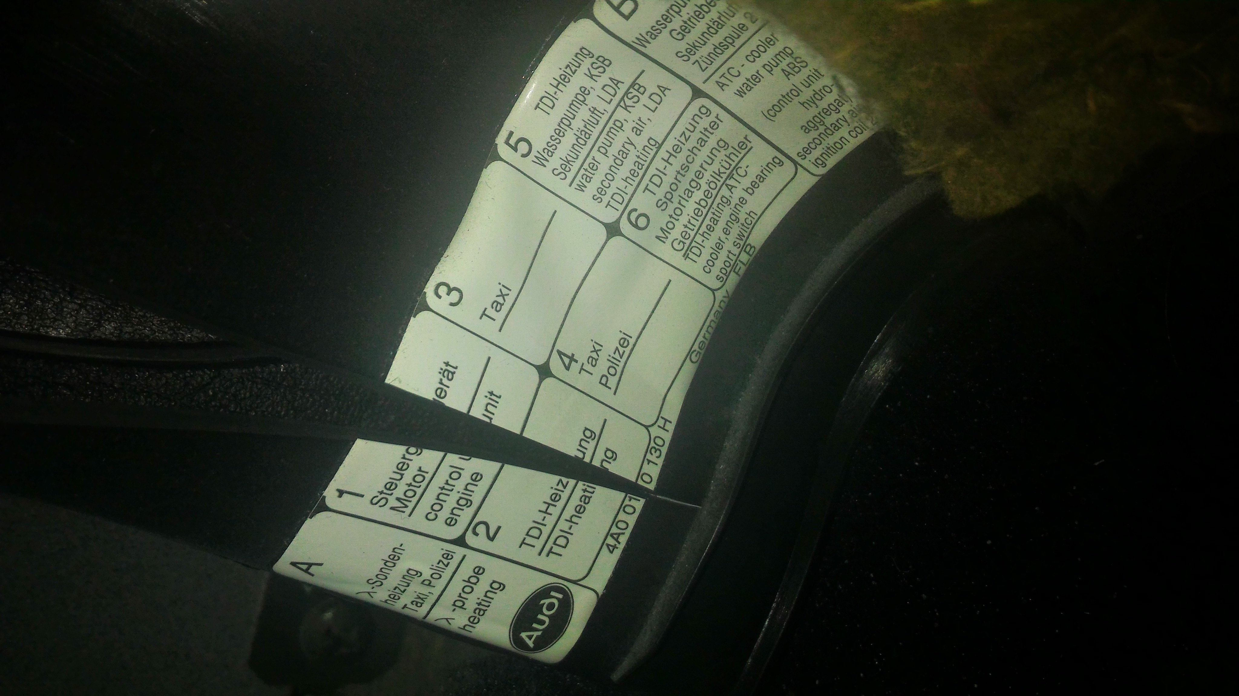

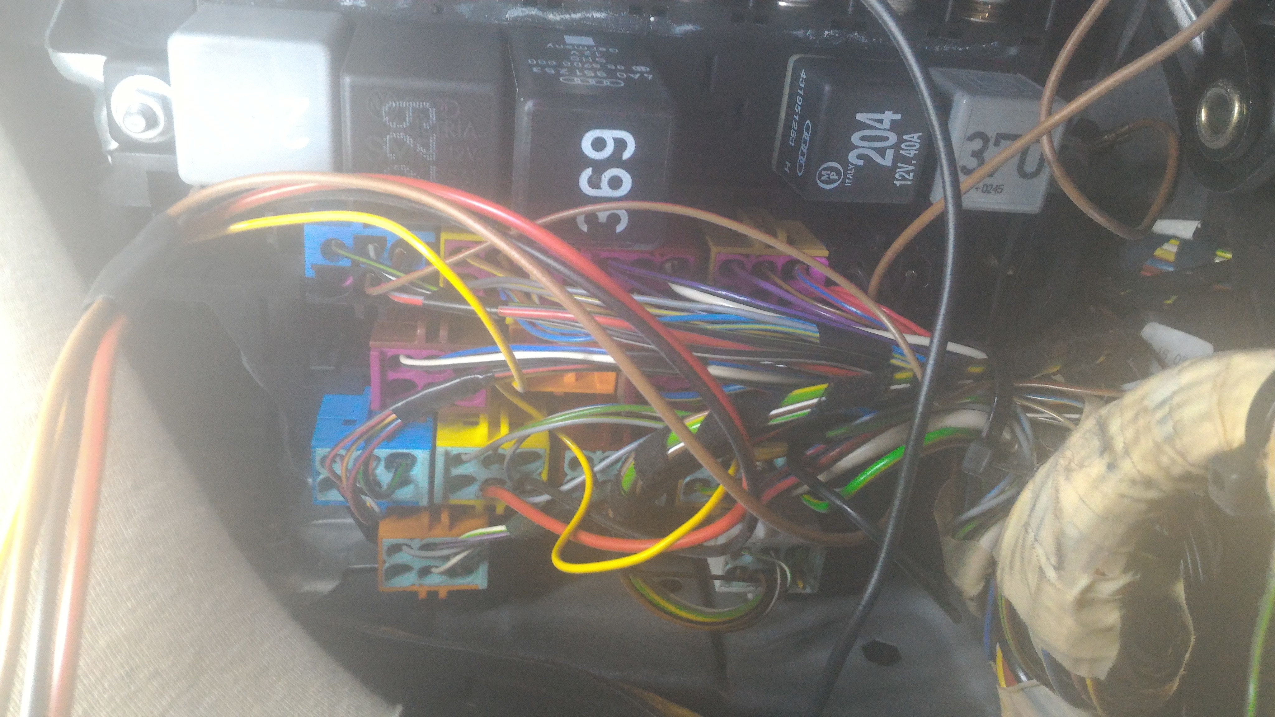

So, ich habe mich mal quer durch den A6 gesucht. Hier meine Fundorte:
Fahrerseite Fußraum oben (stehen auf dem Kopf): A-Säule Fahrerseite geht die Verkleidung einfach so ab und das steckt darunter (stehen auf dem Kopf): Hinter der großen roten Sicherung versteckt sich ein kleine 30A Sicherung. Sehr unschön gemacht!
Auf der Beifahrerseite wollte ich auch an der A-Säule suchen. Dabei musste ich fesstellen, dass die Verkleidung dort nicht einfach bazuziehen geht (stehen auf dem Kopf): Der leere Bereich ist für Zusatzlelais.
Dann geht es im Beifahrerfußraum weiter (stehen auf dem Kopf). Nach dem dier Abdeckung weg ist, kann man an die Steuergeräte heran. Getriebesteuergerät ist seitlich mit vier Schrauben und MPI-Steuergerät mit oben zwei Schrauben befestigt. Die Kabel sind lang genug um die Steuergeräte zu entnehmen.
Unter dem MPI-Steuergerät sind noch zwei Steckverbindungen versteckt.
Vor dem Getriebesteuergerät befinden sich noich drei Sicherungen (stehen teilweise auf dem Kopf): Da war jedenfalls nichts auffällig. Einzig, da ist eine MPI-Steuergerät mit einer Teilekennung (Index) eingesetzt, dass eigentlöich vor meiner FIN Verwendung fand. Ich bin jetzt am überlegen, ob ich das, was ich beschafft habe (letzter Indesxstand; zwei weiter) verwenden soll.

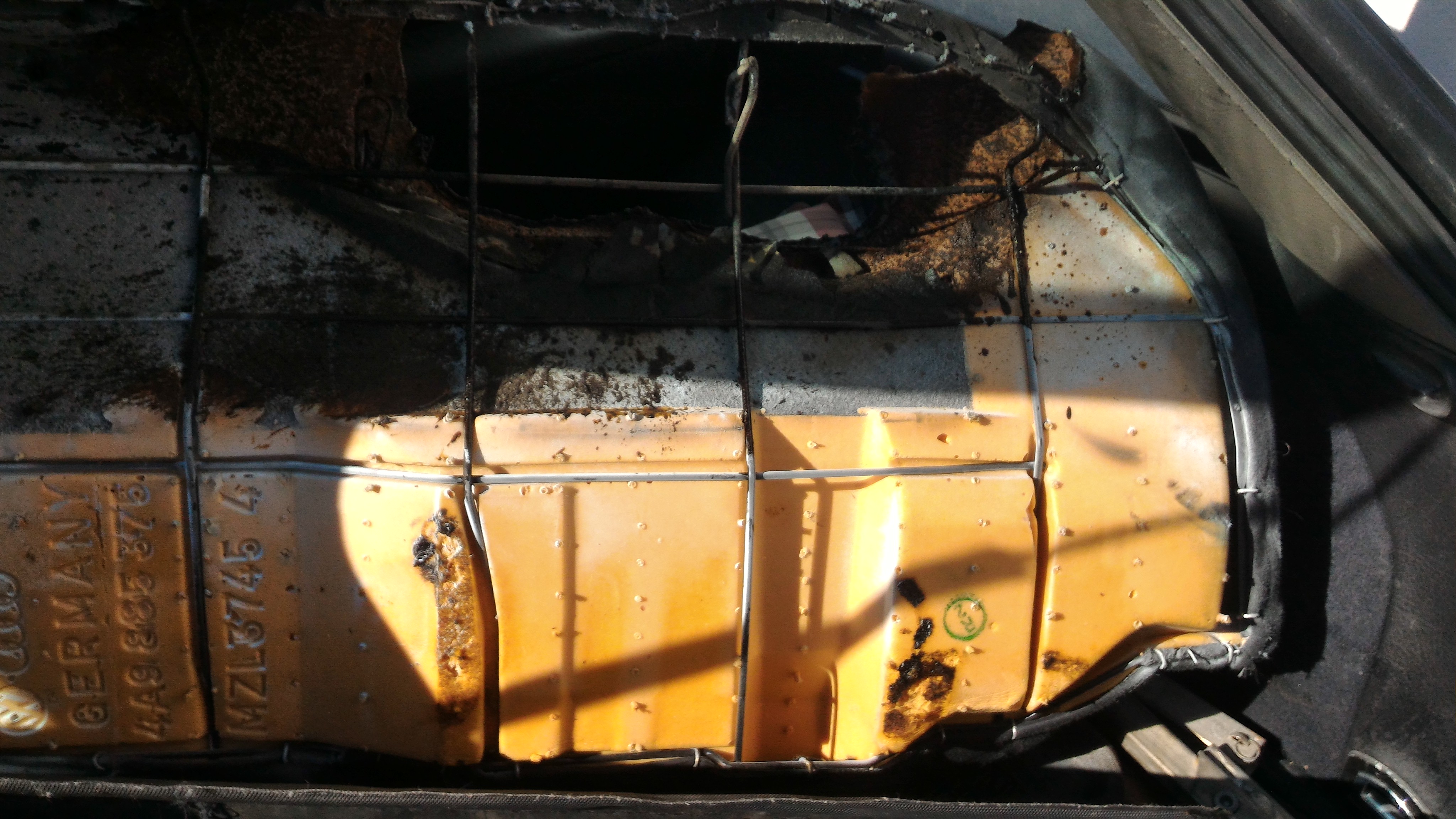

Als ich dann zufällig nochmal auf meine angebruzelte Rückbank schaute fiel mi etwas auf, das ich noch nicht gesehen hatte: Das ist genau in Höhe der Batterie! Aber warum hat es dann auf der anderen Seite gebrannt????
Jetzt muss ich noch den Teppich und die Sitzbank austauschen.
Ach ja, isoliert wird das jetzt mit einer 500 mm breiten und 4 mm dicken Gummimatte. Sowas bekommt man günstig im Baustoffbereich. Ich benutze die immer zur Schwingungsentkopplung bei Lautsprechern (große natürlich).
Das ist nicht leitend und gibt nicht wirklich nach.
Danach sollte eigentlich Ruhe sein.
Ich frage mich nur die ganze Zeit, was sich Audi bei dieser Art der "Sitzheizung" gedacht hat. Oder haben die gar nicht gedacht?

@Daniel Turbo10V: Da waren die Polabdeckungen der Batterie drauf. Nur decken die leider nicht das Kabel ab sondern nur die Klemme.
Mach da bloß eine Gummimatte größflächig drüber.
Bei meinem Sport II habe ich das damal gemacht weil mir das da doch etwas nackt vorkam und weil ich gerade so eine Matte liegen hatte (halt die Dinger, die immer im Fußraum liegen).
Jetzt werde ich alle mit Klima und Batterie unter dem Rücksitz mit Matten bestücken. Nochmal muss ich das nicht haben.
Schließlich habe ich die Kiste gerade erst mit einer 3.500 € teuren LPG-Flüssiggaseinspritzung versehen.
Hallo Jürgen, der Strom muss ja einem geschlossenen Stromkreis folgen.Jürgen Ende hat geschrieben: ↑10.07.2022, 19:53 So, ich habe mich mal quer durch den A6 gesucht. Hier meine Fundorte:
Wenn Du Kontakt mit dem Sitz-Gitter und dem Pluspol hast, sucht sich der Strom
den geringsten Weg zurück zur Batterie. Da Du wahrscheinlich wie 95%
der Typ 44 Fahrer, mit Batterie unter der Rücksitzbank "KEINE"
Schrauben zur Befestigung der Rücksitzbank fest verschraubt hattest,
ist der Strom über den linken Führungshacken, der Rücksitzbank
ins Bodenblech über dass Masseband zurück in die Batterie
geflossen.
Der höchste Übergangswiderstand war am Rücksitzbankhacken,
der in der geschlitzten Blechschiene steckte, dort ist es
auch am wärmsten geworden, in der Mitte des Brandherdes
unter der Rücksitzbank.
So weit ich mich bei meiner Sitzbank erinnern kann,
habe ich 2 Sitzhacken, der ist auf Deinen Bildern aber nicht zu erkennen ?
Ich hätte vermutet das der "Stromweg" kürzer ist.
Sieht auf Deinen Bildern aber so aus, dass Du wegen einer größeren
Batterie die Schien entfernt hast ?
Alls nur Theorien, CSI würde es wahrscheinlich ganz genau wissen.
- Jürgen Ende
- Beiträge: 1755
- Fuhrpark: Siehe Signatur.
- Wohnort: D-45470 Mülheim
@Bommel220VAvant: Nein, das ist alles so original. Ist ja ein A6 C4 mit Klimatronik ab Werk. Der hat sogar den Abstandhalter. Hat nur nichts gebracht.
Die Sitzaufnahmen sind alle da. Und ja, der Sitz war nicht verschraubt. Der ist durch den Winkel von der Batterie verdeckt und schaut nur kurz hervor.
Hier kann man auch gut sehen, dass die Polabdeckungen da waren. Nur scheint sich die Verstebung genau zwischen Abdeckung und Isolierung auf das Kabel gedrückt zu haben.

um das jetzt abzuschließen.
Versicherung hat bezahlt.
Sitz ist getauscht.
Teppich liegt auch schon parat.
Und das hier habe ich jetzt zwischen Drahtgestell der Sitzefläche und der Installation darunter eingelegt. Ich habe da kein halben Sachen mehr gemacht und das über die ganze Fläche durchgehend eingelegt. Damit sollte das jetzt eigentlich nicht mehr vorkommen (hoffe ich jeden falls).
Sitz ist getauscht.
