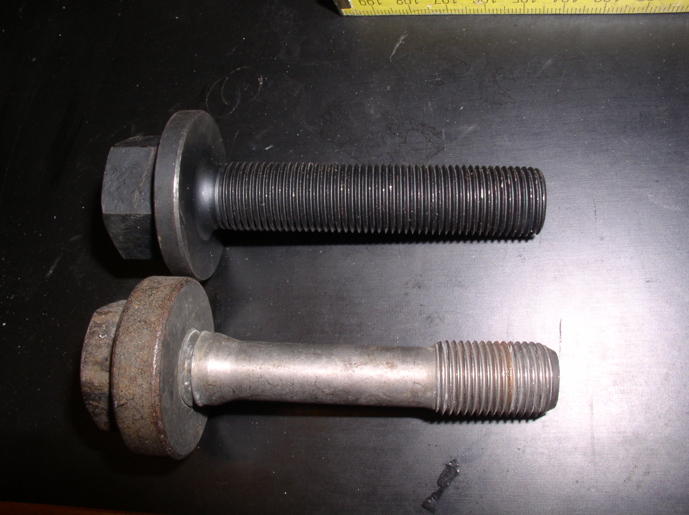

Ich suchte also eine alte Schraube aus meiner Grabbelkiste:
Tatsächlich handelte es sich früher um eine Dehnschraube (zumindest beim 44 ziger).
Daher nehme ich an, dass sich der RLF auf die alten (Dehn-) Schrauben bezieht.
Nun stellt sich mir die Frage, ob die 190Nm+90° auch für Schrauben mit geringerer Festigkeit (8.8 ) gelten.

Durch das Anzugsmoment wird auch das Radlager vorgespannt. Ich würd da nicht lang grübeln und die beigelegten neuen Schrauben nehmen. Mit denen muss es gemäß Vorgabe passen. Hatte ich beim Austausch meiner Antriebswellengelenke auch so gemacht. Ist aber schon ein bisschen her, kann jetzt nicht beschwören welche Klasse die Schrauben hatten die dabei waren. Ist mir zumindest trotz 190 Nm + 180° auf 10tkm noch nicht auseinander gefallen.

Ich benutze IMMER die alten Schrauben wieder, Anziehen mit dickem Schlagschrauber. Deshalbige Ausfälle nach Jahrzehnten des Schraubens: 0 Schrauben oder Gelenkköpfe.
Die Schrauben mit dem kurzen Gewinde taugen nicht für die Abnahme der Gelenkwellenköpfe, dazu braucht man die ganze Länge.
Adios
