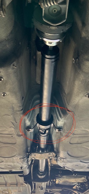

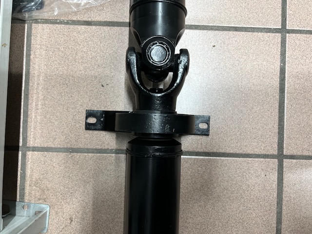

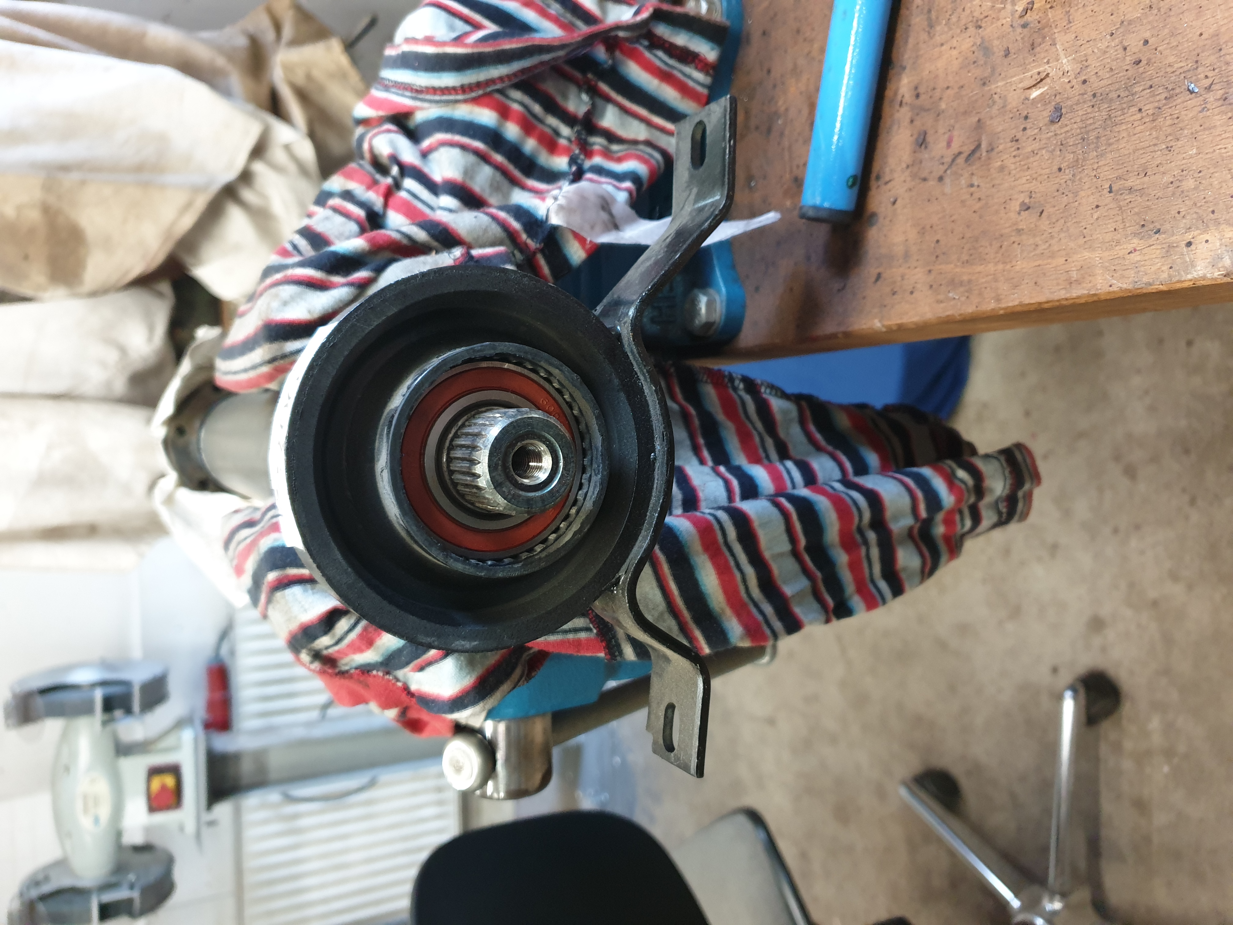

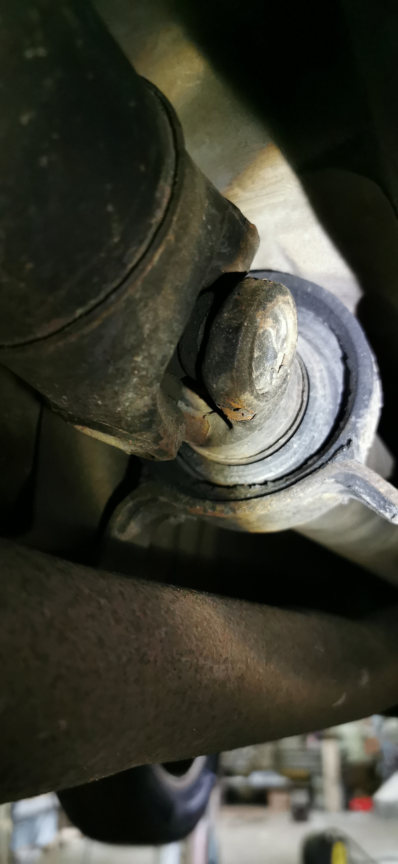

Es geht um die Kardanwelle ich habe 420tkm und es ist noch die erste jedoch wurde im 2014 die Welle revidiert von einem der Kardanwellen revidiert.
Damals wurden beide Ausgleichgelenke vorne und hinten ersetzt das Mittelager sowie das Kreuzgelenk neu gelagert und gewuchtet, hat perfekt geklappt obwohl ich schon dort gesehen habe, das das Mittelager nicht ganz neu war und von der Abstützung etwas andere Massse hat. jedoch bis 2022 hat es geklappt die wurde einfach eingebaut gleiche Distanzstücke Lochmitte festgemacht. Das Mittellager ist nun nach 60tkm durchgerissen jedoch habe ich nichts davon gespürt das das Lager einfach im Ring drin lag, das Problem war so wie es scheint der Gummi ist einfach alt daher habe ich gesagt dieses mal will ich ein neues Lager.
Jetzt hat mir genau der gleiche die gleiche Person das Mittelager ersetzt dieses mal ein Neues jedoch andere Masse und die Löcher wurden etwas ausgenommen das ich mehr nach links komme den das ab Werk ist gegen rechts etwas länger siehe Bild.
Kardanwelle wurde eingebaut, Auto auf Probefahrt unfahrbar ab 45 Km/h extreme Vibrationen und weiss nicht mehr was machen.

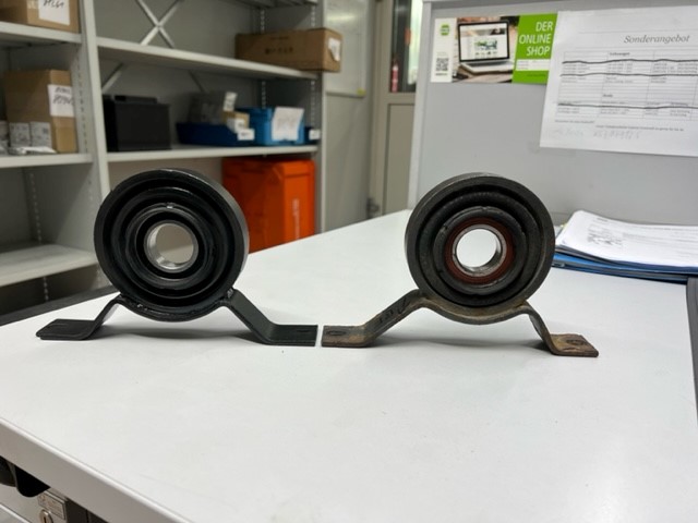

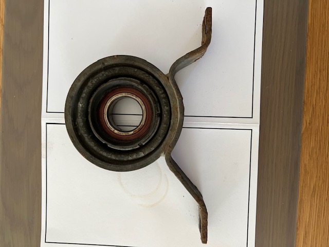

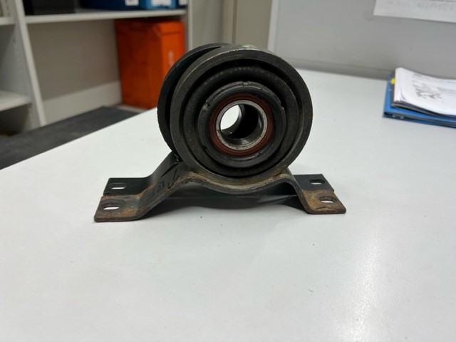

Ich habe das Gefühl es gibt hier verschiedene Lager und damals ab Werk war das hier verbaut siehe Foto.
Das eingekreiste ist das Neue aktuelle
Frage gibt es dieses Lager zu kaufen mit diesen Abmessungen??

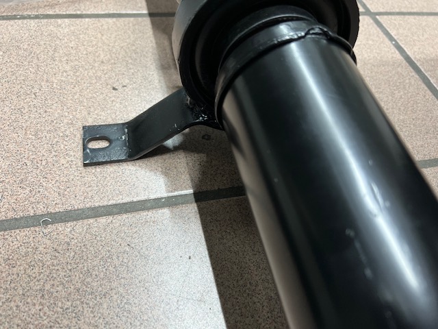

Man kann schön erkennen das die Füsse links und rechts nicht gleich sind!
Ebenso wer hatte die gleichen Probleme werde morgen mal versuchen noch Unterlagscheiben einzulegen damit das Lager weiter runter kommt den die höhe scheint auch anderst zu sein jedoch wenn das Lager an der Kardanwelle dran ist kann man es kaum ausmessen.
Werde aber sicher mit dem Reviederer noch Kontakt aufnehmen.

Kardanwellenhälften eventuell zueinander verdreht?
Es gibt verschiedene Lager 10v, 20v beim C3 und beim C4 gibt es auch unterscheide zwischen 5 und 6 Gang sowie v6/v8/20v
Beim 6 Gang ist die Welle zur Fahrerseite versetzt.
Die Welle muss perfekt ausgerichtet sein längs und auch von der Höhe! Werksseitige Unterlegscheiben müssen korrekt montiert werden!

Ja beim letzten Mal sind wir einfach Lochmitte und auf die alten Abdrücke gegangen ebenfalls die gleichen Distanzstücke. Kein Problem nie was gehabt.
Ich habe das Gefühl das Lager ist etwa 5-6mm höher liegt jetzt das heißt ich müsste unten nochmals etwas Distanz reinmachen unten. Damit es runter kommt. Aber ich werde das nochmals in Ruhe anschauen und habe das Gefühl das die Höhe nicht passt. Die Lehre von Audi haben wir jedoch hat es auf links extrem gespannt dann bin ich einfach was geht an den Anschlag die Löcher hat er mir nach innen extra etwas ausgenommen das ich mehr nach links komme.

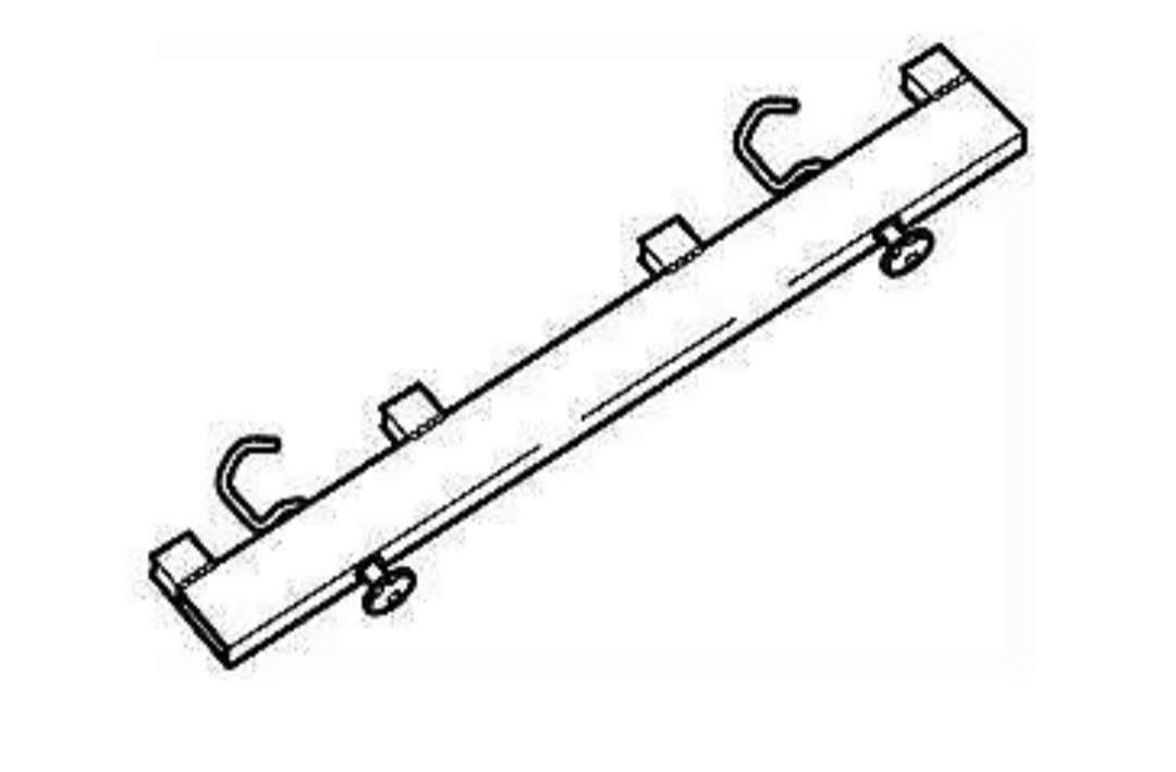

Hallo Leutz, ideal wäre diese Montagevorrichtung, damit der Strang vorschriftsmäßig montiert werden kann:

Jupp. Ein holzbrett bauen für die Montage und Ausrichtung vom Mittellager. Dort ergibt sich dann alles. Sonst Getriebe bzw Diff verschieben.
Unwucht am Flansch per Messuhr messen und Unterlegscheiben verteilen. Teilweise mit Motorlauf auf der Bühne ist der nächste Schritt die ganze Sache zu „wuchten“

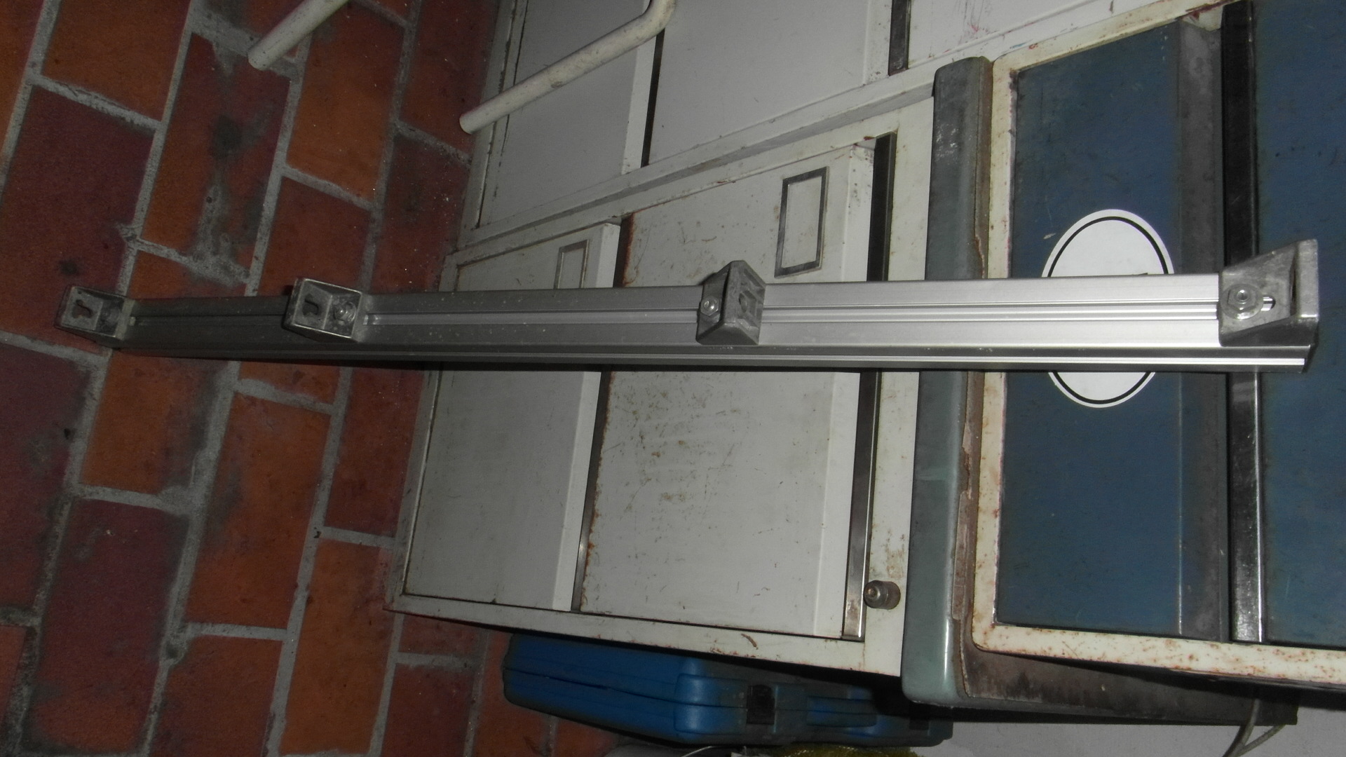

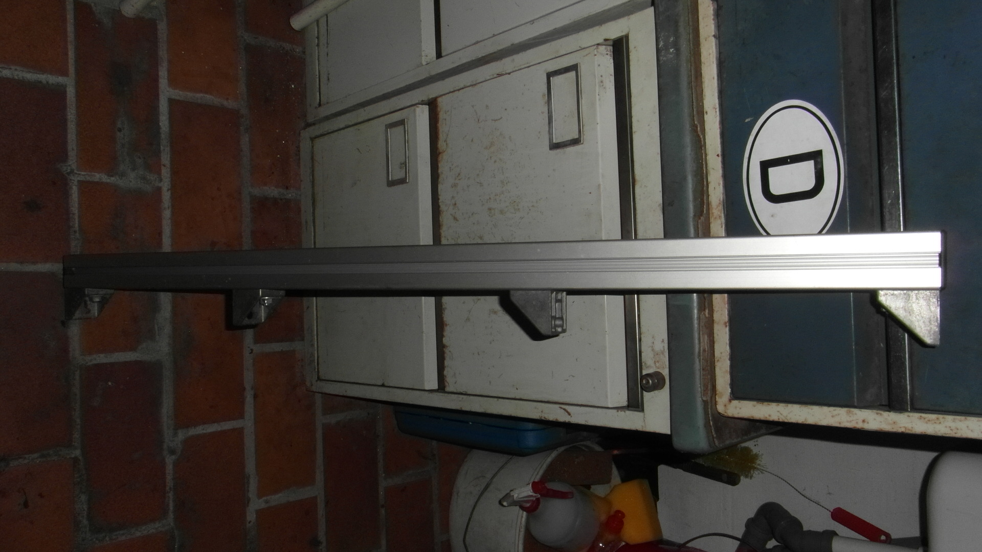

Ich habe mir aus einen "BOSCHPROFIL"(Aluminiumstrangguß) ca. 1,0m abgeschnitten und habe daran die original "Winkelausleger" montiert als Abstandshalter. Es müssen 2 Ausleger an dem Wellenteil vor und 2 Ausleger am Wellenteil hinter dem Mittellager anliegen. Hier wird dann in 3 Positionen (unten an der Welle ,links der Welle,rechts der Welle) die Höhe und die "Flucht" durch hinzufügen oder entfernen der U- Scheiben an der Mittelageraufnahme eingestellt.
GAAAAANNNNZ WICHTIG!!!!- Nach meiner Information muß diese Einstellarbeit am Fahrzeug auf dem Boden stehend(also KFZ- Grube oder 4 Auffahrrampen) geschehen UND das Fahrzeug muß dort 24 Stunden so gestanden haben BEVOR man anfängt einzustellen(Ich denke das ist gedacht das sich alles "setzt" am Fahrwerk/Achsen)
Bilder der Lehre
Bilder der Lehre
Bilder der Lehre
Bilder der Lehre

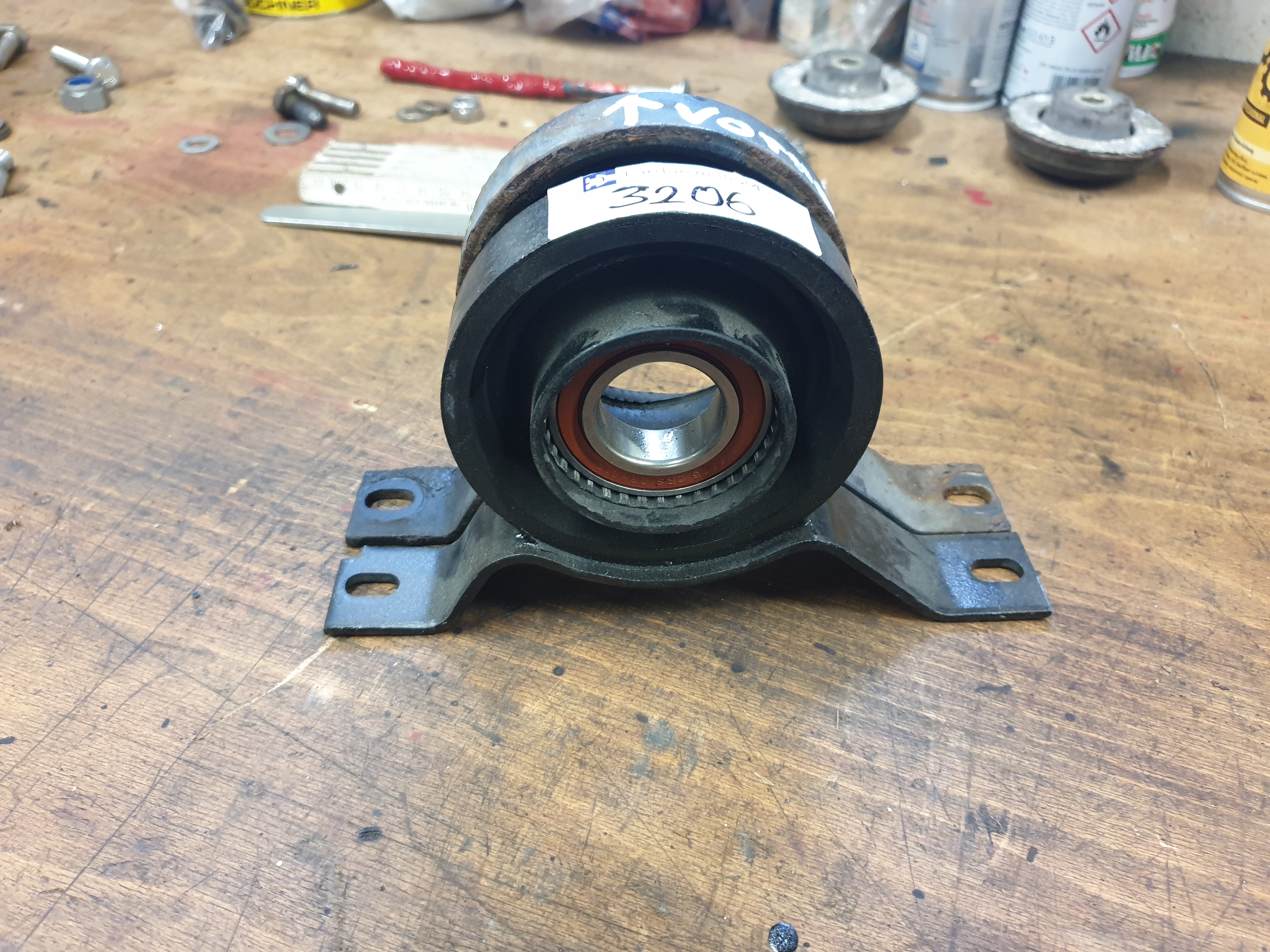

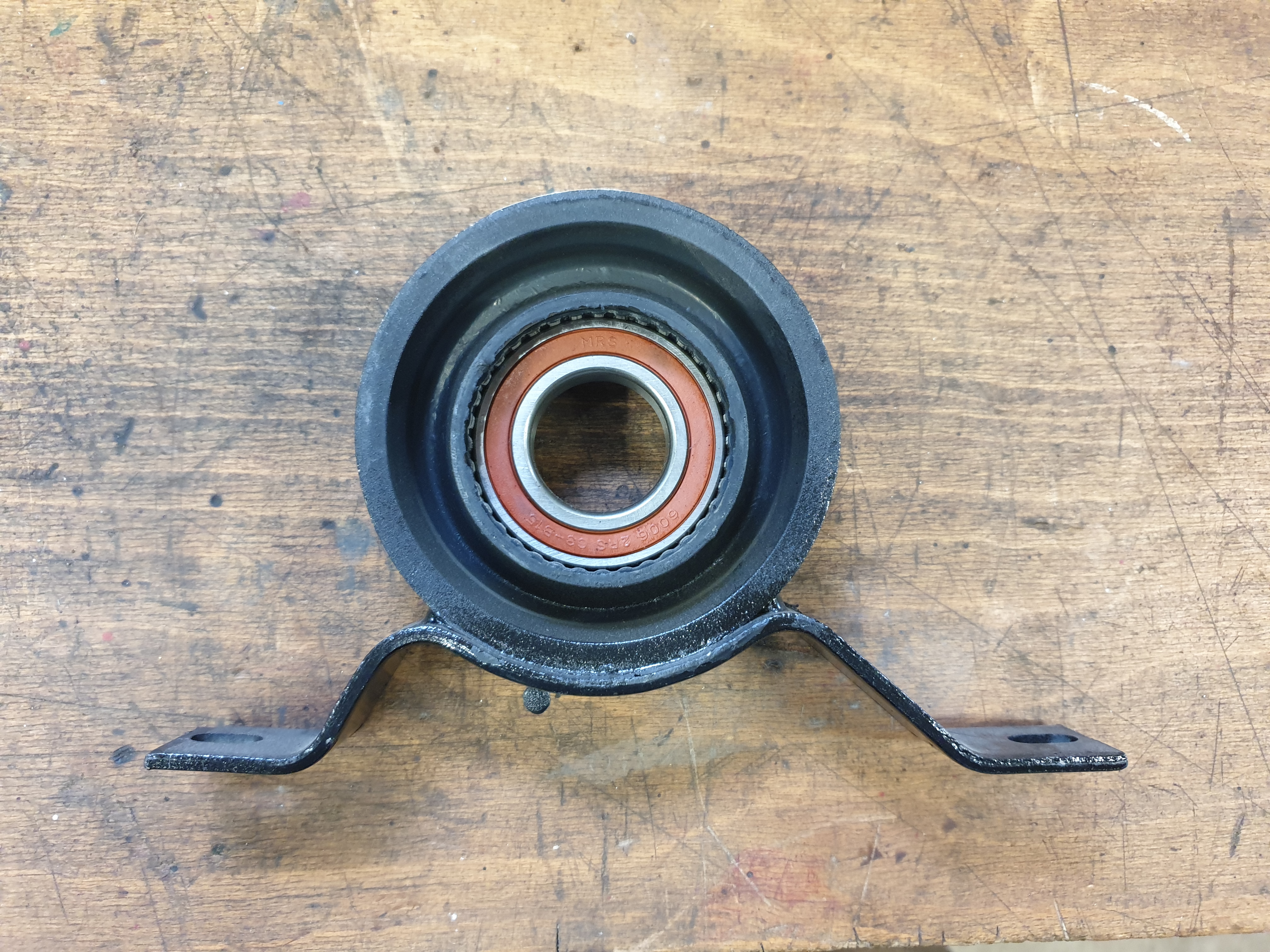

Ich habe in England auf Ebay ein Lager bestellte welches gem. Abbildung und Abmessungen auf Ebay genau dem original entspricht, heute ist das Lager gekommen, und siehe da wieder eines das nicht passt die höhe ist 69/70mm und nicht wie angegeben 75mm. Ich weiss nicht das Lager was original drin war gibt es nicht zu kaufen, es wird zwar bei allen Angeboten geschrieben das es passet jedoch stimmen die Löcher nie und es gibt hier definitiv verschiedene Lager. Alle Lager wo ich jetzt hatte ist der Fuss links und rechts genau gleich und das beim original defintiv nicht so. Der wo mir die Kardanwelle macht und wuchtet wird mir ein neuer Gummi jetzt in das originale reinmachen mit neuem Kugellager, es soll anscheinend Rep. Sätze dafür geben. Siehe Bilder wenn jemand weiss wo es die Lager gibt bitte um Info. Wichtig ist Kugellager 30mmx15 und die höhe Kugellagermitte ist 75 mm. Werde für Zukunft vorsorgen.
Hätte ich das von Anfang an gewusst hätte ich bei Audi Tradition eine neue Welle bestellt, das mehrmals ausbauen Holen und Bringen wäre mich Schlussendlich gleich teuer gekommen.

Ich überhole gerade einen S6 20v.
Die Mittellager gibt es bei kardanwelle24.de
Sowohl mit 69 mm Lagerhöhe, als auch mit 75 mm Lagerhöhe.
Über die Qualität kann ich noch nichts sagen, da ich erst vor ein paar Tagen bestellt habe.

So, meine Idee war doch nicht so gut.
Das gelieferte Lager hat zwar eine Lagerhöhe von 75 mm, allerdings ist es auch zentriert auf dem Halter verschweißt.
Man könnte da was schweißen und was basteln, aber das ist nicht das Wahre.
Ingo
Edit: Nach einem Telefonat mit kardanwelle24.de war man sehr bemüht, dass richtige Lager für die C4 Kardanwelle zu finden.
Ich habe jetzt nochmal eins bestellt und werde berichten, wie das dann passt.

Man hat mir jetzt nochmal ein anderes Lager zugeschickt mit 69 mm Lagerhöhe.
Dieses ist allerdings asymmetrisch - genau wie das Original.
Ursprünglich war bei mir ein Lager mit 75 mm Lagerhöhe verbaut, welches aber mit 8 mm Ausgleichscheiben nach unten versetzt war. Somit 75 - 8 = 67 mm effektive Lagerhöhe.
Das neue 69 mm Lager wird dann mit 2 mm Unterlegscheiben nach unten versetzt und kommt dann auf das gleiche Maß.
Also war es eine gelungene Reparatur und ich kann das Lager von Kardanwelle24.de weiterempfehlen:

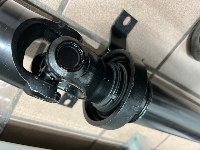

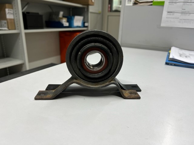

Hallo ingo,
Welches auto faehrst du?
Ich muesste bei mir auch tauschen bin mir aber nicht sicher ob das passt.
Habe den C3 vor fl.
Anbei ein bild, bisschen schlecht getroffen.

Das Mittellager war für den C4 S6 20v.
Ich kann mich nicht mehr erinnern, wie das Lager am C3 aussieht. Das ist zu lange her, als ich das gewechselt habe.
