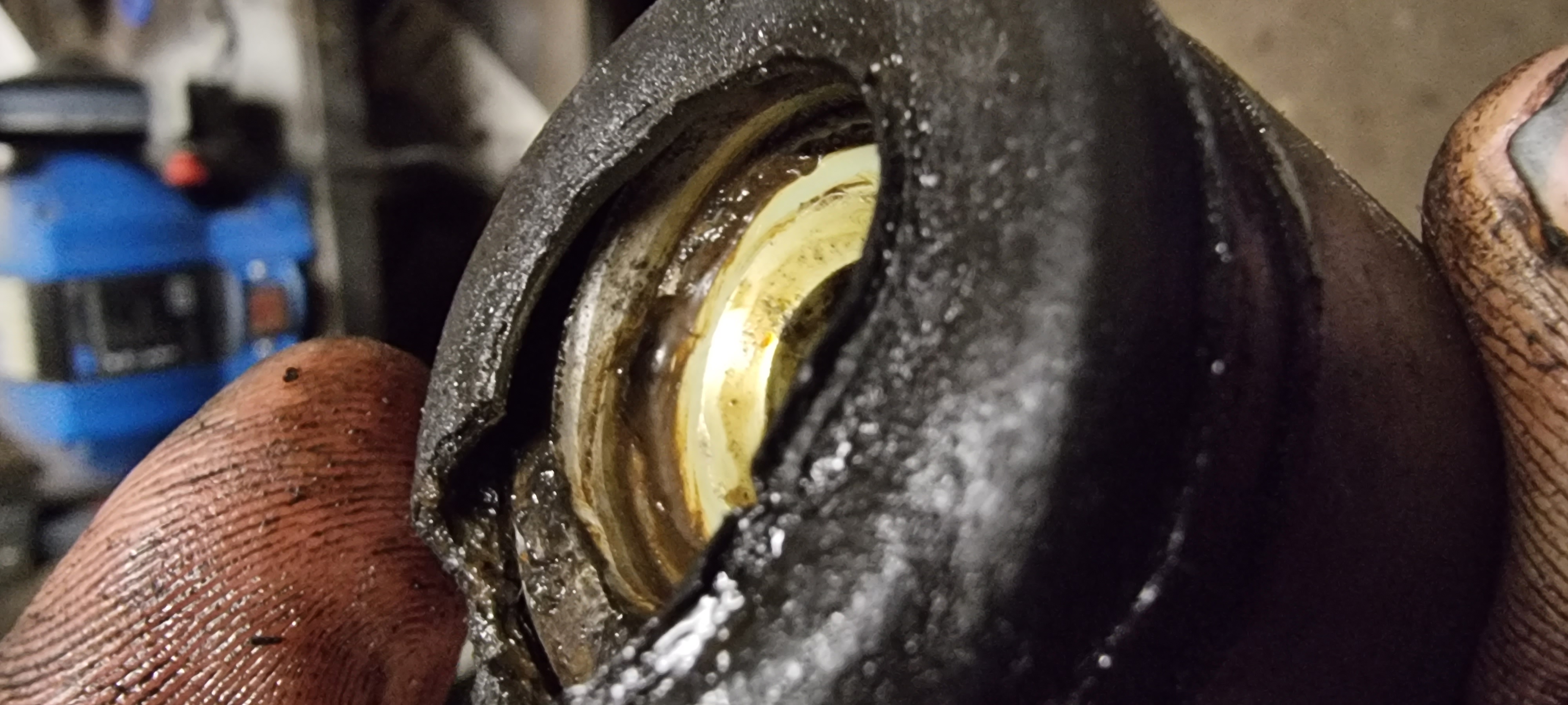

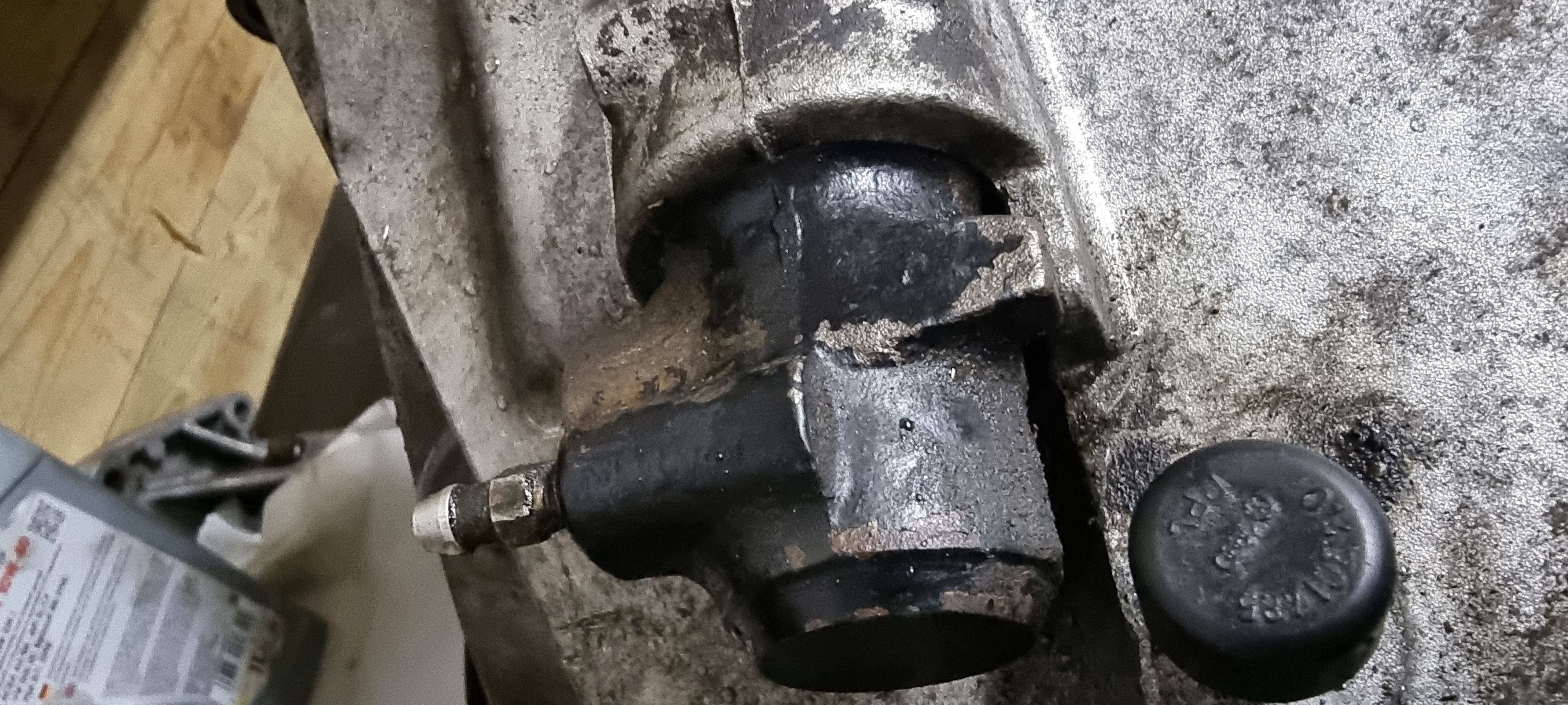

Ich habe bei meiner audi 100 C3 typ 44 vfl das Getriebe ausgebaut.
Der Stift im nehmerzylinder kam mir so entgegen, die Manschette ist gerissen.
Bevor ich das Getriebe ausgebaut habe funktionierte die Betätigung für die Kupplung einwandfrei.
Kann man den nehmerzylinder tauschen ?
Beiträge: 7180
Re: Getriebe AAZ05 Schaltgetriebe nehmerzylinder
Normalerweise ist der ersetzbar.
Nur sehe ich auf dem Bild leider nicht die Durchgangsschraube die den Nehmer am Getriebe fixiert?
Diese Schraube geht am Nehmer in so eine Kerbe oder gar Bohrung, genau weiß ich das nicht mehr.
Diese passt NUR wenn der Nehmer auf Spannung sitzt!!!
Gern "arbeitet" sich der Stift des Nehmers an der Kupplunsbetätigungspfanne durch.

Also da war nur eine klammer dran die auf Spannung war.

Passt, ist die alte Ausführung..., da müsste noch ne Spannhülse drin sein, meine ich.

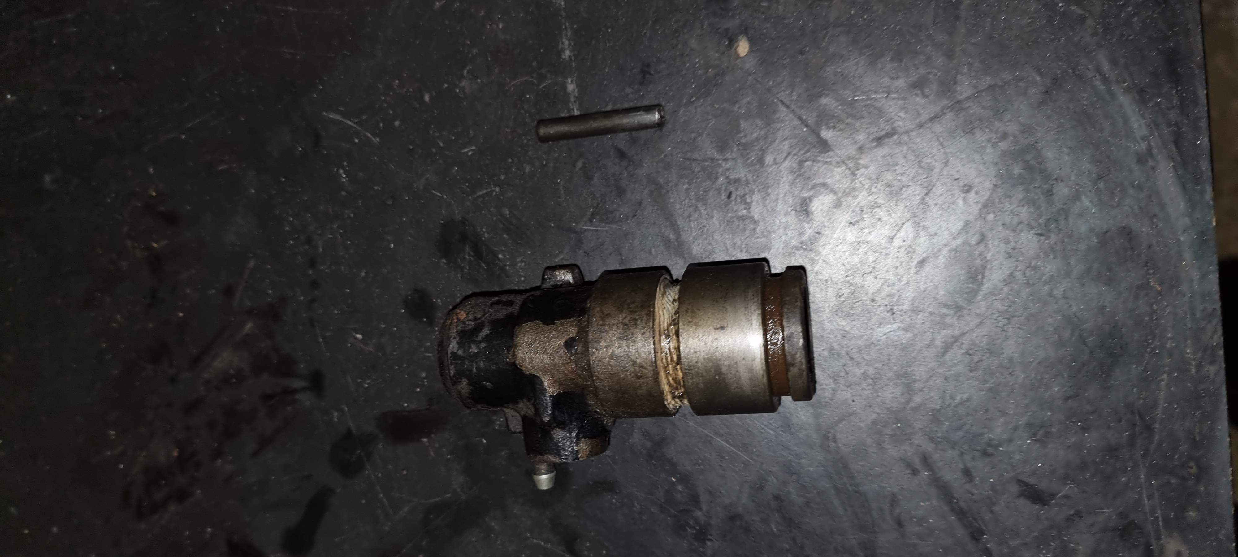

Wieso ist das nicht angebracht/angedacht ?
Hab gestern nochmal nach geguckt.
Der innere Mechanismus kam nicht komplett zurück, aufgrund des schmutzes der sich wegen der defekten Manschette dort gesammelt hat.
Heißt also die Kupplung hat komplett getrennt.
Habe mit ballistol den inneren "kolben" wieder gängig gemacht, dieser fährt jetzt bis zum sicherungsring nach vorne an.
Ich würde den tatsächlich auseinander nehmen und gründlich reinigen. Dann eine neue Manschette drauf so wie ein neuen Stift (falls der alte starke Abnutzung aufweist)
Und dann wieder einbauen.

Der Nehmer sieht so aus:
Kupplungsnehmer
Kupplungsnehmer
Bekommt man den auch so raus ? Einen Splint habe ich nicht gefunden.

-> 012er Getriebe (AKL oder AMK) mit Befestigungsschraube für den Nehmerzylinder unterhalb der Hydraulikleitung. "Geschraubt" . Man sieht hier wo das Gewinde sitzt, wenn der Nehmerzylinder ausgebaut ist.

Der Nehmer war undicht. Der hatte den Bremsflüssigkeitsbehälter leergesaugt und dann ist das Pedal mangels
Nachschub reingefallen :wink: Hätte ich auch gleich merken können. Hinterher ist man schlauer.
Geber war ok.
Hab an meinem 44Q noch das Getriebe ausgebaut und wollte dort von aussen den Nehmer rausmachen. Quasi die andere
Variante mit dem Spannstift. War nichts zu machen. Hab dann den Schlauch abgeschnitten und musste den Nehmer mit
einem Rohr und großem Hammer raustreiben.
