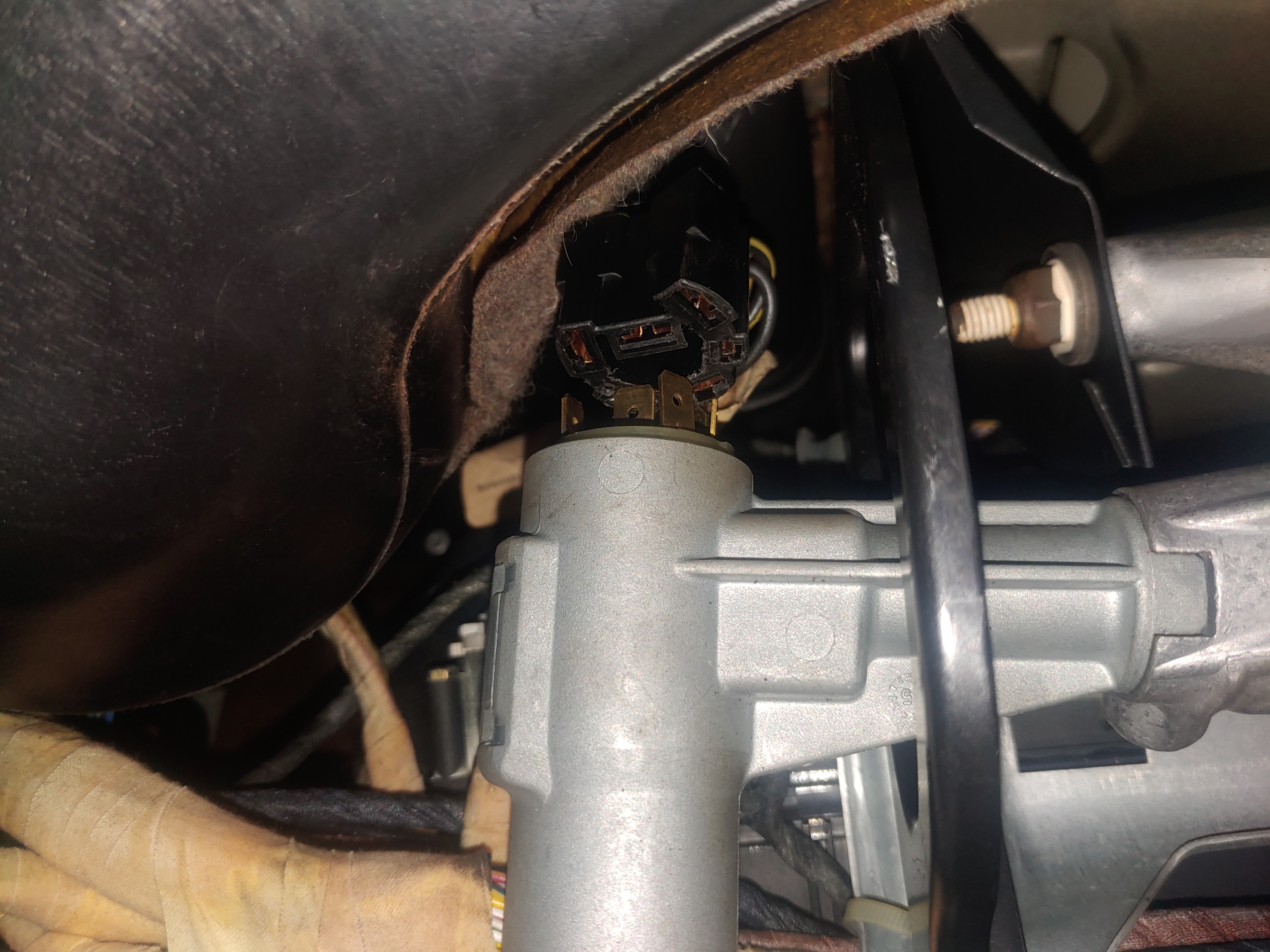

ist evtl dein Zündschloss defekt, bzw der Zündanlassschalter?
Probiere mal mit eingestecktem Schlüssel etwas in "Aus-Stellung" zu spielen.
Notfalls das Kombiinstrument ausbauen und den Zündanlassschalter abstecken. Falls dann der Lüfter aus sein sollte, liegt's am Zündanlassschalter => ersetzen.

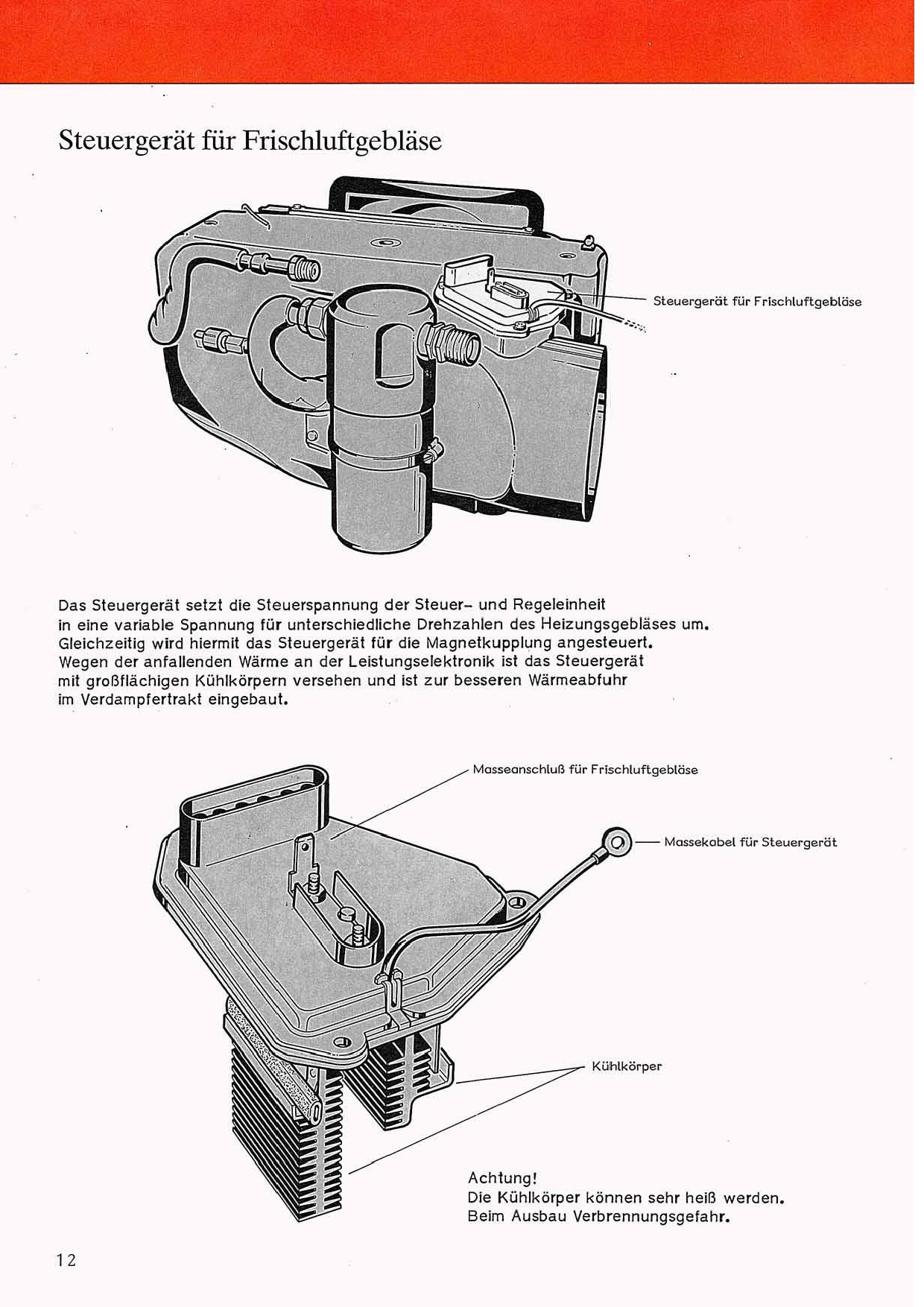

Hallo Wolf,
Das Steuergerät für den Lüftermotor sitzt im Luftstrom vor dem Gebläsemotor, ist mit 2 Schrauben vorne von Oben leicht zugänglich.
Ich finde jetzt kein passendes Photo, vom Motorraum ohne Wasserkastenabdeckung. Bei Bedarf kann ich in der kommenden Woche eines machen...
da hatte ich das gleiche Problem das Steurgerät für den Lüfter zu finden. Wie Gerhard schon geschrieben hat, muss die Wasserkastenabdeckung runter und dann siehst Du es im Bereich des Beifahrers. Mir hatte Roger damals in meinem Beitrag ein Bild davon geschickt:

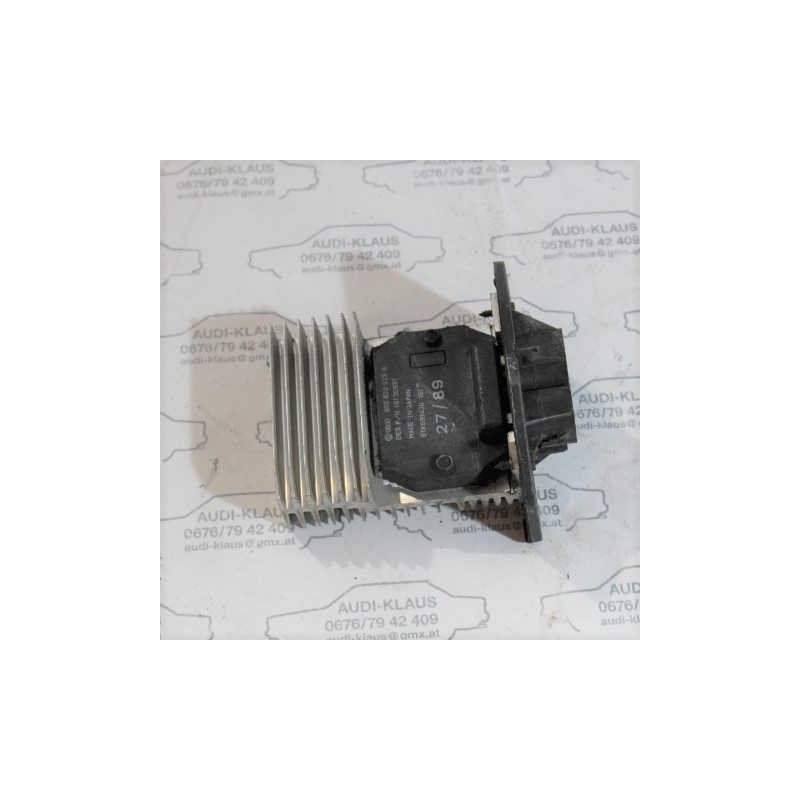

- Beiträge: 7179
Re: Problem mit der Klimaautomatik
Hier zwei Bilder als Beispiel.
Warum der obige Link nicht funzt, weiß ich nich. https://audi-klaus.at/motor/3303-audi-8 ... 0523b.html

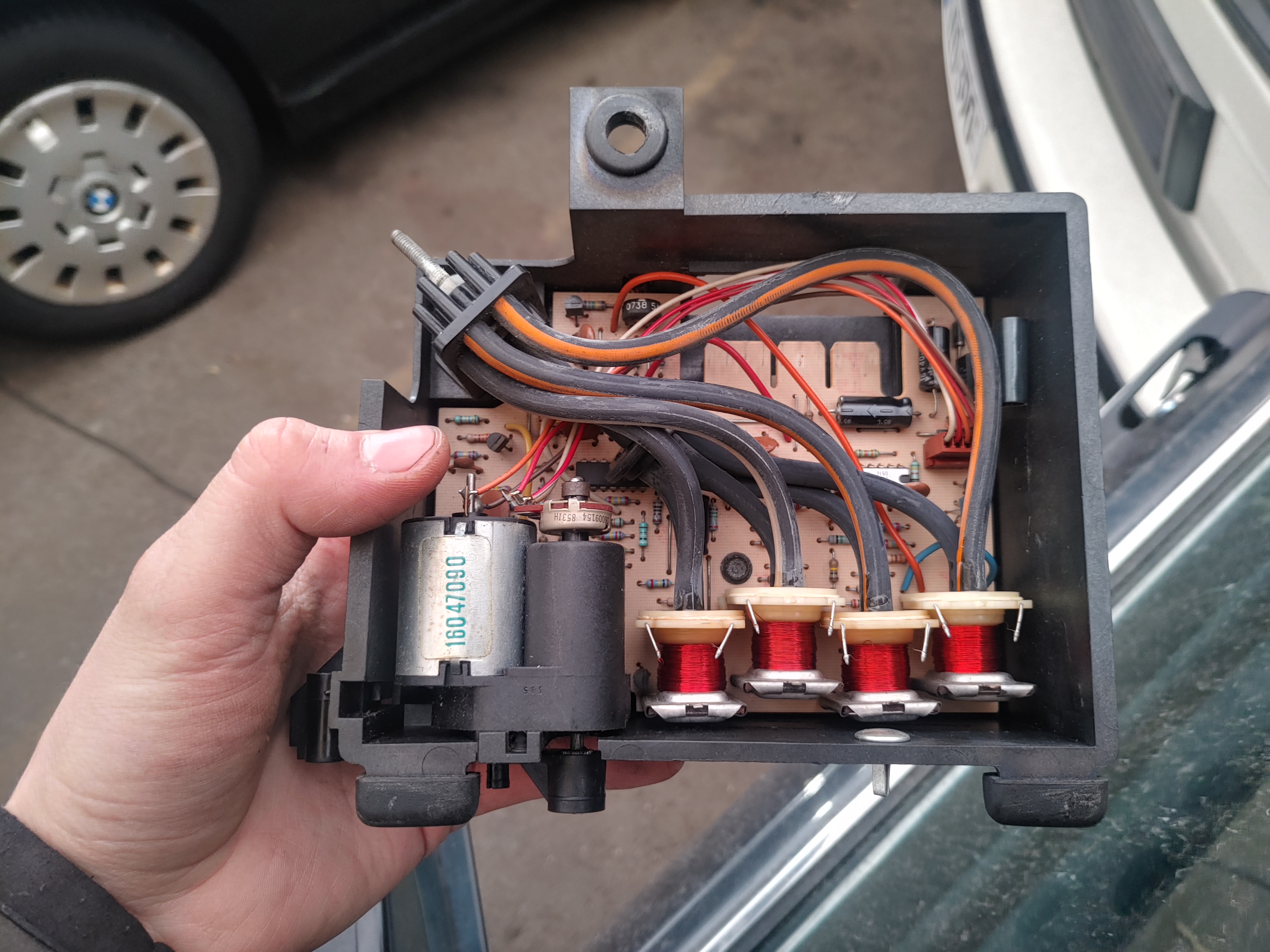

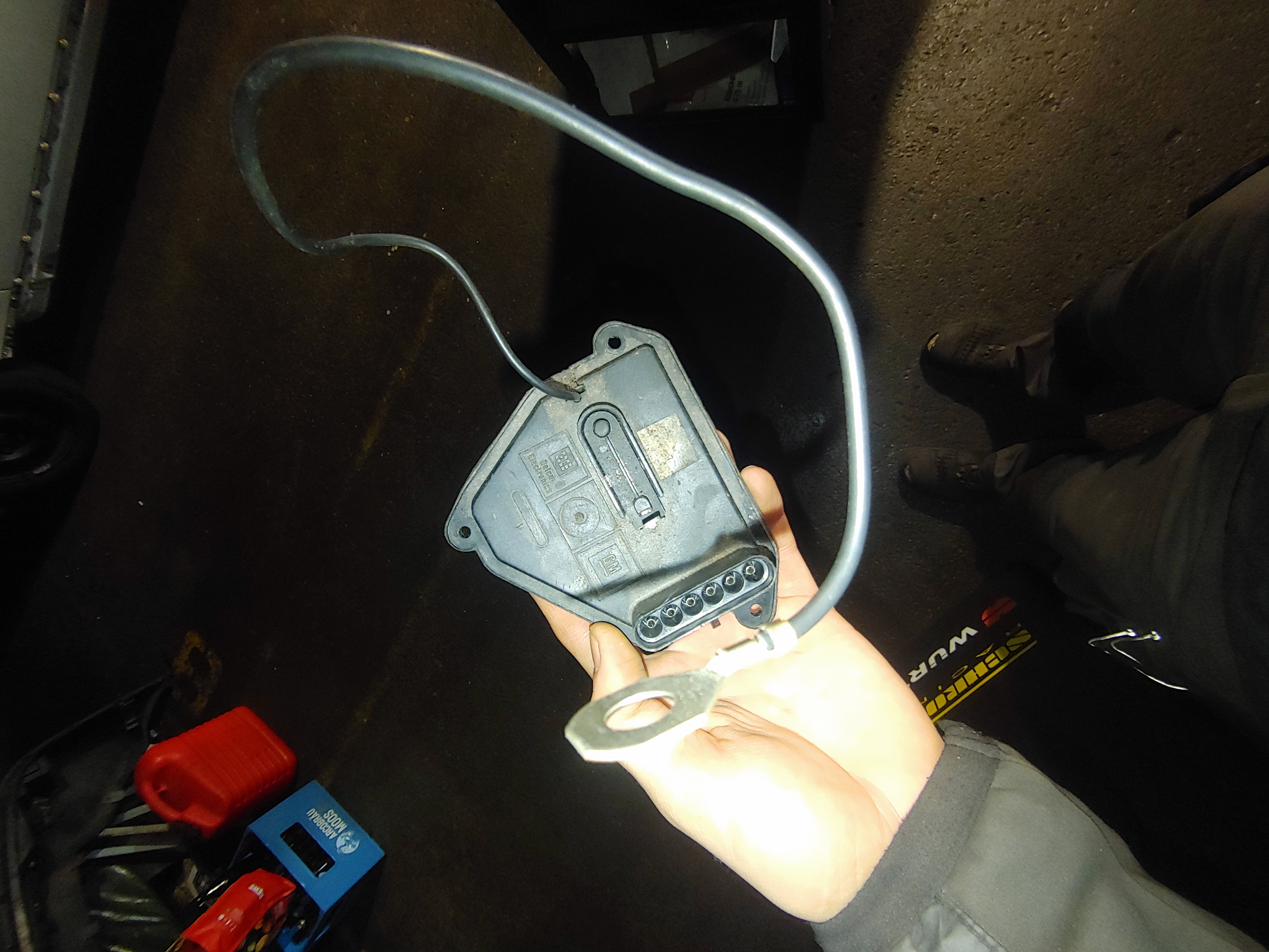

Also scheinbar habe ich diesen vorwiderstand nicht in der Art wie ihr ihn beschrieben habt. Meins sieht so aus
Wenn ich es abstecke geht logischerweise die Lüftung aus.
Was ich noch nicht erwähnt habe ist, dass auch das Display des klimatronic bedienteils an bleibt obwohl ich den Schlüssel abziehe.
Also muss irgendwo Klemme 30 Anliegen wo keine hinsoll.
Mein Tipp zündanlassschalter oder das Steuergerät.
Kann ich dieses Steuergerät iwie testen?
Querverbau wäre natürlich toll aber ich habe kein zweites.

dass dein Steuergerät fürs Frischluftgebläse anders aussieht wie die der zuvor geposteten liegt schlicht am Baujahr deines Audi 200.
Das was du in der Hand hältst ist genau so ein Steuergerät fürs Frischluftgebläse wie auf der Seite des SSP 54 unter deinem Post.
Ist in deinem Fall von General Motors (Opel), was bedeuten kann, dass es schonmal getauscht wurde.
Ist schon sinnvoll wenn alle Fehlerbilder zusammen aufgezählt werden, macht die Fehlersuche gleich leichter.
Der Zündanlassschalter hat bei meinen Audi schon für so kuriose Fehlerbilder gesorgt, dass ich den auch mal in Augenschein nehmen würde.
Es ist dazu der entsprechende Stromlaufplan *, die entsprechende Fehlersuche ** und etwas Technikverständnis im Bereich Voltmeter/Prüflampe/Elektrik nötig, um damit auch arbeiten zu können. Andernfalls bringt es dir auch wieder nix.

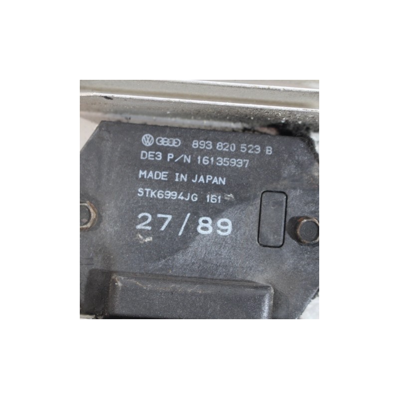

OET.-Nr. Gebläseregler seinerzeit, also für dein Modell: 443 820 523.
Teilenummer ohne Endbuchstaben, wenn da am Ende ein B dabeisteht, ist es die neuere Version welche im Post schon abgebildet wurde und für dich nicht zu gebrauchen.
In einschlägigen Teilemärkten nicht zu finden, würde ich den forenseitigen Teilemarkt nutzen, da könntest mit Glück einen Verkäufer finden.

Dürfte wohl selbst bei GM schwierig werden.
PS: Diese alte Version Gebläseregler wurde nur bis ca. Ende Nov. 1985 verbaut.
Alles danach war die modernere Version wie sie bekannt ist.
bei allen nachfolgenden Gebläsereglern sind die Ansteuerungen, kurz die Verdrahtung, komplett anders.
Er bekäme sie nichtmal am Platz fest da auch die Form komplett anders ist.

So wollte mich mal an den ZAS machen.
Nur ist da kein klassischer ZAS zwischen Zündschloss und Stecker. Sitzt der ZAS in dem Schloss?
- level44
- Beiträge: 8502
der ZAS steckt im Schlossgehäuse, das Kunststoffteil aus dem die Steckkontaktfähnchen rausgucken.
OET.-Nr. seinerzeit 443 905 849 A
Wie der darin fest steckt kann ich nur mutmaßen, würde auf Bajonettverschluss tippen, also Stecker wieder drauf und mal drehen versuchen.
VFL ist bei mir einfach zu lange her, hatte den tatsächlich schonmal gewechselt in den 90er Jahren, aber Details zum Ausbau sind keine mehr inne Birne.
- Fussel
- Beiträge: 1255
Hallo Wolf,
da ich nen Facelift-Modell habe, sieht das bei mir anders aus. Allerdings würde ich - ebenso wie Uwe - tippen, dass die Mechanik zum Zündanlassschalter dann im Gehäuse desselben ist. Wie man das zerlegt bekommt: gute Frage...
Nachdem ich bei mir das Zündschloss zum Umkodieren tauschen wollte, habe ich das gesamte Lenkrad-Schloss ausgebaut. War nicht sehr prickelnd, weil ich das am Armaturenbrett nicht vorbeibekommen habe und ich musste die Lenksäule dafür lockern. In der Selbstdoku steht da ganz einfach "rausziehen", so einfach war es dann aber leider nicht.
Evtl kannst Du ein gebrauchtes organisieren und Dir das dort erstmal anschauen...? Das wäre glaube ich mein Plan...
Elektrisch ist alles soweit in Ordnung? Nicht dass an dem schwarzen Stecker ein Kabel gebrochen oder lose ist...
- level44
- Beiträge: 8502
Hab bissl die Teilenummer gegoogelt und eine Foto des ZAS mit der von mir geposteten OET.-Nr. gefunden, demnach könntest auf der vom Bild her gegenüberliegenden Seite des Zündschlossgehäuses eine Madenschraube o.Ä. finden, welche den ZAS in Position hält.
Drehen is da nicht, was für mich im nachhinein auch, wegen dahinter befindlichem Zündschlossmitnehmer, unlogisch wäre.
PS. bei Autoteile Direkt De für knapp 7 € sogar günstiger als gedacht, aber auch fast egal, da zZt. nicht auf Lager

So ZAS wurde getauscht. Der war tatsächlich defekt, d. H. War gebrochen. Half mir aber nicht weiter mit der Klimaanlage. Klimabedienteil bleibt immernoch sporadisch an bei Zündung aus.
Konnte aber das klackern lokalisieren. Und zwar kommt das vom Motor für die frischluftklappen. Der funzt nicht mehr richtig und dreht durch Daher warsch. Das klackern.kann das auch die Ursache sein, dass die Klima nicht abschaltet? Vielleicht schaltet sie ja so lange nicht ab bis der Motor die gewünschte position erreicht hat. Als nächstes werde ich mir noch das verzogerunsrelais anschauen. Ich halte euch auf dem laufenden.
- Beiträge: 7179
Hmm, das Teil hatte ich noch nie auf meiner Rechnung.
Ist die Umwandlung von elektrischer Steuerung auf pneumatische Steuerung.
Was auch immer den Hersteller dazu bewogen hat dies zu implementieren.
Frischluftklappe gibt es nur eine und die ist mit der Umluftklappe gekoppelt.
Die Einzelklappensteuerung erfolgt tatsächlich per Unterdruck über gezeigtes Steuergerät.
Vieleicht hängt nur einfach ein Relais.
Hast Du das entsprechende SSP vorliegen?
