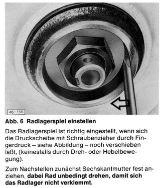

im "Etzold" ist das Einstellen des Radlagerspiels an der Hinterachse beim Fronti ja ausführlich erklärt.
Anbei ein Auszug aus dem RLF:
Quelle
Problem dabei ist nur, wenn ich das so einstelle wie beschreiben, bleibt ein Spiel vorhanden.
Ist das Rad frei schwebend und ich nehme es in beide Hände kann ich durch Drücken und Ziehen das Spiel feststellen, was
auch durch leichte klack Geräusche hörbar wird.
Wie macht Ihr das?
Traut Ihr dem RLF oder minimiert ihr das Spiel auf null indem ihr die Mutter weiter anzieht?

Das Radlager muss nach dem Einstellen ein leichtes Spiel haben.

ich „drehe“ das Rad beim Nachstellen der Mutter.
Dadurch setzt sich das Lager besser und hat weniger Spiel.
Wenn alles perfekt klappt spürst Du „fast“ kein Spiel.
Wichtig ist, dass der Schraubendreher „gedreht“ wird und nicht gehebelt wird. Mit hebeln kann man die Scheibe auch verschieben wenn das Lager viel zu stramm eingestellt ist.
