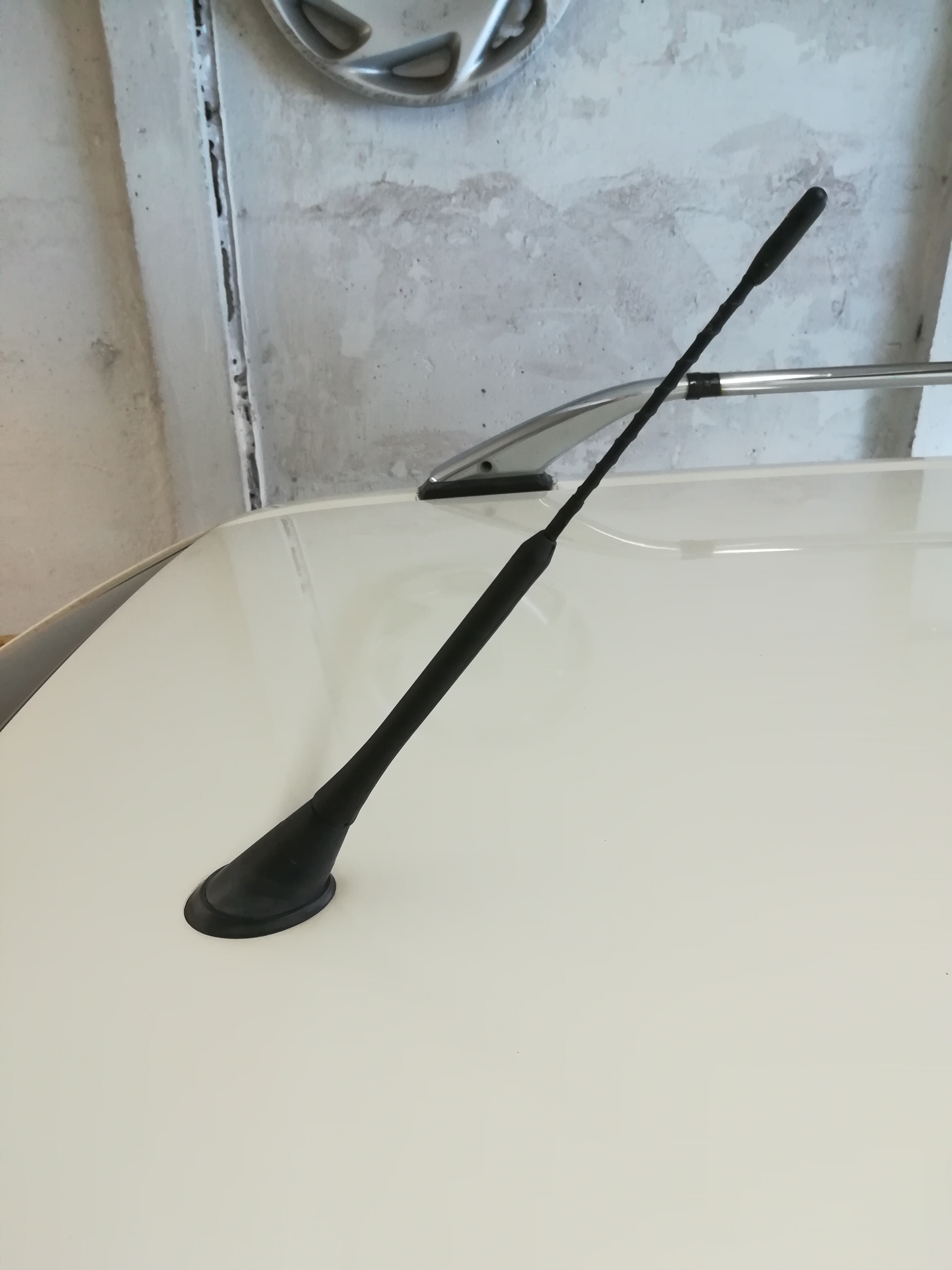

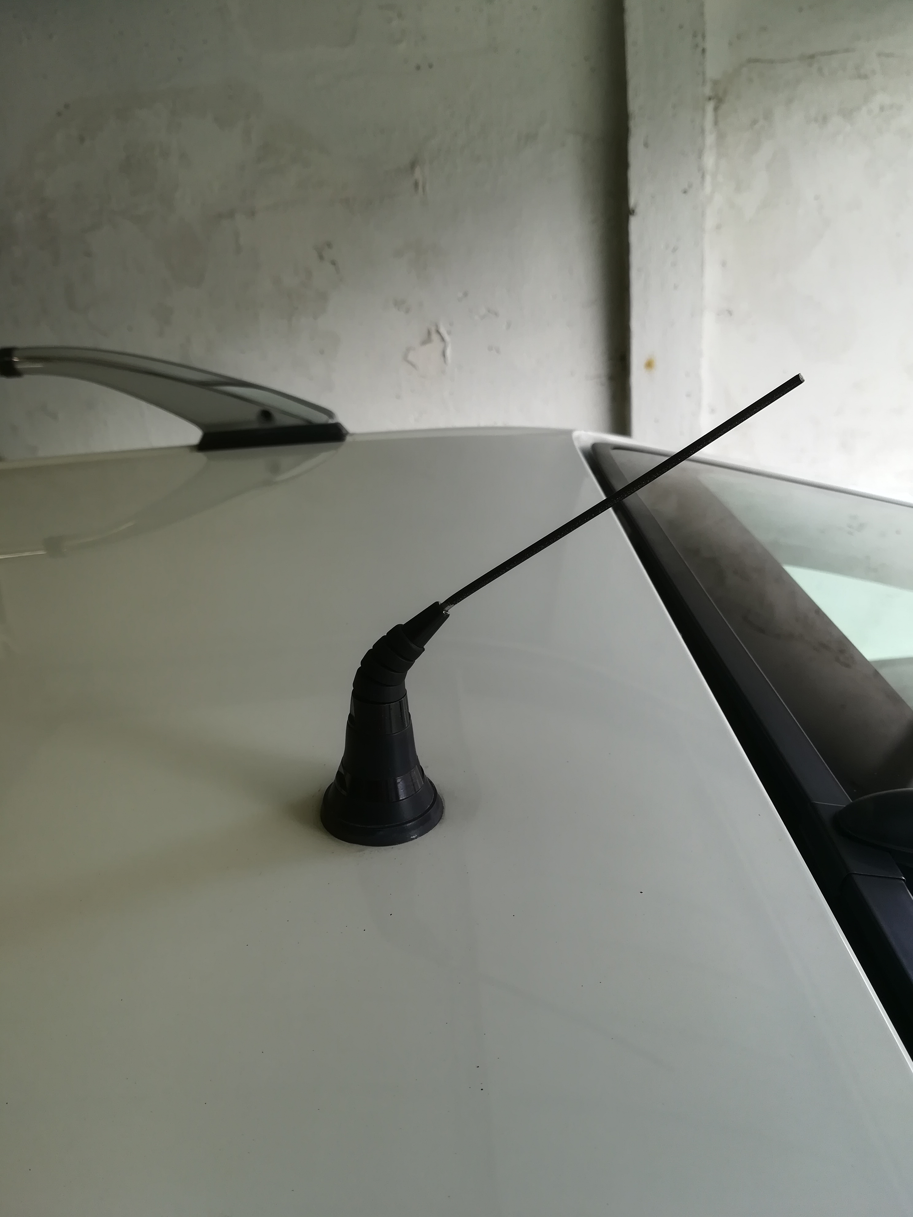

In einem Anfall von Übermut habe ich vorhin meinen Dachhimmel zerpflückt, um mal dem Kuriosum der zwei Antennen an meinem 20V auf den Grund zu gehen. :?
seltsame Stummel-Antenne hinten
original-erscheinende vorn, nachträglich gebohrtes Loch
Radioempfang schon immer miserabel.

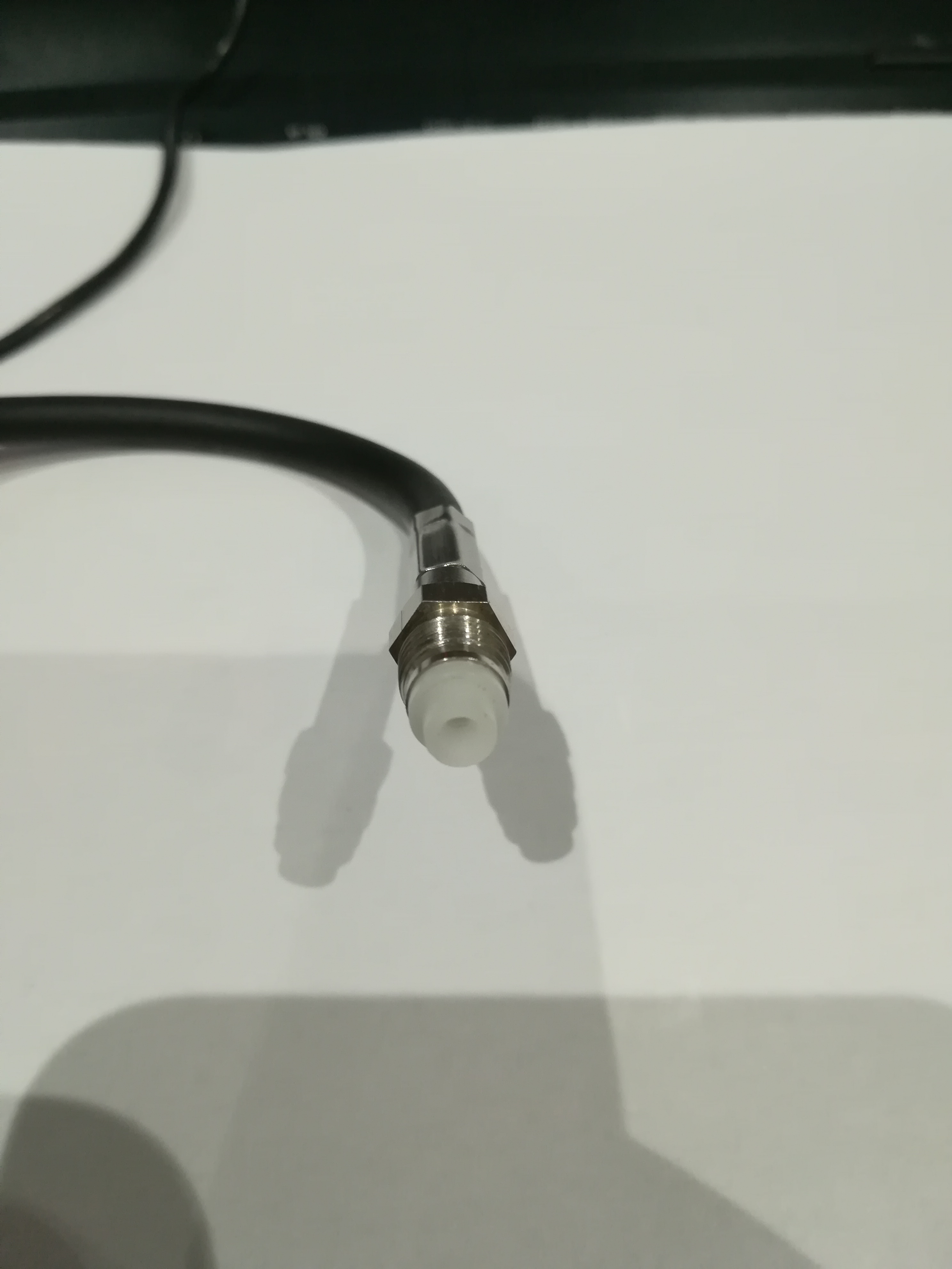

Nur wurde an der Antenne der Stecker verändert, weil der nicht mehr ans fahrzeugseitige Kabel passt. :verlegen:
Lange Rede kurzer Sinn:
Am Fahrzeug: originales Kabel mit Überwurfmutter M10 x 0,75
An der Antenne: FME-Buchse, wahlweise mit Adapter auf TNC-Stecker
Die Frage aller Fragen an Euch Spezis wäre nun: Wie bekomme ich die Antenne mittels eines Adapters wieder an das originale Kabel angeschlossen? Sind die Bezeichungen, die ich herausgefunden habe, richtig?

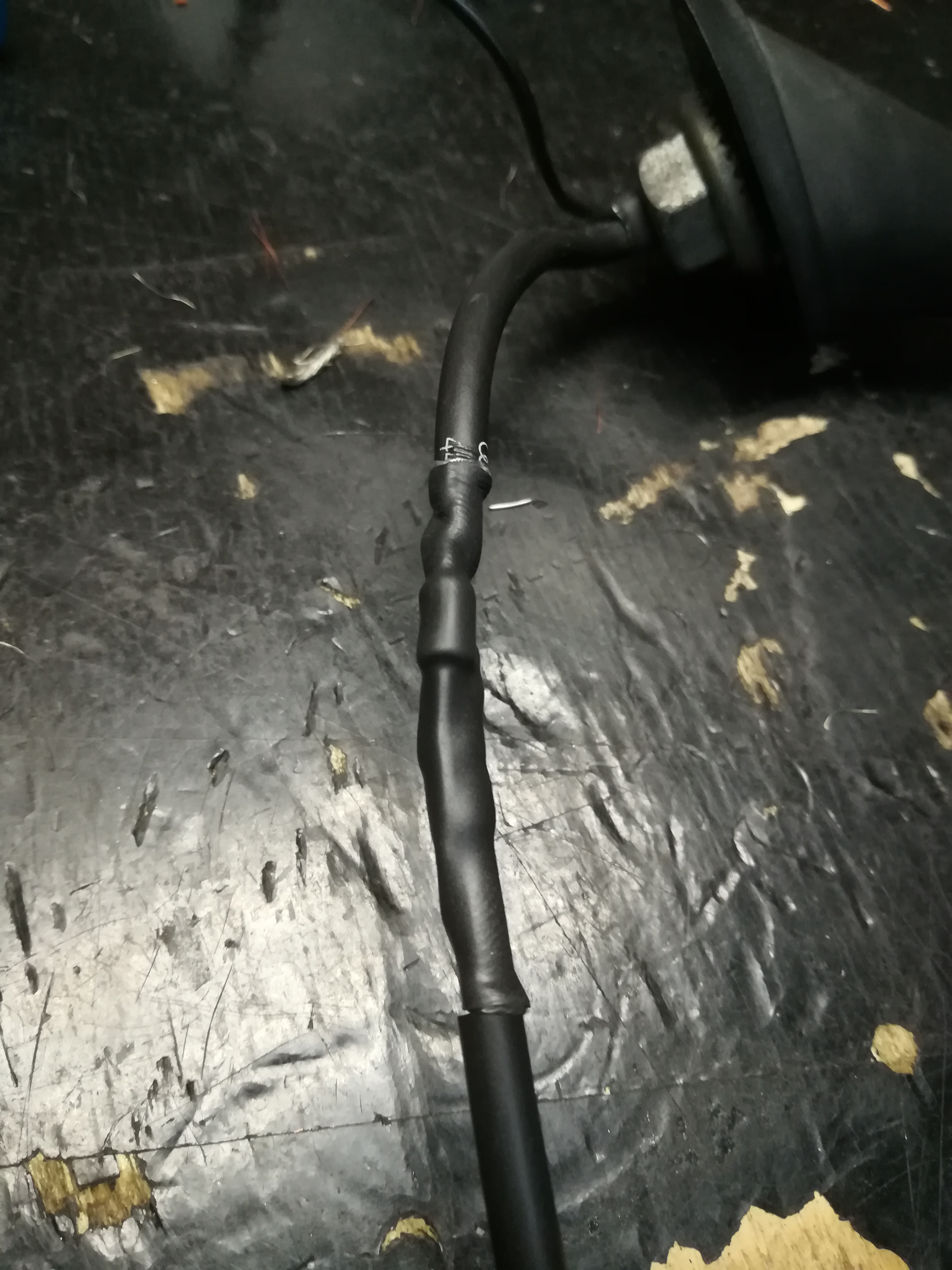

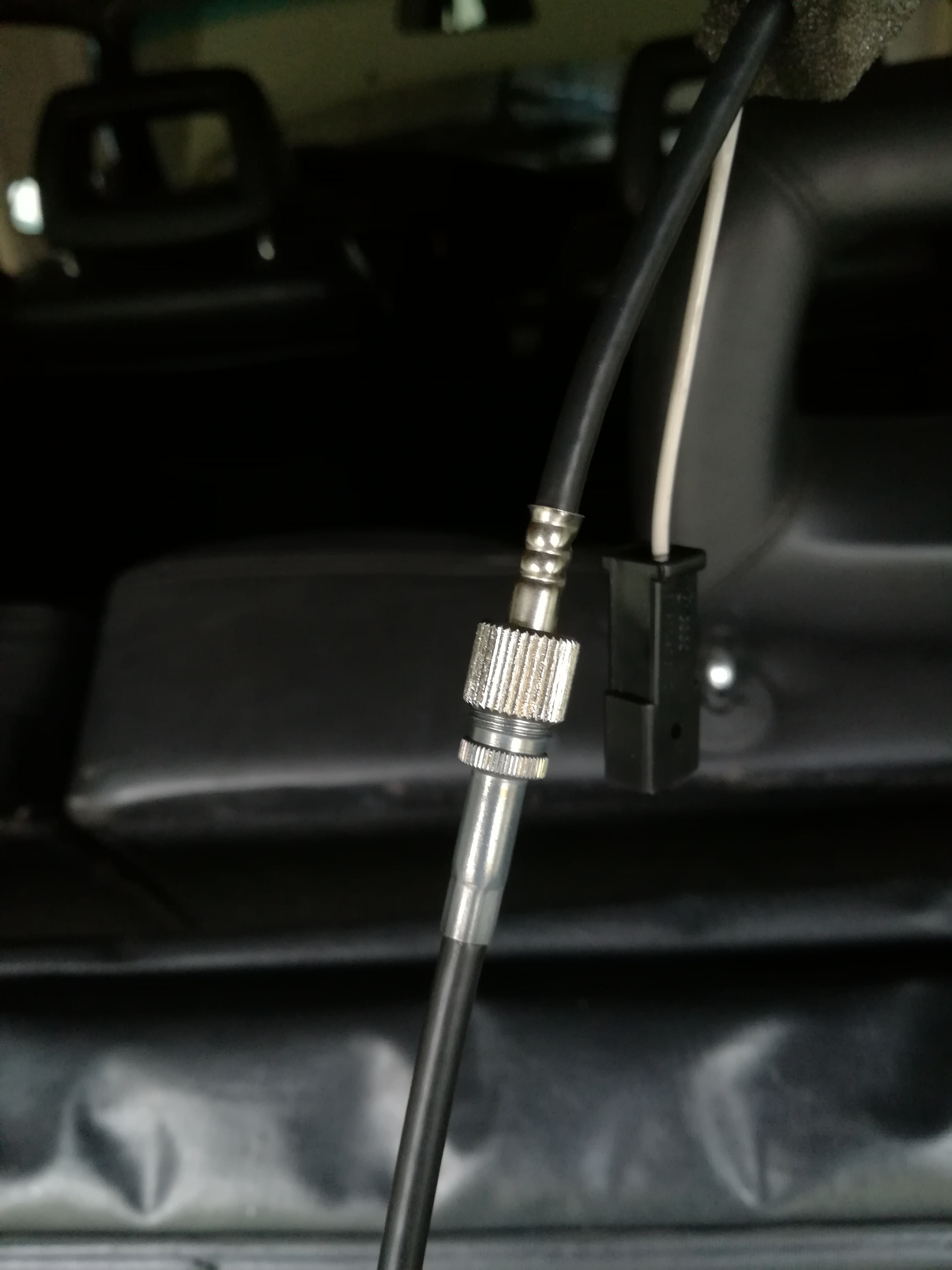

Problem erkannt, Problem gebannt. Habe es wie folgt gelöst:
Das oben genannte Adapterkabel von A**z*n bestellt.
https://www.amazon.de/gp/product/B00A6A ... PYJS&psc=1
M10x0,75 male, passt zum orig. Stecker im Auto

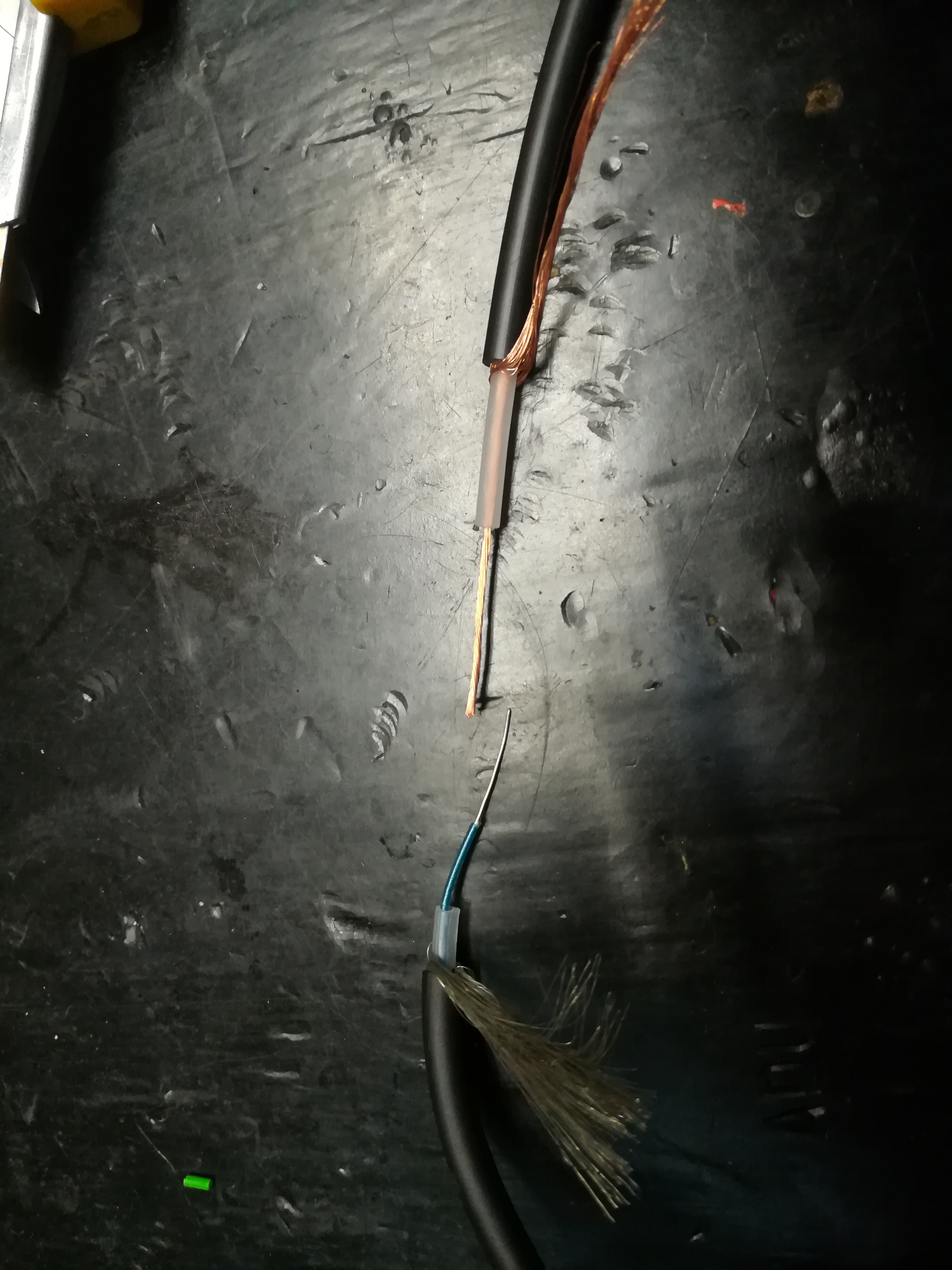

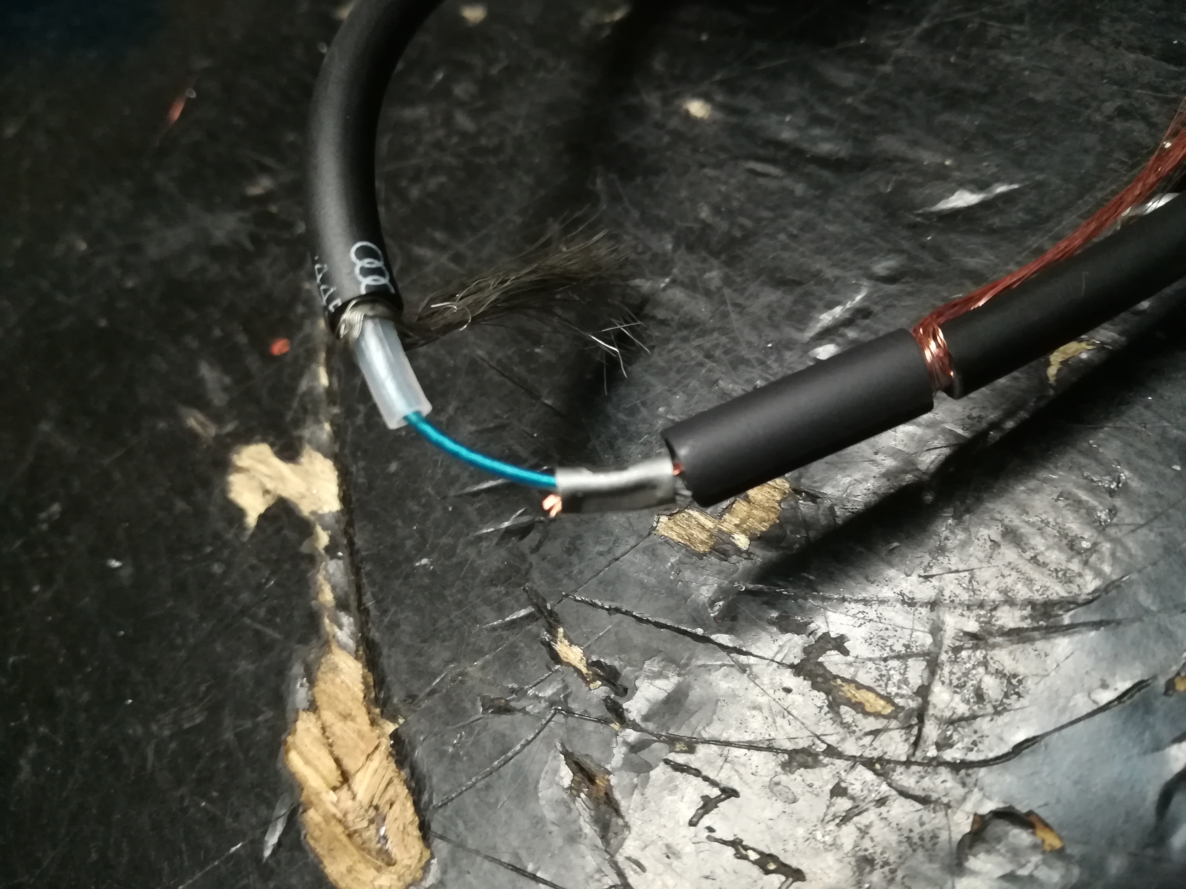

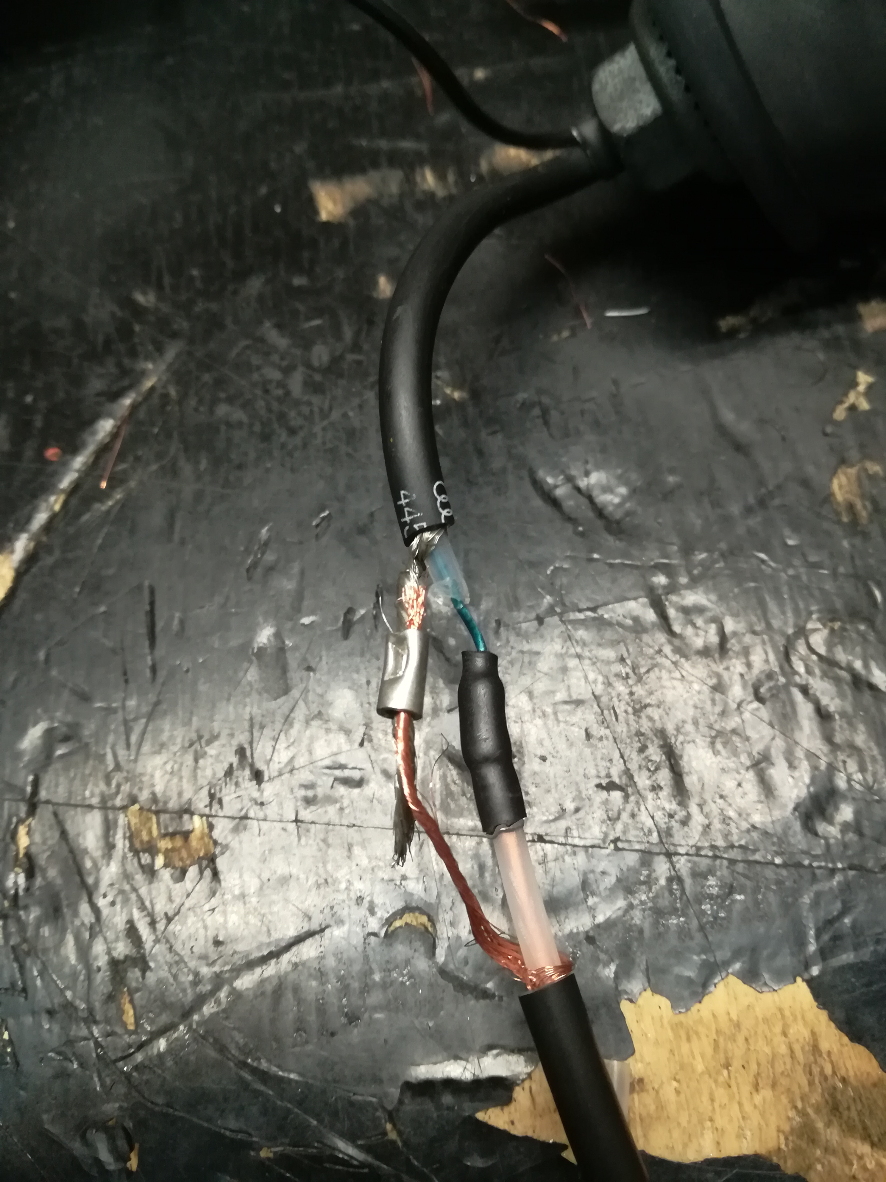

Falschen Stecker von der Antenne und unnötigen Stecker vom Adapterkabel abgeschnitten, vorsichtig die Seelen freigelegt und die Schirmung zusammengedreht.
Die beiden Seelen verbinden und mit Schrumpfschlauch isolieren (inneren und äußeren VORM Verbinden aufschieben!). Danach ebenso mit der Schirmung verfahren.
Das die Schirmung an der Trennstelle nicht umfassend ist, hat keinen großen Einfluss. Wichtig ist die Verbindung zwischen den beiden Teilen.
Abschließend die Radio-Antenne an ihren ursprünglichen Platz gebracht, angeschlossen: Funktioniert tadellos. :}
