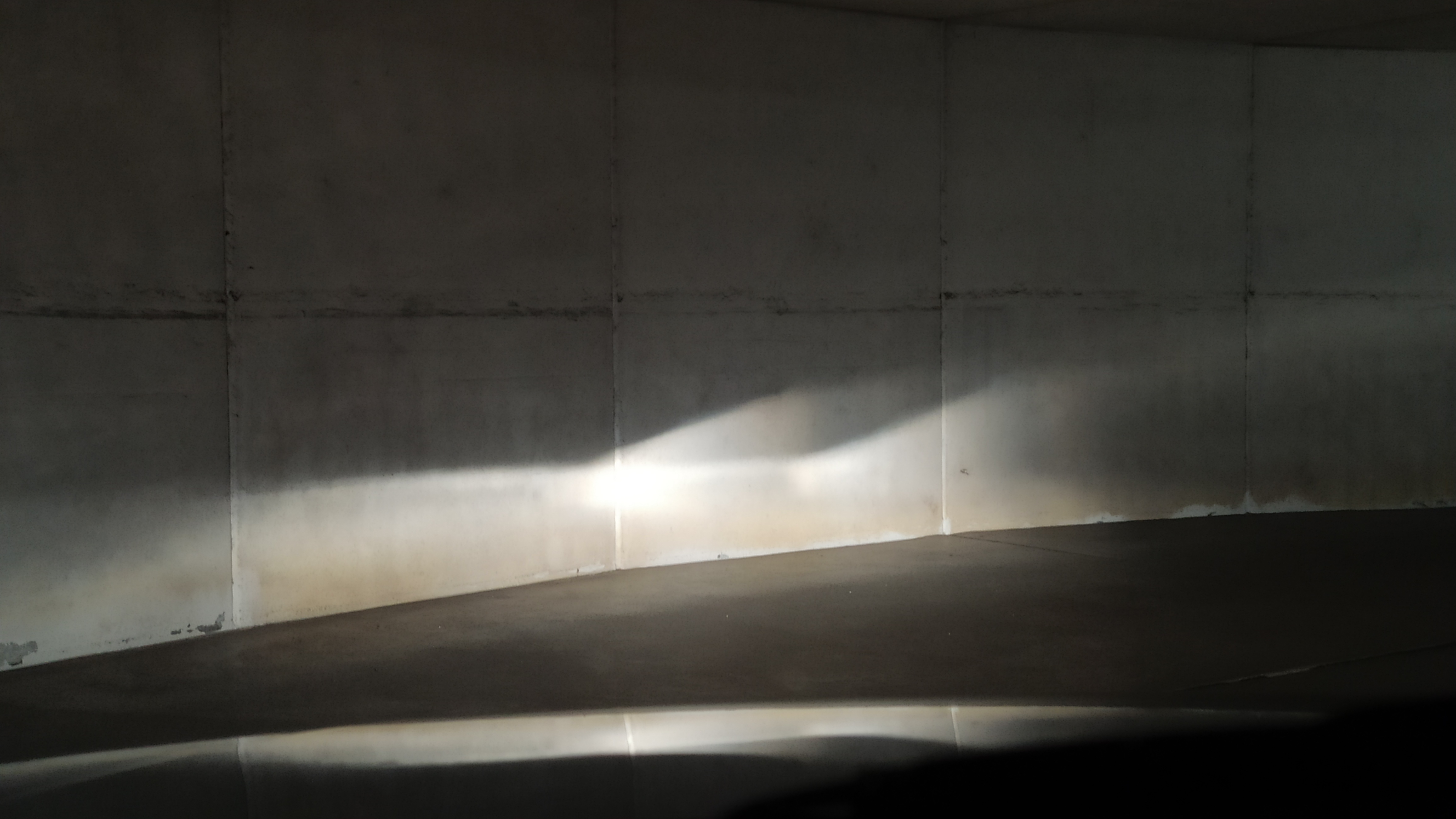

ich kann Stefan nur zustimmen. Einfach mal die Spannung an den Lampen zu messen.
Trotz Relais Umbau waren es knapp 1 volt Weniger als an der Batterie. Die 13,2 Volt (Soll-Spannung für Lampen) hatte man nur wenn das Auto wirklich kalt war, warm waren es dann immer unter 13 Volt.

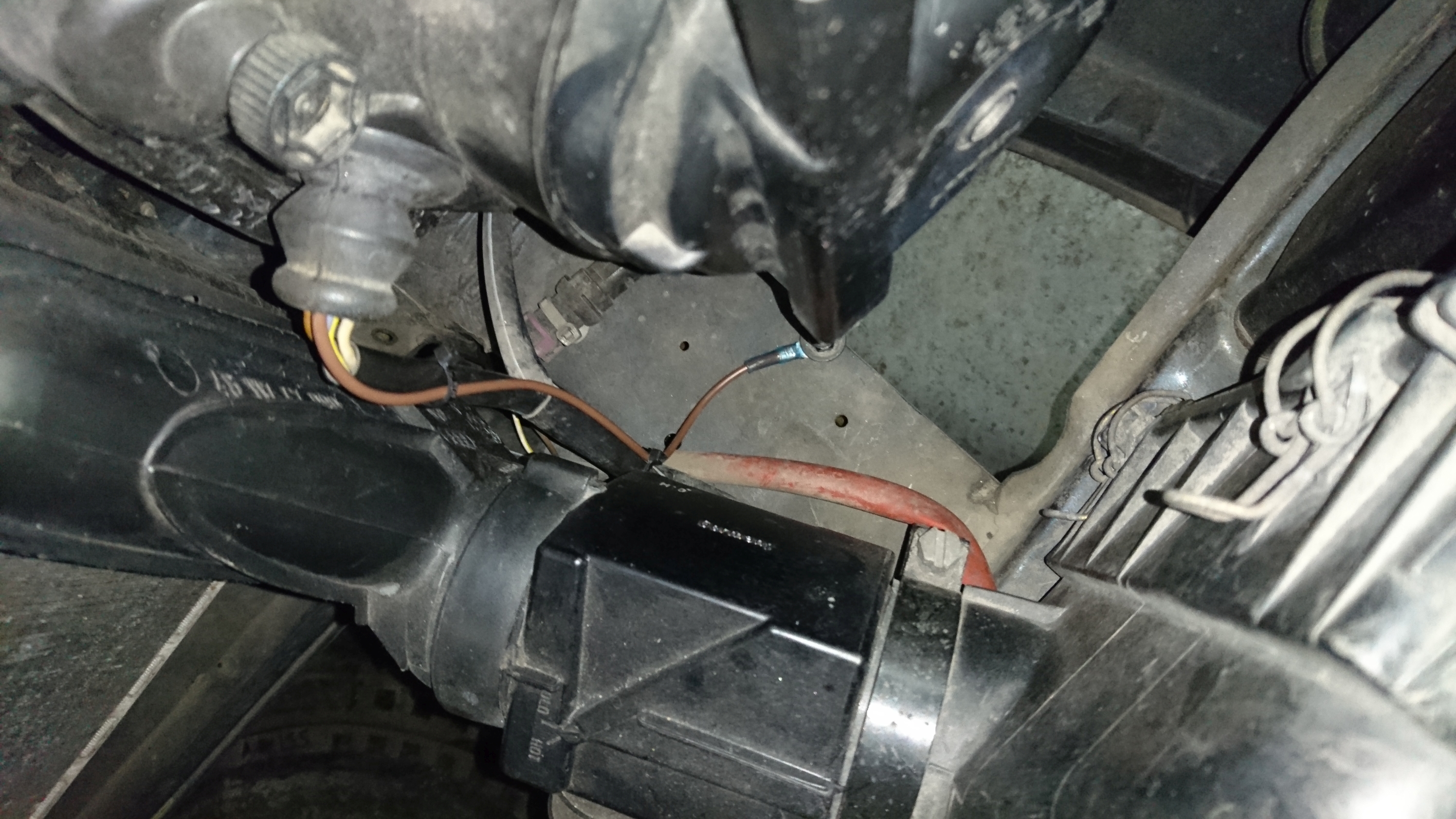

Ich habe dann den Spannungsabfall Masseseitg mal gemessen. Das waren auch nochmal 0,3-0,4 Volt die Masseseitig verloren gingen.
Daraufhin kam eine Extra Masseleitung von jedem Scheinwefer direkt auf den Rahmen. Dort sind eh schon Löcher und die Karosserie Schrauben vom Kotflügel passen da super.
Nach der Montage am besten noch etwas Wachs zum konservieren drauf.

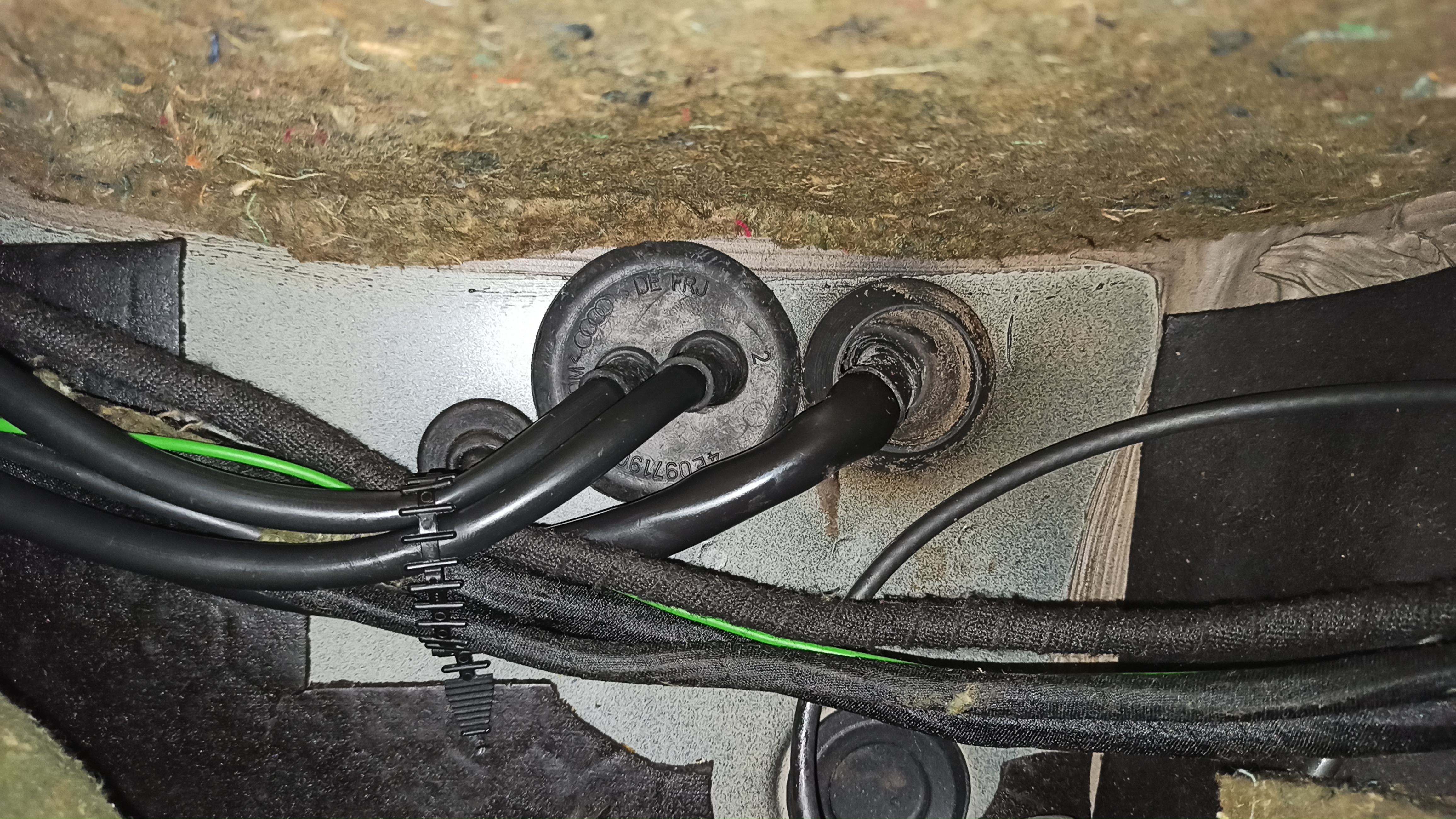

Mir war das dann noch nicht genug und ich habe mir von beiden Relais des Umbausatzes jeweils eine eigene Plus Leitung zur Batterie gezogen.
Fürs Abblendlich 4qmm und Fernlicht 6qmm.
So hat man keinen Spannungsabfall durch andere Verbraucher und entlastet gleichzeitg die Haupt Plusleitung zur Zentralelektrik etwas.

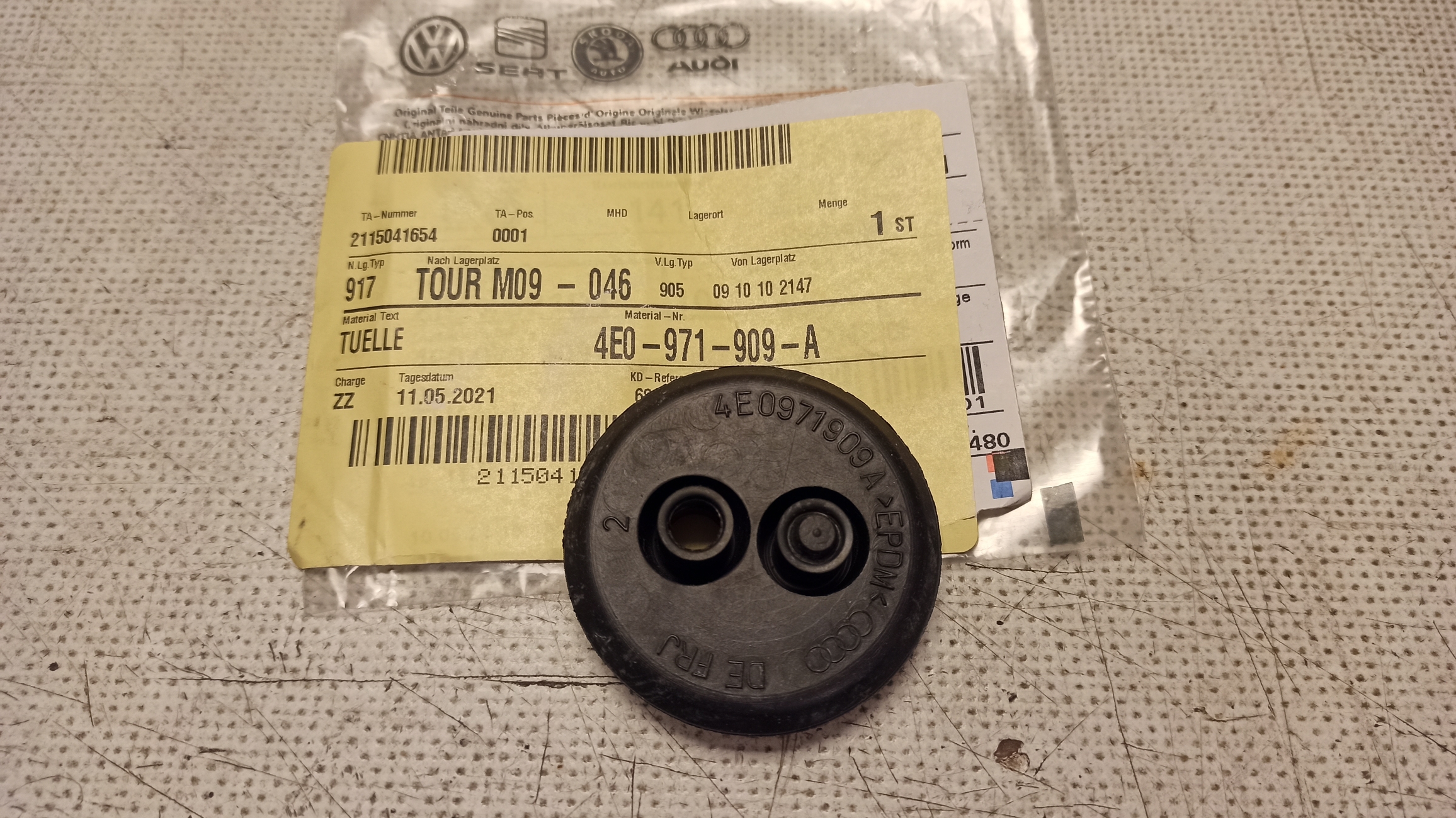

Das Loch ist in der Karosse schon drinnen und mit einem Stopfen verschlossen.
Eine Passende Tülle mit Kabeldürchführung bekommt man noch bei Audi.
Mit diesen Upgrades habe ich dann immer 0,5 Volt unter Batterispannung. Sprich kalt sind es knapp 13,8 V bis warm 13,4 V an den Lampen.
Vorallem hat man dann auch bei Fernlicht mal 13,2 Volt an der Lampe. Serie waren das wenn überhaupt nur etwas über 12 V.
So sieht das Licht dann mit Philips Racing Vision 150 aus. In echt ist es minimal Gelblicher.
Scheinwerfer sind noch orignal, nur die Streuscheiben hab ich mal ersetzt, aber auch wieder orig. Bosch.
Wundert mich selbst wie Messerscharf die Hell-/Dunkel- Grenze mit den Philips Lampen ist.
Auch die Lichtverteilung ist fast wie bei einem DE-Linsen Scheinwerfer.
Tilo
