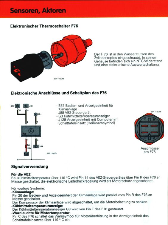

Der "Multifuzzi" ist ein multifunktionaler Temperaturgeber. Ist für die Anzeige Wassertemperatur, Heißwarnmeldung 108, und Klimaabschaltung (wenn vorhanden) zuständig. Ist in der alten Ausführung 4-polig und der neuen nur 3-polig. Die Funktion ist aber die gleiche; bei dem 3-poligen wurde lediglich ein Ground (0V) eingespart.
Der Mutifuzzi F76 sitzt in der Wassergalerie neben dem 2-poligen Fühler.
Hier ein Bild:

Habe einen bestellt und gesehen, dass das Ding beim Leerlaufregler in der Nähe sitzt. Wie muss ich die Verkabelung anpassen, damit alles normal funktioniert?
Beiträge: 3099
Re: Temperaturanzeige spinnt
an der Verkabelung muss nichts angepasst werden. Der zusätzliche Massepin im Stecker bleibt einfach frei.
Du solltest aber in jedem Fall die Crimpkontakte kontrollieren - oft läuft ein weinig Kühlwasser in den Stecker und es kommt zu Kontaktkorrosion.
Beim braunen Stecker vorsichtig vorgehen - nach der langen zeit brechen gerne die Haltezungen.
