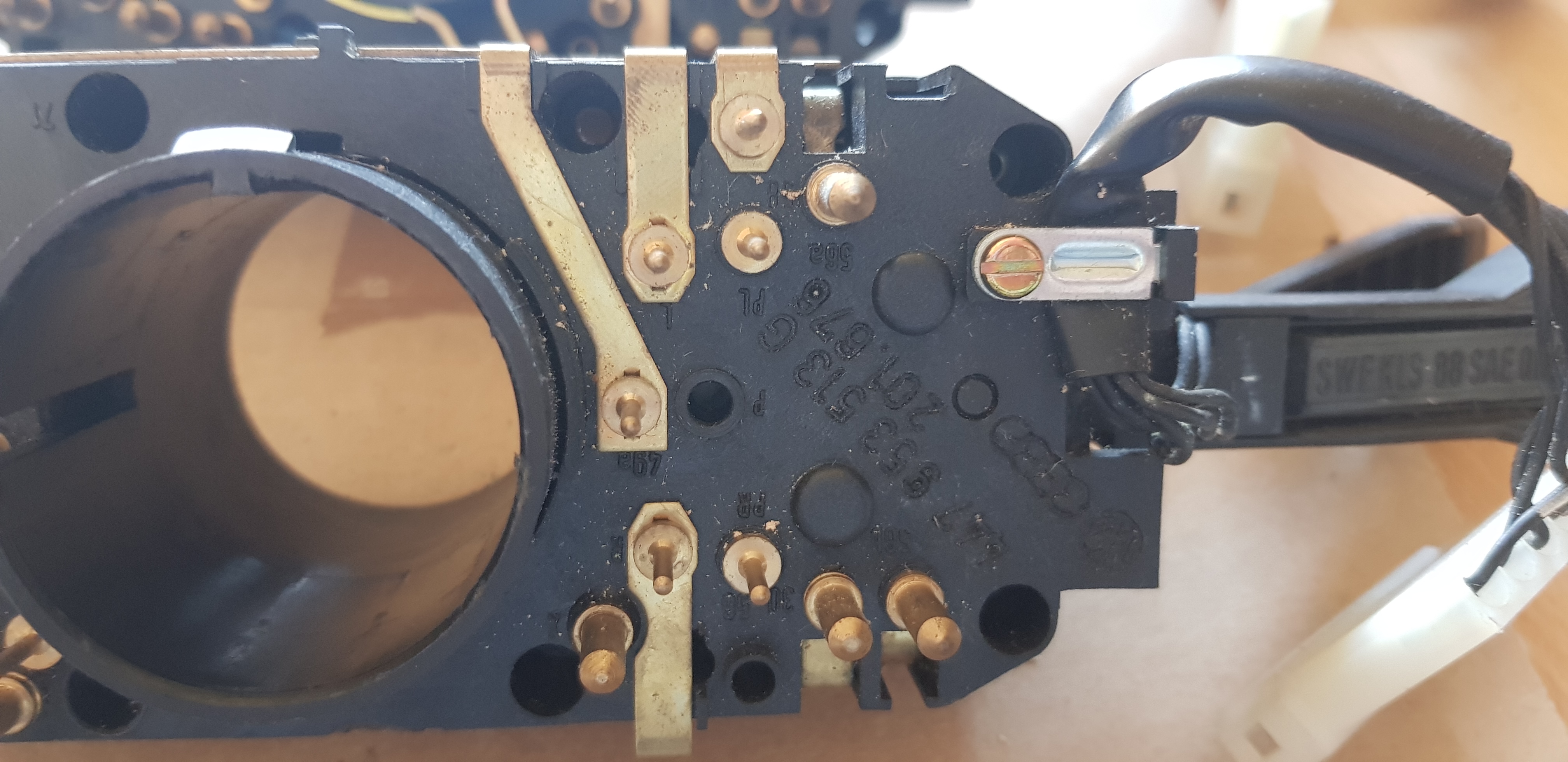

Moin moin in die Runde. Weis jemand ob der deutsche LSS gegen einen aus den USA getauscht werden kann? Es handelt sich um ein VFL 200q.
Ich konnte nur erkennen, das ein PIN hinten fehlt. Nummern sind gleich bis auf den Endbuchstaben. Ger=F
USA=G. Haben beide tempomat an Bord.
MfG Sebastian

Zum Typ 44 kann ich nicht direkt was sagen, kenne aber aus einem Uri das Problem, das der US-Lenkstockschalter keine Schaltung für Parklicht hat.
Könnte also hier den fehlenden pin erklären.
Stefan
Beiträge: 3134
Re: Lenkstockschalter Deutsch vs US
der fehlende Pin ist mit Klemme 56 bezeichnet
Kl. 56 - Lichtschalter Ausgang (Stufe 2), Eingang Abblendschalter
Je nach Quelle auch andere Beschreibungen - könnte eine Kontrolllampe sein, das das "Fahrlicht (Abblend- oder Fern) eingeschaltet ist.
Ich habe hier einen mit Endung "B" (auch US-Version mit GRA). Dort fehlt der Pin ebenfalls, hat aber trotzdem jahrelang im 100er (mit Audi 200 Front) funktioniert.

Besten Dank für eure Antworten. Dann werd ich mir den guten mal weglegen, und jetzt über den Winter neu fetten usw. Dann hab ich wenigstens einen auf Reserve :)
