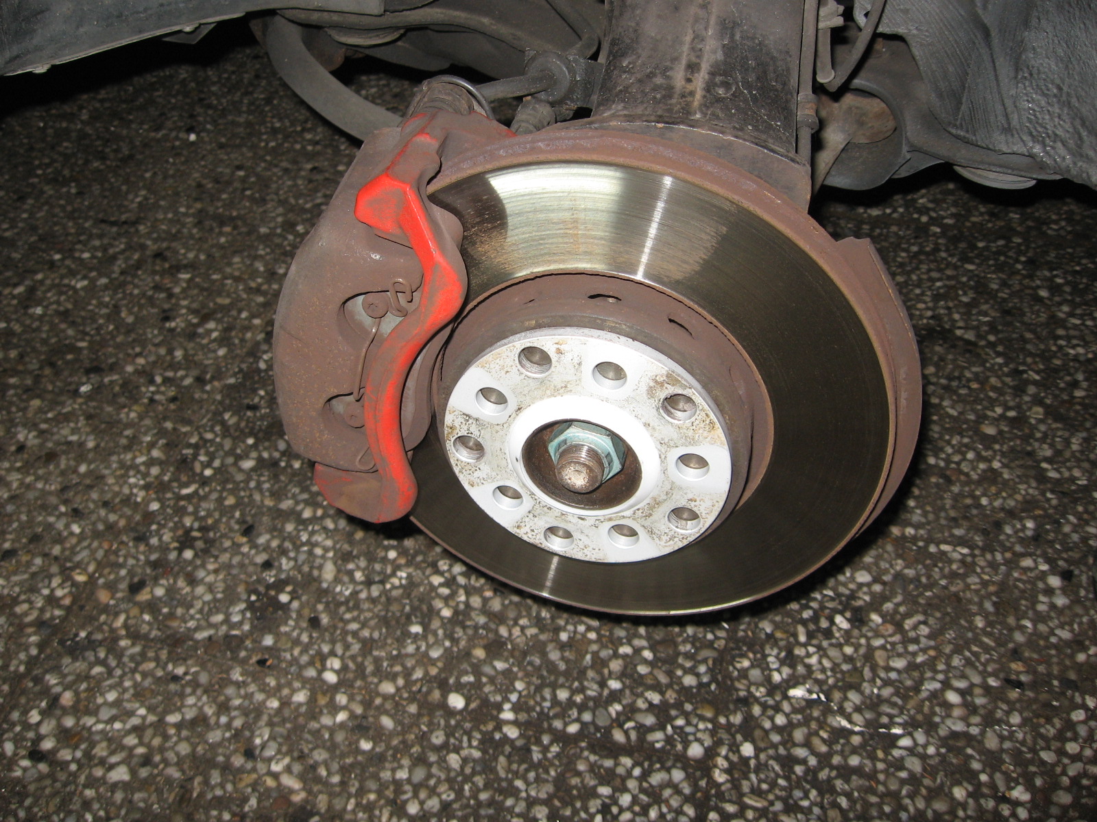

Hier eine kleine Bilderstrecke:

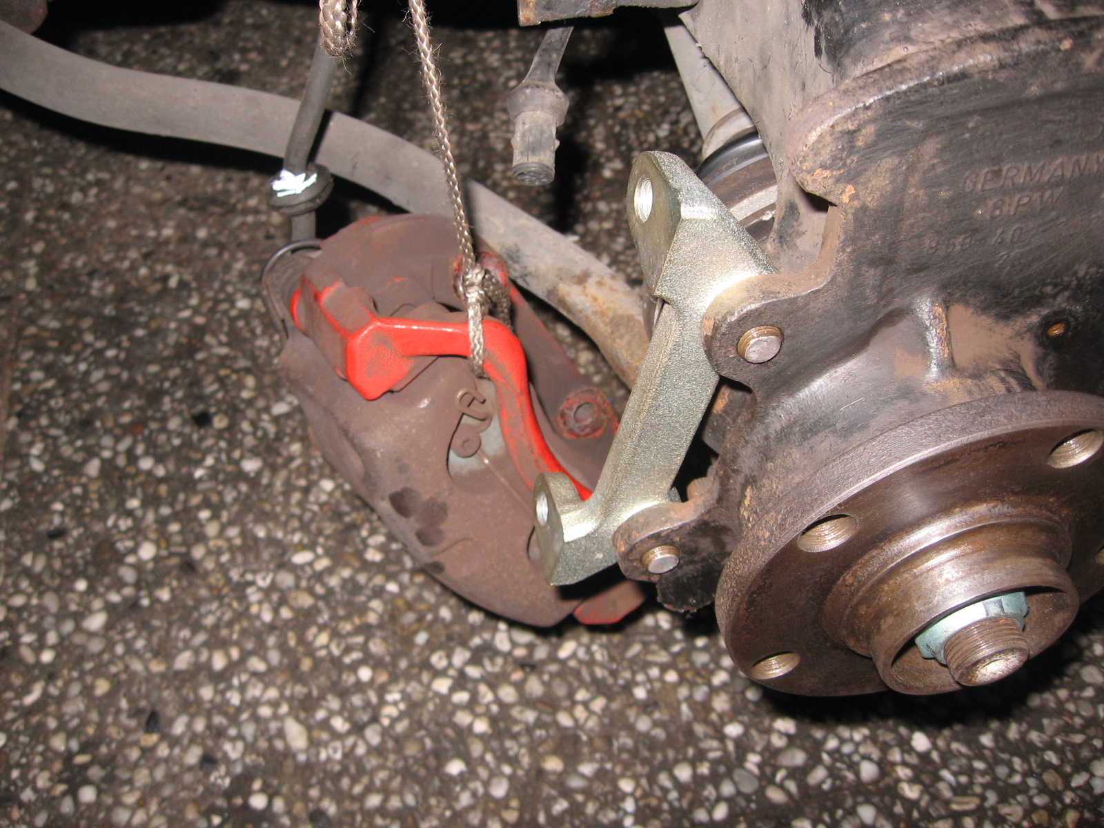

Ausgangszustand Girling G60

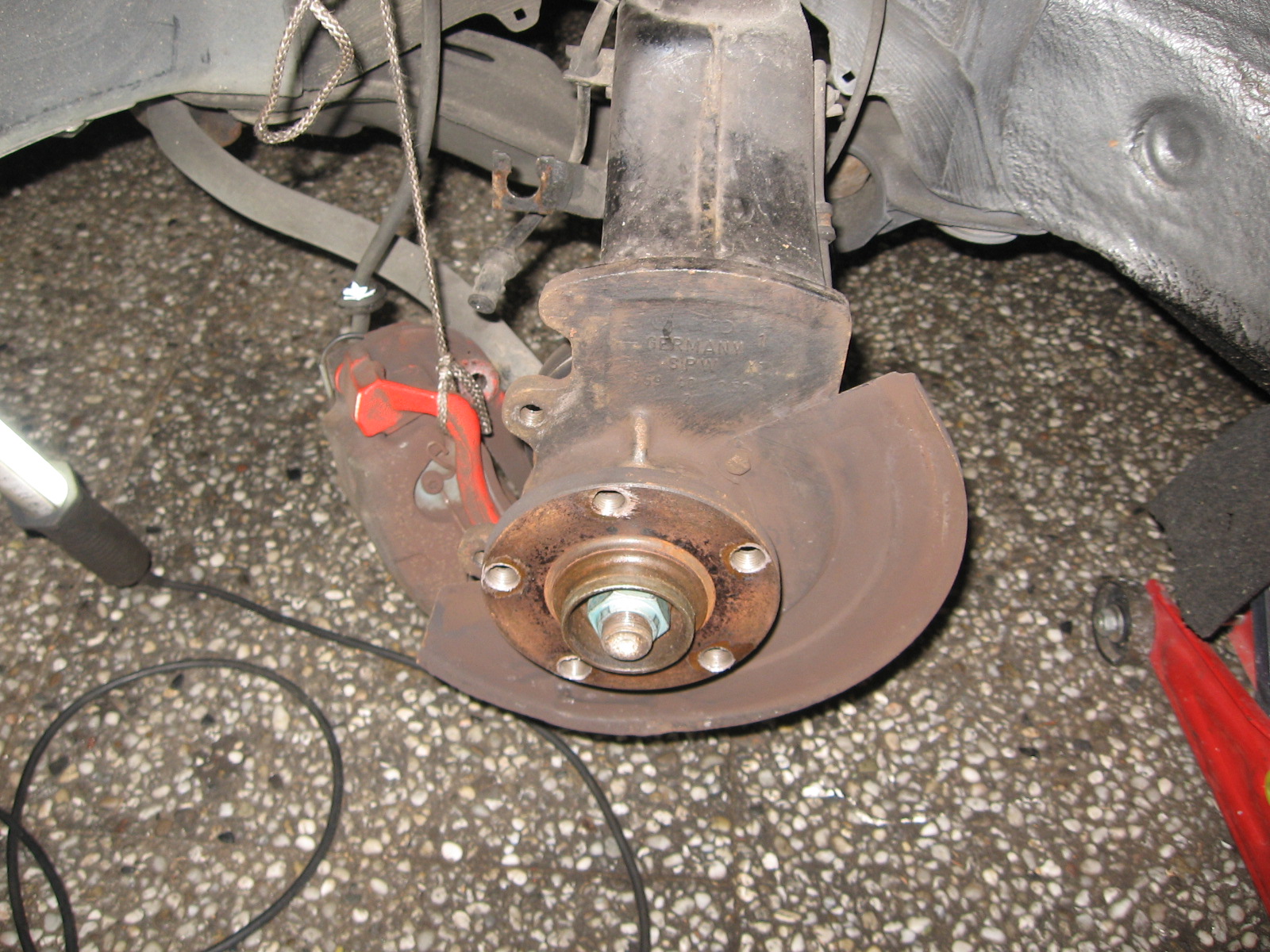

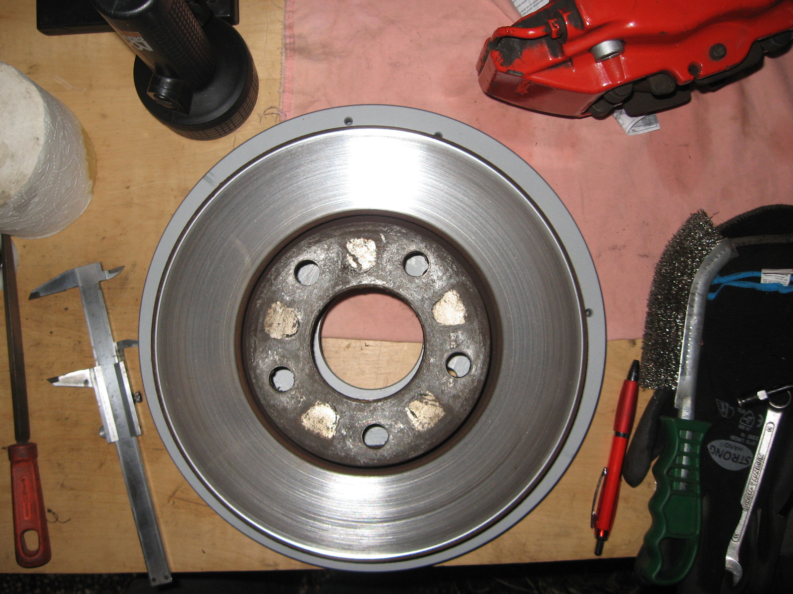

Radnabe gereinigt.
Radnabe gereinigt.

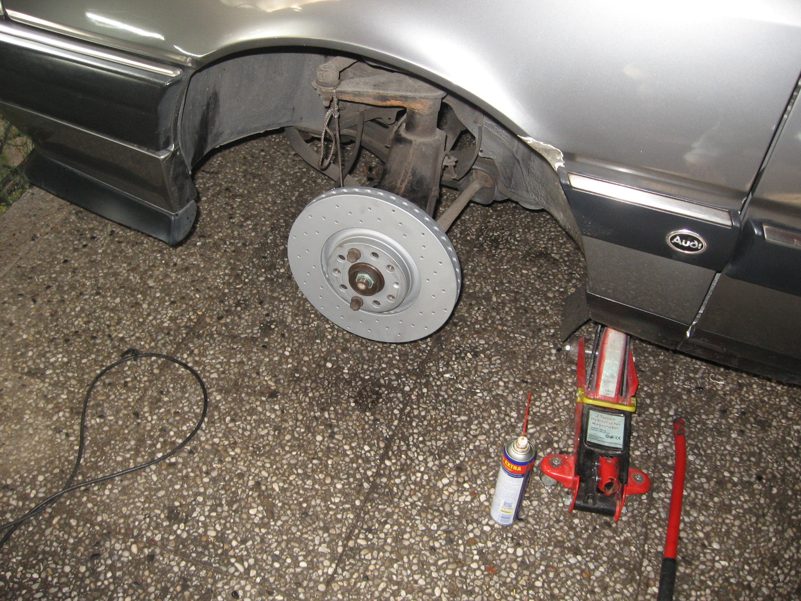

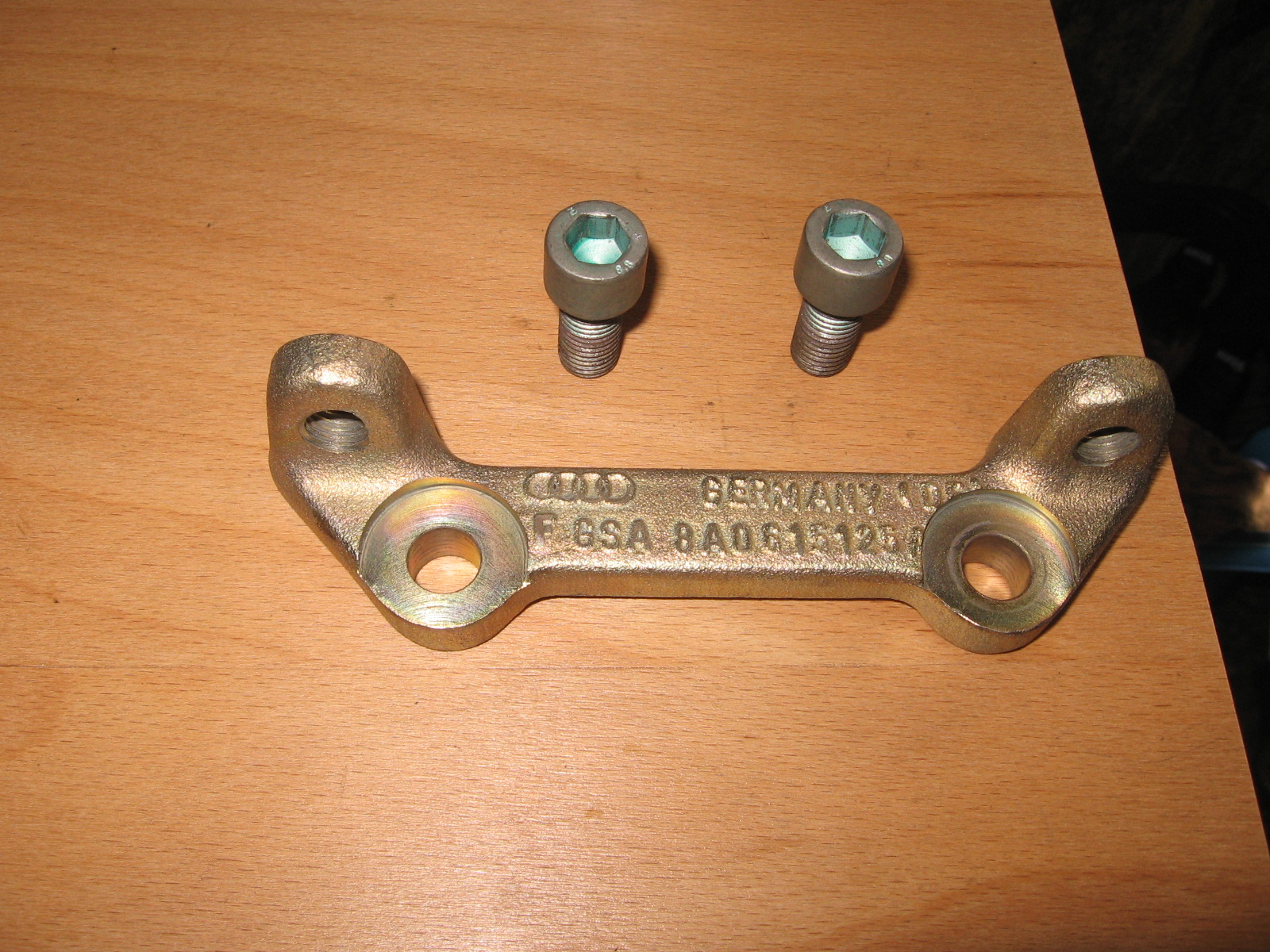

RS2-Adapter
RS2-Adapter

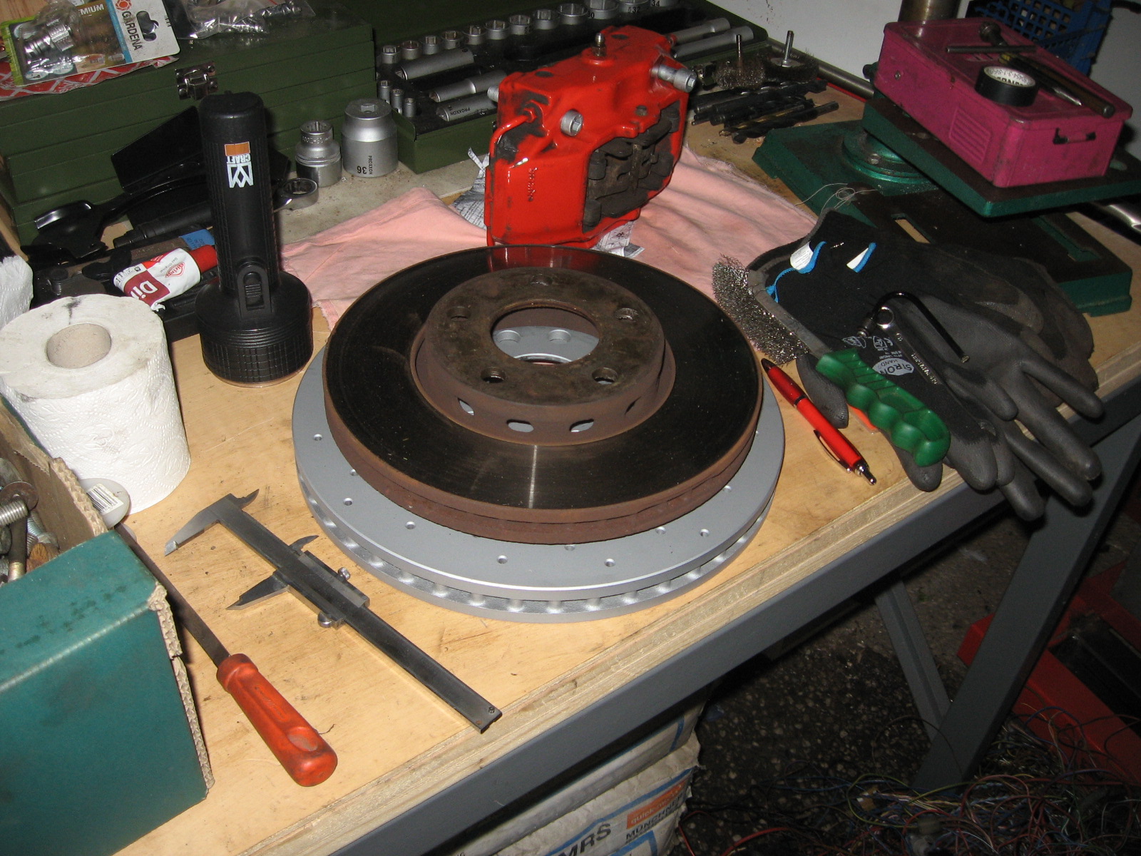

Alt und neu.
Alt und neu.
Das passt alles.
Das passt alles.

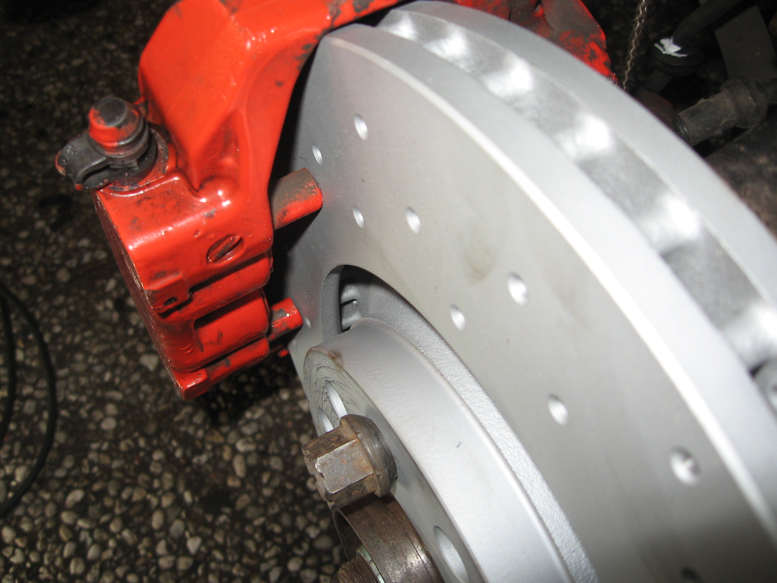

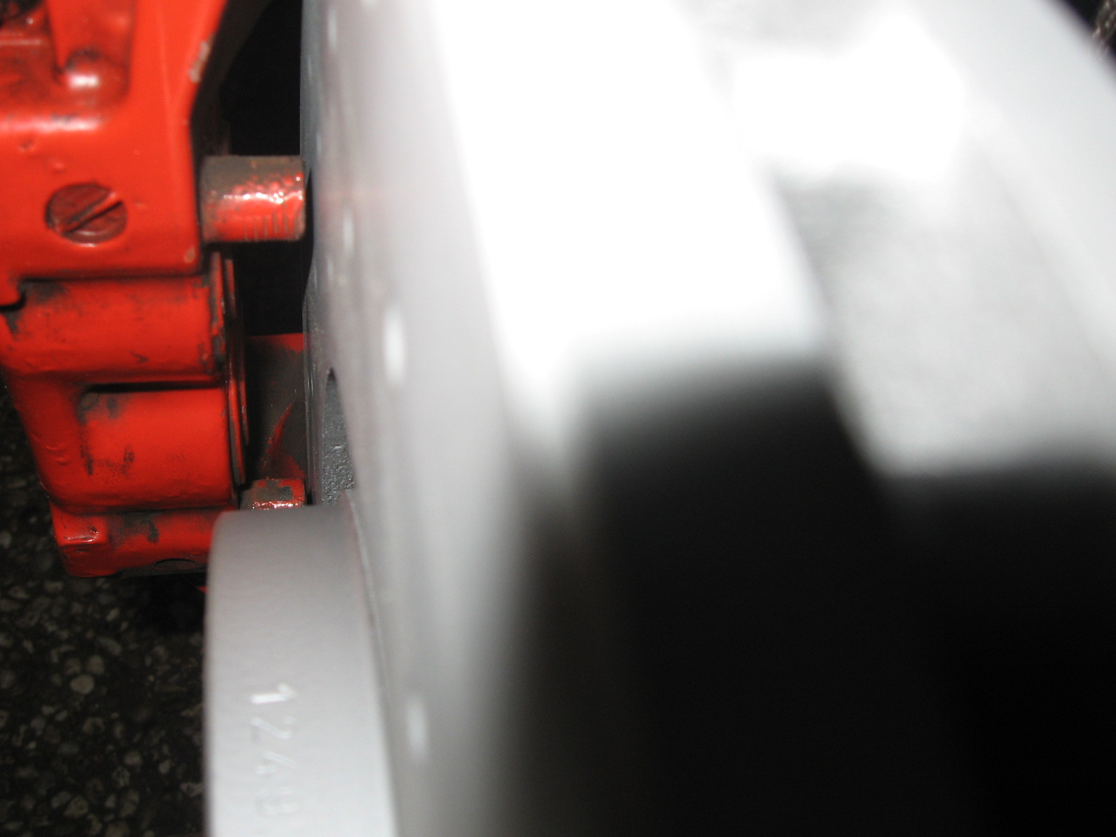

Das nicht mehr: Die äußeren Belagsführung liegen an.

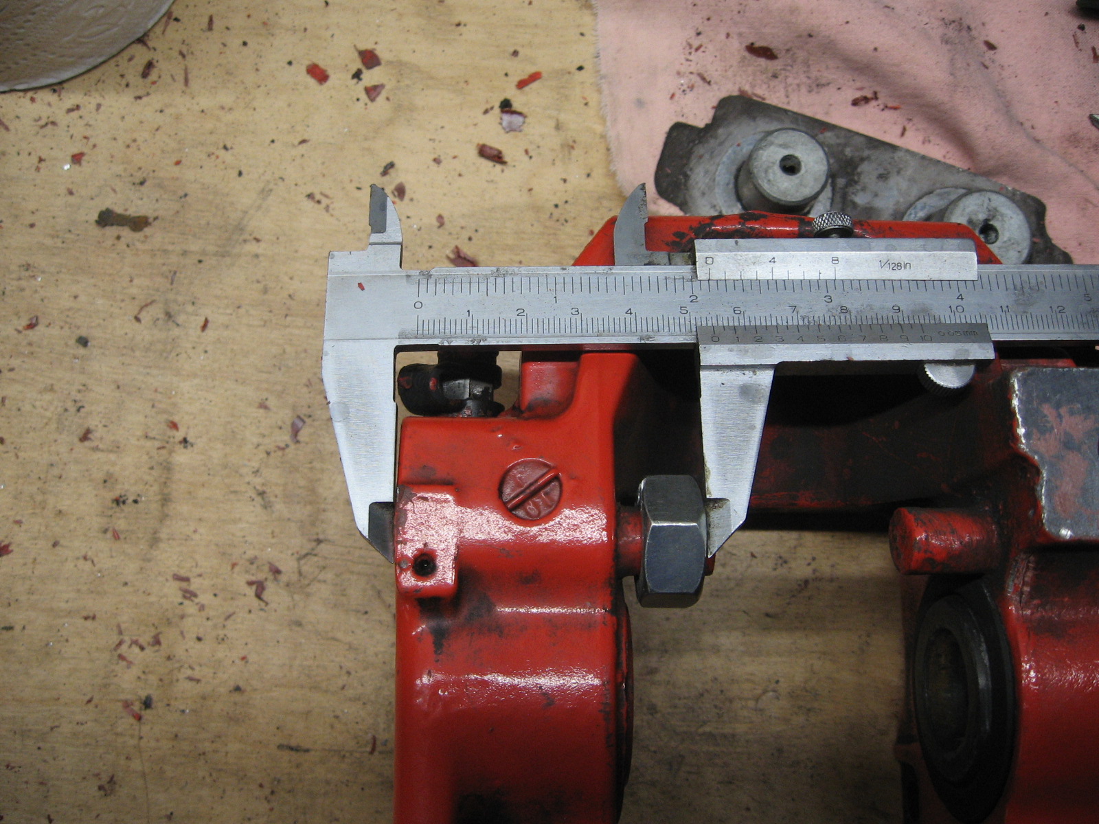

Pfusch 1: Kürzen auf 54 mm.
Freigängigkeit geschaffen!

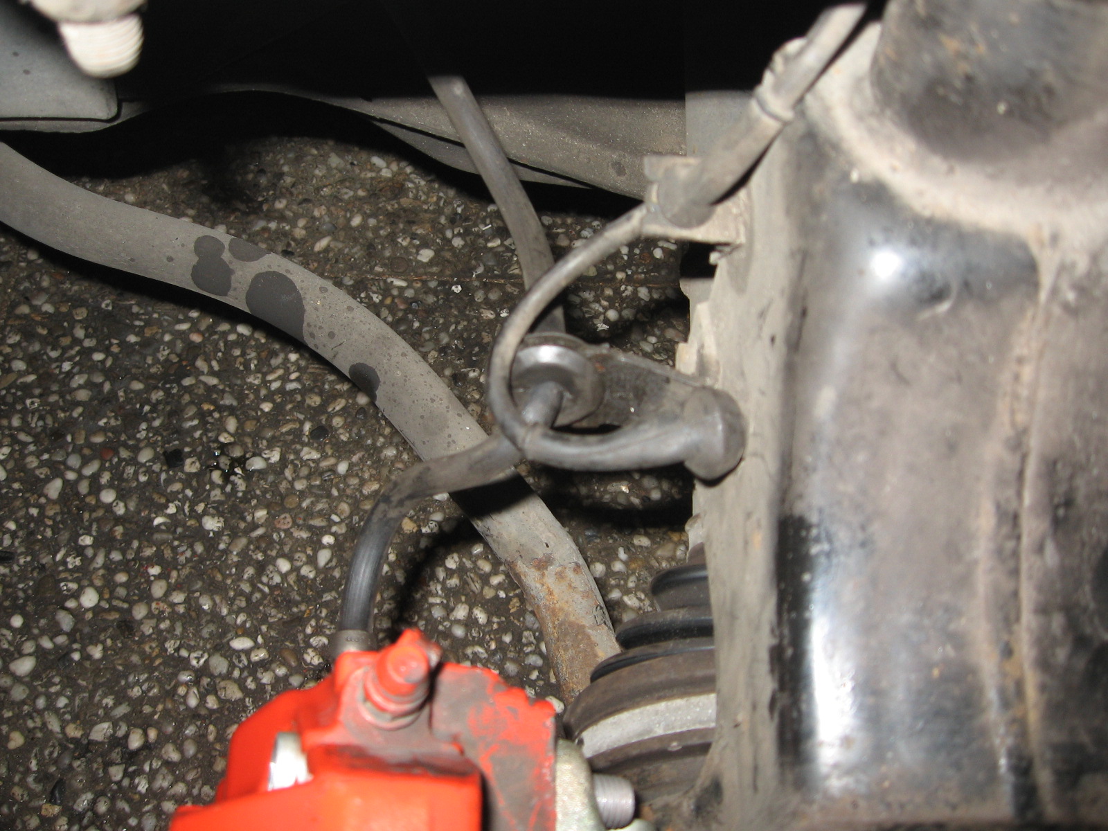

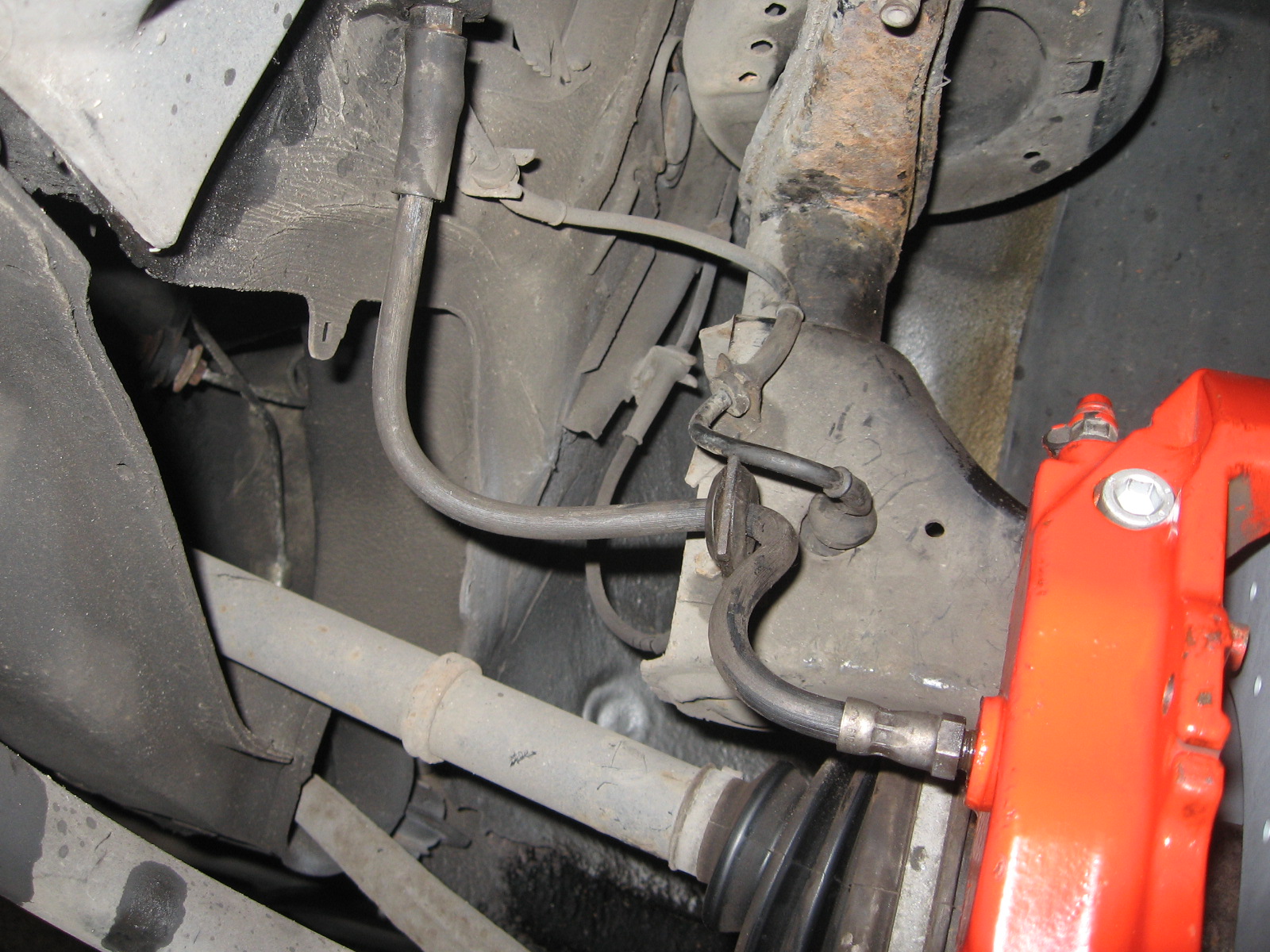

Pfusch 2: Probeweise den original Bremsschlauch genommen.

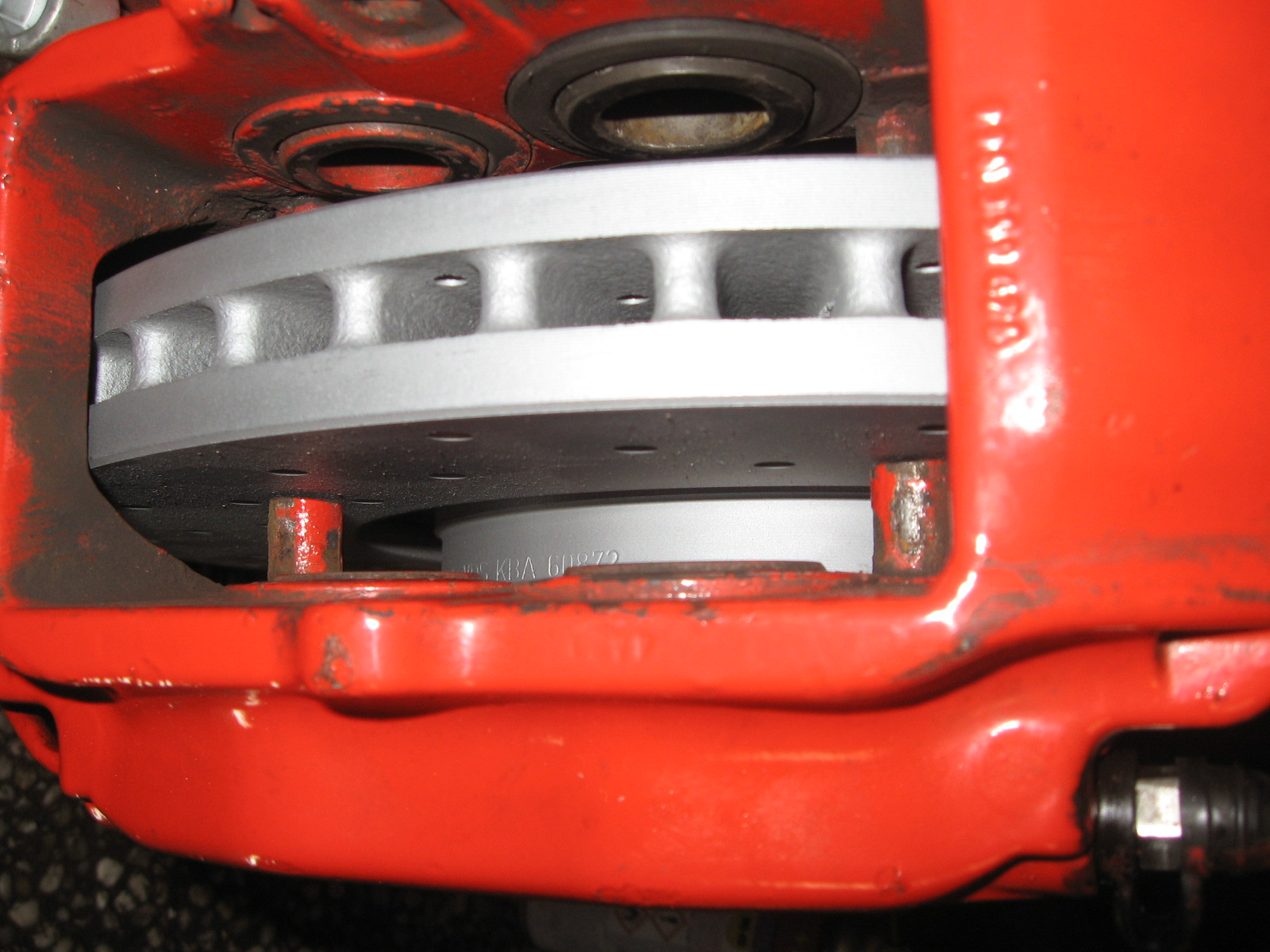

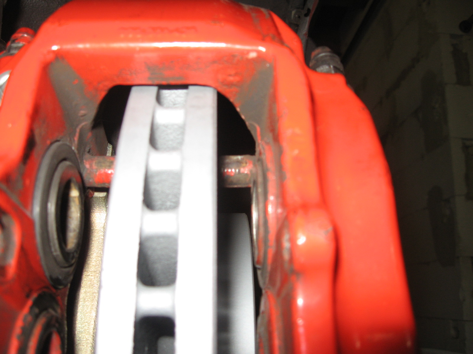

Hier das Problem: Innen ist noch (viel) Luft zwischen Bremsbelag und den Kolben, während die äußeren Beläge bereits anliegen.

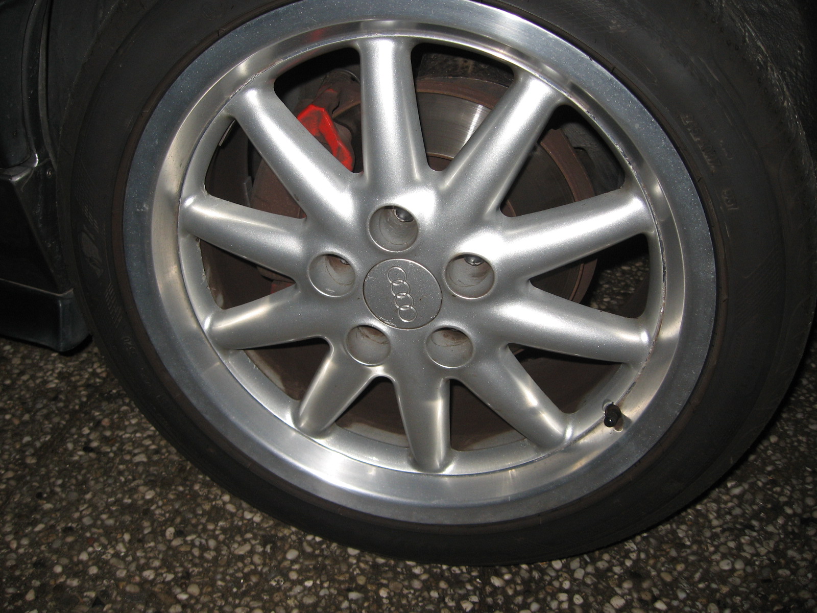

Wenigstens die Felge (Bolero 8Jx17 ET35 plus 8mm Spurplatte) passt noch.

Der Versatz kommt von dem 3mm Versatz der Audi 80 Federbeine, das wurde durch die Halter kompensiert! Habe dazu auch mal was im Forum geschrieben.
Was du aus probieren kannst ist die lange Quattro HA Nabe(Audi V8 und S6 V8)+ S6 C4/A8 Scheibe mit der großen HP2. Keine Garantei, dass es passt.
Alternativ Halter von Epitec.
Das Andere ist Pfusch
PS:Bleche wegleassen oder vernüftiege NEUE kaufen. Sonst hast du nur Ärger.
POldy

Es werden andere Halter.
