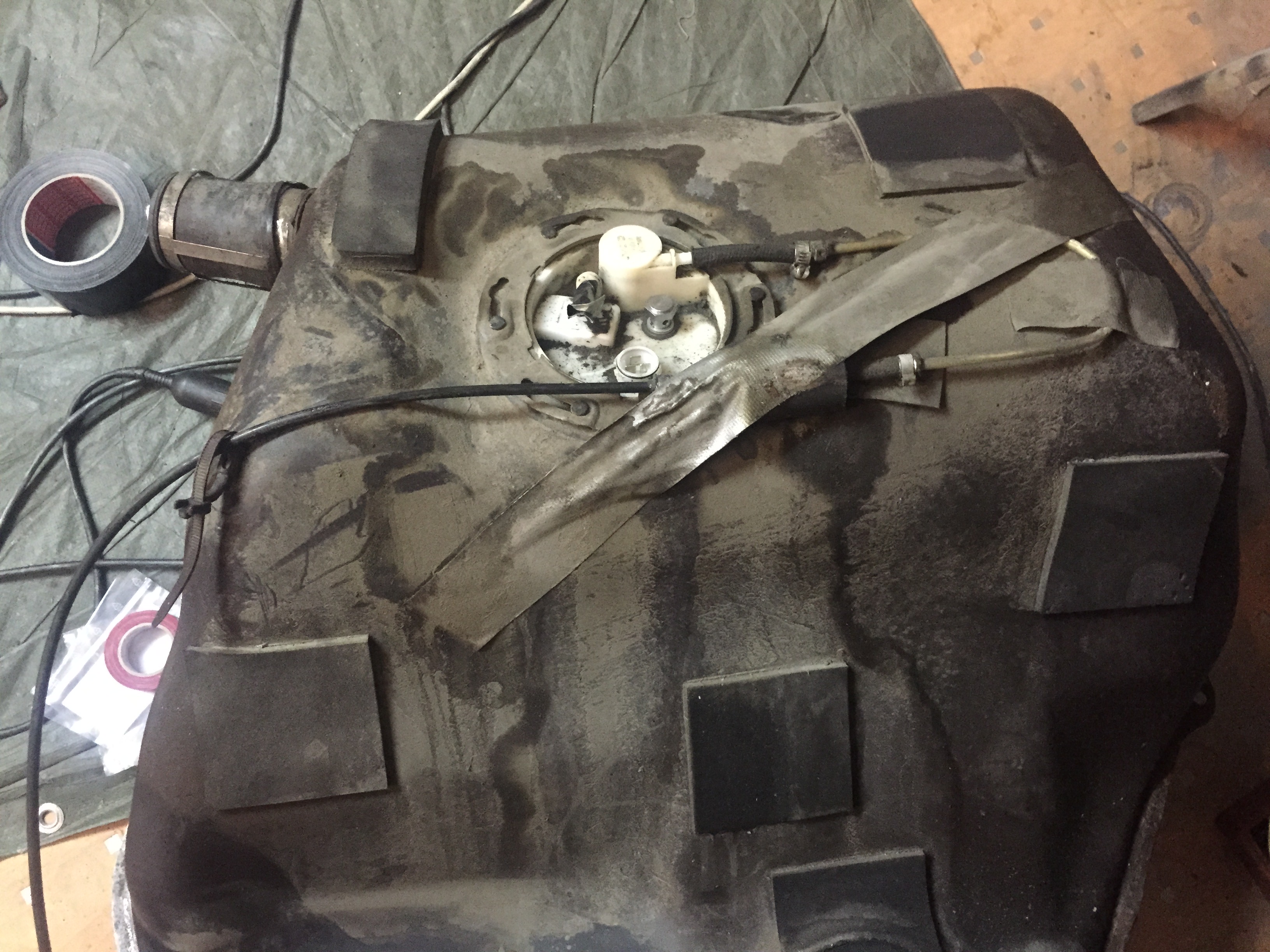

Nun ist die Frage, wo das Problem zu suchen ist. Ist da das Taktventil am AKB defekt oder von wo wird der Tank belüftet? Neben vor und Rücklauf gibt es ja am Tank nur noch eine dünne Leitung, die aus so einem runden Gehäuse oben aus dem Tank austritt.

Schau dir Mal die Schläuche vom Entlüftungsventil an hab schon gesehen dass die zugesetzt waren warum auch immer, sah aus wie von Schlupfwespen zugebaut aber ka wie die da hingekommen sein sollen, jedenfalls waren die zu.
Denke das könnte evtl dein Problem sein.
