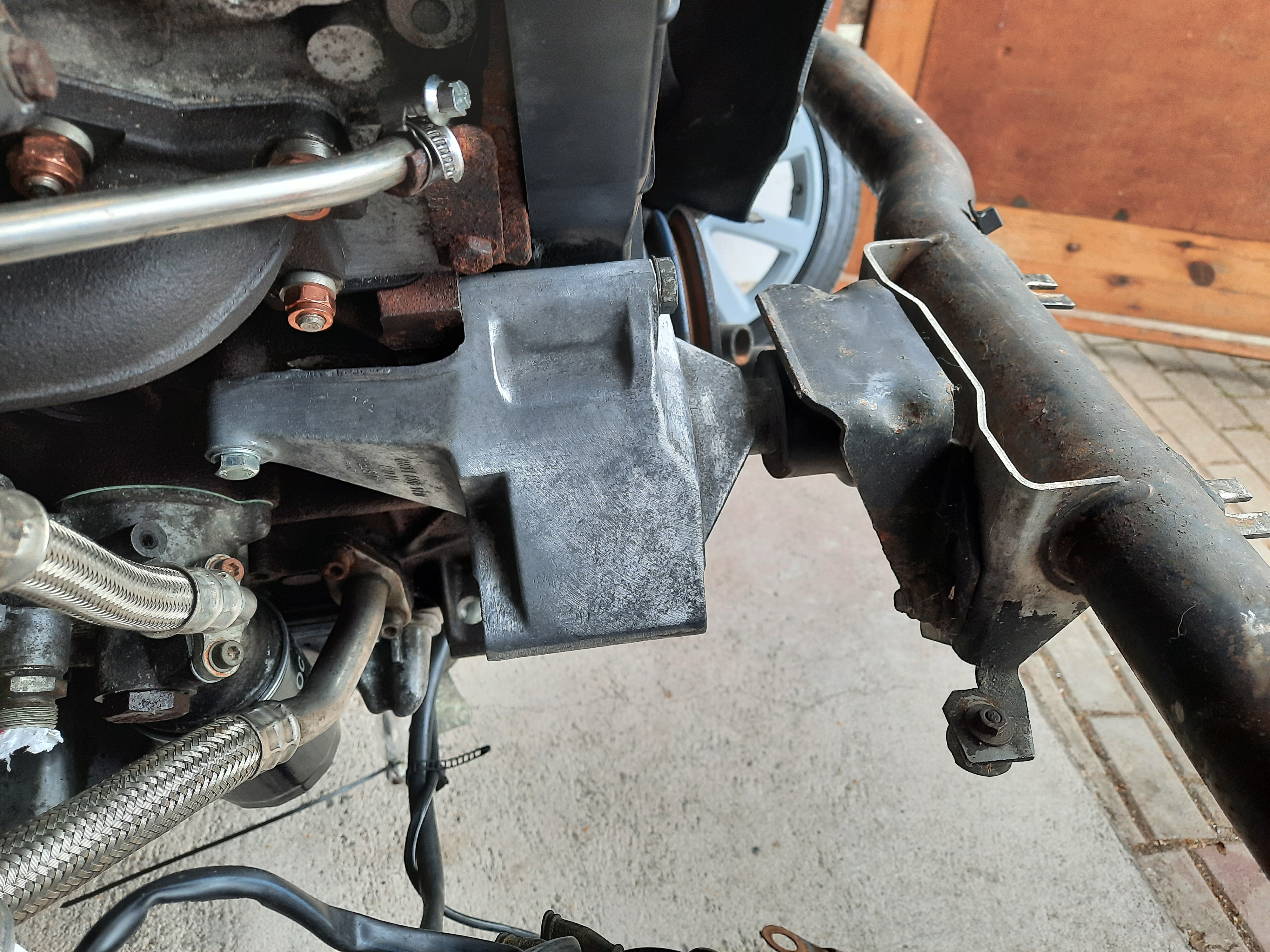

Re: Audi 200 20v Motor zu stark gekippt?
Hallo Kai!
Danke für die schnelle Antwort. Also der Vorderachsträger war noch drin, genau wie die Kardanwelle. Am Mittellager war noch nie jemand dran, denke ich, so wie die Muttern aussehen. Die Traverse vorne mit dem Halter für die Drehmomentstütze passt, da sind ja Langlöcher drin , an denen war auch noch nie jemand dran. Ich könnte die Stütze ja weiter nach unten stellen aber dann kommt ja hinten das Getriebe aus den Lagern raus, das ist glaube ich nicht der Sinn. So wie das für mich aussieht sind die Motorlager zu hoch, ich habe mal bei Febi nachgefragt (bei Meyle gibt es nur eine Variante) , weil es da 2 verschiedene Motorlager für den 20v gibt, aber die meinten die sind beide gleich hoch, würden sich nur in der Shorehärte unterscheiden ( wahrscheinlich wegen Mehrgewicht, Klima, etc.). Ich habe die Bilder mal angehängt und hoffe es funktioniert, das letzte Bild ist von der Kardanwelle zum Hinterachdiff, das passt meine ich, ganz gerade ist es aber auch nicht. Ich hatte den Tank und die Hinterachse draußen und hatte alles neu gelagert, entrostet, nur zur Info.
Hmm, sieht schon etwas merkwürdig aus...
Wenn die Drehmomentstütze allerdings gut passt können die Motorlager schonmal nicht sehr viel höher sein als sonst...
Optisch hängt das Getriebe ganz schön weit runter, kann aber auch täuschen Werde bei mir mal schauen wie es da aussieht...

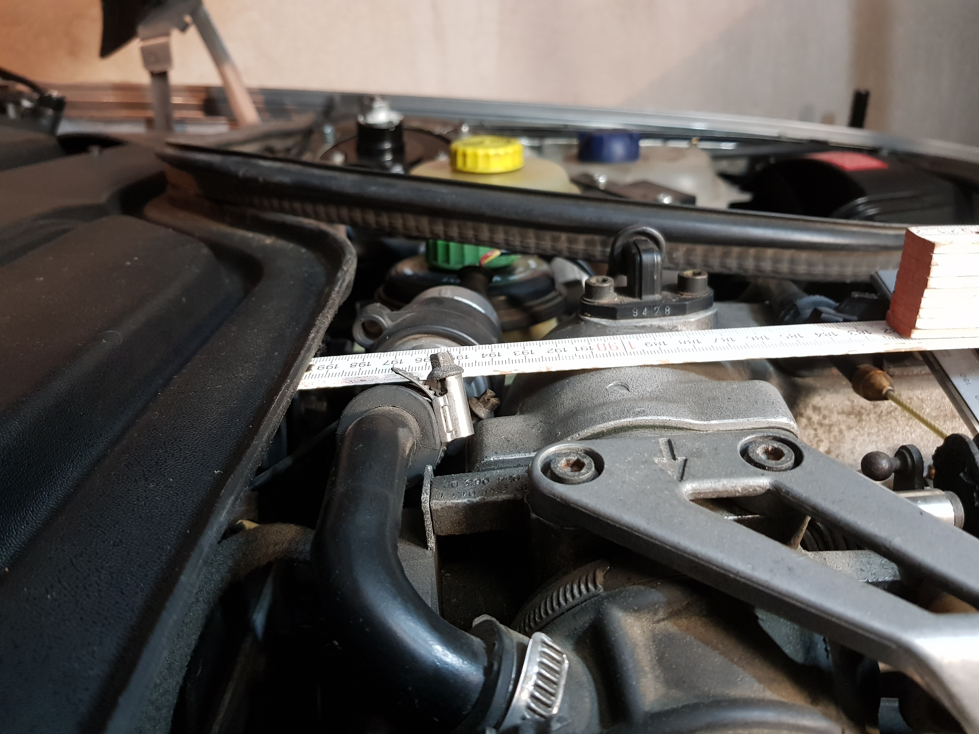

Hallo Tristan,
ich habe gerade bei meinem 200er geschaut und ich bin mir sicher das der Höhenstand von deiner Motor/Getriebe Einheit hinten zu niedrig ist. Wenn du originale Motorlager verbaut hast muss der Motor vorne in der korrekten Höhenlage liegen. Insofern denke ich das du hinten zu niedrig bist und dadurch der Winkelversatz Getriebeausgang zur Kardanwelle entsteht. Anbei noch ein Photo wie der Höhenstand vom originalen Saugrohr zur Spritzwand sein sollte. Mein Motor steht hinten ca.5mm zu hoch. Ich weiß nicht ob dir das hilft.
Grüße,
Hatte das Thema hier irgendwie vergessen...
Habe ansich den gleichen Verdacht wie Matthias. Denke das die Position durch die neuen Getriebehalter nicht stimmt. Wie weiter oben schon geschrieben "hängt" das Getriebe ganz schön weit nach unten.
Wenn das mein Auto wäre, würde ich mir ein Distanzstück zum zwischenpacken suchen und gut is
Erinnere sowas ähnliches vom Typ89 Fronti. Wenn man da von einem auf zwei Getriebelager umrüsten wollte und den "falschen" Hilfsrahmen erwischt hat musste man auch tricksen mit Distanzstücken. Hat immer problemlos funktioniert

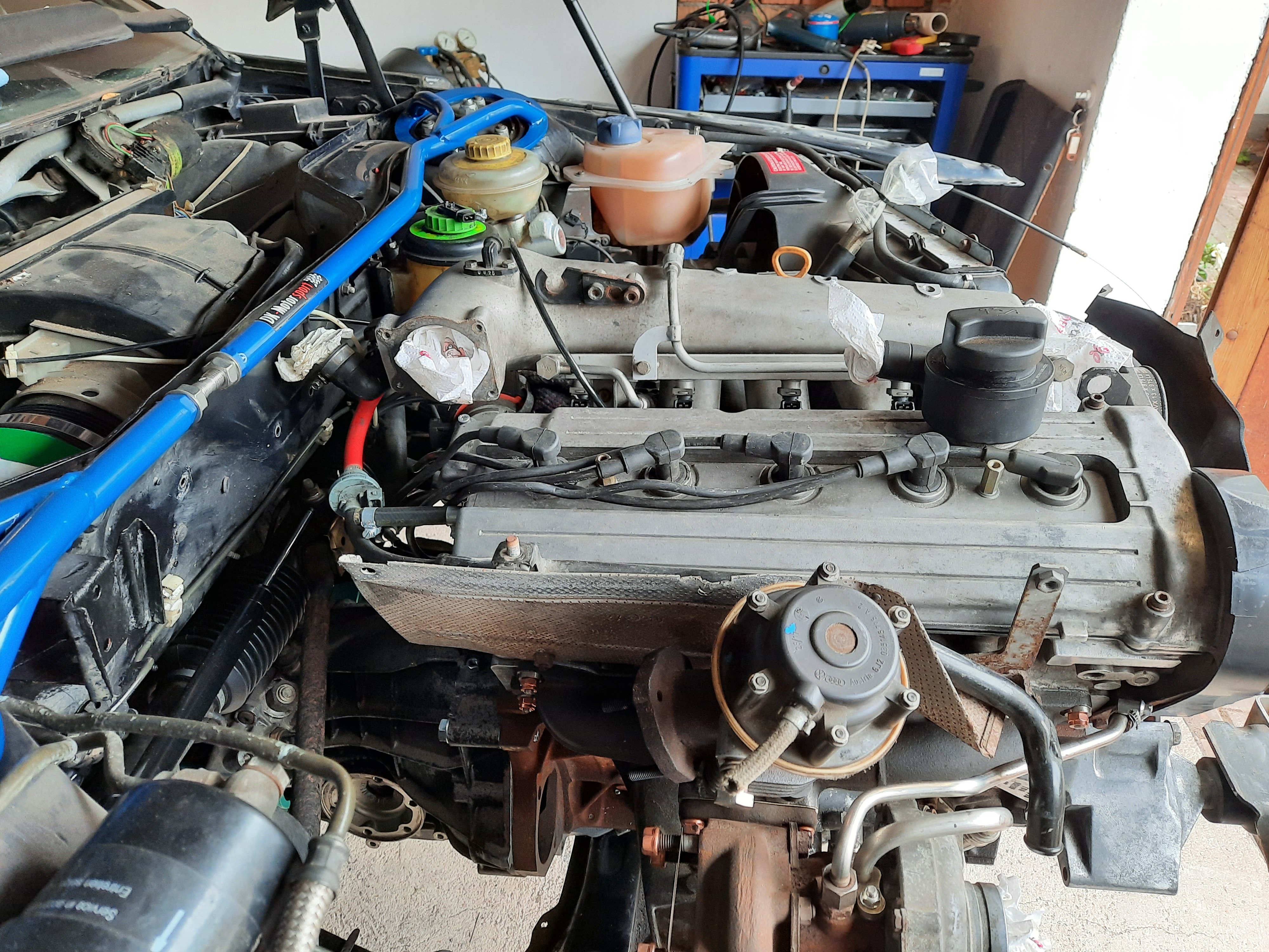

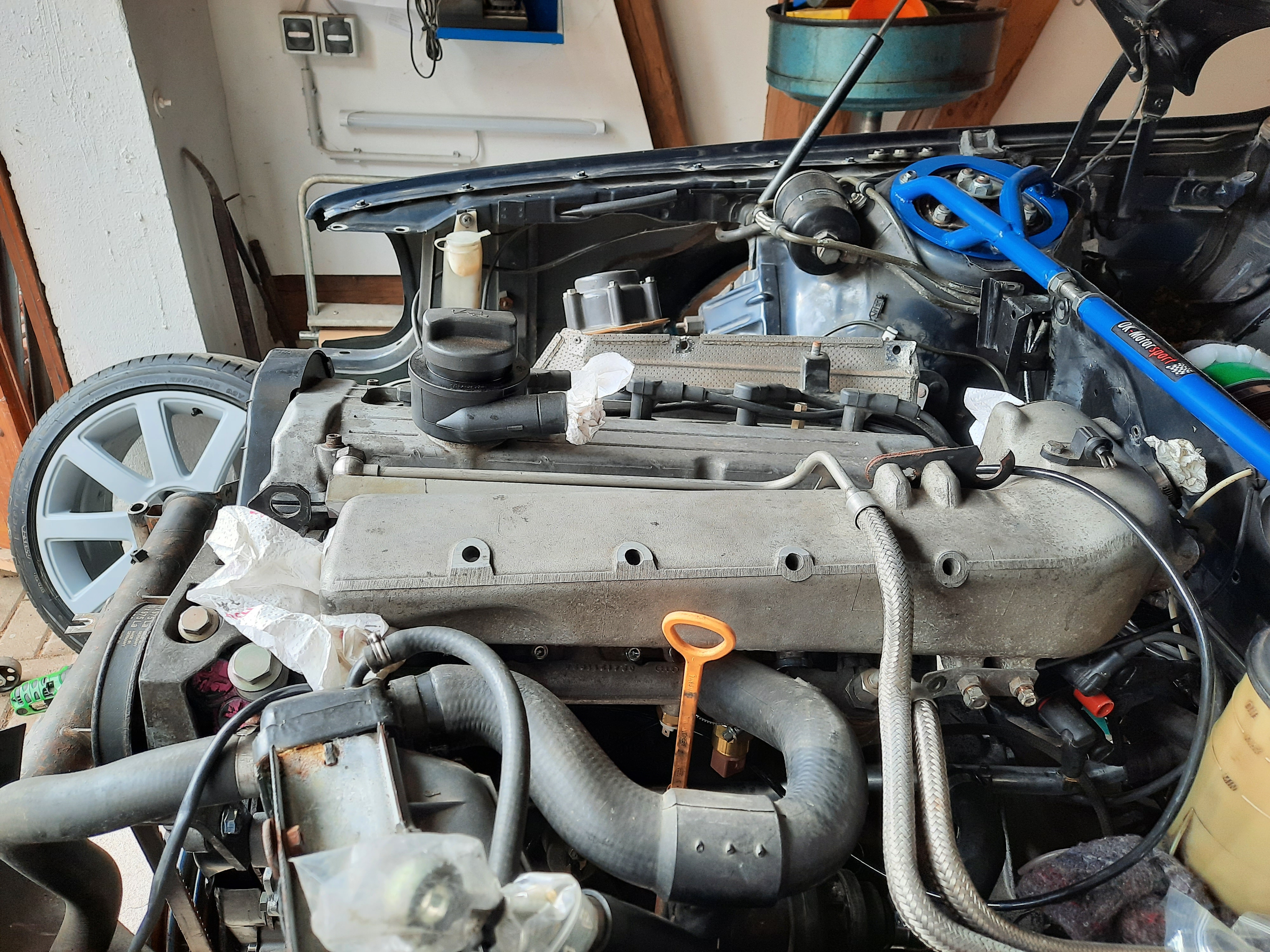

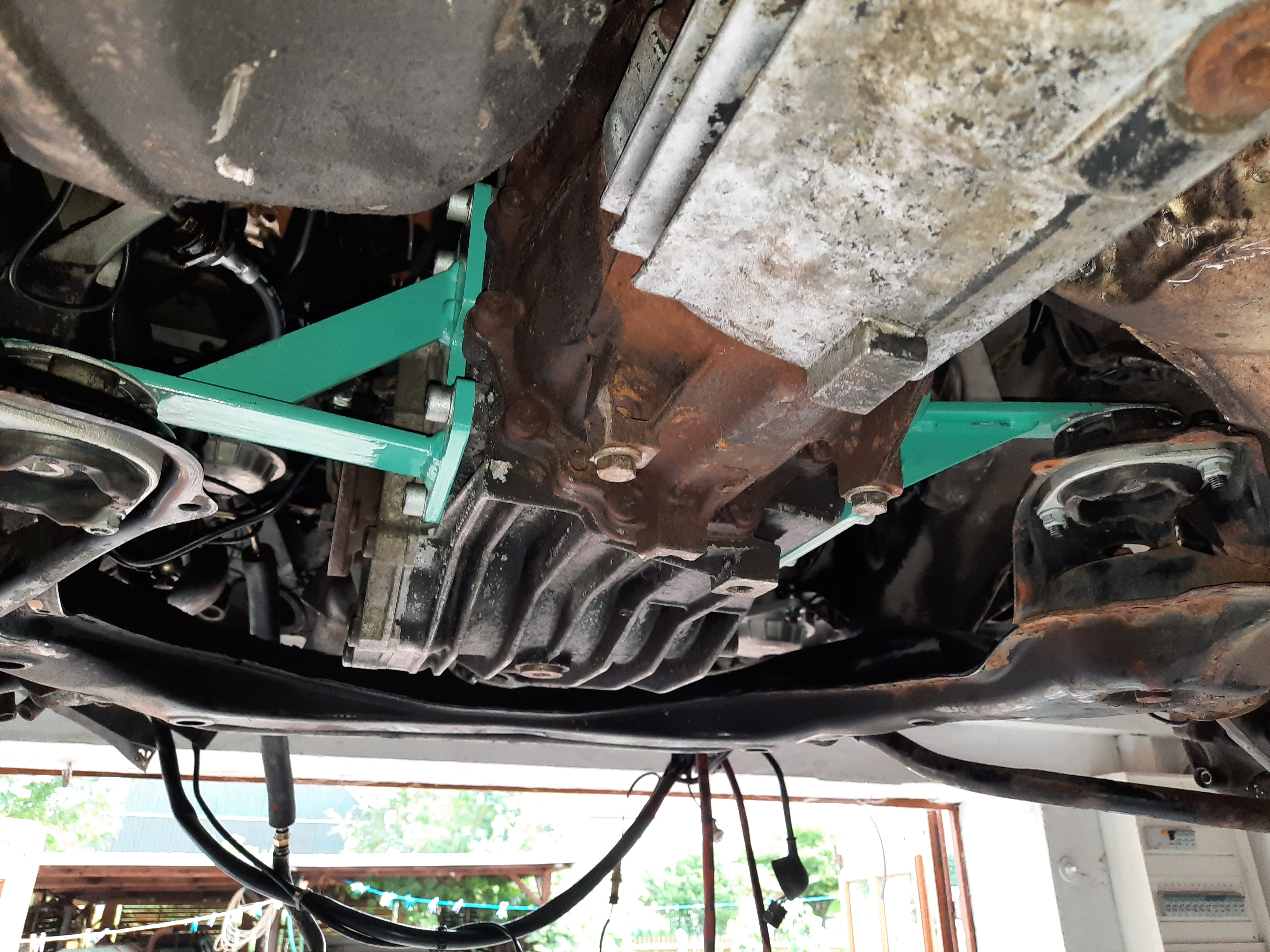

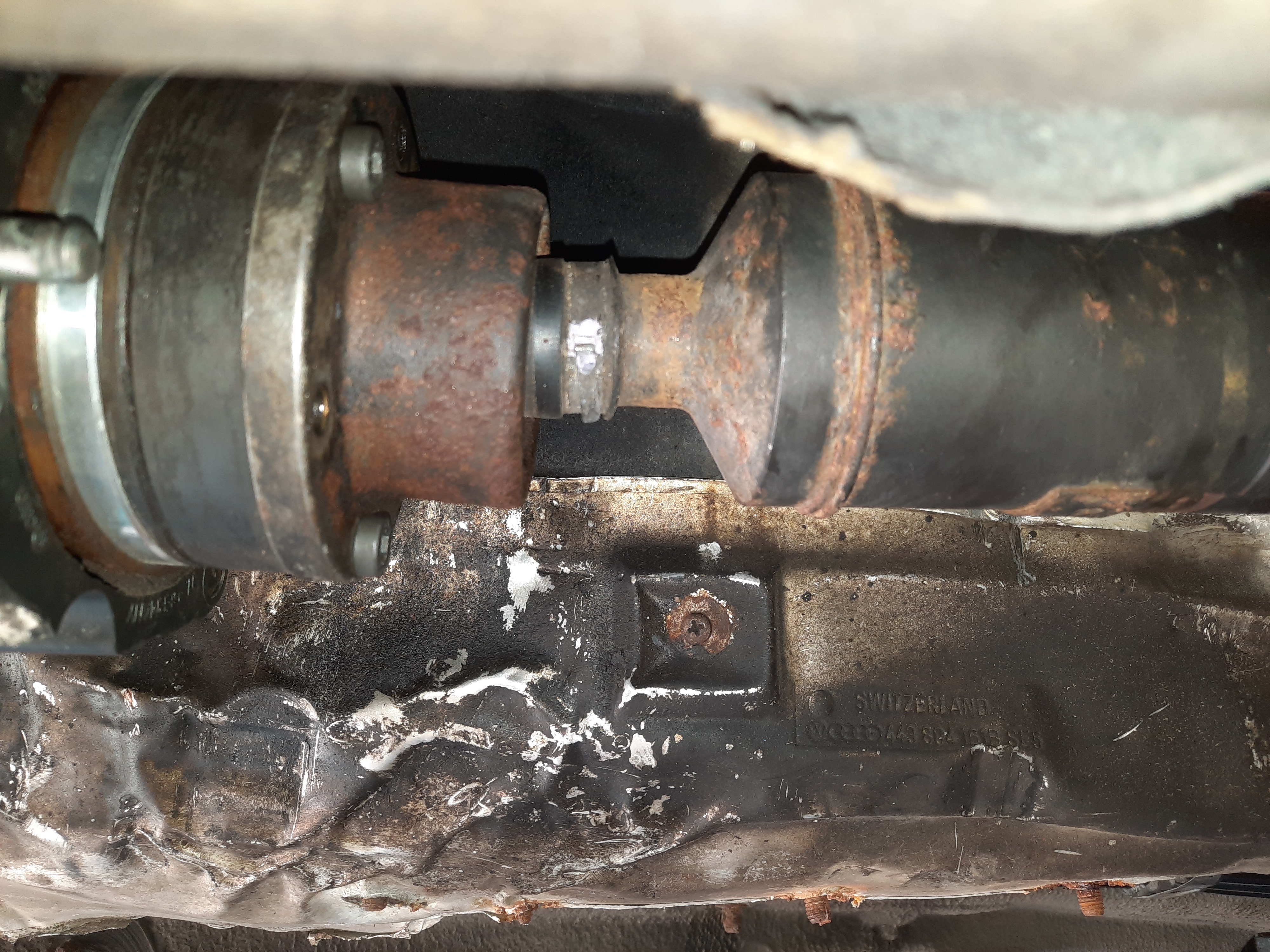

Hallo!
Ich hatte in letzter Zeit viel um die Ohren deswegen jetzt erst meine Antwort.
Also mit einfach was unter die Getriebelager packen wird nix, weil dann die Flucht der Kardanwelle nicht mehr stimmt.
Ich habe den Motor abgesenkt und Distanzscheiben unter die Getriebehalter gepackt. Damit hängt der Antriebsstrang relativ gerade. Zusätzlich habe ich das Einstellwerkzeug für die Kardanwelle nachgebaut um das alles vernünftig einzustellen. Der Rest wird sich im Fahrversuch zeigen.
Vielen Dank nochmal an Alle die an diesem Thema geholfen haben, vielleicht bringt es ja dem Nächsten der den Umbau macht etwas.
