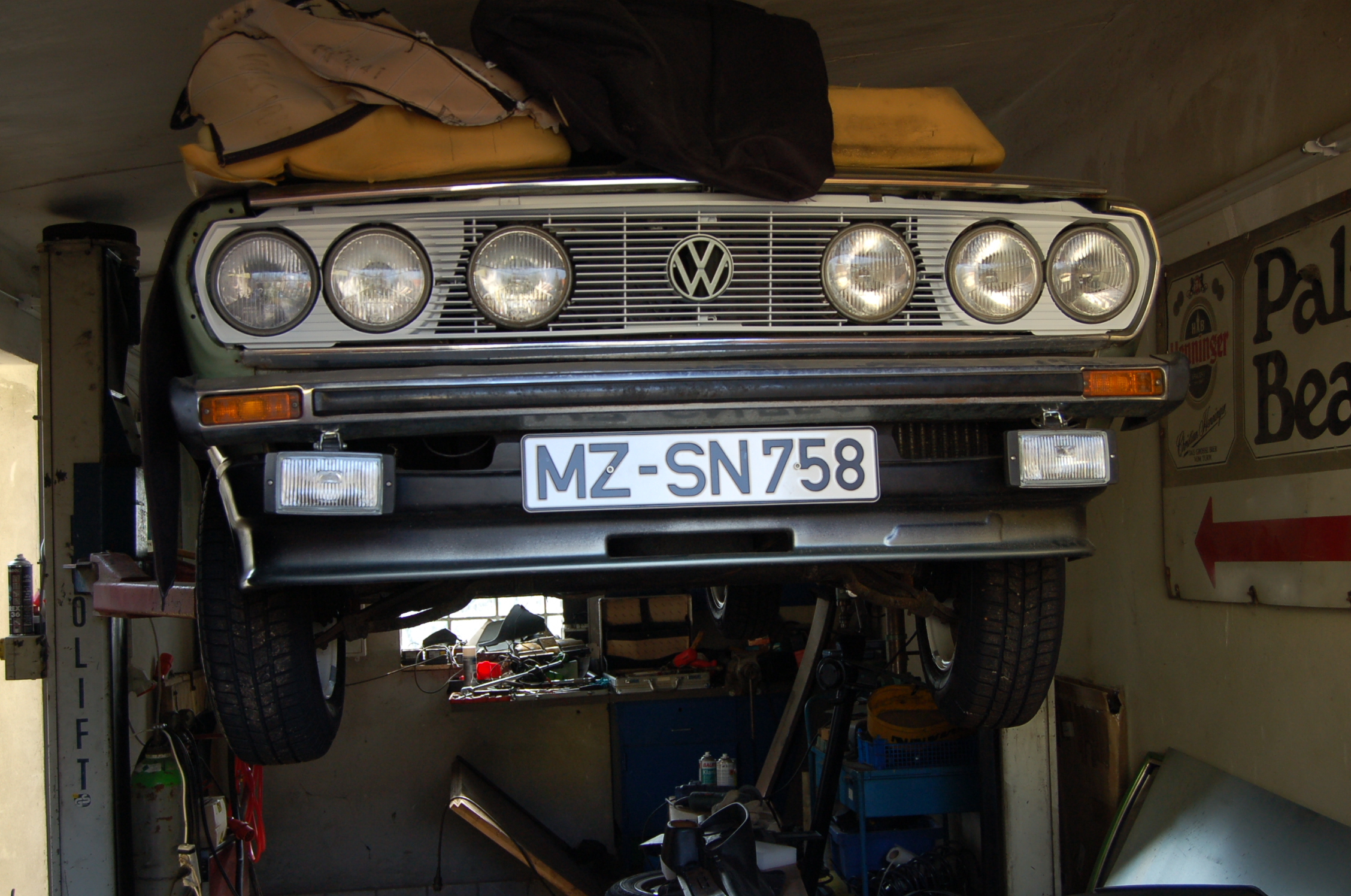

Selbst 1984 war sich da keiner einig. "Man" sagte zwar, dass acht Lampen nicht zulässig seien, aber schriftlich konnte ich das nie finden. Ich bin lange so herumgefahren, änderte aber die originale Scheinwerferschaltung, dass die Abblendeinsätze bei Fernlicht ausgehen. So brannten, wie auch 'maxe1908' bereits anmerkte, maximal zwei Paar Leuchten.
