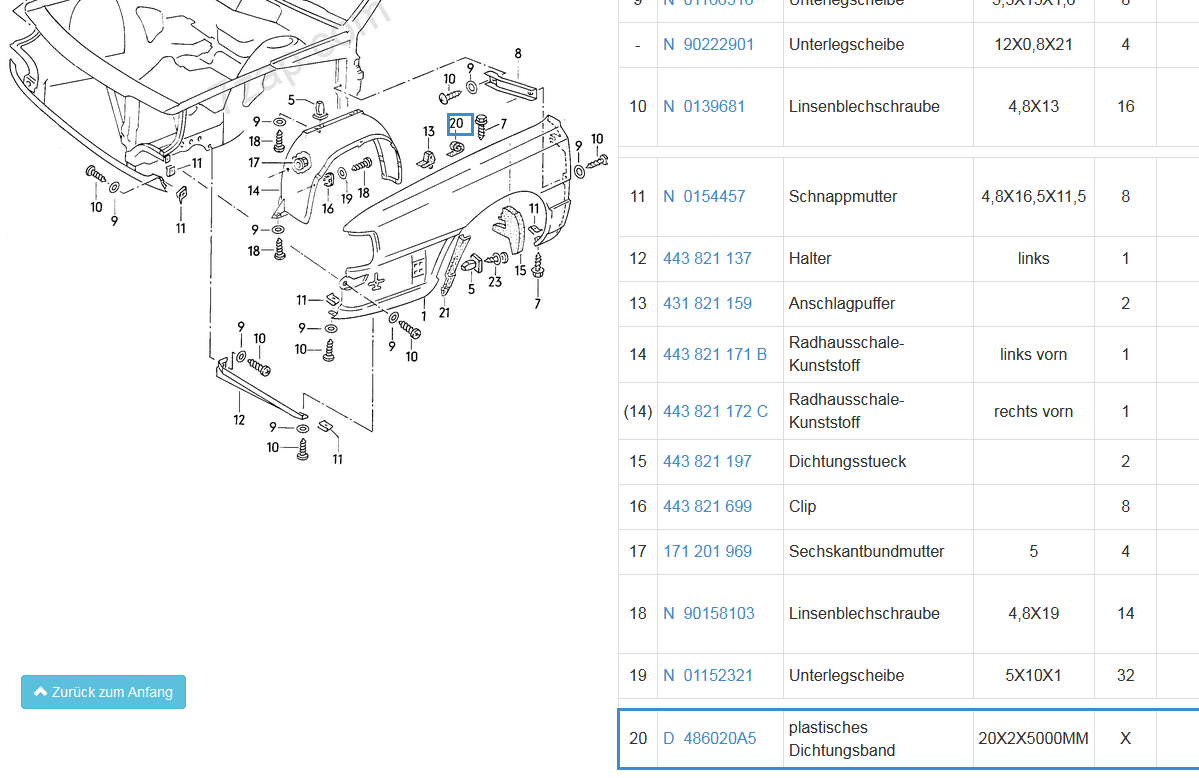

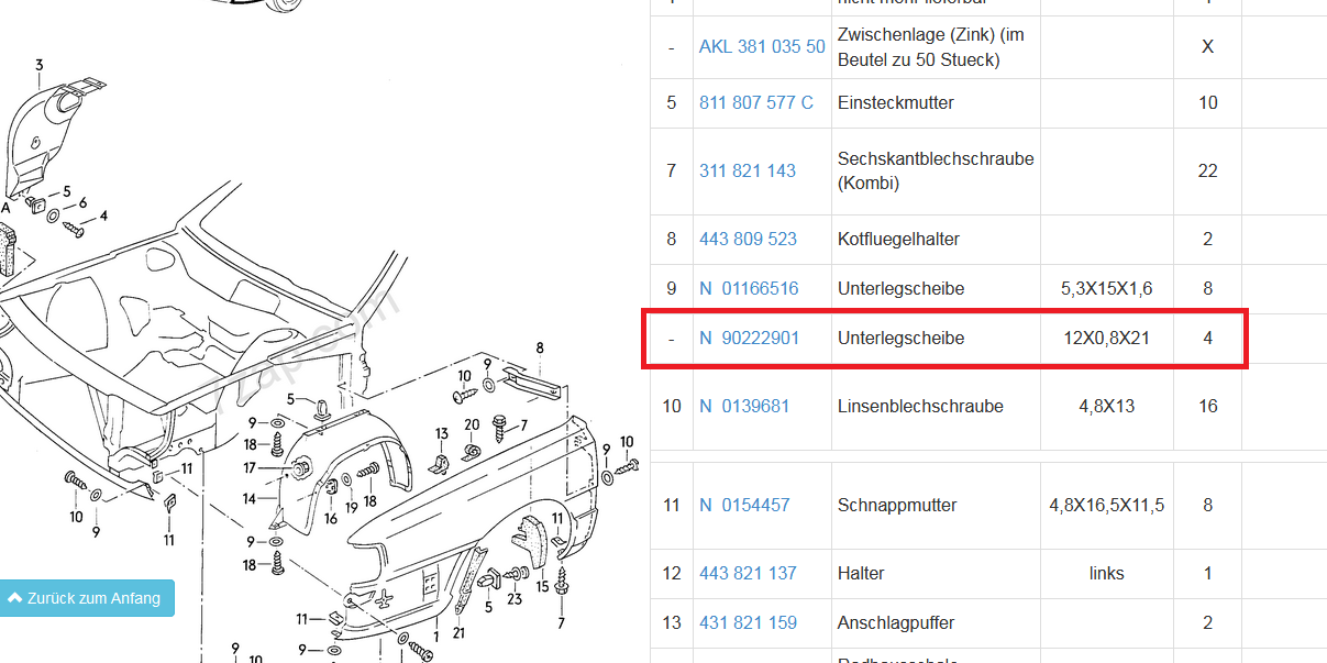

Tach zusammen,
ich bin in der AKTE über das Kotflügeldichtungsband sowie die Zinkunterlageplättchen (AKL 381 035 50) gestolpert.
Die Zinkunterlagen kommen anscheinend zwischen Kotflügel und Karosserie, was ist aber mit dem Dichtungsband?
Jemand eine Idee? Im RLF konnte ich keine Angabe finden.
Des Weiteren würde ich noch gerne wissen, wo diese vier Schaumstoffscheiben
verbaut werden sollen?

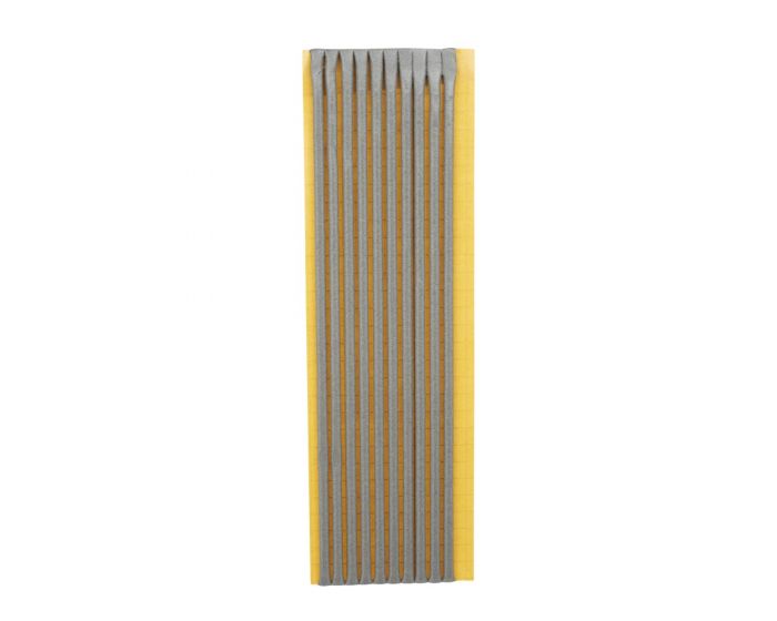

Dichtungsband wie am 3M carroserieband
ist beim geschraubde kotis und teieln ofter benutzt

ich denke die Zinkunterlage und das Dichtungsband kommen nur im Reperturfall zum Einsatz.

Das Band könnte ich mir durch aus vorstellen, nur wo bekommst den Bauraum für die Unterlegscheiben her?
Wenn zwischen Träger und Kotflügel noch dünne (sehr dünne) Scheiben liegen, sitzt der Koti doch theoretische höher.
Das wiederum würde die die Lichtkante an der Aussenseite aus der Flucht mit der weiter verlaufenden Lichtkante an der Türe bringen?! :?

Eine weitere Alternative wäre Mike Sanders Fettband als Zwischenlage.
Dann gammelt da wirklich nix mehr.
