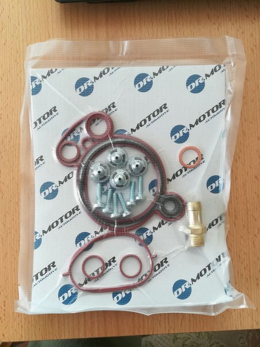

Ceag
Beiträge: 2580
Wohnort: Langwedel
Re: Dichtung Unterdruckpumpe AAR
Beitrag von Ceag »
Moinsen,
folgendes Bild habe ich beim fratzenbuch gefunden:
Das sollte die zugehörige Seite sein: klick mich hart
Vielleicht hilft das ja weiter.
Beiträge: 3091
Immerhin gibt es einen Dichtsatz. Der Preis ist doch sogar im Rahmen.
Würde auch eher die alte Pumpe abdichten, als eine "neue billige" zu verbauen...
