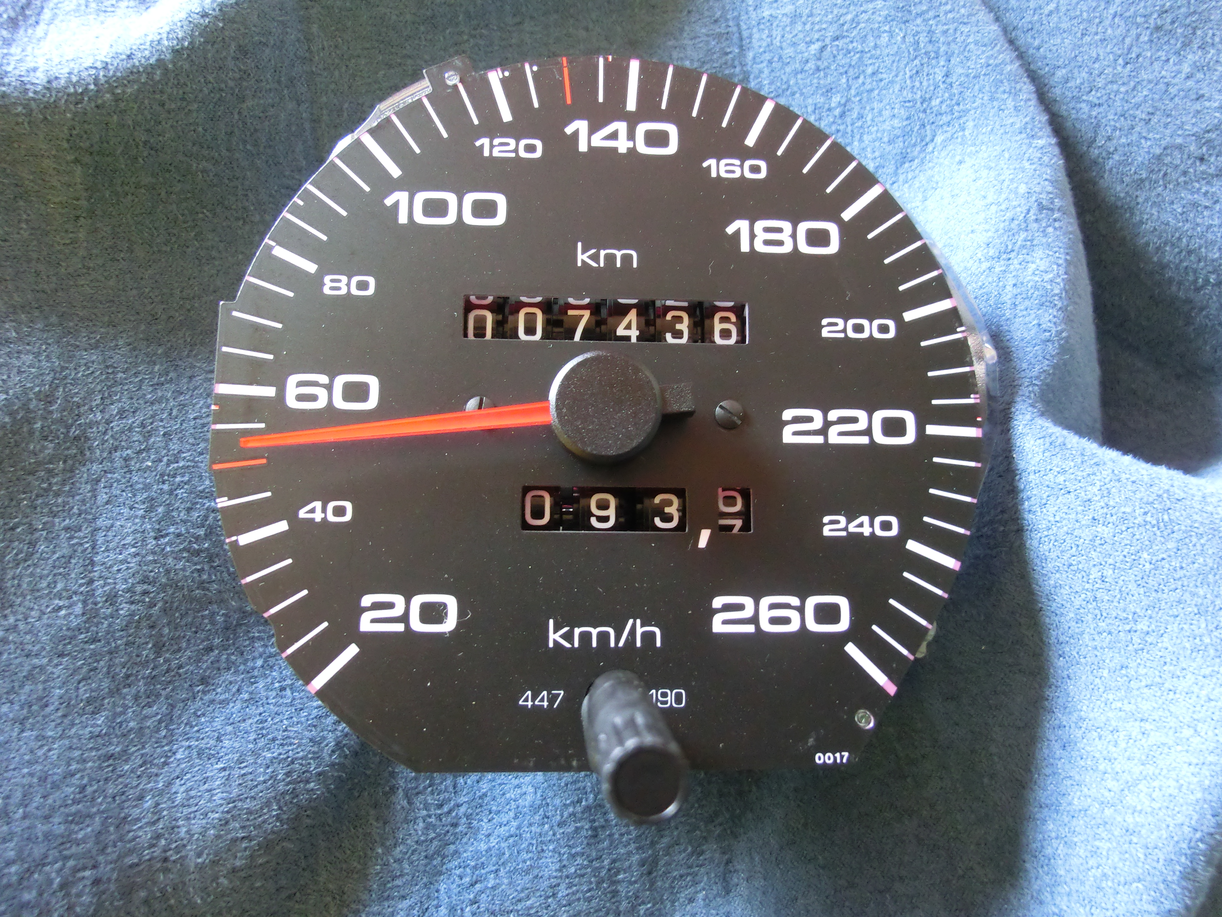

nachdem ich meinen Tacho aus einem 100er C3 Facelift mit Zusatzinstrumenten ausgebaut habe,
bin ich aus Versehen an die Tachonadel gekommen, sodass er jetzt knapp 50 km/h anzeigt.
Ich habe schon vergeblich versucht die Nadel mit sehr leichtem Druck zurückzudrehen, habe jedoch Angst den Tacho
kaputtzumachen.
Nun meine Frage:
Kann man den Tacho einfach so wieder zurückdrehen oder stellt er sich von alleine nach dem Einbau und betätigter Zündung
wieder korrekt ein?
Max
Hacki
Beiträge: 1531
Wohnort: Marburg
Re: Tacho zurückstellen nötig?
Beitrag von Hacki »
Da stellt sich nix von alleine ein. Du hast die Nadel auf der Achse verdreht. Dreh sie wieder zurück und gut is. Ruhe stellung ist ziemlich genau auf der 20.
Beitrag von 443 100 89 L »
Hacki hat geschrieben:Moin,
Danke dir!
Hat super geklappt.
Falls andere das hier später mal lesen und die Nadel nicht wieder auf ziemlich genau 20 km/h eingestellt kriegen, hier noch ein kleiner Tipp:
Die Nadel nicht langsam zurückdrehen. Sonst landet man bei ca. 23 km/h und kommt nicht weiter nach unten.
Lieber wieder ein Stück hoch und mit etwas sanftem Schwung bis zum Anschlag drücken, dann funktioniert es auch und sie landet bei den
angesprochenen 20 km/h.

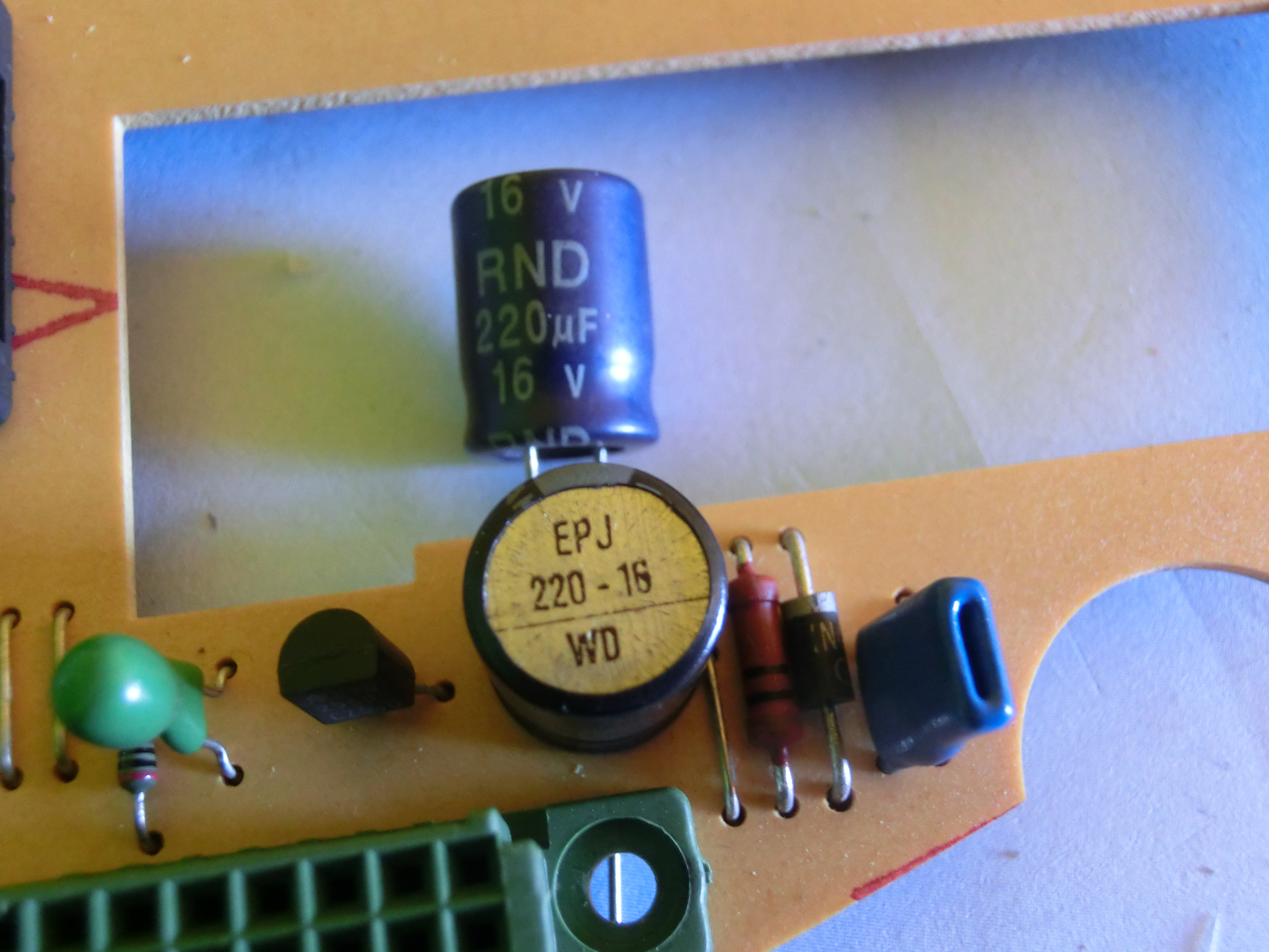

Ach ja, fast vergessen.
Gehört hier zwar nicht wirklich rein, ist aber mein Thread :D
Bezüglich dem Kondensatorentausch:
Ich habe hier einen Kondensator auf der Platine gefunden, der nicht mit Einheiten beschriftet ist.
Anhand der Größe und Maße sowie der Vermutung, dass sich die Zahlen auf dem Deckel auf die Kapazität und Spannung beziehen, habe
ich einen Ersatz gekauft und wollte hier nur sichergehen, dass es der richtige ist. Nicht, dass irgendetwas danach nicht mehr funzt.
Auf dem Bild ist der eingebaute Originale sowie daneben der Ersatz (natürlich 105 Grad C und Low ESR) zu sehen.
Stimmt meine Vermutung?
Max
Franck
Beiträge: 137
Beitrag von Franck »
Ja, stimmt.
Beitrag von Gerhard »
zu dem Tacho mit Platine unten wie oben im Thread abgebildet:
bitte vorsicht walten lassen. Die Nadel niemals versuchen zu verdrehen über den Anschlag. Defekt droht. Nur die herkömmlichen Tachos mit seitlichen Platinen sind reparierbar ohne Spezial Vorrichtungen!!!!
Auf meinem Kanal gibts auch ein Video extra dazu
443 100 89 L
Beiträge: 117
Audi S6 C4 AEC 1996 220.000km
Wohnort: Nahe Wiesbaden
Gerhard hat geschrieben:zu dem Tacho mit Platine unten wie oben im Thread abgebildet:
Die hab ich mir vorm Ausbau allesamt schon mal angeschaut :)
Ist aber halt schon ein Weilchen her und hab extra wegen dem problematischen Tacho nochmal nachgefragt, bevor ich ihn zerstöre.
Wäre viel zu schade drum, der ist ja schließlich so gut wie neu.
