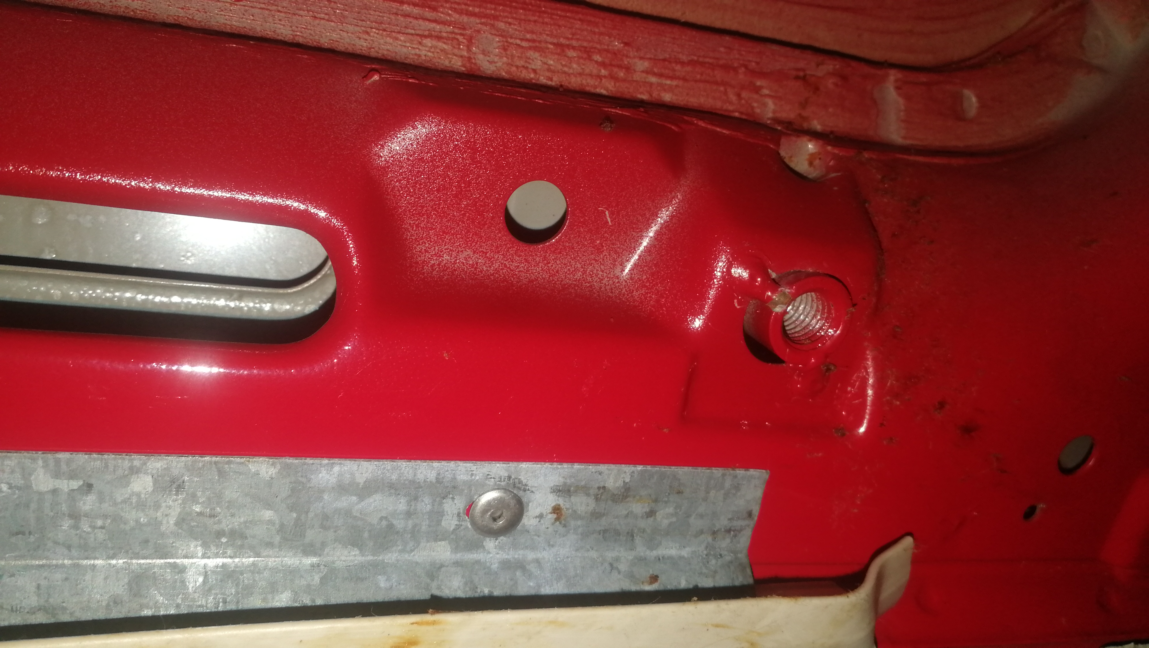

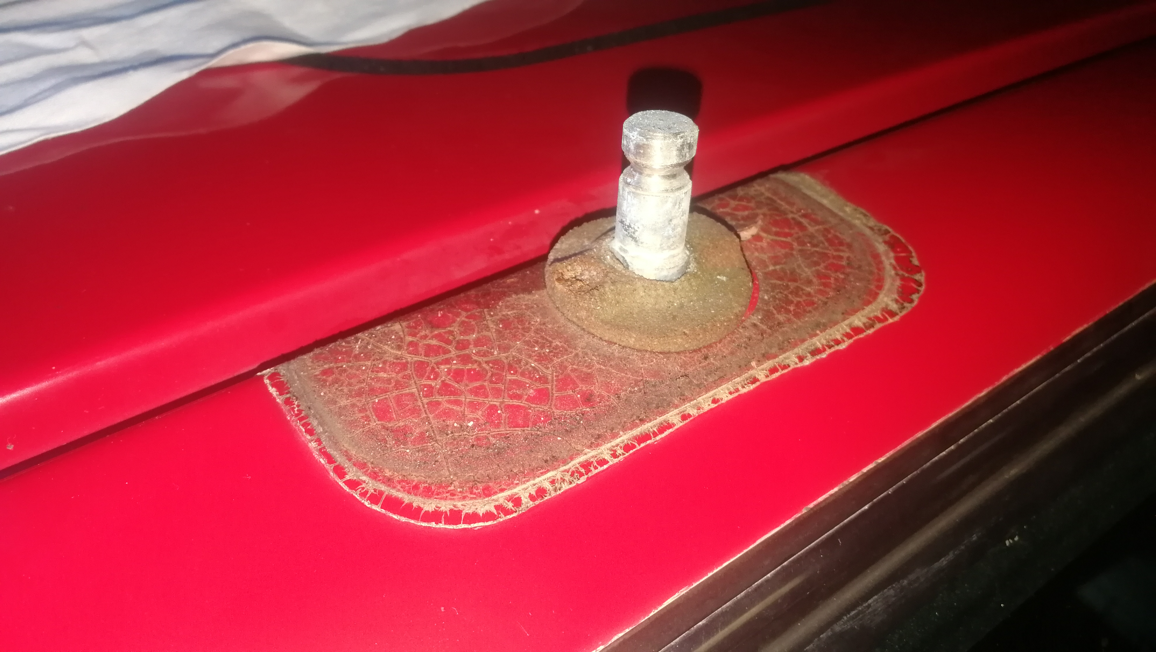

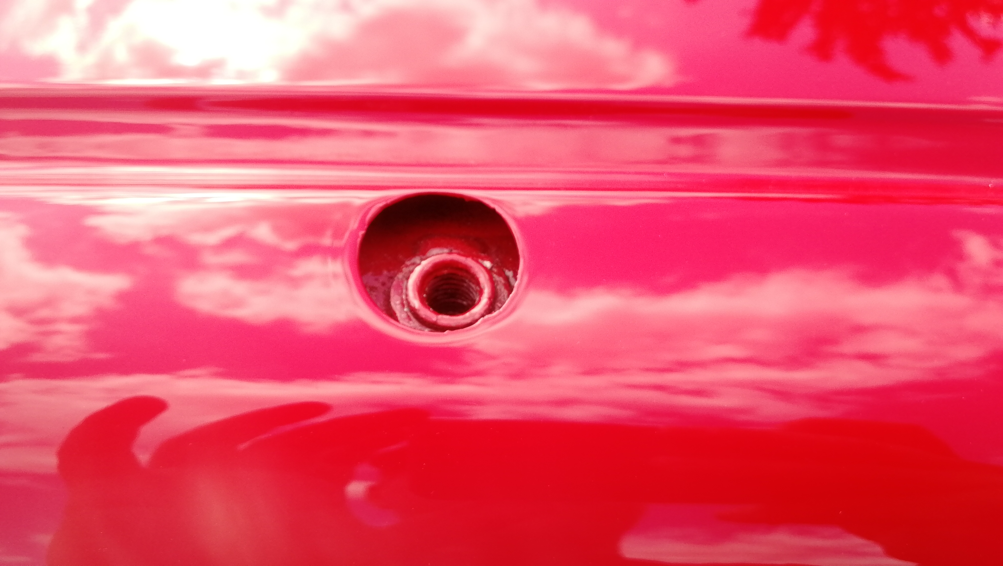

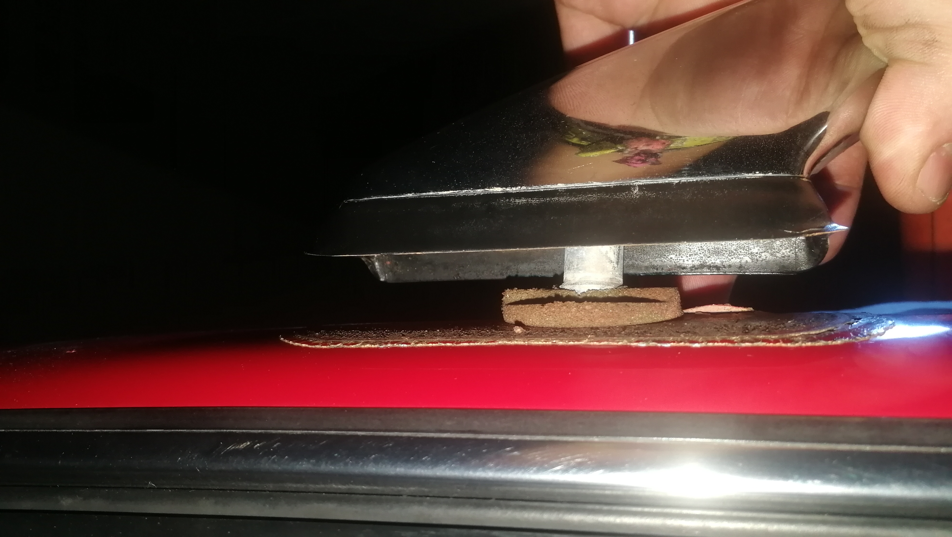

Meines Erachtens würde Wasser dass im Gewindebolzen herab läuft direkt auf den Dachhimmel tropfen. Aber das wird das wenigste sein. Von oben gesehen, ohne Dachreling ist der Gewindebolzen dicht in der mittleren Lage des Dachholmes eingeschweißt, so dass sich Wasser auf der mittleren Lage das Dachholmes verteilt und dann an irgendeiner Stelle auf die unterste Lage kommt und auch dort wieder verteilt. Also kurz gesagt ist es je nach Stellung/Lage des Fahrzeugs reiner Zufall wo es rauskommt.

Moin Helldriver,
erstmal Danke für die Antwort und die Bilder!
Daraus schlussfolgere ich denn mal, dass eine Undichtigkeit zwischen Reling und Dach wohl durchaus zu Feuchtigkeit irgendwo im Innenraum führt...
jetzt wäre es interessant wie man sowas am besten neu dichtet...
