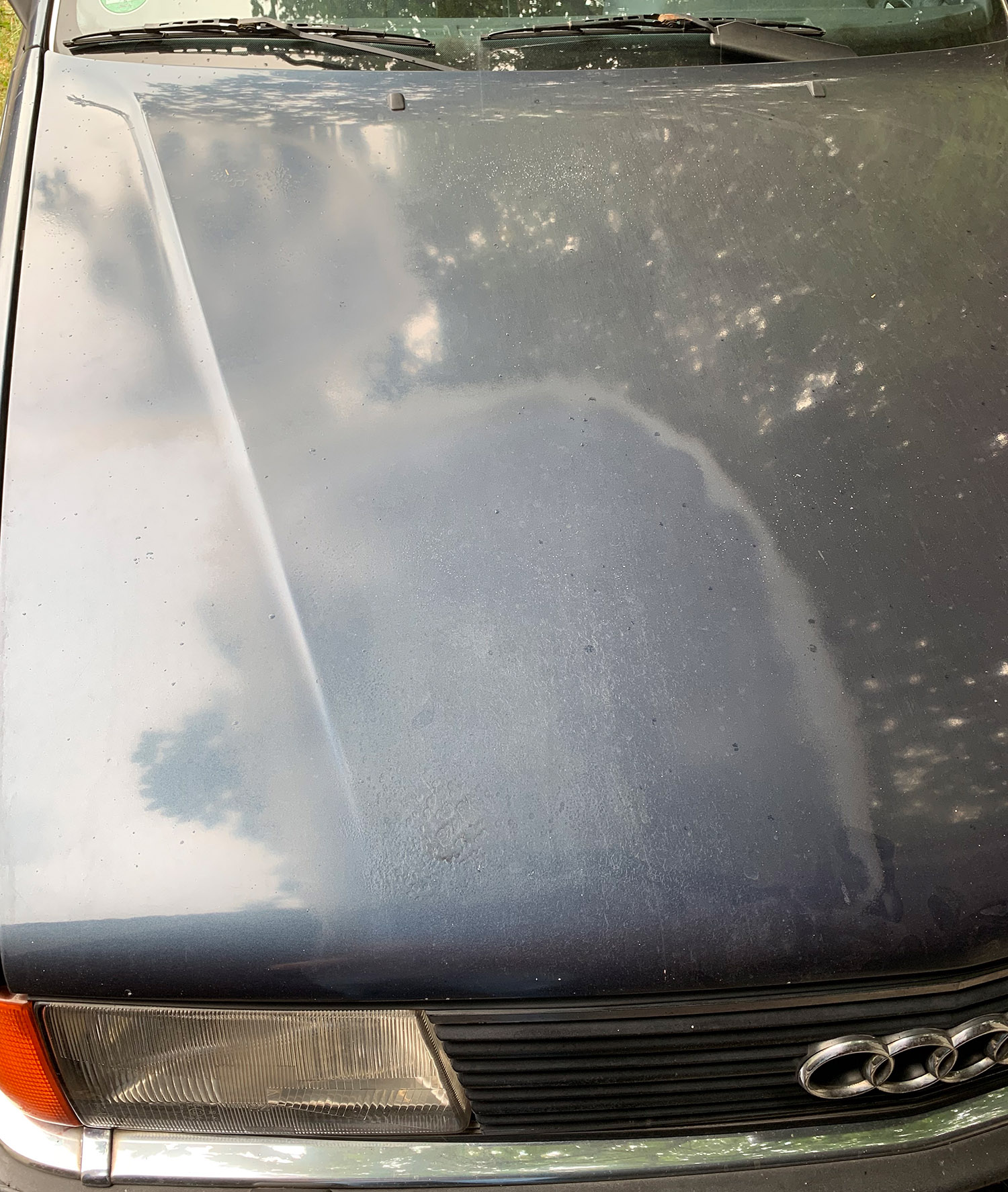

der Audi 100 Avant CD (BJ:1986) meines Großvaters ist ja mittlerweile reif genug, um ein H-Kennzeichen zu bekommen. Technisch sehe ich da aktuell keine Probleme, der Wagen ist vor ein paar Monaten durch den TÜV gekommen, da gab es auch einige Teile neu (Bremsen etc.). Problematisch sehe ich aktuell den Lackzustand auf der Motorhaube und auf dem Kotflügel hinten links. Auf der Motorhaube sieht es aus, als wäre es mal zu heiß geworden(?) und der Lack teilweise ausgebessert worden. Ich denke, dass man für die Oldtimer-Zulassung die Haube komplett lackieren lassen muss.

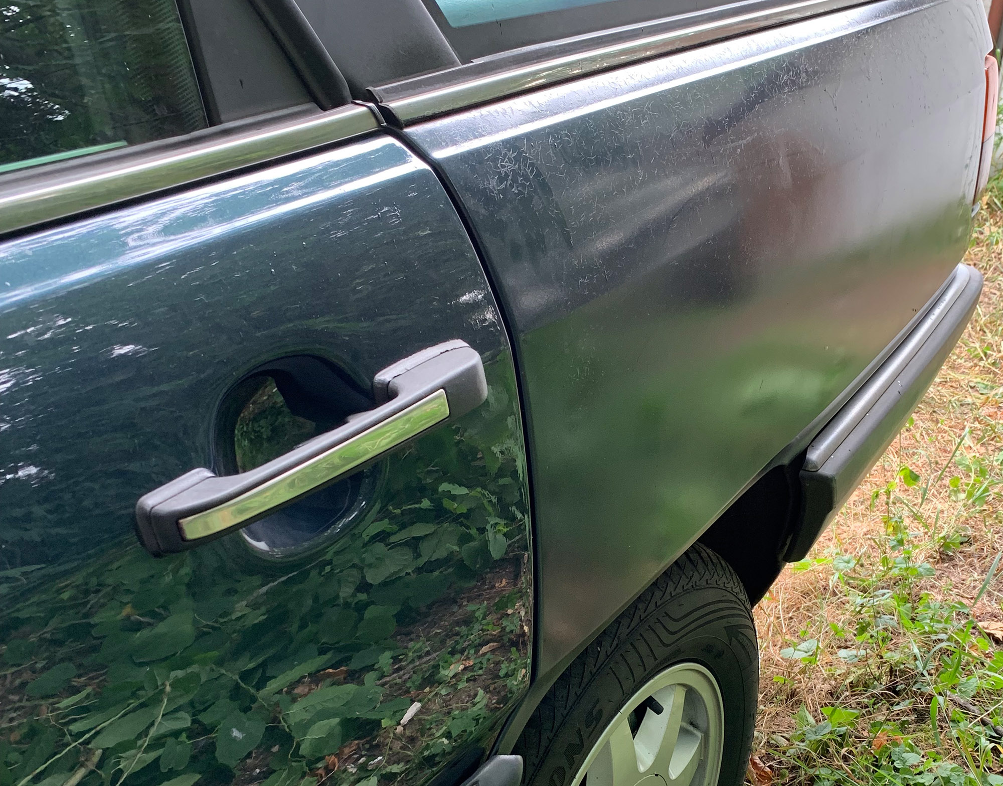

Beim Seitenteil scheint mir der Klarlack abzuplatzen, diese hellen Streifen platzen auch ab. Vielleicht kann man das sogar retten und muss nur den Klarlack neu machen.

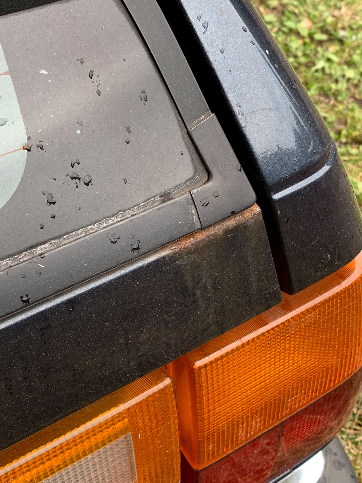

Auch die Heckklappe hat an einer Stelle unterhalb der Scheibe etwas Rost angesetzt. Wie kritisch das für die Zulassung gesehen wird, kann ich schwer einschätzen. Die Heckklappe würde ich am liebsten komplett verzinken/beschichten lassen, damit hier kein Rost mehr auftauchen kann.

Der Kotflügel sieht mir aus nach nem leichten Unfallschaden (in dem Knick ist ja auf jeden Fall nen senkrechter Knick, und der Radlauf sieht auch irgendwie gebogen aus), danach mittelmäßig lackiert, der glänmzt ja gar nicht mehr im Vergleich zur Tür.
Ggf. muss der Lacker da noch n bißchen Spachteln, und der jetzige Lack sollte auf jeden Fall runter, sonst wird das nur Murks.
Die Haube, da weiß ich nicht recht, wie der Lackzustand zu stande kommt, Du meinst, mal zu heiß ... wodurch? ... hat da mal jemand drauf gezündelt?
Ich denke, da muss man auch schauen, ob das Blech dadrunter und ggf. auf der Innenseite die Dämmung noch taugen.
Bei der Klappe wäre ich am ehesten bereit, es sogar nur mit ausbessern zu versuchen bzgl. H-Kennzeichen, weil die Stelle überschaubar scheint.

Also ich würde das Auto einfach einmal ordentlich durchpolieren und dann zum Prüfer fahren, ihn vorab fragen, ob das auto mit diesem Lack noch akzeptabel wäre.
So hab ich es bei meiner rammeltonne damals gemacht und er hat gesagt: "Der Hunderter? Natürlich geht das!"
Und der Lack sieht/sah an Motorhaube und an vorderen Kotflügeln genauso aus wie hier auf den Bildern.
Ich hab da aber auch bestimmt 8 Stunden poliert, von Hand, in 3 Stufen.

@Andre: Der Knick im Kotflügel ist nur eine optische Täuschung, von innen im Kofferraum sieht man hinter der Abdeckung auch keine Beschädigung im Blech.

Der Lack an der Haube und am Seitenteil ist "fertig" - da hilft nur komplett runter, ordentlich grundieren und dann Basislack und Klarlack neu. Wenn der Klarlack zerstört ist hat der Basislack keinen UV-Schutz mehr. Am A6 konnte ich den Lack mit den Fingernägeln runterkratze so "weich" war der.
