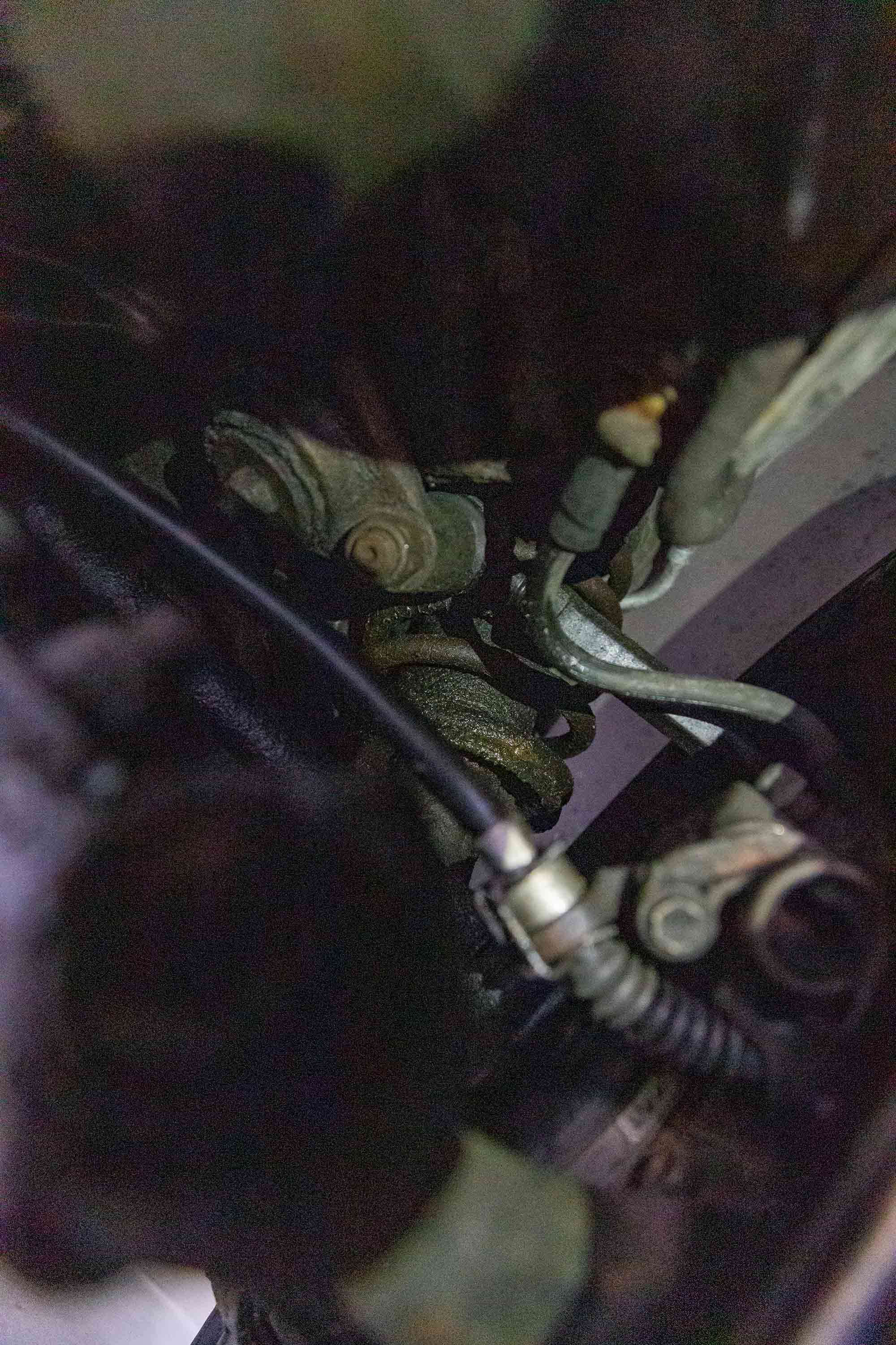

1. Die Niveauregulierung hinten rechts verliert Öl und scheint defekt zu sein, es scheint dass das Öl aus dem Dämpfer austritt, ich habe vor das Auto früher oder später tiefer zu legen, dabei würde das Niveau System vermutlich sowieso raus fliegen, ist das Korrekt?
Ich würde das Problem gerne zeitnah und Kostengünstig Lösen da das Auto erstmal auf die Straße soll. Also entweder reparieren Stilllegen oder gegen ein "Sportfahrwerk" Tauschen?

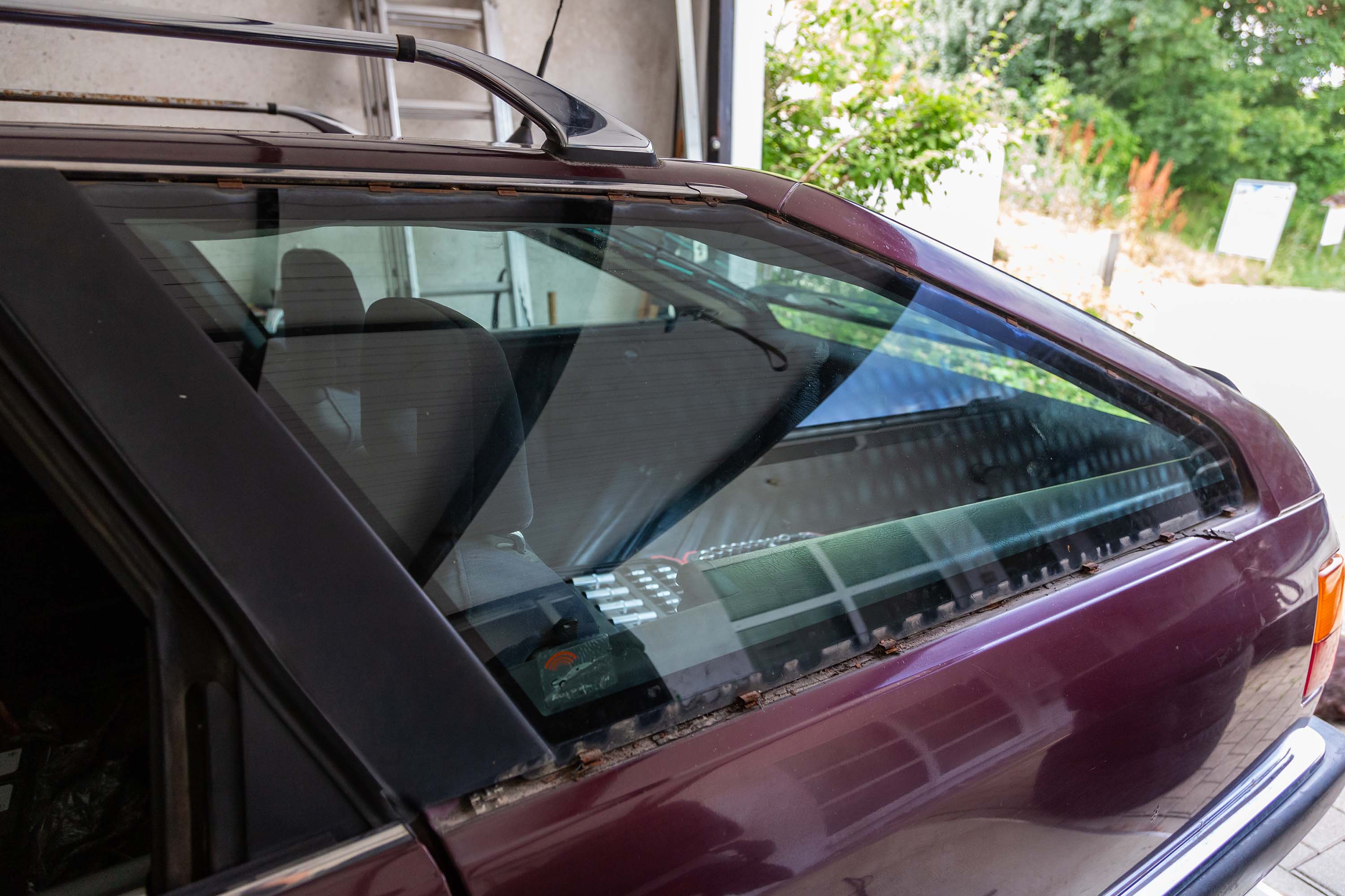

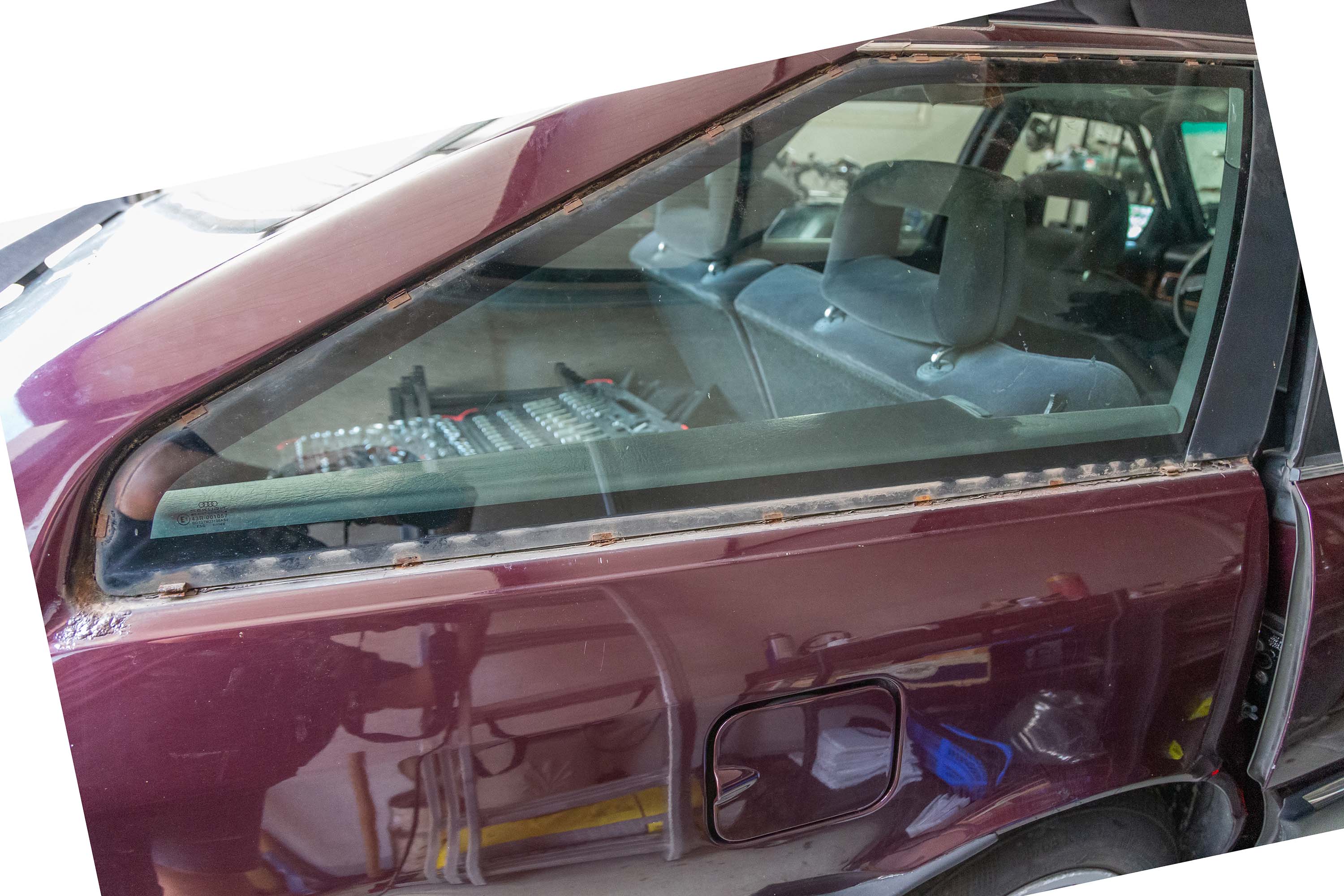

3. Die Leisten an den hinteren Seitenfenstern sahen schlecht aus, diese habe ich abmontiert um zu sehen wie es darunter aussieht, ich werde vermutlich keine neuen Leisten Montieren können bis ich beim Konservierer war da gestrahlt werden muss. Vorerst hatte ich vor das ganze mit Fluid Film zu behandeln.
Kann ich die Leisten demontiert lassen oder gibt das irgendwelche Probleme? Wie lauten die Teilenummern? die Oberen Teile waren so stark verrostet dass diese bei der Demontage in viele Teile zerfallen sind, die Unteren verchromten sehen in Ordnung aus nur das Gummi müsste hier getauscht werden.

Bzgl. Tieferlegung und Niveuregulierung gibt es zwei Möglichkeiten:
1. Niveauregulierung instandsetzen und dann auf die gewünschte Höhe einstellen ( das Regelventil dafür lässt sich verstellen) und nur vorne Tieferlegungsfedern verbauen

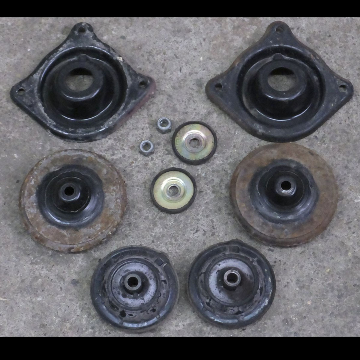

2. Niveauregulierung komplett ausbauen und einen Satz Domlager vom 20V/V8 für die Hinterachse besorgen. Diese dann mit Tieferlegungsfedern und neuen Dämpfern verbauen (Natürlich dann auch vorne Tieferlegungsfedern :wink: )
Was bei der 2. Variante genau alles zu tun ist kann ich bei Interesse gerne hier Schreiben...
Bzgl. H-Kennzeichen und Tieferlegungsfedern brauchst du dir ansich keine Sorgen machen, man bekommt in der Regel von allen namenhaften Herstellern (H&R, KAW...) ein Schriftstück mit der Bestätigung das diese Federn schon seit 20-30 Jahren hergestellt werden. Damit ists dann kein Problem. Zum Thema was man am Besten verbauen sollte gibts hier im Forum übrigens viele verschiedene Diskusionen...

Mich würde Interessieren was genau dazu gehört die Niveauregulierung komplett auszubauen.
Ich glaube dass dies die bessere Variante ist da die gesamten Dämpfer vermutlich sowieso schon ziemlich durch sind.
Das ganze sollte ja ohne weiteres wieder umkehrbar sein wenn ich mal 100% original fahren will.
Ich hätte gerne ein etwas tieferes Fahrwerk jedoch trotzdem noch guten Fahrkomfort, 40mm rundum wären glaube ich gut,

Zu den Leisten:
Ich habe nun auch den Thread gelesen in dem über eine Nachfertigung gesprochen wird entdeckt, die zwei Chromleisten haben die Teilenummern:
445 853 303 B Zierleiste für Seitenscheibe links
445 853 304 B Zierleiste für Seitenscheibe rechts
Jedoch konnte ich noch nichts über die oberen Leisten in Erfahrung bringen, wie lauten die Teilenummern und wo kann man diese kaufen?
Kann ich die Leisten fürs erste weglassen oder erfüllen diese noch eine andere Funktion außer Optik?

Nun zur Niveauregulierung:
Wie schon geschrieben brauchst du dafür einen Satz normale 20V/V8 Domlager für die HA, zwei neue Dämpfer und neue Federn. Desweiteren einen "normalen" Druckspeicher für die Hydraulik. Also einen ohne den Abgang für die Niveau. Den Hydraulikrücklauf zum Ausgleichsbehälter kannst du mit nem Stopfen verschließen. Kannst aber auch den kleinen Ausgleichsbehälter für Fahrzeuge ohne Niveau verbauen. Sieht etwas eleganter aus.
Als letztes musst du dich noch um die Bremse kümmern. Unsere Autos haben immer eine Zuladungsabhängige Bremskraftregelung. Das geht bei deinem übder die Niveau. Wenn du diese Regelung behalten willst musst du ein normales Bremskraftregelventil mit Anlenkung am HA Querlenker verbauen. Oder du machst es wie ich und verzichtest auf dieses Regelventil und baust nur eine direkte Leitung ein. Dann hast du halt immer die volle Bremskraft an der HA. Hab ich in meinem 10VT Avant so verbaut und bin sehr zufrieden. Kein Überbremsen o.ä. obwohl ich meist mit leerem Kofferraum unterwegs bin... Ist aber auch ne Glaubensfrage, für viele ist das bestimmt ein absolutes no go... An Fahrzeugen mit vernünftig großer Bremse an der VA ist das nach meinen Berechnungen bedenkenlos fahrbar. (Bremse im 10VT ist nicht original...)
Das Bremskraftverteilungsventil muss aber auf jeden Fall bleiben. (ist das runde am HA Träger)

zwecks Niveauregulierung HA stilllegen, man kann auch einfach nur normale Dämpfer mit Standart- Federtellern verbauen und die Leitung von den hinteren Druckspeichern weg lassen und an den beiden Speichern mit einem Blindstopfen verschließen. So hatte ich das damals...

Aktuell tendiere ich zu 40mm H&R Federn mit Bilstein B8 Dämpfern, dazu brauche ich so wie ich es verstanden habe folgende Fahrwerks Teile:
441512107A (Federteller), 441512331 (Gummmilager), 441512347 (Adapter links) und 441512348 (Adapter rechts)
Diese Teile Sind für Stoßdämpfer mit M12 Gewinde.
Die Audi 200 20V hatten immer Dämpfer mit M12 Gewinde, ist das richtig?
Ich werde vermutlich zwei gebrauchte hintere Stoßdämpfer von einem Audi 200 Quattro kaufen um die Teile zu übernehmen.
Mit dem Druckspeicher und sonstigen Hydraulik teilen werde ich mich zu einem späteren Zeitpunkt befassen und dann auch hier alle Teilenummern nachtragen.
Eventuell mache ich es auch so wie "Inge quattro".

Jo, Teile sehen auf jeden Fall richtig aus!
20V hat immer M12, auch richtig!
So wie Thorsten das mit der Niveau gelöst hat gehts natürlich auch, ist dann sogar leichter rückrüstbar, falls man doch wieder Niveauregulierung haben will. Bei meiner Lösung verschwindet sie halt komplett und es bleibt dann ein "normales" Auto zurück :wink:

Ich habe bei meinem 20V die Niveaugeschichte dieses Jahr rausgeschmissen. Das Regelventil hinten (wo das Gestänge dran hängt) war undicht und es gibt einfach kein Ersatz mehr.
Ich habe einen neuen Druckspeicher verbaut, alle Leitungen entfernt, das Regelventil hinten, Bomben, Stoßdämpfer und wie Kai schon geschrieben hat, ein Lastregler an der HA eingebaut von den Nicht-Niveau-Modellen. Zusätzlich noch ein neuen Ausgleichsbehälter (was kein Muss ist).
Federteller und Federn sind die alten.

Artur, ich würde mich sehr darüber freuen wenn du mir eine Liste der benötigten Teilenummern erstellen kannst.
(Hydraulik, Bremse)
So wie ich es verstanden habe hast du beim Federbein nur andere Dämpfer verbaut jedoch Serien Federn von der Niveau Regulierung?
Wäre es dann eventuell möglich dass ich auch nur andere Dämpfer und Federn verbaue?
Oder ist es so dass ich bei Verwendung von Tieferlegungsfedern die Federteller und Domlager aus einem Auto ohne Niveau brauche?
Das würde ja bedeuten dass die Federn bei Fahrzeugen mit und ohne Niveau unterschiedlich sind.
Langsam bin ich etwas verwirrt.
Sind die Domlager bei der M10 und M12 Version unterschiedlich? Normalerweise schon oder?
Die Adapter Links und Rechts hingegen müssten ja eigentlich bei M12 und M10 passen.
Mir wurde gesagt dass man die Gummilager bei Tradition kaufen kann, ich konnte die Lager dort jedoch nicht finden.

Bevor man alles umbaut und auch dafür Geld hinlegen muss, mal ein Hinweis:
https://www.ebay-kleinanzeigen.de/s-anz ... 2-223-3284
Sind überholte und dichte Federzylinder

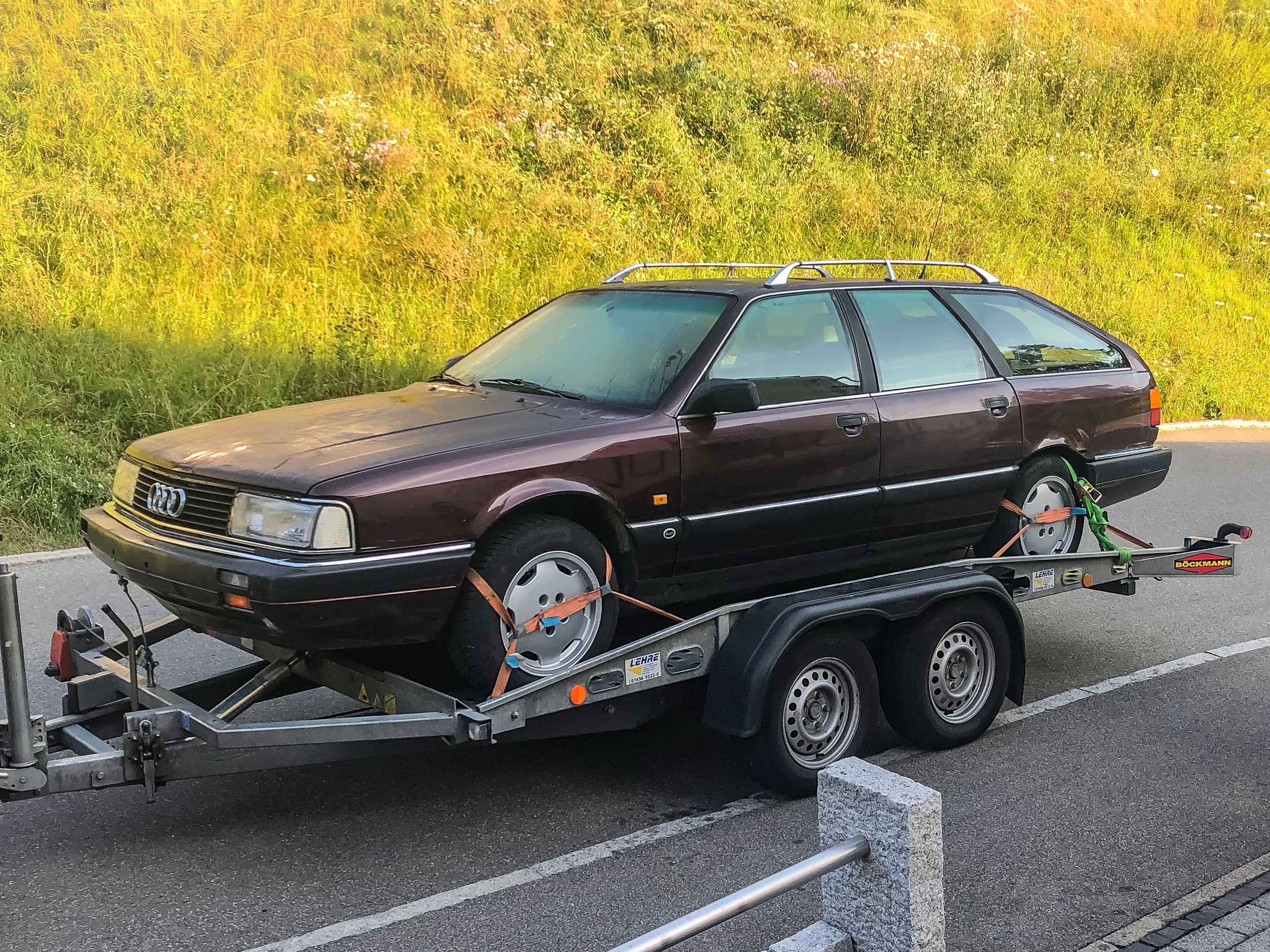

Ich melde mich mal wieder.
Da ich ein Sportfahrwerk in den 220V einbauen möchte und die Teile für die Niveau ziemlich teuer sind kommt eine Reparatur des Systems für mich aktuell nicht in Frage.
Ich habe mir schon Folgende Teile besorgt: 441512107A (Federteller), 441512331 (Gummmilager), 441512347 (Adapter links) und 441512348 (Adapter rechts)
Wobei ich die Gummilager von jemandem aus PU gekauft habe (Neufertigung) und die restlichen Teile gebraucht.
Außerdem habe ich mir noch 4 gebrauchte Bilstein B8 Stoßdämpfer gekauft, hoffe das diese wie beschrieben noch in Ordnung sind.
Für die Umrüstung vom Fahrwerk fehlen mir jetzt nur noch die 40mm H&R Federn und ein paar klein teile wie Schutzkappen für die Dämpfer.
Der Bremskraft Regler für die HA von nicht Niveau Modellen ist beim 200 20V und V8 gleich und hat die TN: 443 614 151 J diesen werde ich von einem Schlachter nehmen.
Der Hydraulik Ausgleichsbehälter für Fahrzeuge ohne Niveau hat die TN: 443 422 371 F diesen versuche ich aktuell aufzutreiben.
Nun fehlt nur noch ein anderer Druckspeicher glaube ich? Wäre der 443612061H richtig?
Gibt es sonst noch irgendwelche Teile welche ich brauche?
Da ich bis Anfang Oktober Prüfungen schreibe :kotz: und die meiste zeit in Stuttgart und nicht beim Audi bin werde ich erst in ein paar Wochen wieder am Audi 200 schrauben können, bis dahin will ich aber alle Teile auftreiben.
Ich konnte letzte Woche noch einen Satz Bosch Doppelplatin kaufen und habe die Kerzen am Samstag verbaut, Kraftstofffilter, Luftfilter, Öl und Ölfilter wurden auch gemacht jetzt fehlt nur noch der Zahnriemen mit Wasserpumpe usw. dann ist der Motor hoffentlich fürs erste in Ordnung.
Zwecks Leisten sieht es schlecht aus ich konnte die Oberen Leisten bisher nirgendwo auftreiben, die Leisten sind wie schon gesagt aktuell demontiert (die oberen sind zerbröselt die Unteren mit defekten Gummis).
Haben die Leisten eine weitere Funktion außer gut aussehen (Dichtung)? Ich müsste fürs erste ohne Leisten leben, aktuell steht das Auto nicht im freien.
Kai aus dem Keller

Kurz zu den Leisten: Die sind nur für die Optik und evtl etwas Aerodynamik. Die Scheiben hinten sind geklebt und sollten ohne Leisten dicht sein...
