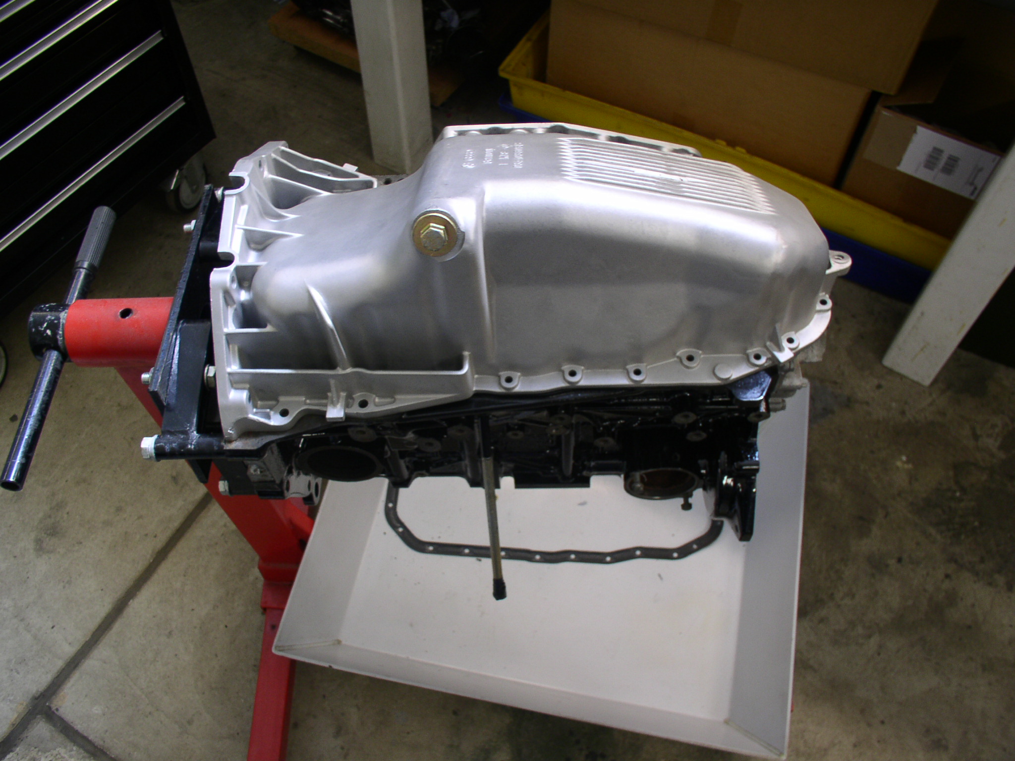

Bei deinem Foto liegt unten eine 10v Ölwannendichtung.
Die sollte man bei der 20v Aluölwanne nicht verwenden.
sie hat eine eigene 20v Ölwannendichtung, sie ist auch größer im hinteren Bereich.
Genau so hat die 20v Ölwanne einen eigenen Schraubensatz. Teile Nummern Beachten

Re: Alu Ölwanne am MCII
Ja das Saugrohr vom 20v sollte man beim 10v Motor auch mit Umbauen
Ich sehe bei deinem Foto oben auch keinen Verschlußdeckel, der hat auch eine eigene Dichtung
So hab ich meine 10v Motoren vor Jahren umgebaut und kann jeden nur raten umzubauen.
Mehr Ölinhalt bzw weniger Öl Themparatur auch ohne Ölkühler

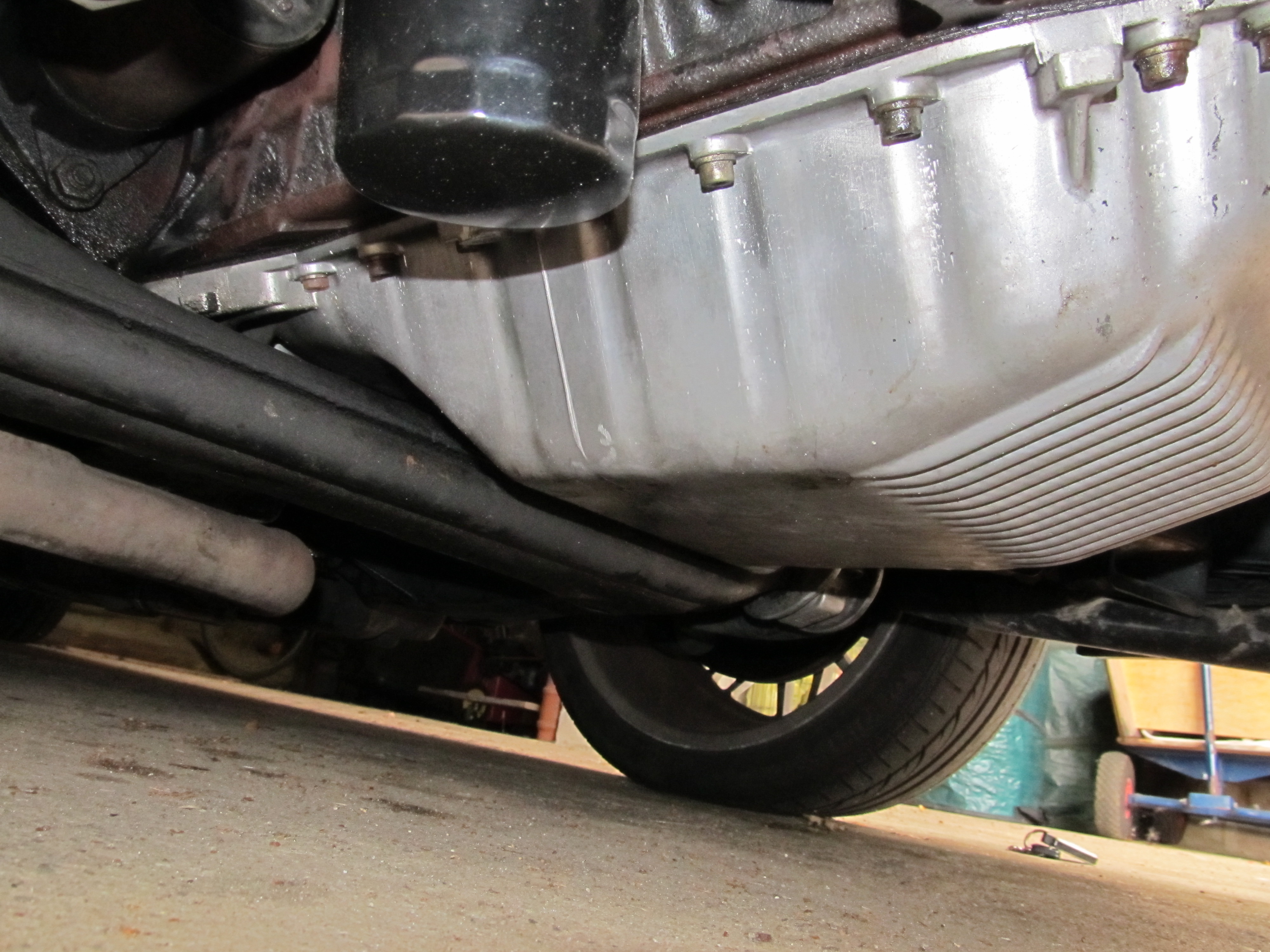

Messe mal bitte den Punkt von der Ölablasschraube zum Boden.
bei der AAN ölwanne am oder im 44er
Natürlich ist dein 44er tiefergelegt
Ich habe die Messmöglichtkeit am 44er auch tiefergelegt.
Ich habe auch noch einen 44er nicht tiefergelegt.................

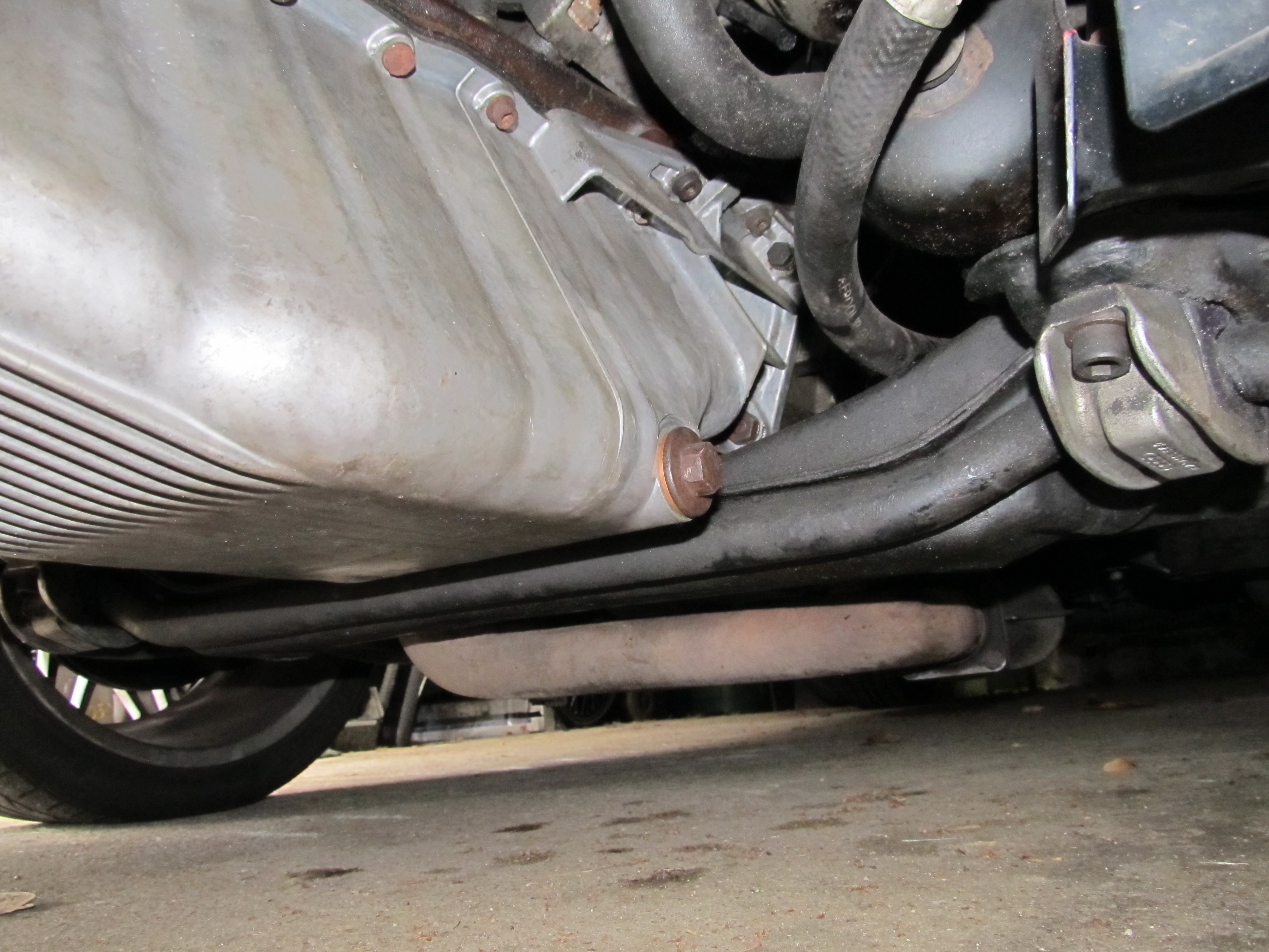

Kein Problem, aber wäre nicht eine Messung von der Ölablassschraube zur Unterkante vom Motorblock besser?

Zur AAN Wanne: Die Ablassschraube ist an der gleichen Stelle, es ist sogar die gleiche Schraube
Werde nachher mal messen...

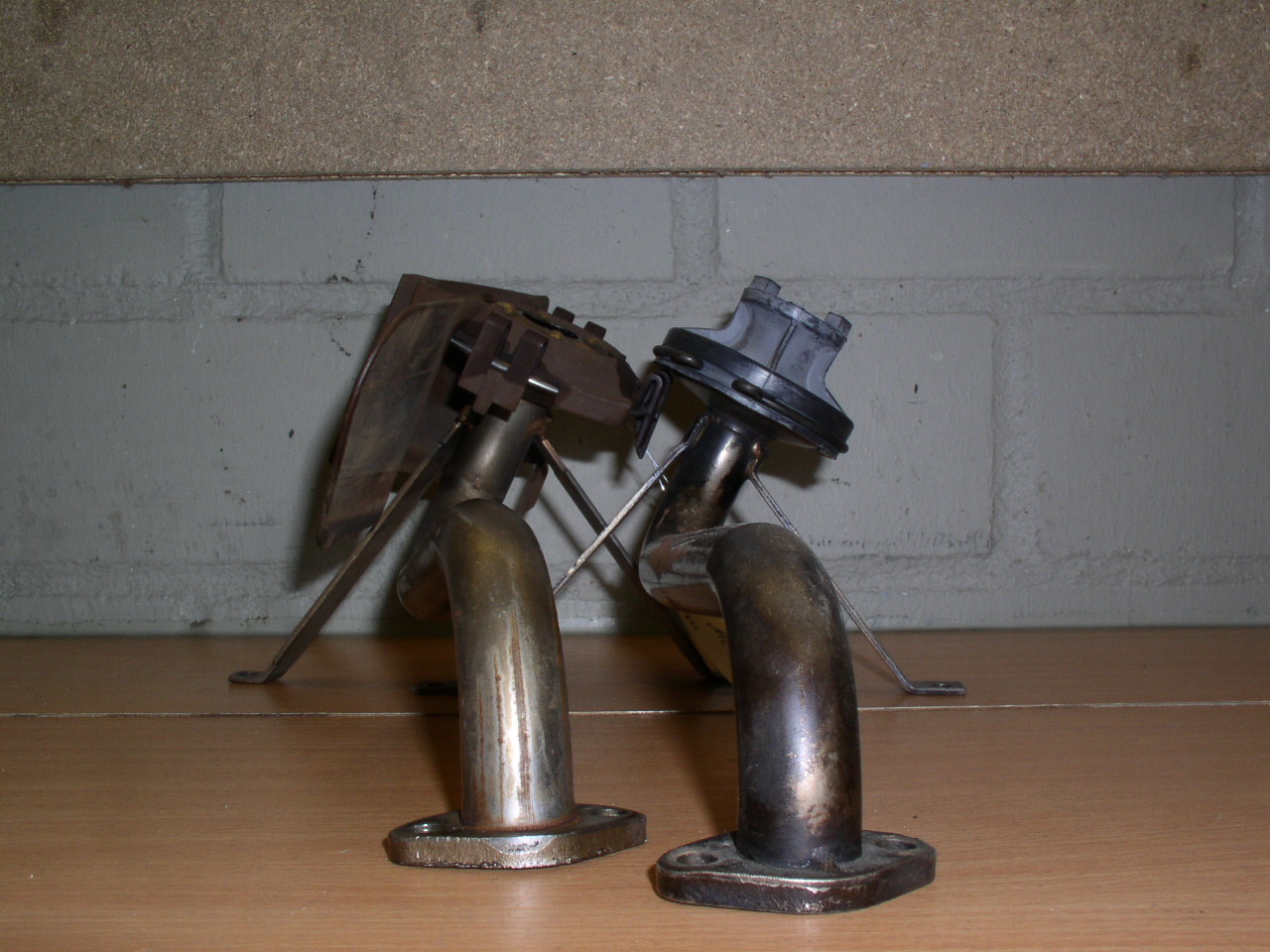

lässt sich eigentlich das Saugrohr vom MC/NF verwenden, wenn man entsprechend den Gummifuß und den Haltering nachrüstet?
Servus Karl
Soweit ich mich erinnere nein.
Das Blechsieb ist anders, da passt der Gummi nicht.
Drum hab ich ja dann den 20v Saugrüssel mit verbaut
Vor allen dingen mit der gewissheit das er bis zum Boden geht.
Will schreiben, der MC/NF Saugrüssel ist kürzer.
Sieht man(n) auch beim Bild von Ceag
Moing,
ja das geht, hab ich erst gemacht. Also 3B Wanne am TD, AAB mit DE Peripherie bei mir.
Du brauchst nur die Wanne und längere Schrauben.
Der Rüssel paßt, nur das Kunststoffschwallblech hat keinen Platz mehr und muß raus...
Klar passt der 10v Saugrüssel MC/NF/CN bei der 20v Aluölwanne, weil ja alle die selbe Ölpumpen-Verschraubung haben.
Blos der 10v Saugrüssel ist kürzer als der 20v Saugrüssel, aber warum hat audi das so gemacht ?
die Anwort kann sich jeder selbst geben
Schön das es beim TD auch passt

laut meinem Ersatzteilprogramm sind alle gleich, ...251G
wenn ma oben das Vergleichsbild anguckt, sind die auch gleich lang. Lediglich die Gummifotz vom neuen Saugrüssel baut länger (das Sieb darin sitzt aber an der selben Stelle/Höhe)
- Beiträge: 2202
Man kann aber den eigentlichen Sauggummi vom 20v nicht an den 10v Saugrüssel stecken und dann mit dem Haltering festmachen
wie schon bei Karl geschrieben.
Das Lochblech ist anders
Der Sauggummi vom 20v hat auch eine eigene Teilenummer 034 115 273A
Der Haltering vom 20v 035 115 285A
Die Saugleitung vom 20v 034 115 251J
Gefunden beim Audi Coupe quattro, allerdings Fahrgestell Nummer abhängig, Bj 89
da steht auch wie Thorsten geschrieben hat, das der 3B die selbe Teilenummer hat wie MC/NF/CN
Eine Alu-Ölwanne liegt hier bei mir
Sie trägt die Teil.Nr.054103603A
Würde diese passen oder nicht
Weiss nicht mehr genau von welchem Fahrzeug die stammt
Audi S6 oder so
Audi S6 oder so
