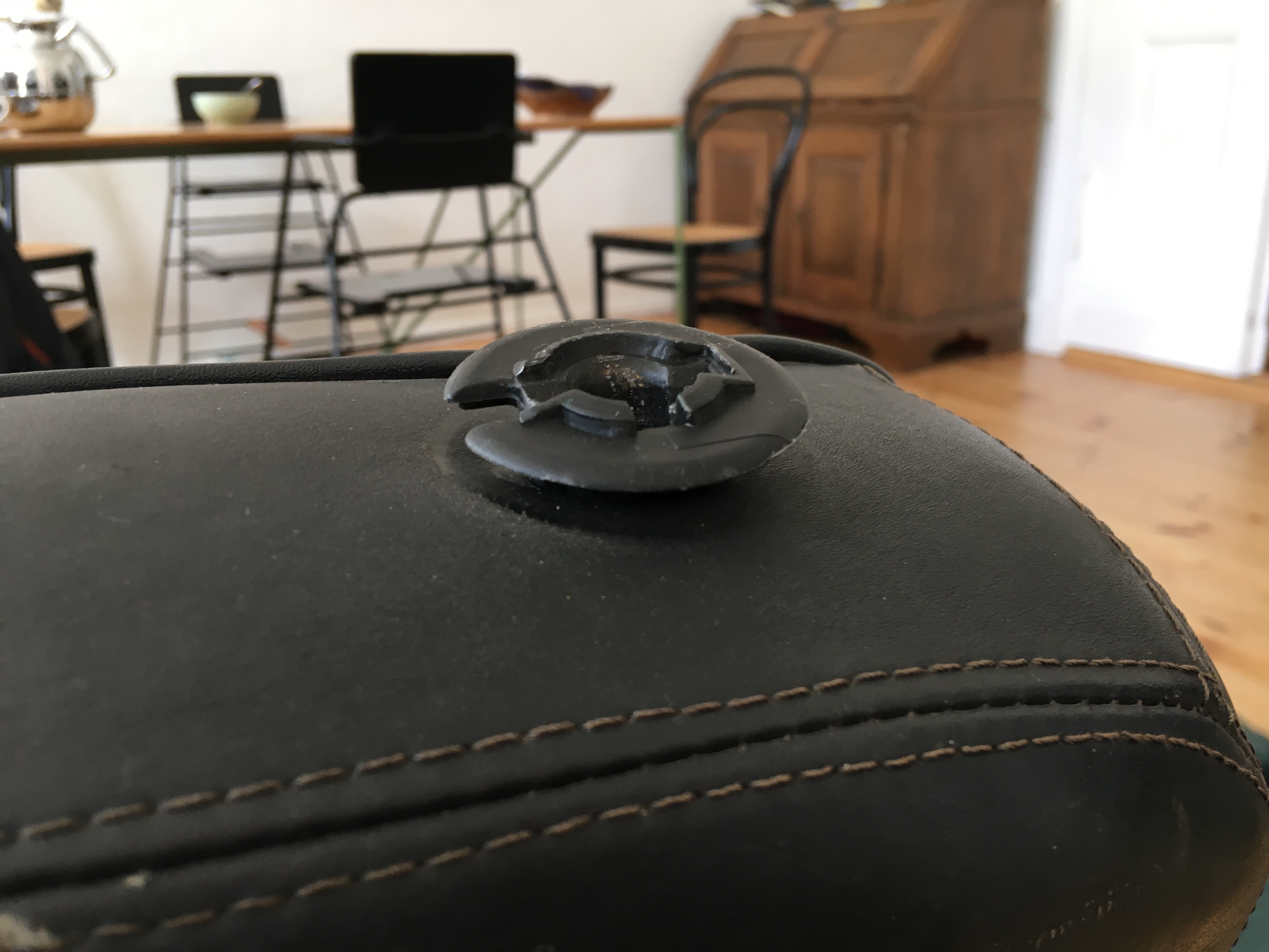

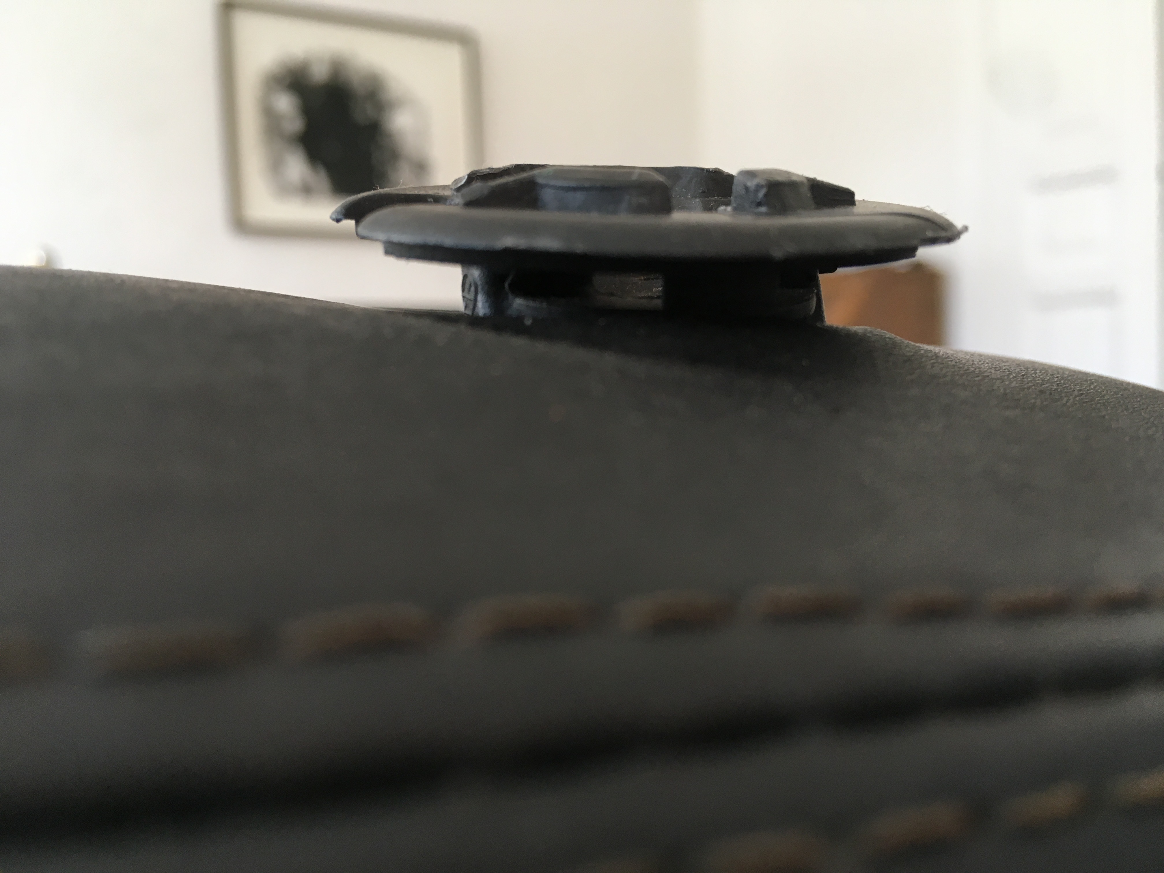

Ich habe es jetzt ausprobiert: Die Anschlüsse für die elektrische Verstellung und die Sitzheizung von V8 und VFL sind identisch. Auch die Kopfstützen vom VFL passen auf die V8-Sitze. Das geht also alles ohne Probleme. Allerdings fehlen bei meinen V8-Sitzen die unteren Teile der Kopfstützenhalterung (siehe Fotos), an der die Klammern befestigt sind. Weiß jemand, wie ich die Kopfstützenhalterung herausbekomme? Die sitzt irgendwie superfest, und ich möchte nichts abbrechen.

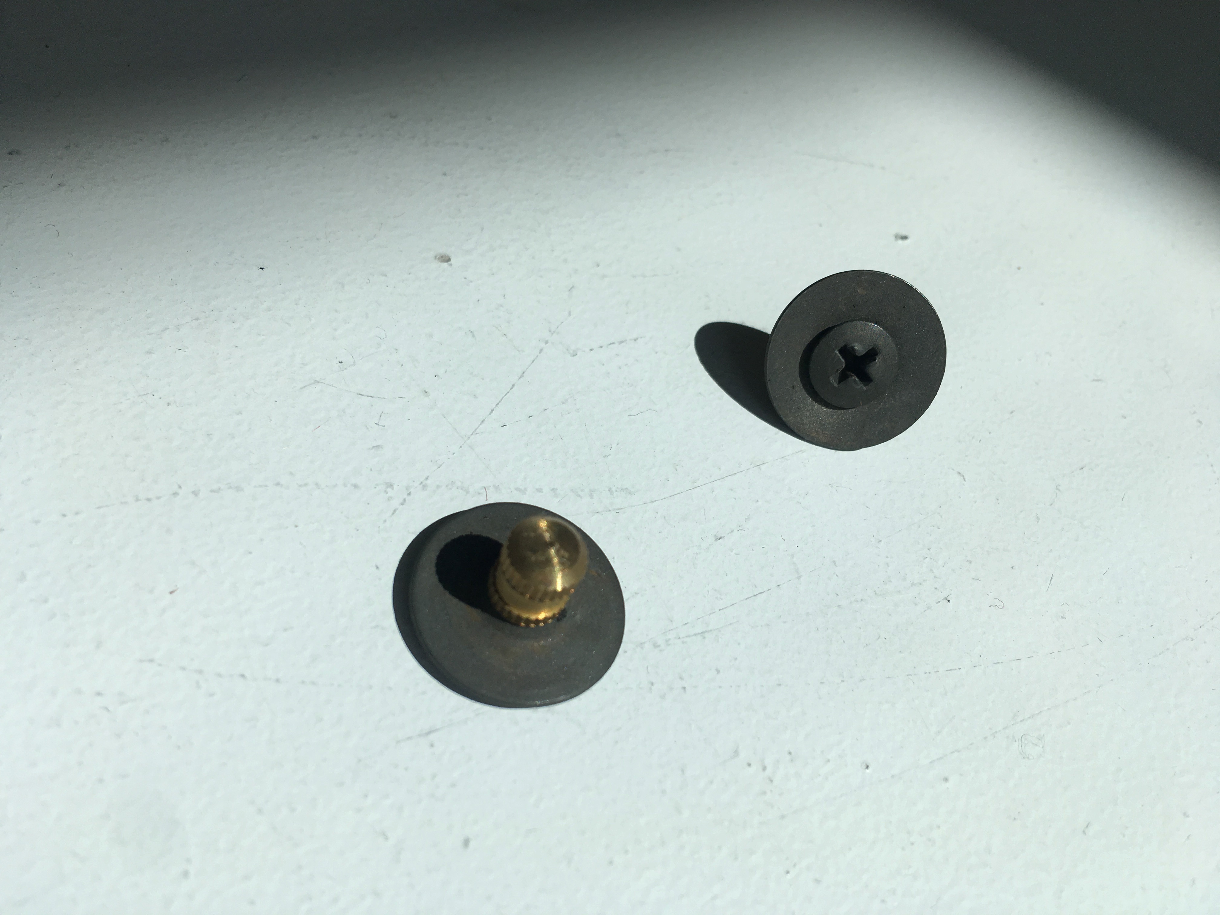

Oje, jetzt sind beim Abschrauben der hinteren Sitzverkleidung auch noch diese beiden Teile herausgefallen (siehe Foto). Weiß jemand, was das ist und ob das wichtig ist? Die sind komplett aus Metall, auch die Unterlegscheiben.
der sind nur eingestckt, abber dort is einer "klemme" von das plastick stuck selbe in der auffassung.
gleighe vorne wie hinten, nimt der ruckseite ab, und schau mal nach die einsetzse von plasitic in der halter nach.

Das geht nur mit viel Gewalt! Ein Halter ist mir dabei auch kaputt gegangen...
Hab teilweiße auch noch die Halterung vorsichtig warm gemacht, damit der Kunststoff flexibler wird.

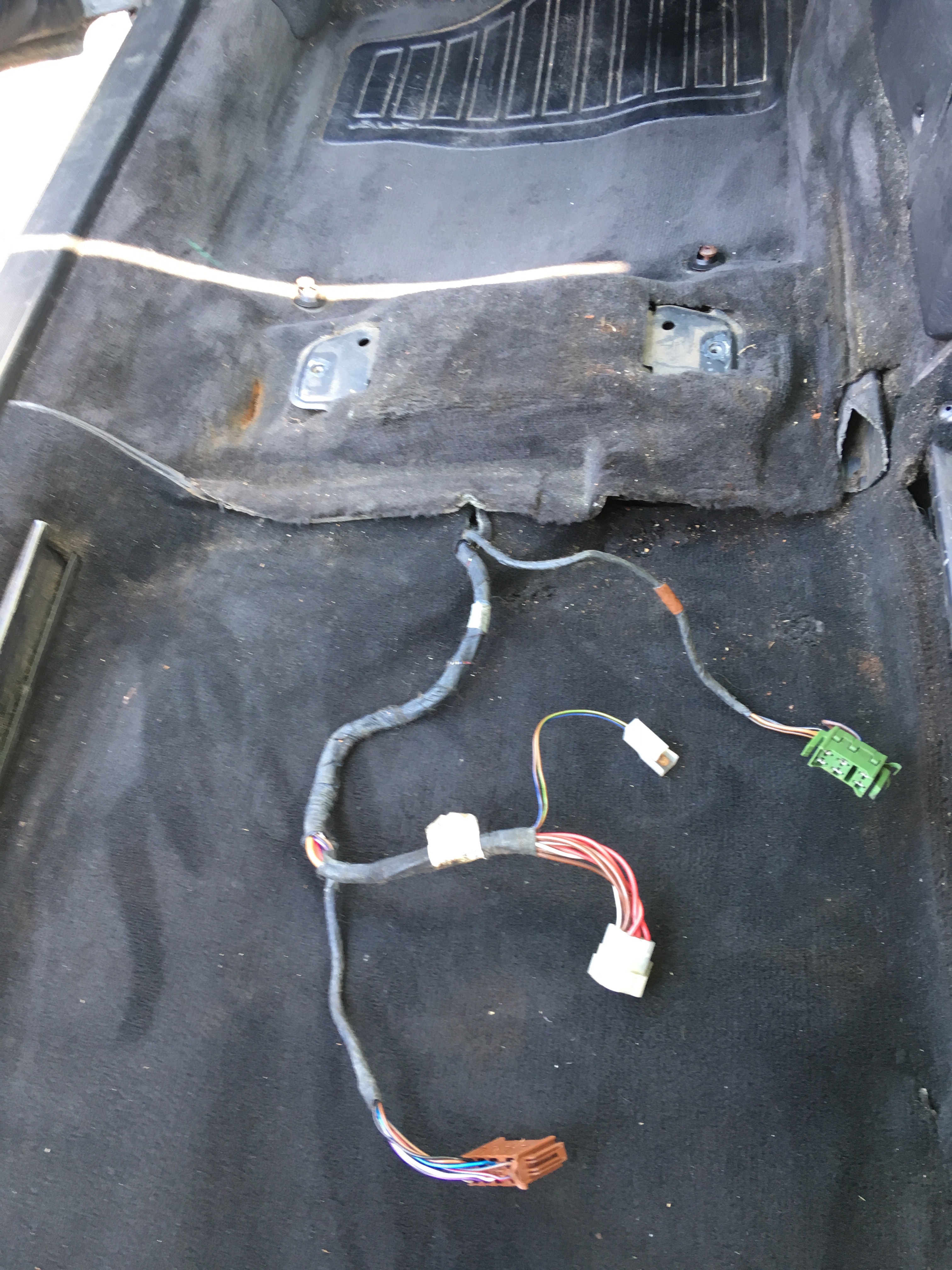

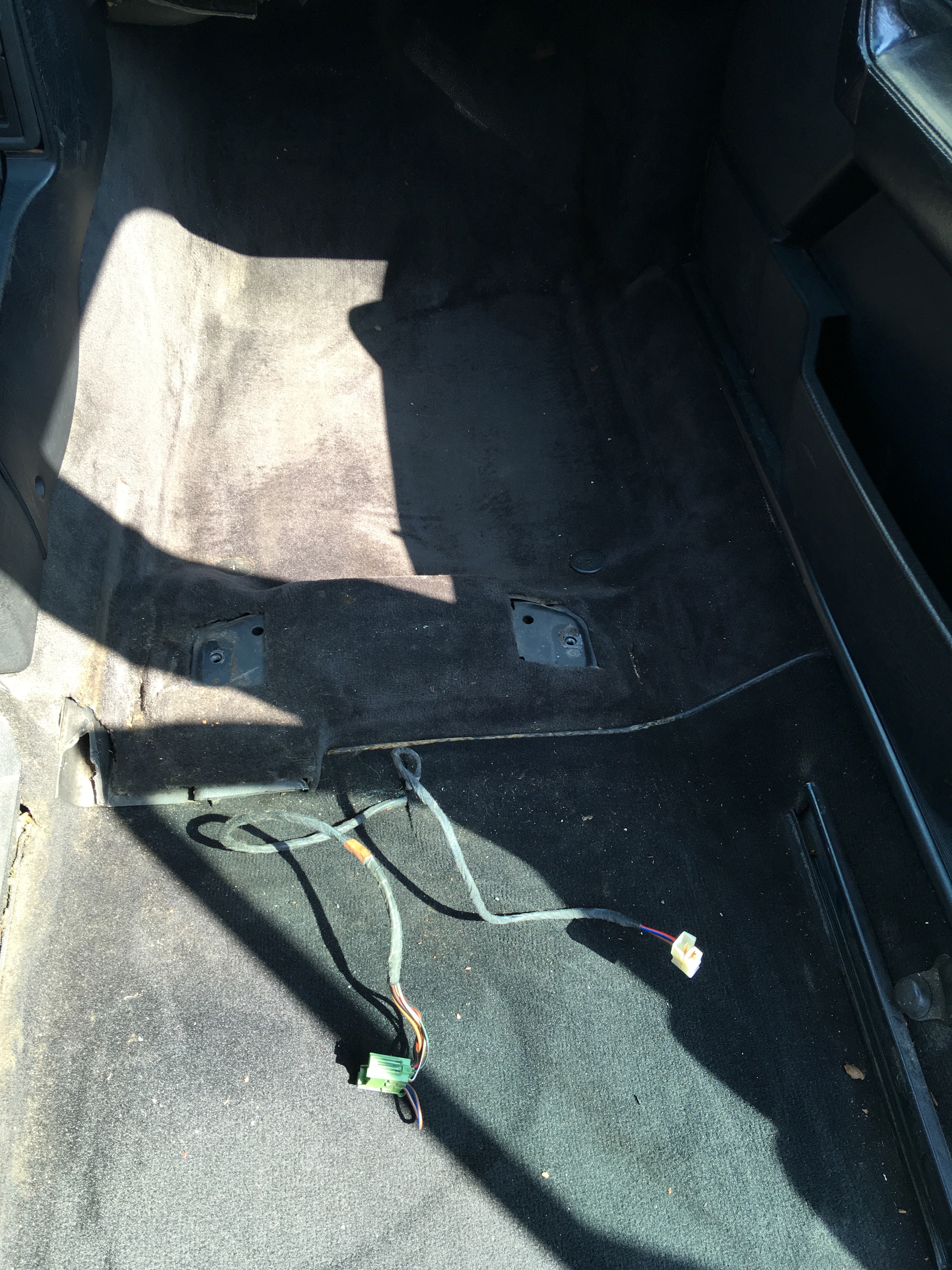

Nach Ausbau der VFL-Sitze sind zwei Kabelbäume zum Vorschein gekommen.
Beifahrerseite:
Der grüne Anschluss ist wohl für die Sitzheizung, der kleine Weiße für die Sitzverstellung. Der V8-Sitz (innen steht, dass er aus einem 200er ist, offensichtlich sind die NFL-Sitze wohl alle baugleich, egal ob 100/200 oder V8) hat genau die gleichen Anschlüsse, und die Verstellung funktioniert auch. Alles soweit also ganz schön.
Beim Fahrersitz sieht es leider anders aus:
Hier findet sich der grüne Anschluss der Sitzheizung und ein brauner 8-poliger Stecker, von dem ich vermute, dass er für die Memory-Funktion zuständig ist:
Beide Stecker passen sowohl beim VFL-, als auch beim NFL-Fahrersitz.
Beim VFL-Sitz gibt es jetzt einen Hauptkabelstrang, bei dem zwei Kabel zu dem Stecker gehen, der beim Beifahrersitz für die Verstellung zuständig ist. Komischerweise findet sich bei keinem der Fahrersitze ein Anschluss dafür. Er war demnach bei mir nirgendwo eingesteckt, der Fahrersitz funktionierte trotzdem:
Die Stromversorgung für die Fahrersitzverstellung erfolgt beim VFL über diesen 9-poligen Stecker:
Beim V8-Sitz gibt es leider nur einen brauen Stecker, der wie der grüne Sitzheizungsstecker aussieht, aber nur 5-polig ist. Dieser Anschluss muss offensichtlich für die Verstellung dienen. Wie kriege ich das jetzt zusammen? Ich habe überhaupt keine Ahnung von sowas. Habt Ihr irgendwelche Ideen? Ich will nicht 400€ umsonst ausgegeben haben. Dieses Auto treibt mich noch in den Wahnsinn.
Carsten

die memory regler ist am tur, nur sitszt der relay dortfur im sitsze, deswegen die extra stecker.
zum controle, kanst du jedem stekker kabel nach der motor volgen im sitszt, dan bekomt man der anslusse wie am beifahersitzs
