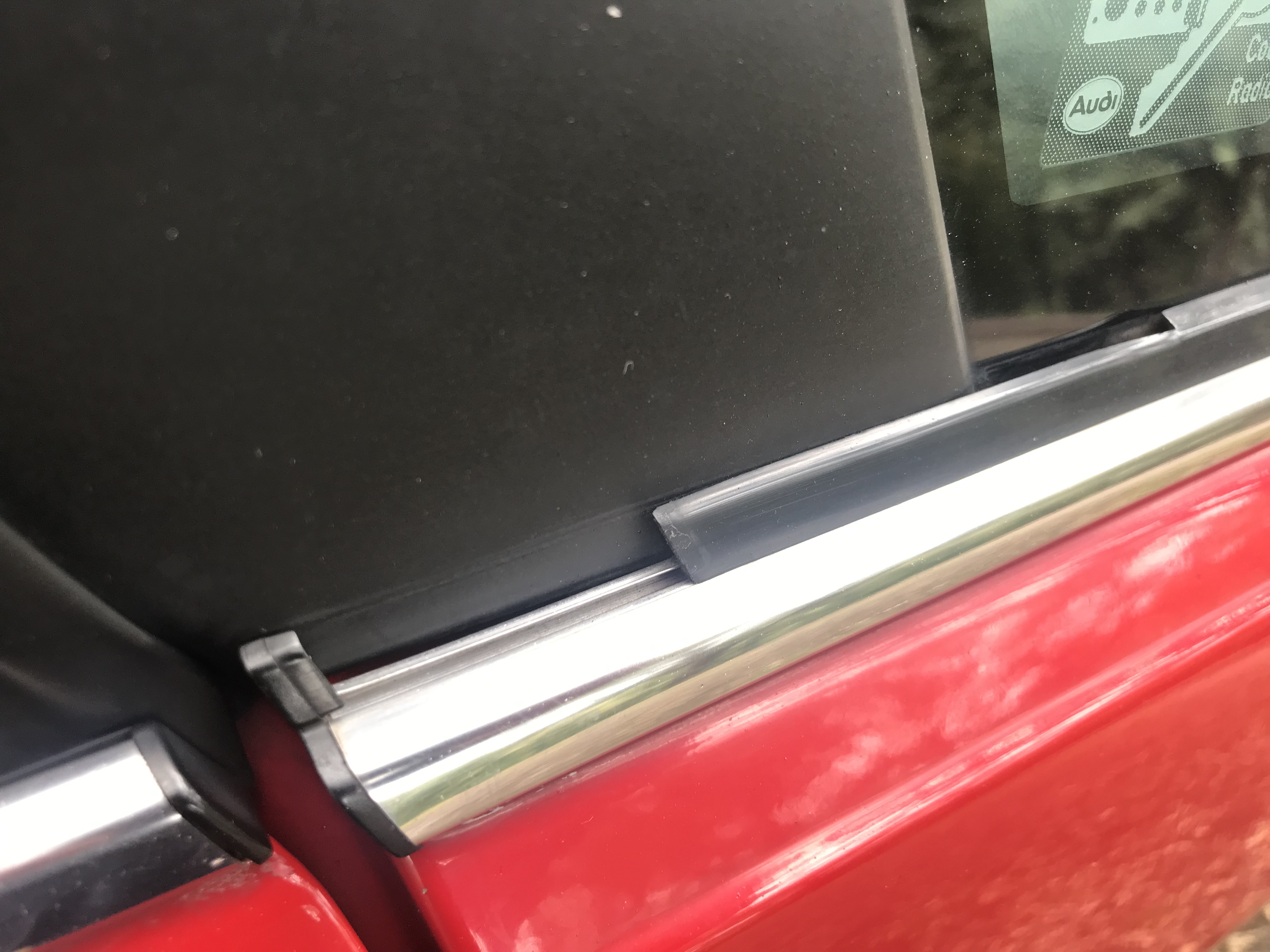

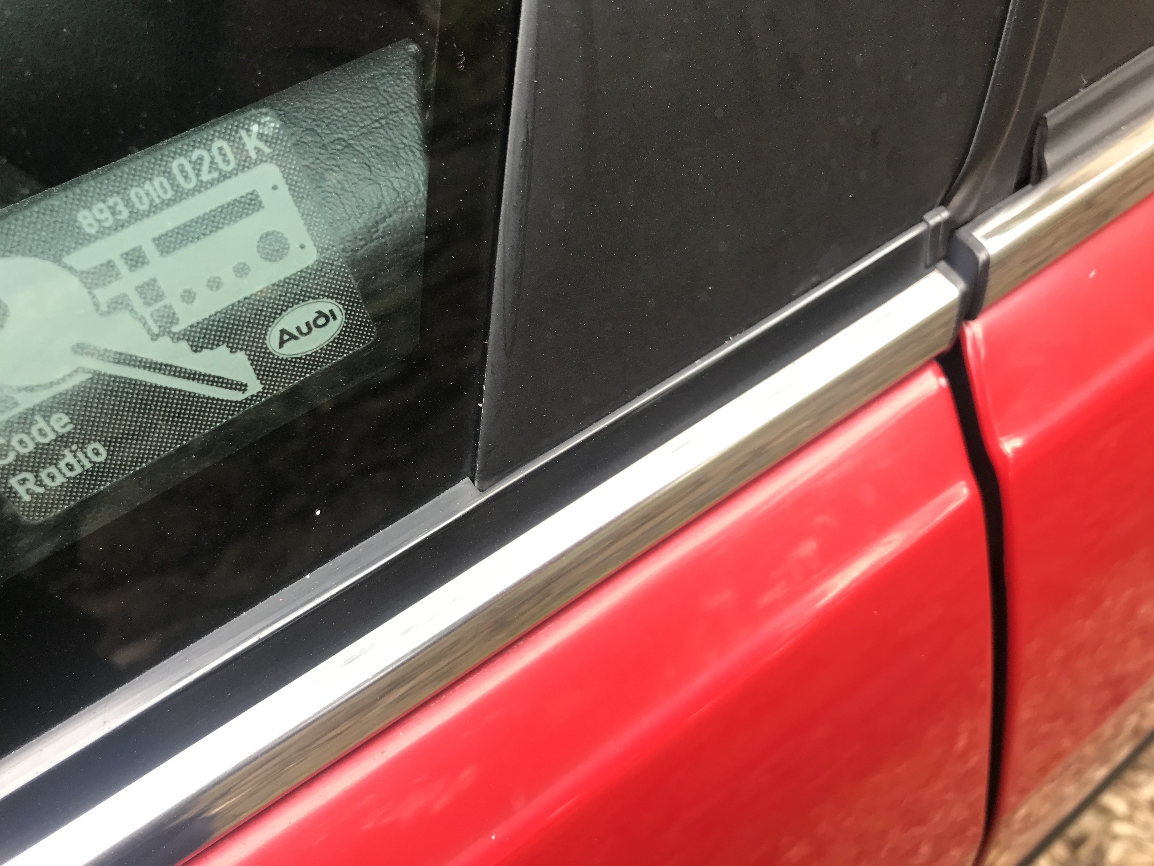

mir ist aufgefallen, dass die Dichtung an der Unterseite der Heck-Seitenscheibe bei meinem Avant auf der Fahrerseite ca 4cm verkürzt ist. Was ich doch relativ krass finde. Auf der Beifahrerseite ist die Dichtung noch perfekt. Letzten Herbst, als ich das zum letzten Mal angeschaut hatte, war die Dichtung auf der Fahrerseite nur ca 2cm verkürzt.
Gibt es da sowas noch? Wo kriegt man das her?
Danke für Eure Hilfe.
Lieber Gruss aus der Schweiz
Dafi

Moin Dafi,
angeblich soll man die unter Hitzeeinwirkung wieder in die Ursprungslage zurückversetzen können.
Habe ich nicht gemacht und wäre ich persönlich auch vorsichtig mit.
Im Forum gibt es aber einen Reprodktionsaufruf: klick mich!viewtopic.php?f=6&t=162867&hilit=nachbau[/longurl]

Hi Jens, danke dafür.
Eigentlich ist bei mir nur die Gummileiste das Problem. Die Chromleisten sind nach wie vor perfekt in Schuss. Aber ja, das wär' wohl was.
Danke. Gruss Dafi

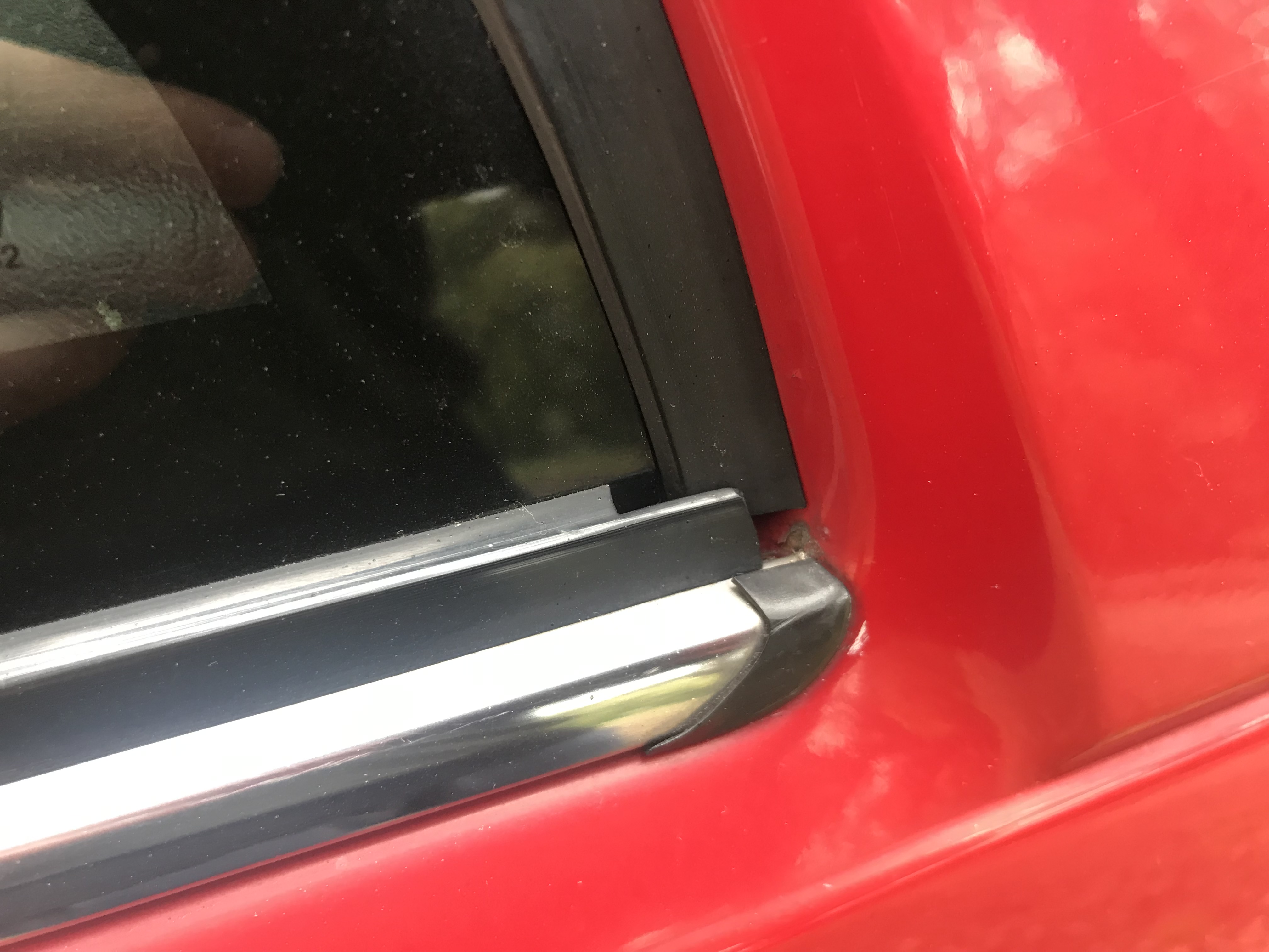

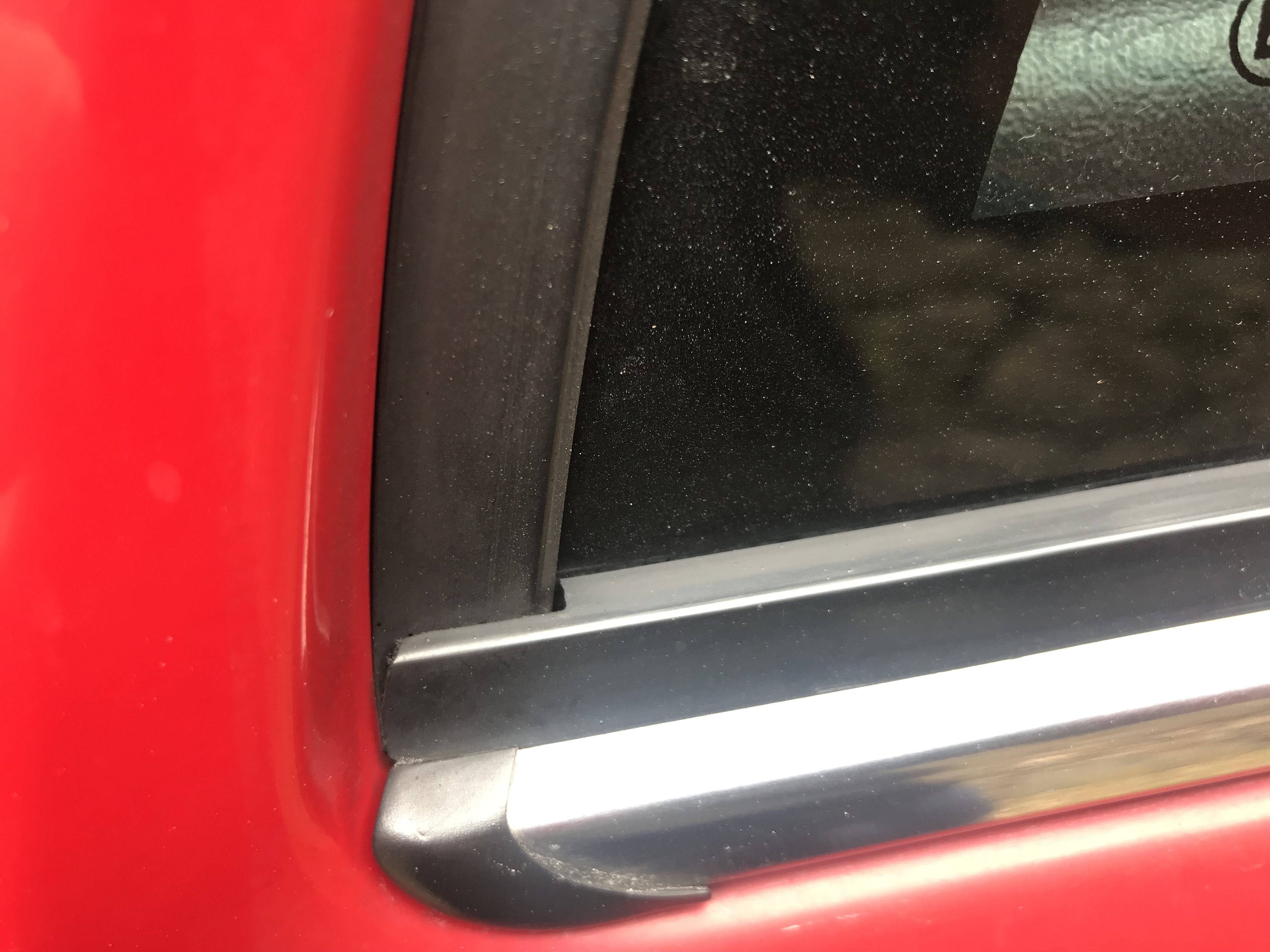

Re: Fensterdichtung Avant Heck-Seitenscheibe
Hallo Dafi,
der Rost hinter der Leiste würde mich mehr stören als der verkürzte Gummi.
Das solltest du beheben, so wie es im Moment ist, kann man das noch beilackieren und somit gut kaschieren.

Man kann die Leiste ausbauen, den Kunststoff mit einem Heizluftföhn an den enstandenen Wellen erwärmen und an den Enden der Kunststoffleiste vorsichtig ziehen, sodass sie wieder die Originallänge erreicht und die Wellen verschwinden. Ich musste jedoch feststellen, dass bereits nach einem Sommer der Mist wieder von vorne anfing. Besser wäre ein Gummiprofil welches man statt des Kunststoffes einschiebt und welches sich lange nicht so stark zusammen zieht.
Hier im Forum kursiert auch noch eine zweite Lösung wo jemand einfach ein ähnlich aussehendes Gummiprofil angeklebt hat an die Scheibe.
Da die oberen kunststoffkaschierten Stahlleisten um das Heckfenster meist auch nicht mehr ansehnlich sind und auch oft am Lack scheuern finde ich hier eine Lösung mit einem Gummiprofil die bessere Wahl.
Meine Meinung:
Es muss nicht immer alles original sein, wenn es Lösungen gibt die zweckmäßiger sind und trotzdem relativ original aussehen.
