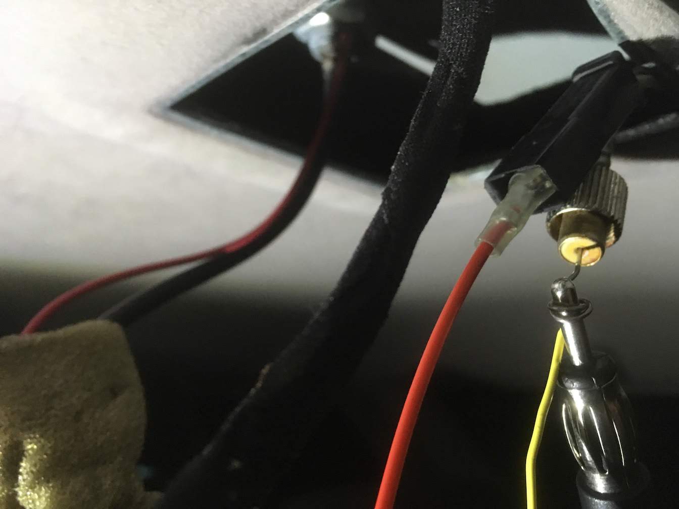

Ich habe die aufwändigere Variante angefangen und eine günstige Antenne gekauft. Die ersten Versuche zeigen einen erheblich verbesserten Empfang. Bei der alten Antenne wird - wie schon geschrieben - der Verstärker im Fuß durch sein. D.h. nur für UKW hätte ich diesen lediglich tauschen müssen und wäre fertig gewesen.
Provisorisch befestigt: Mit Büroklammer testweise zum alten Kabel überbrückt: Selbst bei diesen Bedingungen (Antenne nicht geerdet, keine vernünftige Verbindung der Kabel) ist der Empfang richtig gut.
Auf geht's.

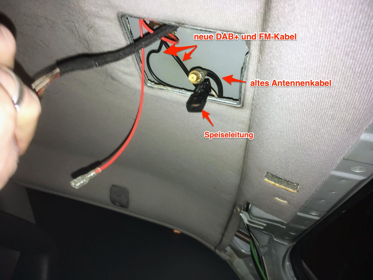

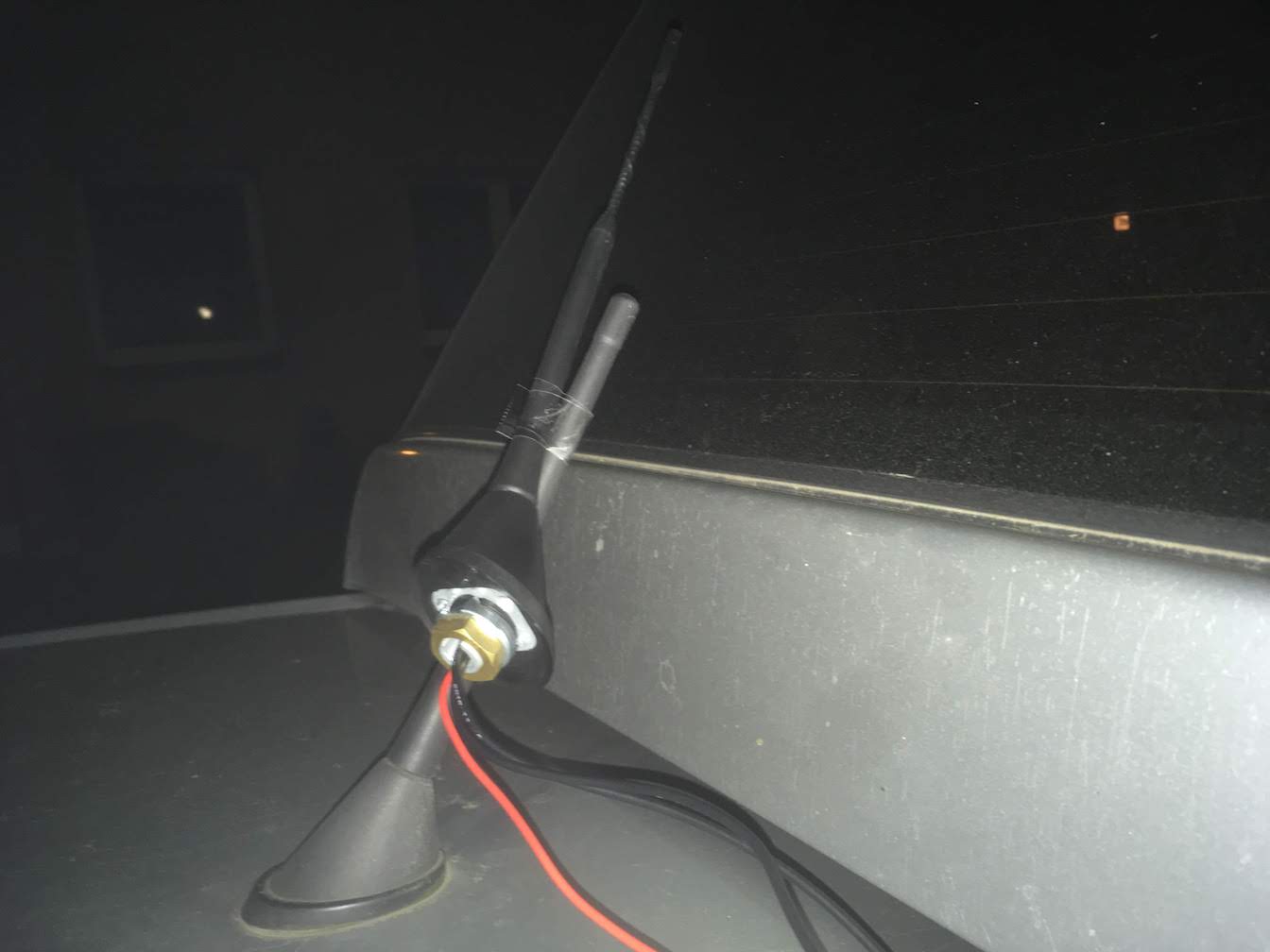

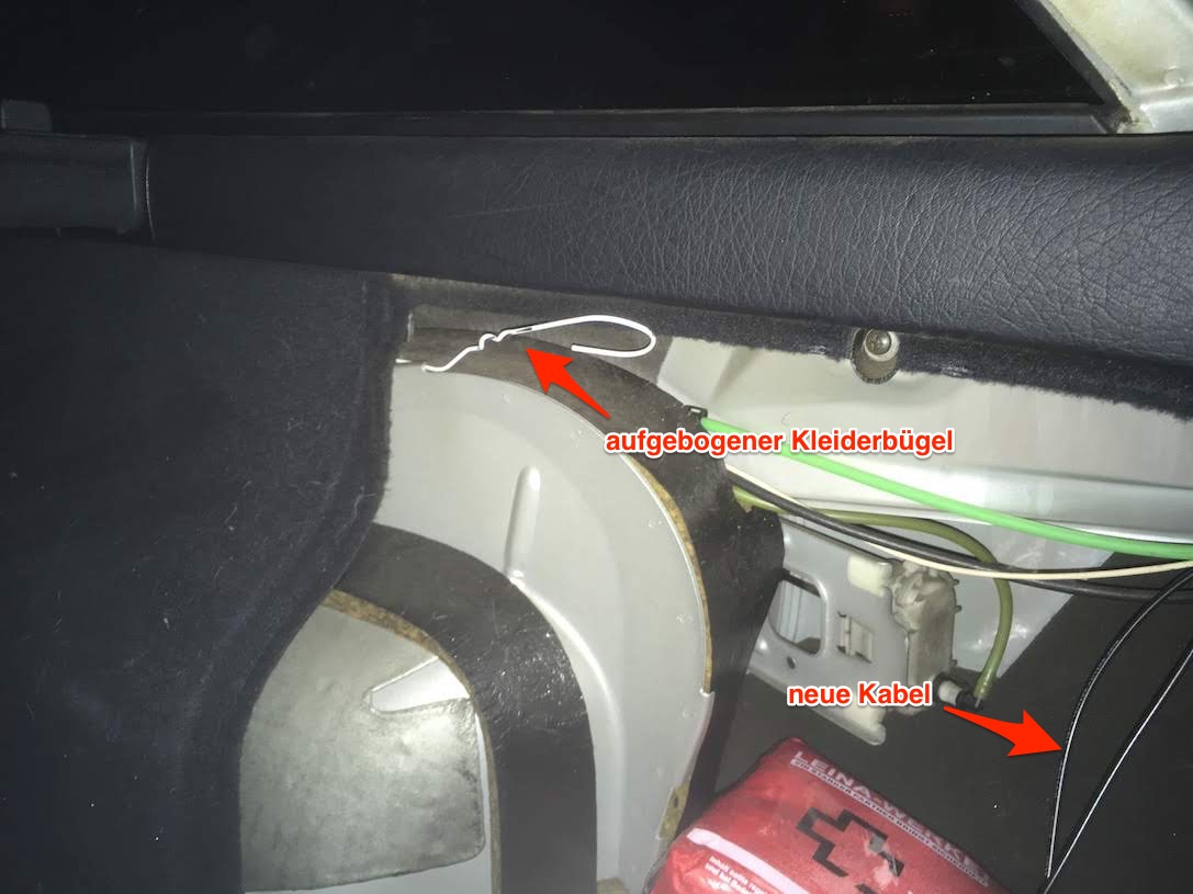

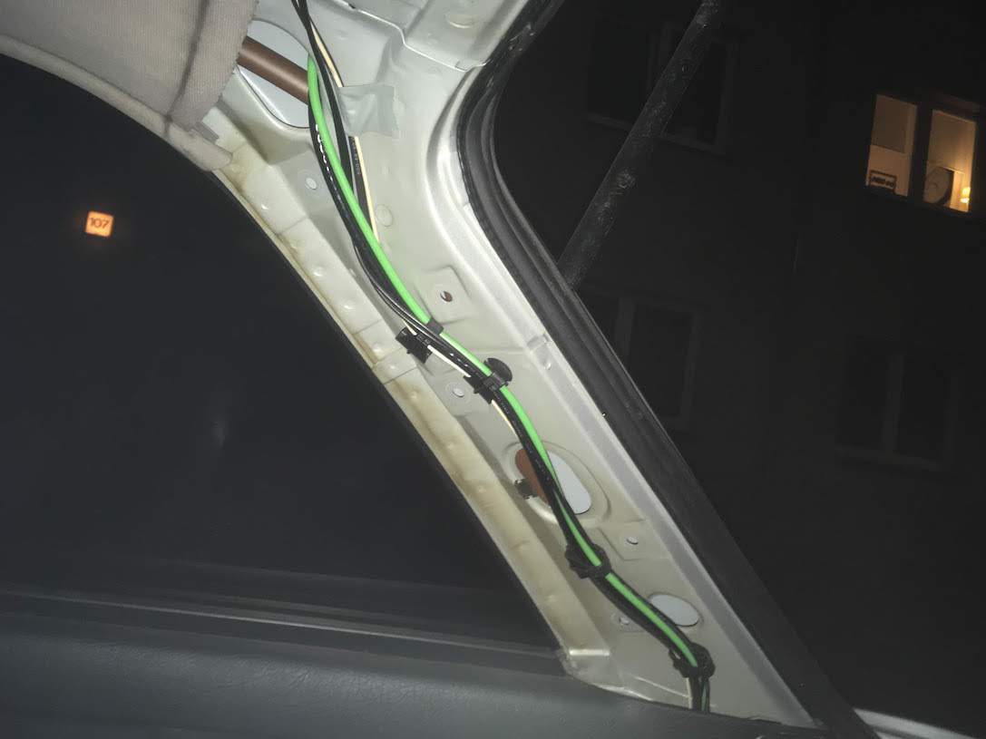

Nach dem "Auf geht's" im letzten Beitrag habe ich begonnen, die neue Antenne zu montieren und beide Kabel zu verlegen. Aktuell bin ich bis zum Rücksitz gekommen und muss nun noch nach vorne. Vielleicht durch den Mitteltunnel. Die 5m Kabel werden schneller kürzer als gedacht..
Irgendwelche Tipps?
Antennenfuß über dem Kofferraumlicht: D-Säule Beifahrerseite: Beifahrerseite, zwischen C- und D-Säule: Unter der hinteren Sitzbank (hier ausgebaut), Beifahrerseite: Mit Kabeln:
Irgendwelche Tipps?
Zuletzt geändert von Cevier am 04.03.2019, 15:58, insgesamt 1-mal geändert.

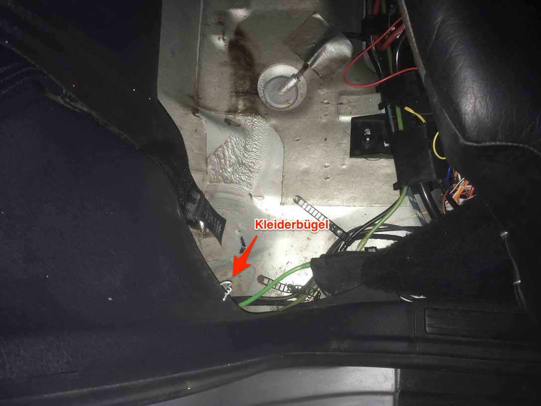

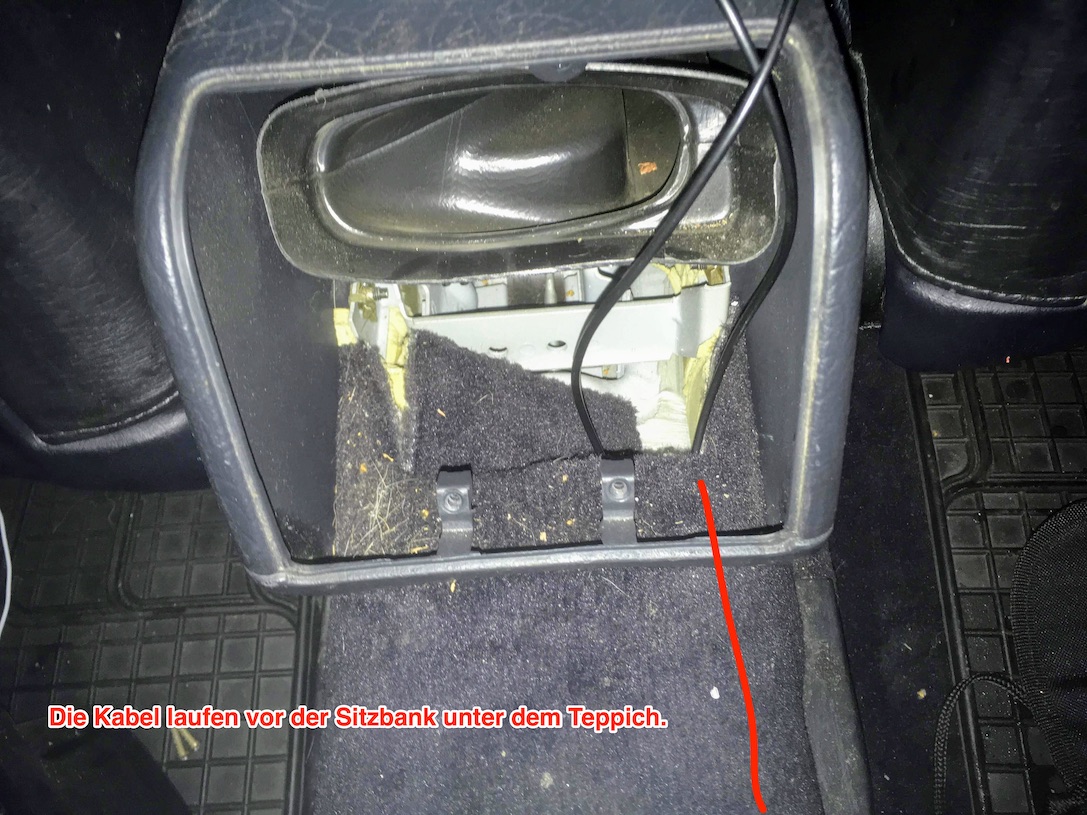

Fast fertig.

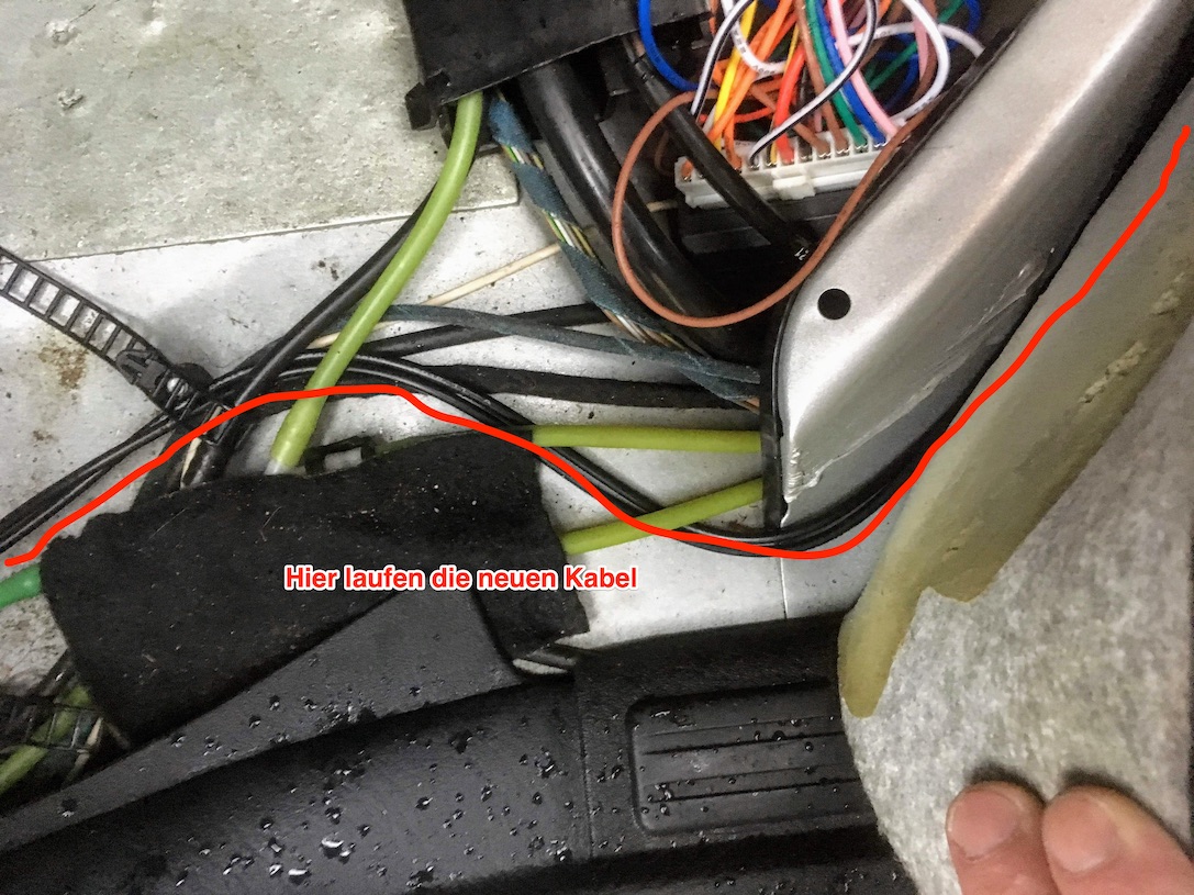

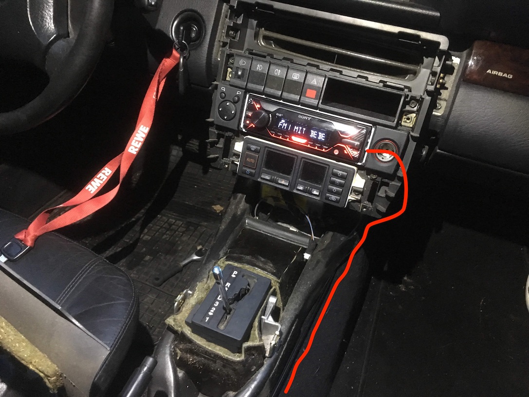

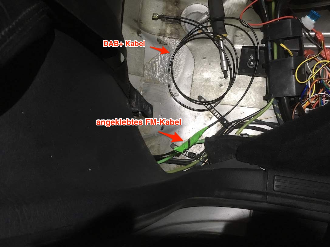

Von der Sitzbank aus führt der weitere Weg sehr direkt Richtung Radio. Ich habe dafür lediglich die hintere und vordere Mittelkonsole ausgebaut. Die Antennenkabel habe ich einfach neben den Lüftungskanal gelegt.
Rechte Ecke der hinteren Sitzbank: Hier sind die Lüftungsgitter der hinteren Mittelkonsole bereits ausgebaut, die Kabel habe ich mit meinem Kleiderbügel unter dem Teppich bis dahin durchgefädelt: Verlauf neben dem Lüftungsschacht: Alles fertig, das Radio hat Empfang: Hinterher muss der Patient nur noch wieder zugemacht werden.
Gut gefallen hat mir hier, dass die Teile der Mittelkonsole geschraubt und teilweise gesteckt sind. Sie lassen sich einfach demontieren/montieren, ich habe diesmal keine Plastiknase abgebrochen (dafür aber ein Schräubchen irgendwo versenkt
Abschließend muss ich sagen: Ist alles nicht so schlimm. Man muss sich nur trauen anzufangen und nicht aufhören, bis es fertig ist. Das Schwierigste am Gesamtvorgang war die Demontage des Handbremsgriffs. Der Korp (*) sagt hier "Die Plastiknase unter dem Griff mit einem Schraubendreher abdrücken" - der Begriff "raushebeln" hätte mir an der Stelle einige Kratzer erspart.
