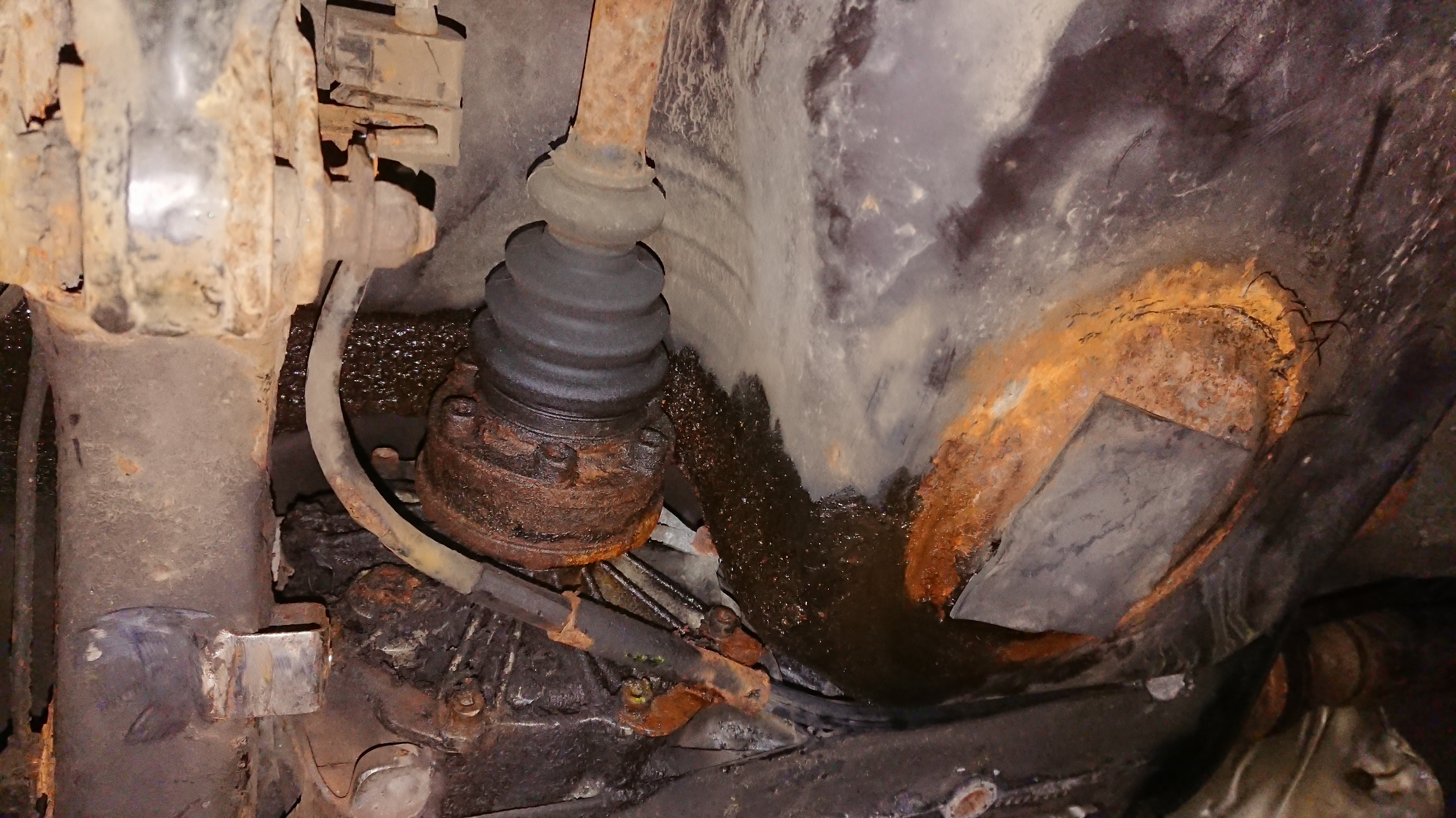

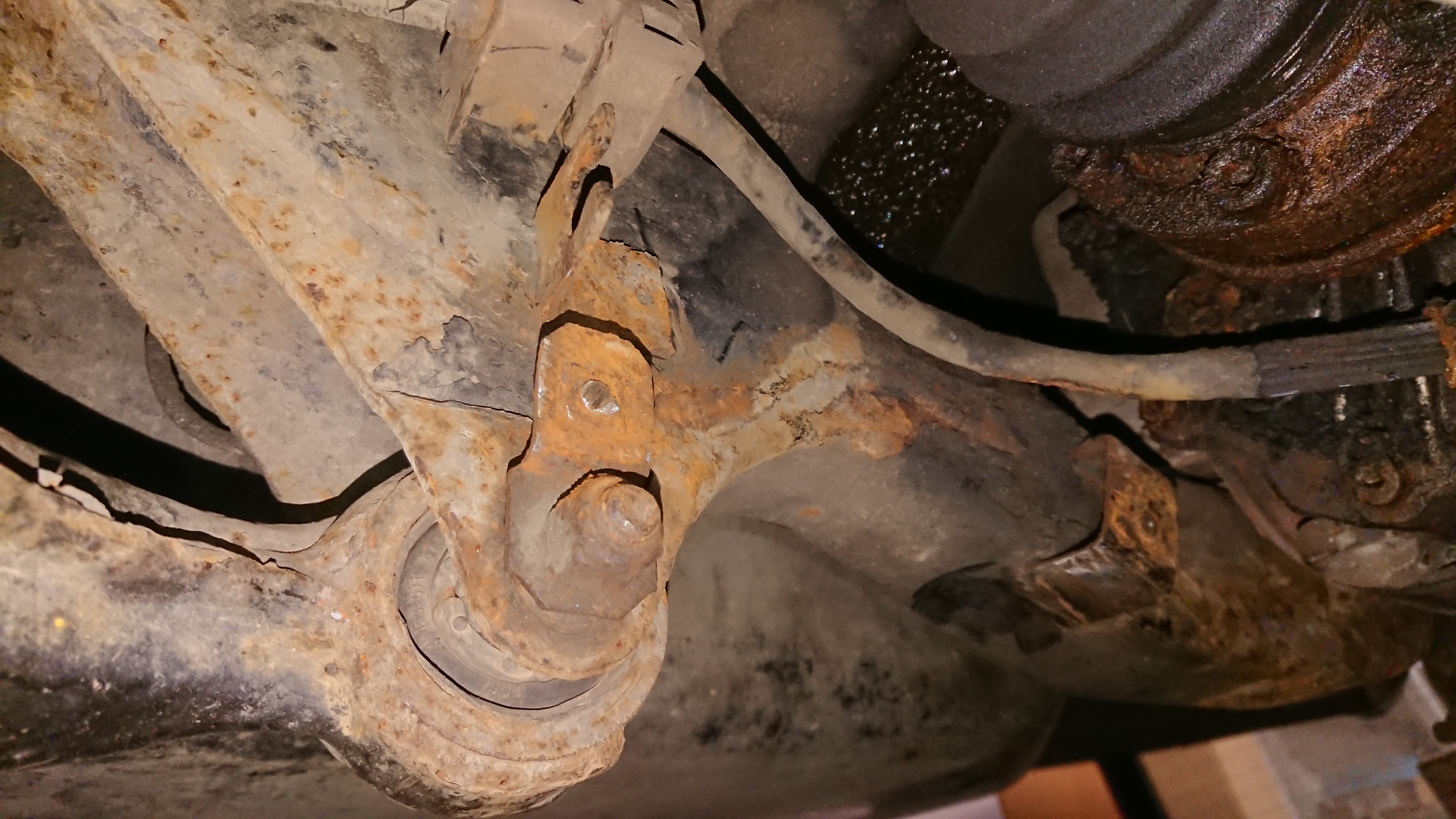

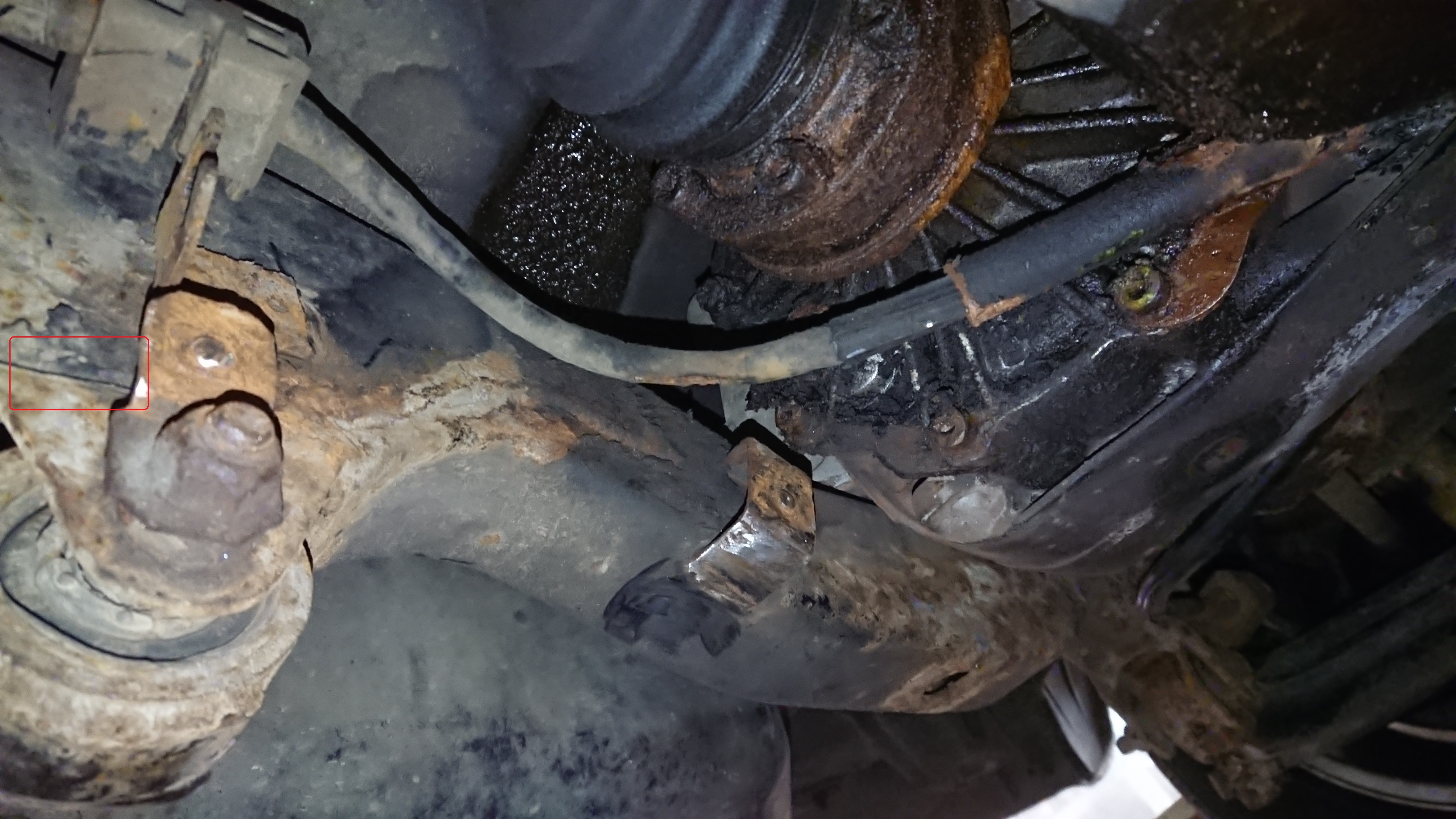

Heute Abend kann ich welche machen...
Hier sieht man recht gut wie wenig Platz in x-Richtung zum Tank ist
über der Schraube vom Längslenker...
kein Platz zum Diff und zur Bremsseilhalterung

Re: Schrauben Tankschutzblech ausbohren
Hallo Gunnar,
der eine Halter ist ja an der Verschraubung des Hinterachsträger mit dem Dreieckslenker mit angeschraubt. Diese Verschraubung würde ich erstmal lösen: da kommt man von unten recht gut hin. Dann hast Du das Zwischen-Bleche erstmal in der Hand und kannst dan Schraubenrest in aller Ruhe an Schraubstock entfernen. Zur Not musst Du ein neues Blech anfertigen.
Als ich die Schrauben bei mir im Zuge der Fahrwerksrevision öffnen musste, hab ich mit viel Wärme gearbeitet. Da ließ sich einiges recht gut lösen.
Beim zweiten Halter sieht es schon kniffliger aus. Der war bei meinem 100er Sport Quattro auch festgeschraubt und nicht wie auf Deinen Bildern verschweißt. Denn das Verbindungsblech fehlt mir jetzt beim Zusammenbau...
Wenn Du den angeschweißten Halter verbiegst, dass Du zum Ausbohren besser hinkommst, wird er wahrscheinlich an der Biegestelle sehr schnell brechen. Aber eine andere Idee außer ausbohren hab ich auch nicht. Es sei denn, die flext den oberen Teil des Halters mit der Rest-Schraube ab. Bohrst im verbleibenden Teil ein Loch und setzt dann - ähnlich wie dies bei der Verschraubung des Dreieckslenkers gemacht wurde - ein Zwischenblech ein. Das ist zwar nicht die sauberste Lösung, aber wahrscheinlich die stressfreieste...
Zumindest, wenn Du nicht weiter Teil für Teil zerpflücken willst. Sonst geht es Dir wie mir, und aus neuen Bremsen und den richtigen Sport-Federn mit Dämpfern wird dann eine Teil-Restauration aller Fahrwerkskomponenten...
