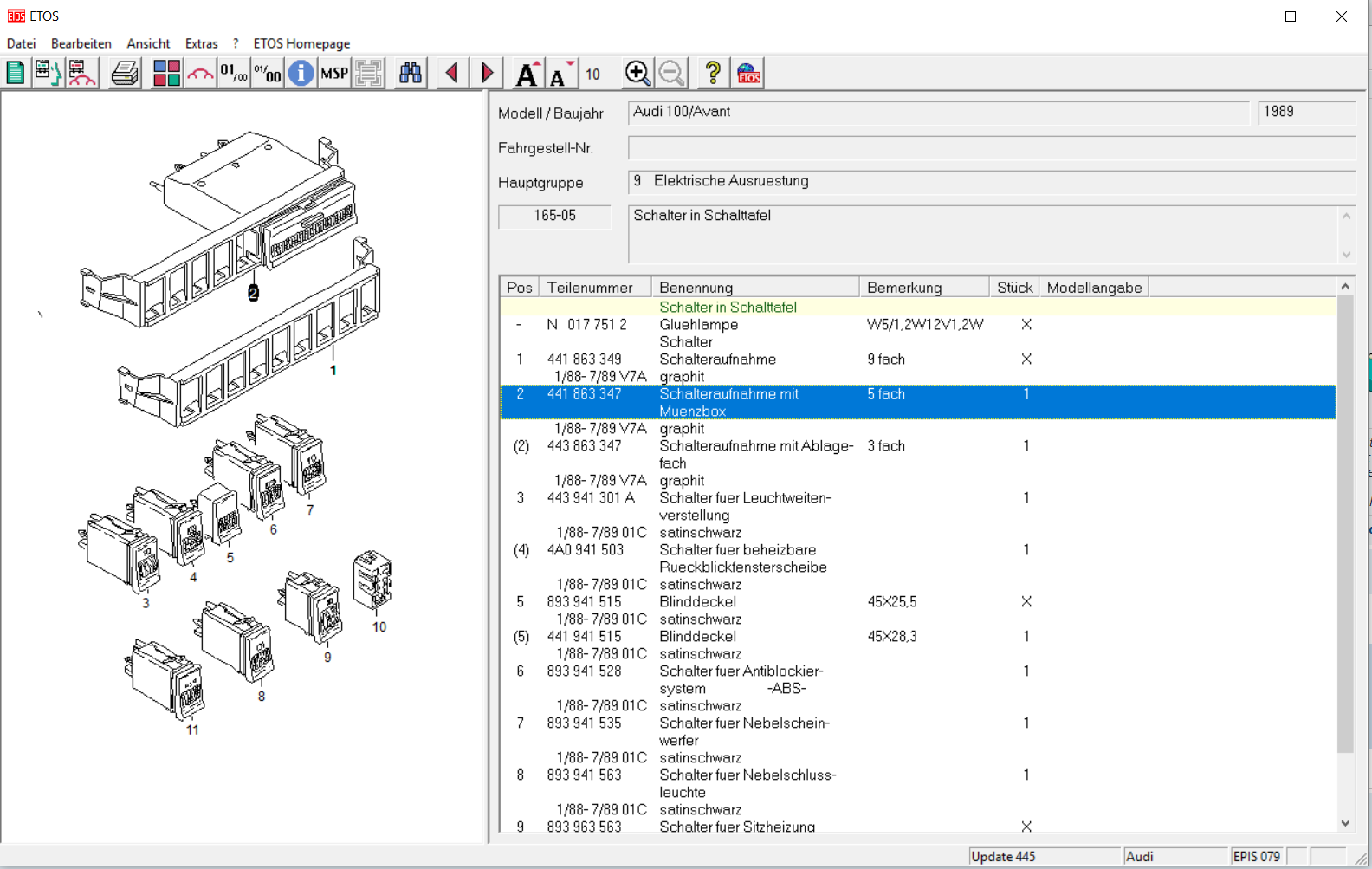

BAUM4477 hat geschrieben:Oben könntest Du versuchen das originale Münzfach zu bekommen
Leider nicht so einfach!
Das Fach bekommen wäre wohl noch die leichtere Übung, allerdings gibt es das Münzfach nur für die Schalterreihe "5 Schalter".
Sprich Du brauchst auch eine andere Schalterreihe und 2 Blinddeckel > die Blinddeckel bekommen, könnte schwierig sein.
