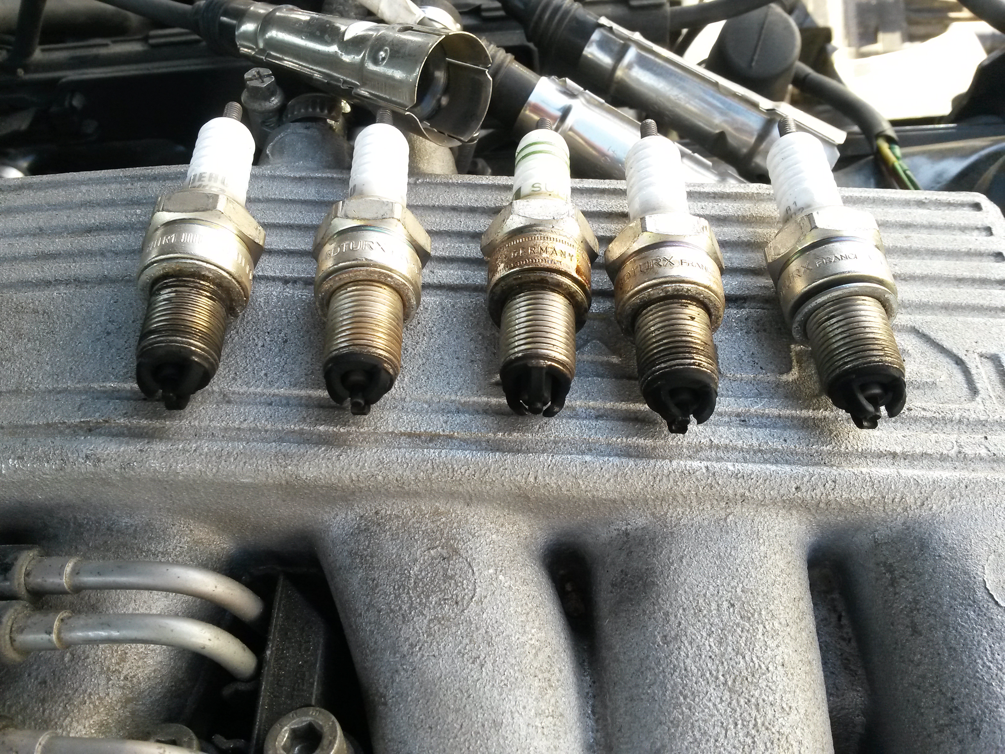

An den Kerzen (siehe Bild) ist nix zu erkennen.
Sind schwarz weil der Motor zu fett läuft.

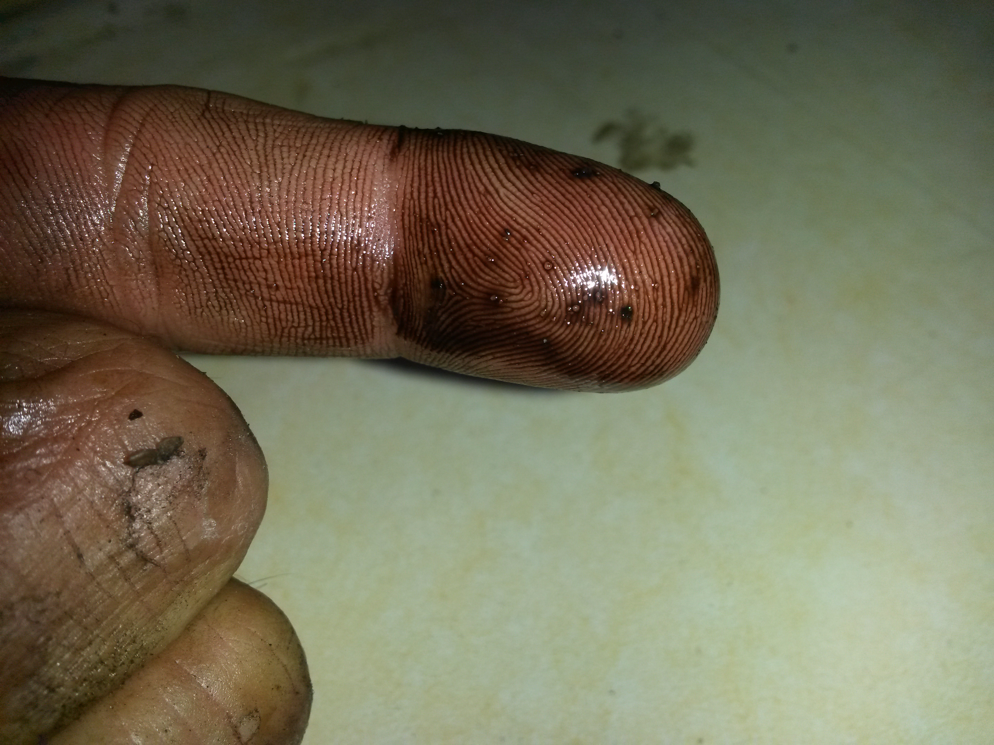

Trotz der Hitze *PUUH-schwitz* hab ich mich heut dran gemacht das Öl abzulassen.
Es ist ziemlich schwarz. Obwohl der Ölwechsel nicht sooo lange her ist.
Kommt aber mit Sicherheit vom vielen Kurz-Strecken-Betrieb der letzten Wochen.
(Bild - 1)
Zur Vermutung von matze

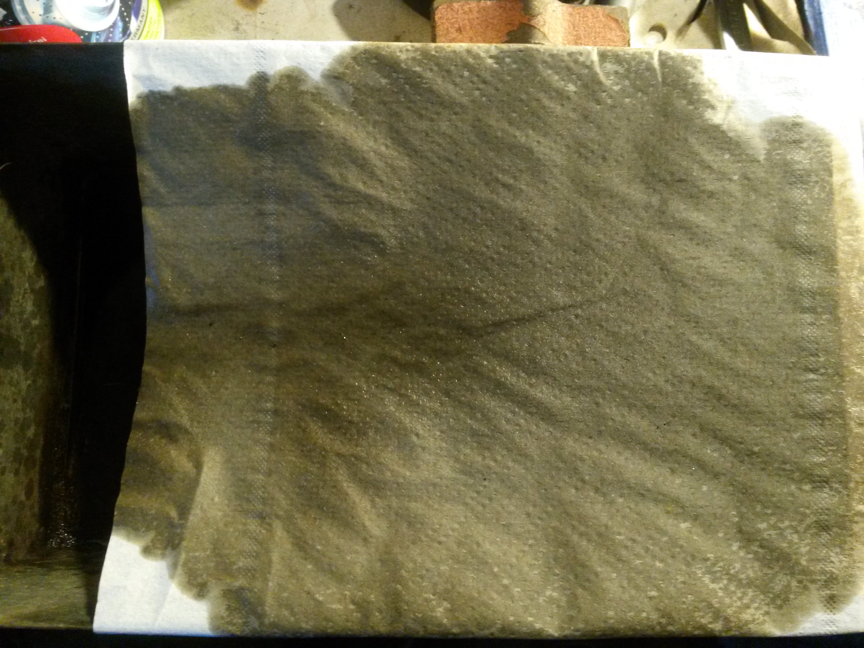

Hab das Öl langsam in einen leeren Öl-Kanister umgefüllt, so daß sich der Bodensatz in der Auffang-Wanne halten konnte.
Und irgendwas hat sich abgesetzt.
(Bild - 2) und (Bild - 3)

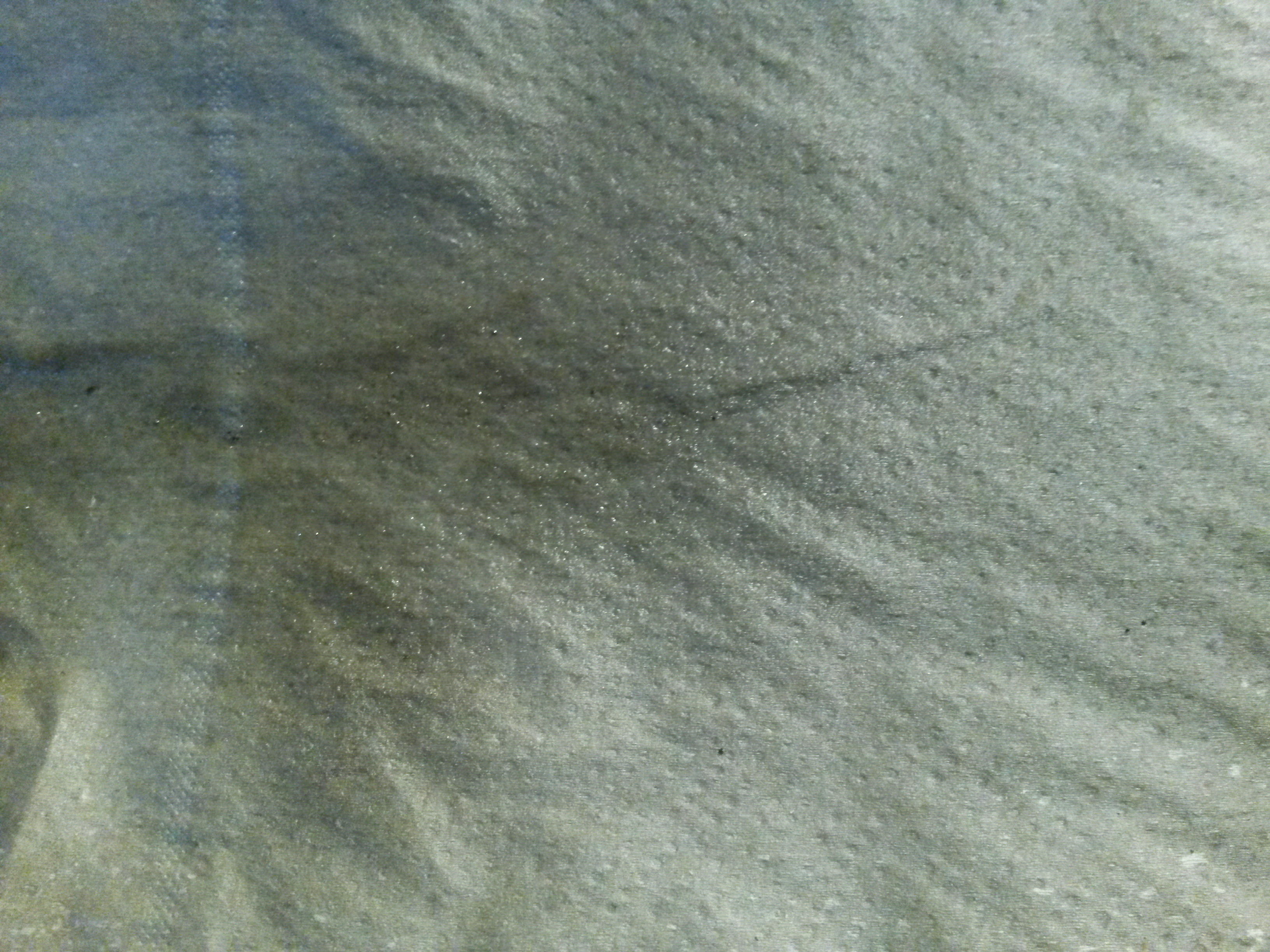

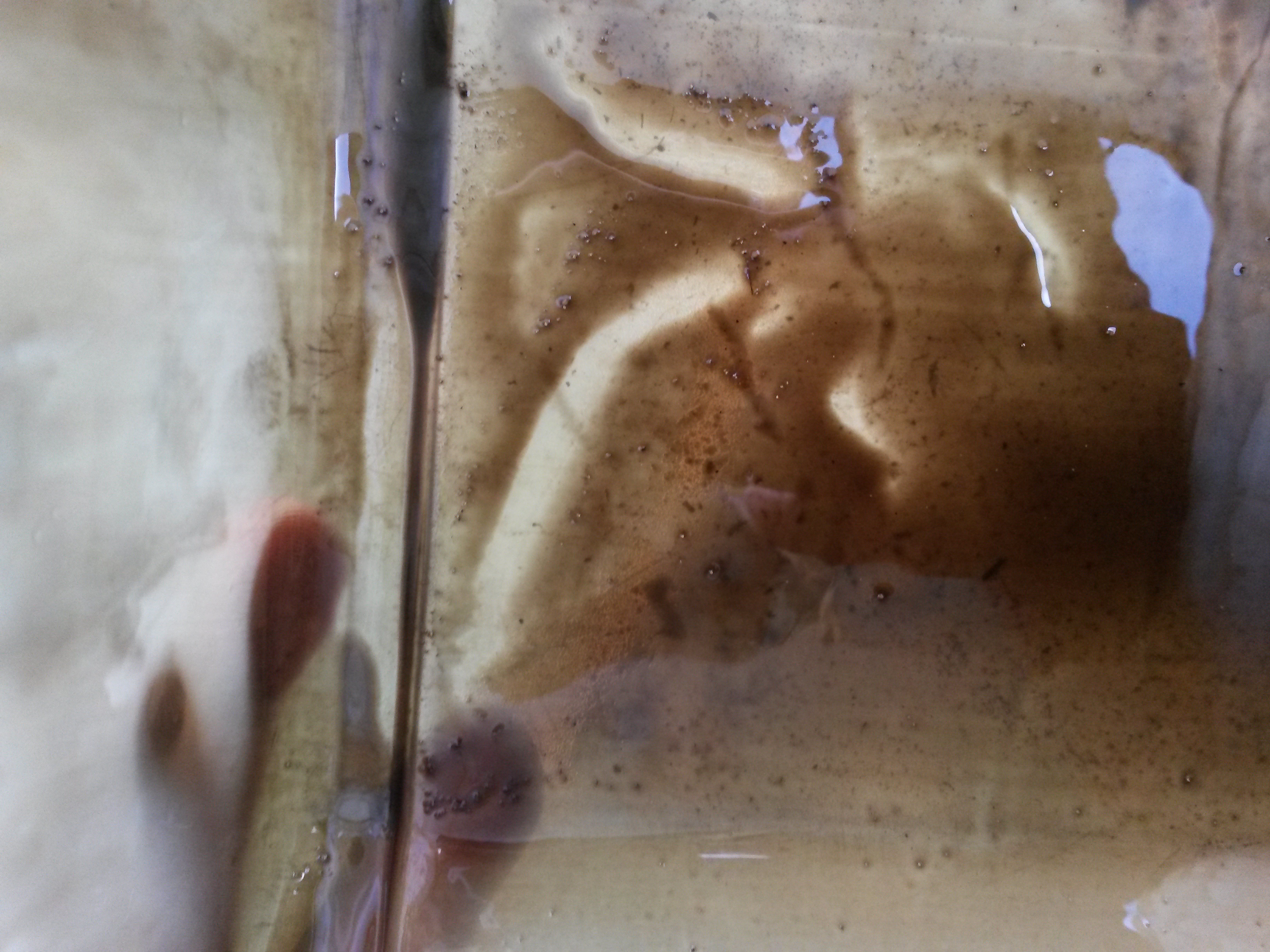

Und den Bodensatz hab ich dann mit Bremsenreiniger verdünnt und durch ein weisses Papiertuch gefiltert.
(Bild - 4) und (Bild - 5)
Ich bin mir ziemlich sicher, daß ist das "Gold" was matze meint.

(Bild - 1)
Ich denke Du liegst richtig."...Wenn du auf Gold stößt hast den Jackpot...(ist die traegerschicht der lager..."
Re: Klappernder Motor - C4 2,3 AAR
Die paar Krümel finde ich jetzt nicht beunruhigend sieht eher so aus als wären das Überbleibsel vom Kopfdichtungswechsel. Der Abrieb von Pleuellagern sieht eher wie Flitterkram aus.
Mach den Ventildeckel runter, dreh nach und nach jeden Zylinder auf OT und drück mit einem Holzstab auf die Stössel Server sich zusammendrücken lässt ist hinüber.
Gruß kork
Gruß kork
- Beiträge: 7169
Das sieht nicht nach Lagerschadenspänen aus.
Wie schon geschrieben, würde ich die Version von Jens ausprobieren (Laufen lassen, Kerzenstecker nacheinander ab), danach den Deckel ab und Ventile prüfen wie Vorredner schrieb.
Dann findest sicher das ein Stößel defekt ist.
Die Späne könnten wohlmöglich auch daher rühren.
