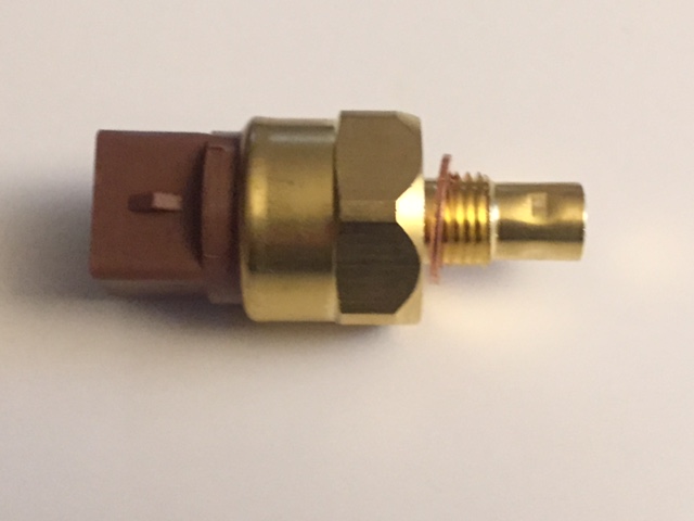

Beiträge: 7179
Re: Temperaturanzeige und -fühler
Das ist der heute dreipolige Fühler unterseits der Fahrerseitigen Wassergallerie.
Etwa 2cm Durchmesser, gehen 3 bis 4 Kabel hin.
In eine Gummitülle die von unten nach oben aufgesteckt ist.
Dieser Multifutzi ist nur gegen brauchbare von Behr zu ersetzen, alle andern haben abweichende Temeraturausgaben.

Markus 220V
Beiträge: 2971
Fuhrpark: 20V
Beitrag von Markus 220V »
034 919 369C
