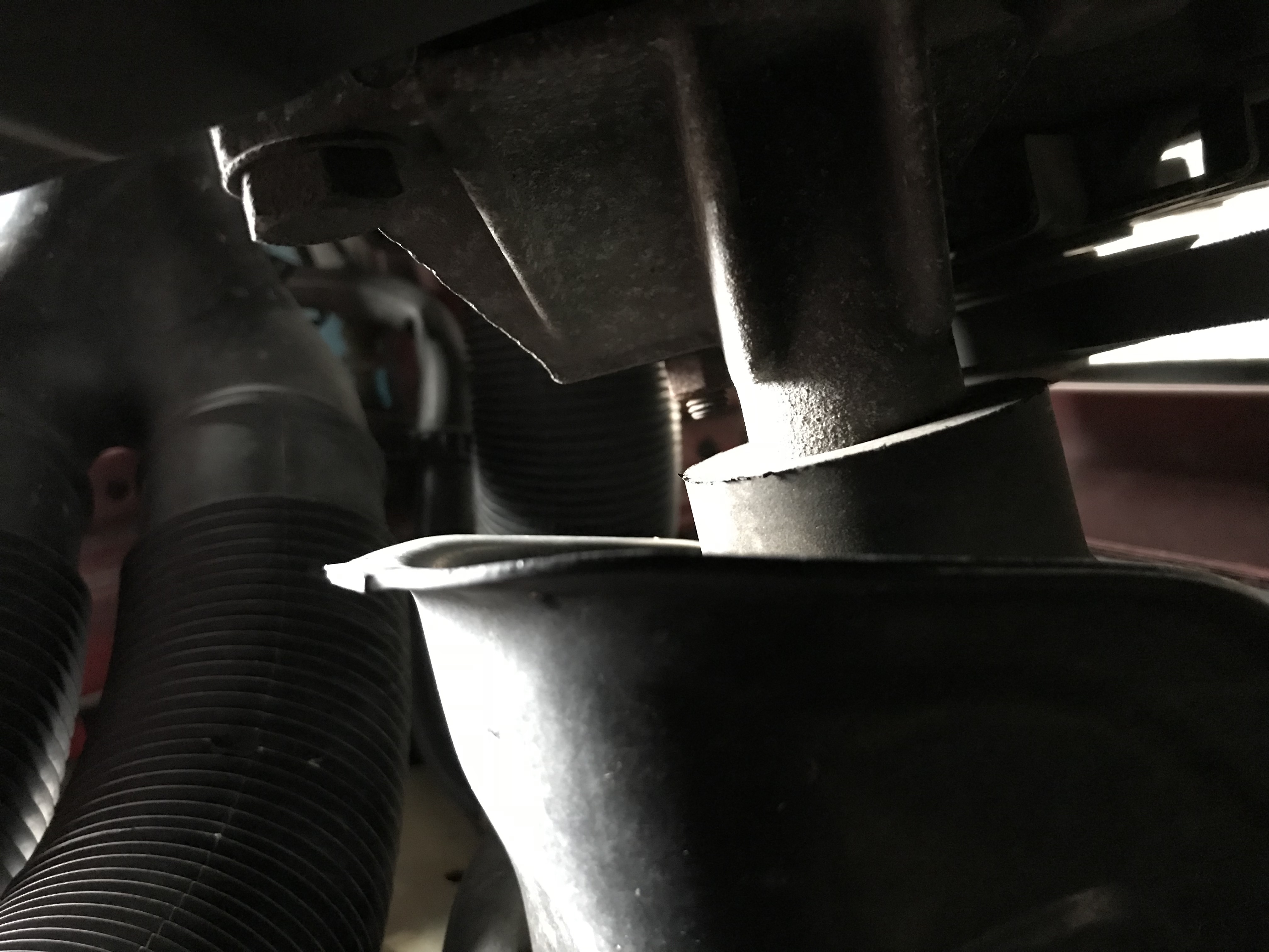

Der Fehlerspeicher gibt immernoch 2142, also Klopfsensor an. Wie gesagt: Klopfsensor wurde getauscht, Zündung frisch eingestellt, Zündungsverteiler, Rotor ersetzt, neue Kerzen...
Wie sieht es aus mit der Motorenaufhängung? Der vordere Puffer hängt im Leerlauf ziemlich weit unten. Ist das normal? Siehe Foto?
Gibt es sonst noch etwas, was wir übersehen?
Lieber Gruss Dafi

2142 kann auch Leitungsunterbrechung bzw. Kurzschluss zwischen G61 (KS) und J154 (VEZ-STG) sein...

Davon abgesehen müsste bei zu festem anziehen ein falsches Signal kommen. Das wäre dann 2141. Bei 2142 bleibt ja nur Leitungsunterbrechung oder defektes SG
