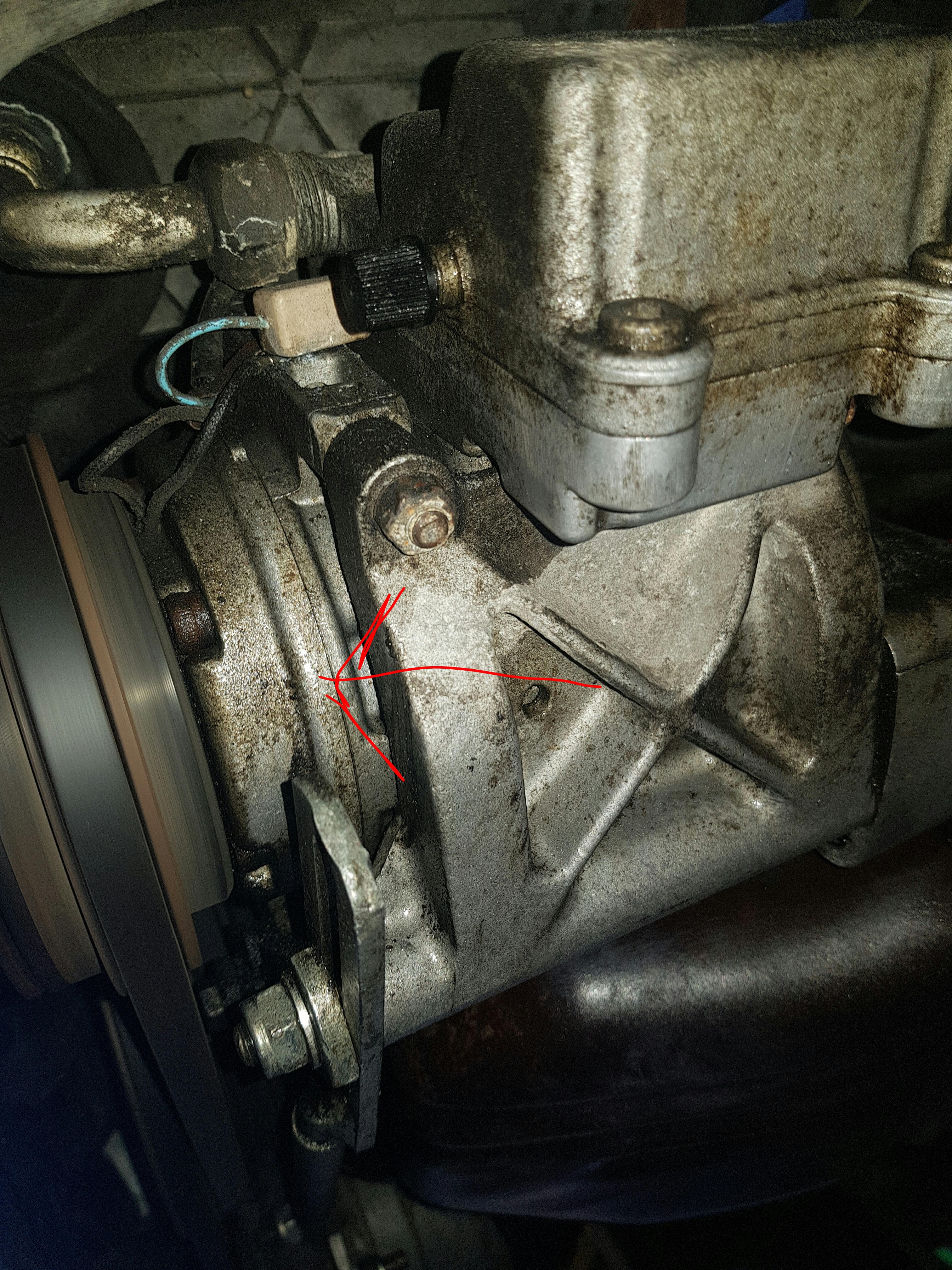

Moin, hab bei meinem 44er r12 auffüllen lassen, nach anfänglichen Schwierigkeiten mit der Magnetkupplung läuft die klima recht gut, bei 30grad Aussentemperatur macht er 13grad am Düssen Austritt.
Hab eben gesehen das Kompressor Öl Austritt ):
Gibt es einen Dichtsatz für den Kompressor?
Klimakompressor VfL 44er Öl Verlust

Lukas44 hat geschrieben: Gibt es einen Dichtsatz für den Kompressor?
Ja, unter anderem bei mir.
Nach einer Neuabdichtung, durch mich, darfst dann auch R134a benutzen.
Re: Klimakompressor VfL 44er Öl Verlust
Da ist ein normaler Viton O-Ring, die Größe hatte ich mal hier irgendwo reingeschrieben gehabt...
Dichtsätze gibt es bei den meisten die Kompressoren verkaufen und überholen.

Danke für die Antworten, ein bekannter aus der Klimabrange kann mir wohl einen Dichtsatz besorgen.
- Beiträge: 7175
Dann wünsche ich gutes gelingen.
