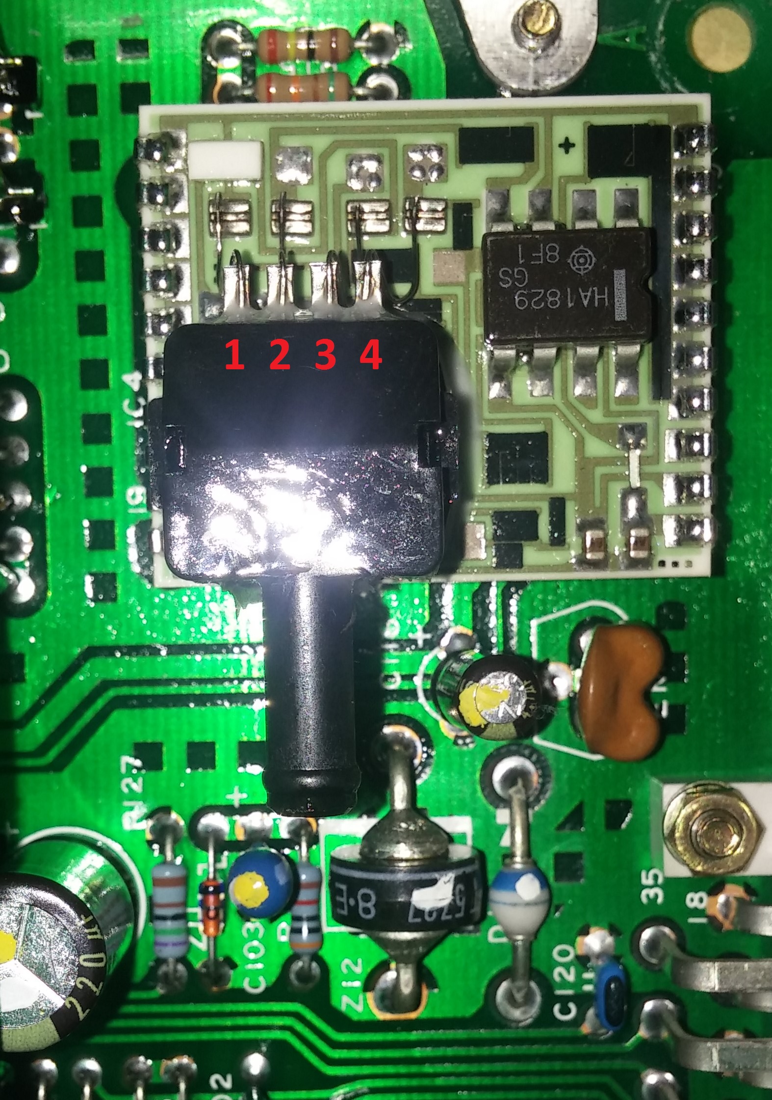

der ladedrucksensor von meinem mac11 (mc1) steuergerät hat sich verabschiedet. (ließt dauerhaft 0,4 bar, Steuergerät gibt Fehlercode 2221 aus)
Kann mir jemand, zwecks pinbelegung sagen welcher sensor da genau verbaut ist?
Hat jemand schonmal einen anderen sensor verbaut? Falls ja welchen?

Kannst du mir die pins passend zum bild deklarieren?

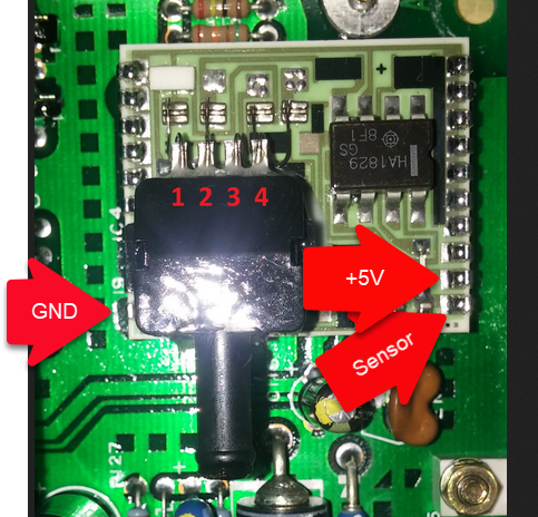

Die kleine Platine ist mit Signalaufbereitung.
Die Anschlüsse sind auf der Hauptplatine
GND - Pin 19
+5V - Pin 2
Sensor Signal - Pin 1
Sieh Bild.

Wennst tauschen willst muss die Platine mit wechseln... 3 lima werden benötigt Rest ist zum halten
