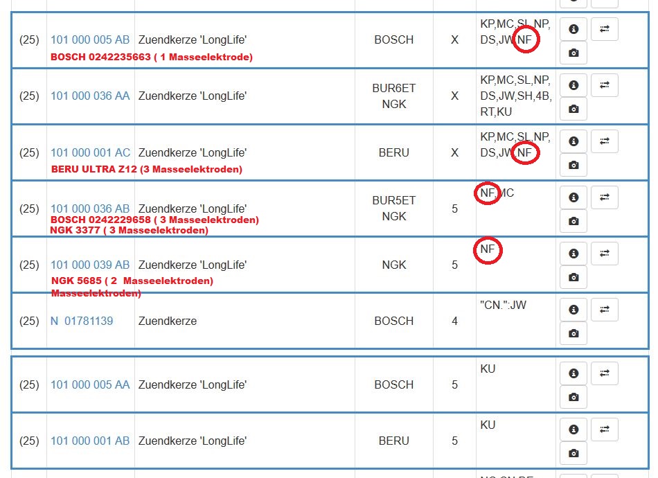

Sorry, wenn ich das hier mal ausgrabe. Ich habe die letzten Jahre eigentlich immer ohne groß nachzudenken die NGK BUR5ET (3 Masseelektroden) am NF gefahren.
Aufgrund einer Diskussion mit einem anderen 5 Zylinderfahrer (der nur Kerzen mit 1 Masseelektrode benutzt) würd mich mal interessieren was es mit den Masseelektroden bei Sauger / Turbo auf sich hat.
Sind die Kerzen mit 3 Masseelektroden wirklich nur für Turbo-Motoren zu empfehlen? Bei den Autodoktoren war das auch irgendwann mal im Gespräch (bei einem alten Opel glaub ich), da wurde auch was von Kerzen mit einem Massekontakt gesagt.
Laut 7zap sind ja wirklich alle möglichen Kerzen für den NF freigegeben, siehe Grafik.
Was hat es damit aufsich?

Welchen Vorteil hat eine 4polige Kerze gegenüber einer 1poligen? Gehts da eher um die Haltbarkeit oder bringt das auch vom Zünden des Gemischs her irgendwelche Vorteile?
