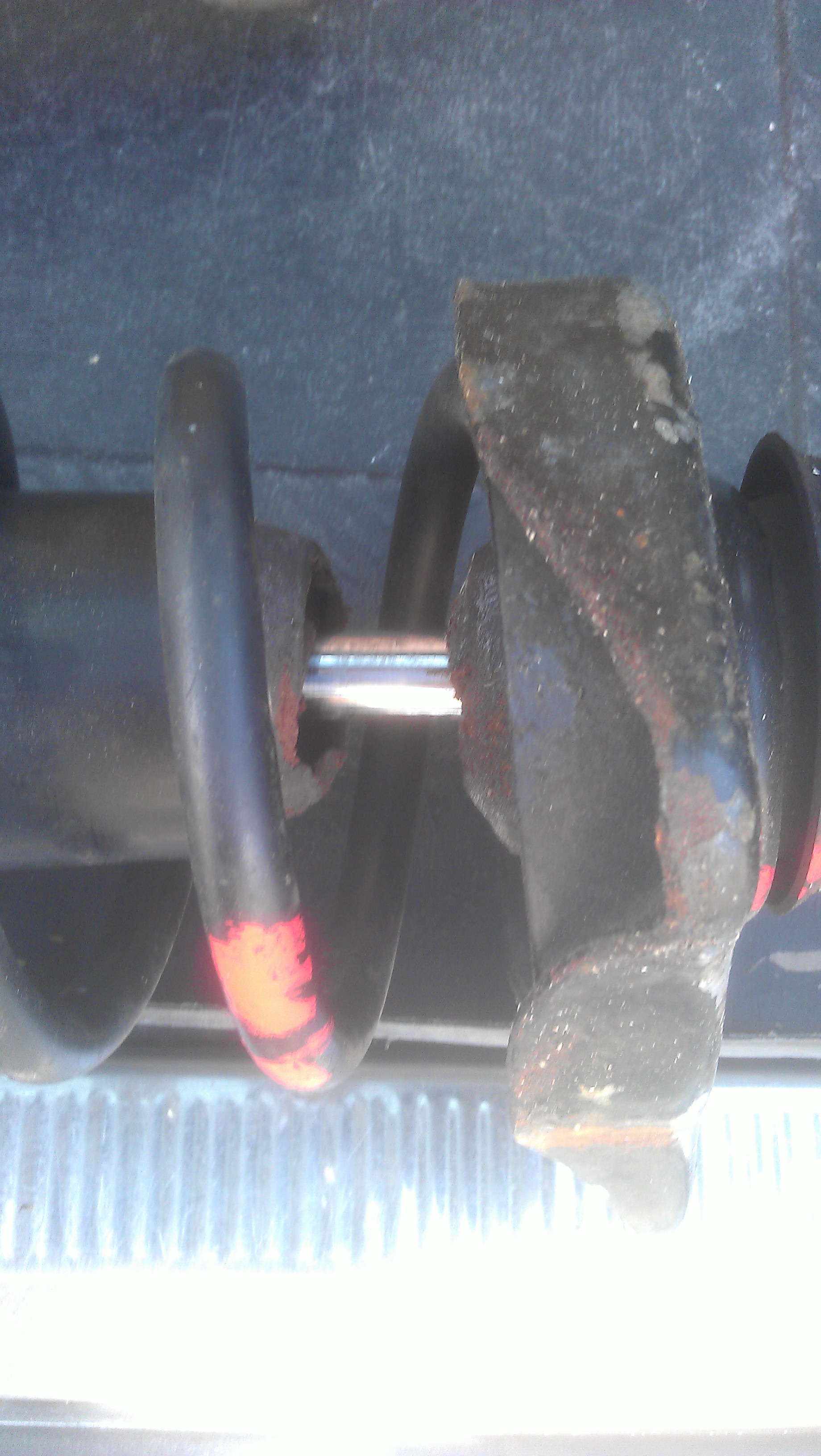

Sind die Federbeine hinten eigentlich gleich oder rechts und links verschieden ?
Schau mal auf das Bild, da ist oben die Gummiabdeckung vom Stoßdämpfer abgerissen .
Kann man das Reparieren ? Wie ?Domlager erneuern?

die dämpfer sind hinten links und rechts die gleichen. wie die dämpfer verbaut sind muss ich nochmal selbst nachsehen . denke aber das die das federbein komplett ausbauen muss um die beschädigten gummis zu tauschen unten ist eine schraube das weiss ich ,oben muss ich nochmal nachschauen.

Danke erstmal, die Verschraubung ist ja bekannt.Wollte nur wissen ob es bei den Federbeinen Re / Li gleich ist.
Und wichtig für mich wie ich das auf dem Bild gezeigte abgerissene Gummi ersetzen muss. wollte das so nicht einbauen.

Das ist die Staubschutzmanschette inkls. dem Anschlagdämpfer.
Einfach die obere Verschraubung lösen und dabei die Feder spannen. Danach kann man alles neu einsetzen.
Sollte eigentlich beim Anschauen des ganzen selbsterklärend sein.

Wichtig: VOR dem Lösen der Schraube die Feder spannen!!!! Die Gummipuffer kosten nicht die Welt und sind dann auch recht schnell gewechselt. Im Zweifel wenn man es nicht selbst zerölegen kann das Federbein ausbauen und ab damit zur nächsten Werkstatt. Die machen das sicher auch mal für n Zehner in die Kasse nebenher.

Ja, vielen Dank ...weisst du auch wie dieses Anschlagdingens genau heißt. hab da bei ebay nix gefunden

Das sind Zusatzfedern bzw. Gummipuffer oder Anschlagpuffer. Die haben die Teilenummer 4A0 512 529 sofern Du keine Niveauregelung hast. Für letztere gibt's wieder andere Puffer!
